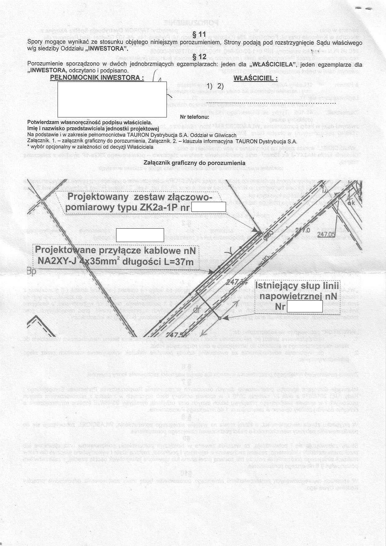

    Działam w kierunku podłączenia altany na działce do sieci taurona.
    Dostałem warunki przyłączenia (które mówią, że skrzynka ma być w granicy działki), podpisałem umowę na przyłączenie z tauronem.
    Myślałem, że teraz tylko wskażę wykonawcy gdzie ma być rozdzielnia i tyle.
    Dostałem natomiast pismo od wykonawcy z porozumieniem do podpisania. Wykonawca w tym piśmie działa jako pełnomocnik taurona.
    I teraz jakie mam pytania, na które mam nadzieję ktoś będzie umiał mi odpowiedzieć:
    1. Czy muszę się godzić na lokalizację skrzynki? Przebieg kabla w ziemi miałby iść wzdłuż mojej działki, przez wjazd, który wykonałem do działki. Wolałbym, żeby skrzynka stanęła na wysokości słupa, z którego będzie robione przyłącze (załącznik)
    2. Czy muszę się zgadzać na czas nieoznaczony na wstęp na moją działkę? W §4 Porozumienia (załącznik) chcą zgody na wejście nie tylko w celu budowy przyłącza dla mnie, ale również w celu budowy, przebudowy infrastruktury.
    Nie musi kolega się z tym godzić
    W takim wypadku trzeba taką sprawę uzgodnić z Tauronem.
    Jeżeli infrastruktura zakładu się tam znajduje, to niestety tak. W innym wypadku może się kolega niezgodzić, ale mogą w takim wypadku odstąpić od wykonania przyłącza.
    No tak, bo jak nastąpi awaria, to muszą to przekopać. A wejście w teren bez zgody właściciela jest "nielegalne".

    Widzę niezgodność tekstu porozumienia z załącznikiem graficznym, według którego projektowana lokalizacja przyłącza i ZK jest w całości poza działką Autora, pomiędzy drogą a ogrodzeniem. Zatem Tauron nie ma i nie będzie mieć w przyszłości potrzeby wstępu poza ogrodzenie, tym samym §4 jest zbędny, zapewne pojawił się tam metodą kopiuj-wklej. Po to właśnie instaluje się złącza w granicach posesji aby nie musieć na nie wchodzić.
    kozi966 napisał:
    Zgadza się. Tauron chce upiec dwie pieczenie - umieszczając ZK w narożniku ma już przygotowane przyłączenie do działki sąsiedniej, wystarczy wymienić złącze na dwupomiarowe.
    Aczkolwiek nie ma na to żadnego obowiązku, ZK może stanąć w dowolnym miejscu w linii ogrodzenia o ile nie występuje jakaś przeszkoda/kolizja.
    Według mnie jest w granicy działki autora, ale poza ogrodzeniem. Patrz linia ciągła.
  • #5 18105625
    zbich70
    Posty: 17117
    Pomógł: 1167
    Ocena: 6572
    Masz rację. Linia ogrodzenia jest przesunięta do wewnątrz działki. Tak czy owak Tauron nie będzie jej przekraczać.
  • #6 18105884
    adales
    Posty: 53
    Ocena: 3
    Ogrodzenie jest tymczasowe, około 1,5 od drogi. Docelowo ma być 0,5 od drogi.
    Wracajac do punktu 4. Czy Tauron zapisem: "właściciel wyraża zgodę na wstęp (...) w celu wykonania prac związanych z rozbudową (przebudową, budową) tej infrastruktury" nie zapewnia sobie przypadkiem furtki aby wejść na działkę i ciągnac linie przez działkę np. na drugi koniec działki?

    Nie znasz kolego Tauronowskich standardów to nie wypowiadaj się w ten sposób. Odbiorca niczego nie musi uzgadniać z Dostawcą. To przedstawiciel Dostawcy na podstawie pełnomocnictwa przyjdzie do Odbiorcy z propozycją przebiegu trasy przyłącza i porozumieniem do podpisania. Oczywiście, odbiorca może stawiać szereg warunków ale w konsekwencji będą one działały na jego niekorzyść.
    Polecam ponowną analizę załącznika graficznego do porozumienia. Jak dla mnie sprawa jest jednoznaczna. Odbiorca musi się cofnąć z ogrodzeniem. Kabel narysowany jest poprawnie czyli poza ogrodzeniem. W tej sytuacji Odbiorca powinien podpisać porozumienie z załącznikiem do niego.
    Szanowny Odbiorco, nich Cię nie interesuje ów mostek. Wykonawca przyłącza zadba o to aby go nie uszkodzić. W przeciwnym razie roboty nie zostaną mu odebrane i kasy nie dostanie.
