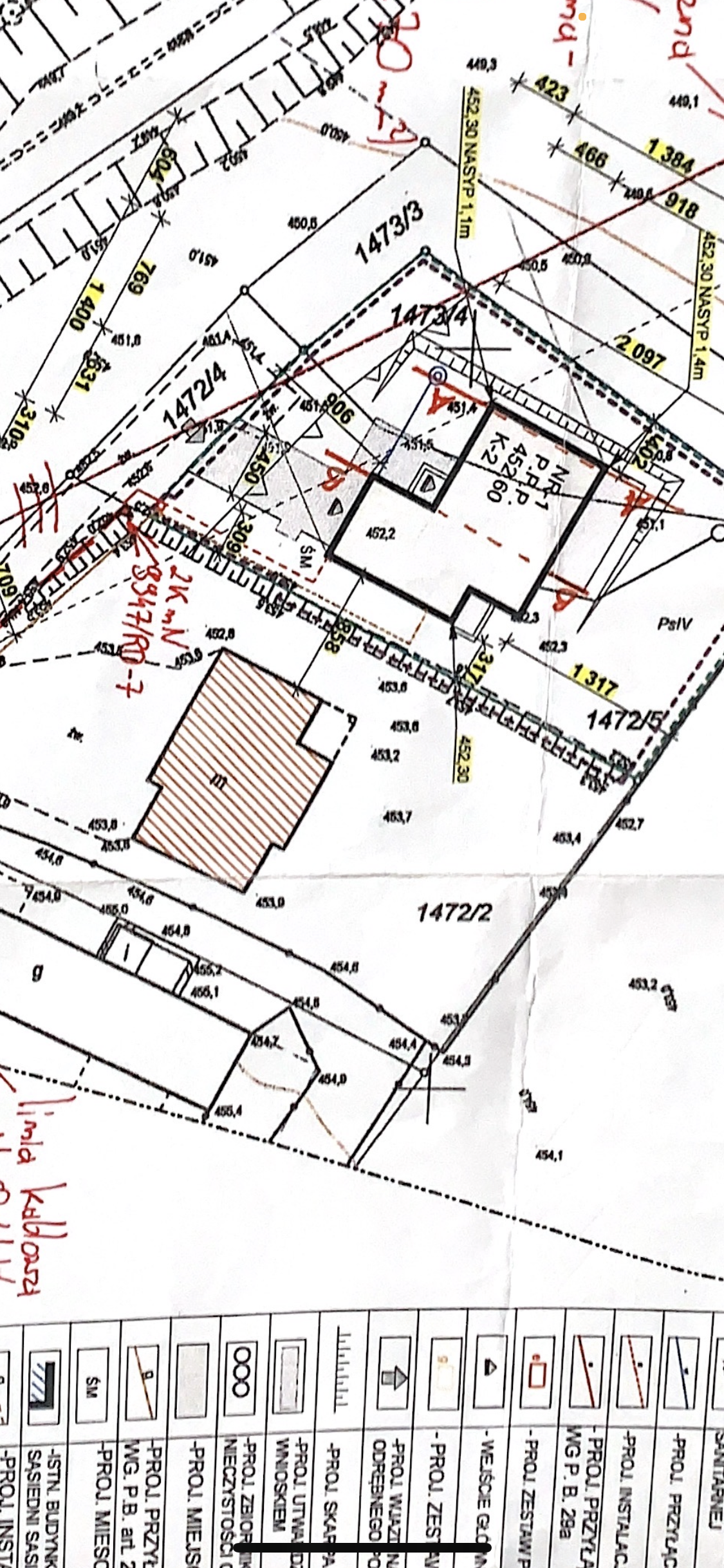

    Witam ,mam problem a mianowicie starostwo przy wydawaniu pozwolenia na budowę nakazało mi wykonać uzgodnienia branżowe z Tauronem ,wystosowaliśmy pismo na początku Tauron do czepiał się że mamy za blisko projektowany dom od osi linii ,mój elektryk wystosował do nich pismo z wyjaśnieniem jak i obliczeniami że jest w poprawnych odstępach i wszystko ok ,a więc doczepili się do podwórka i ewentualnego ogrodu i mam wykonać Obostrzenia 2.° wraz Z wymianą konstrukcji orientowałam się są to dość duże koszty bo mam to wykonać na dwóch słupach i zapewnić agregaty mam wykonać to na swój koszt . Zaczęłam już odwoływać się ale oni podtrzymuje ze mam wykonać prace na swój koszt bo to ja zmieniłam zagospodarowanie działki i z racji tego ze chce się tam budować linie na obecna chwile są bez izolatorów i mam to wykonać ponieważ linie nie są bezpieczne dla często przebywających ludzi …. Odpisałam im dość obszernie wraz z podawanymi przepisami prawnymi z kodeksu cywilnego, budowlanego , energetycznego ze to oni są właścicielami lini i ze maja zapewnić należyty i bezpieczny przepływ prądu ale podtrzymuja to iż mam to wykonać sama a z racji iż na obecna chwile działka nie jest zabudowana jest w poprawnym stanie działającej lini nie wymaga obostrzeń …. Czy mam możliwość walczenia z nimi ??? Pisałam aby podali mi podstawę prawna na jakiej mam wykonać na swój koszt ta kolizje ale nie podają ….
    Gdzie się odwoływać co robić???
    Dodam ze linie z lat 70 wiec już zasiedzenie pewno
    Jeśli teren ma kategorię nie narzucającą wykonywania na liniach napowietrznych obostrzeń, to wykonano linię zgodnie z prawem.
    Jeśli ktoś chce zmienić kategorię terenu i korzystać z tej kategorii budując dom, musi na swój koszt wykonać obostrzenia. To jest łączne z chęcią budowy domu.
    A teraz jest wszystko zgodne z prawem i normami, to co mają zmieniać?
    I bardzo dobrze.
    Lokalizując budynek w terenie to Ty zmieniasz zagospodarowanie terenu i niestety musisz na swój koszt przystosować infrastrukturę do obowiązujących norm i przepisów.
    Niestety, Twoje odwołania będą bezskuteczne o czym zostałaś poinformowana. dzisiaj na łące czy roli obostrzenie nie jest wymagane.
    Moim zdaniem jesteś na przegranej pozycji i niczego nie wywalczysz. Sorry.

    paula7777 napisał:
    Stała śpiewka pracownika ZE tak tez bym ścigała wodociągi itp .
    Informacyjnie, nie jestem pracownikiem ZE. Resztę Twoich wywodów/przemyśleń również pozostawię bez komentarza.
    paula7777 napisał:
    Chyba ze podali by mi podstawę prawna na jakiej mam wykonać takie dostosowanie ….
    Bardzo proszę.
    1. Prawo Budowlane.
    2. Norma SEP N SEP-E-003. Elektroenergetyczne linie napowietrzne. Projektowanie i budowa. Linie prądu przemiennego z przewodami pełnoizolowanymi oraz z przewodami niepełnoizolowanymi.
    3. Norma PN-E-05100-1 Elektroenergetyczne linie napowietrzne. Projektowanie i budowa.

    paula7777 napisał:
    Nie mam dostępu do normy 5100 punkt 13 co ona dokaladnie mówi?
    Określa szczegółowe zasady obostrzeń dla konkretnych rodzajów obiektów.
    Dla linii powyżej 1kV obostrzenie 2 stopnia wymagane jest nie tylko dla budynku mieszkalnego ale również dla terenu przyległego typu podwórko, ogródek etc.
