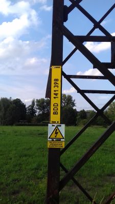

    Znaczenie żółtych tablic na rozdzielniach średniego napięcia Witajcie ostatnio chodząc po okolicy zauważyłem takie oznaczenia na rozdzielniach średniego napięcia Nie mam pojęcia co one oznaczają Czy ktoś może mi pomóc Znaczenie żółtych tablic na rozdzielniach średniego napięcia Znaczenie żółtych tablic na rozdzielniach średniego napięcia chodzi o te żółte tablice
    Są to po prostu numery inwentaryzacyjne. Ich odpowiedniki są w dokumentacji - papierowej i też elektronicznej.
    Gdy ktoś potrzebuje jakieś informacje o danym obiekcie, to nie szuka "słupa u Kowalskiego za stodołą obok wychodka przy granicy z Nowakiem w Pcimiu Dolnym", tylko wpisuje "BDD 141398".

    Tak dziękuję ale chodzi mi sam ten skrót BDD. Nigdzie nie mogę znaleźć jak to rozszyfrować. Z początku po swoich przemyśleniach myślałem że BDD to Będzińska Dystrybucja Docelowa ale to raczej nie to...

    Owo BDD, to Oddział Będzin, Region Dąbrowa Górnicza.

    BD - Będzin, D - Dąbrowa Górnicza ;)

    Dziękuję za odpowiedź.spotkałem się jeszcze z oznaczeniem BDJ. To będzie znaczyło zapewne Będzin Jaworzno.

    U mnie w miejscowości na słupach SN i stacji trafo jest JGJ. Przed laty jeszcze w czasach PRL takie były tablice rejestracyjne w regionie w którym mieszkam.

    Rozmawiając z pogotowiem, są to współrzędne i nazwa oddziału/rejonu energetycznego tylko do odczytania lokalizacji słupa potrzebna jest specjalna aplikacja i tablet, którego oczywiście pogotowie że sobą nie ma. Oni używają starych nr słupów, na poleceniach także występują stare numery.
    Okolice Jeleniej Góry.

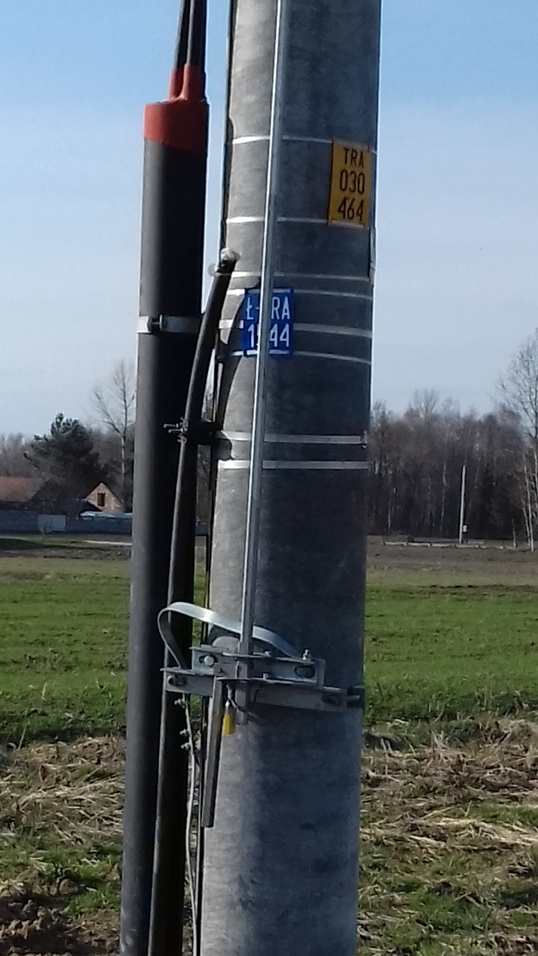

    opornik7 napisał:

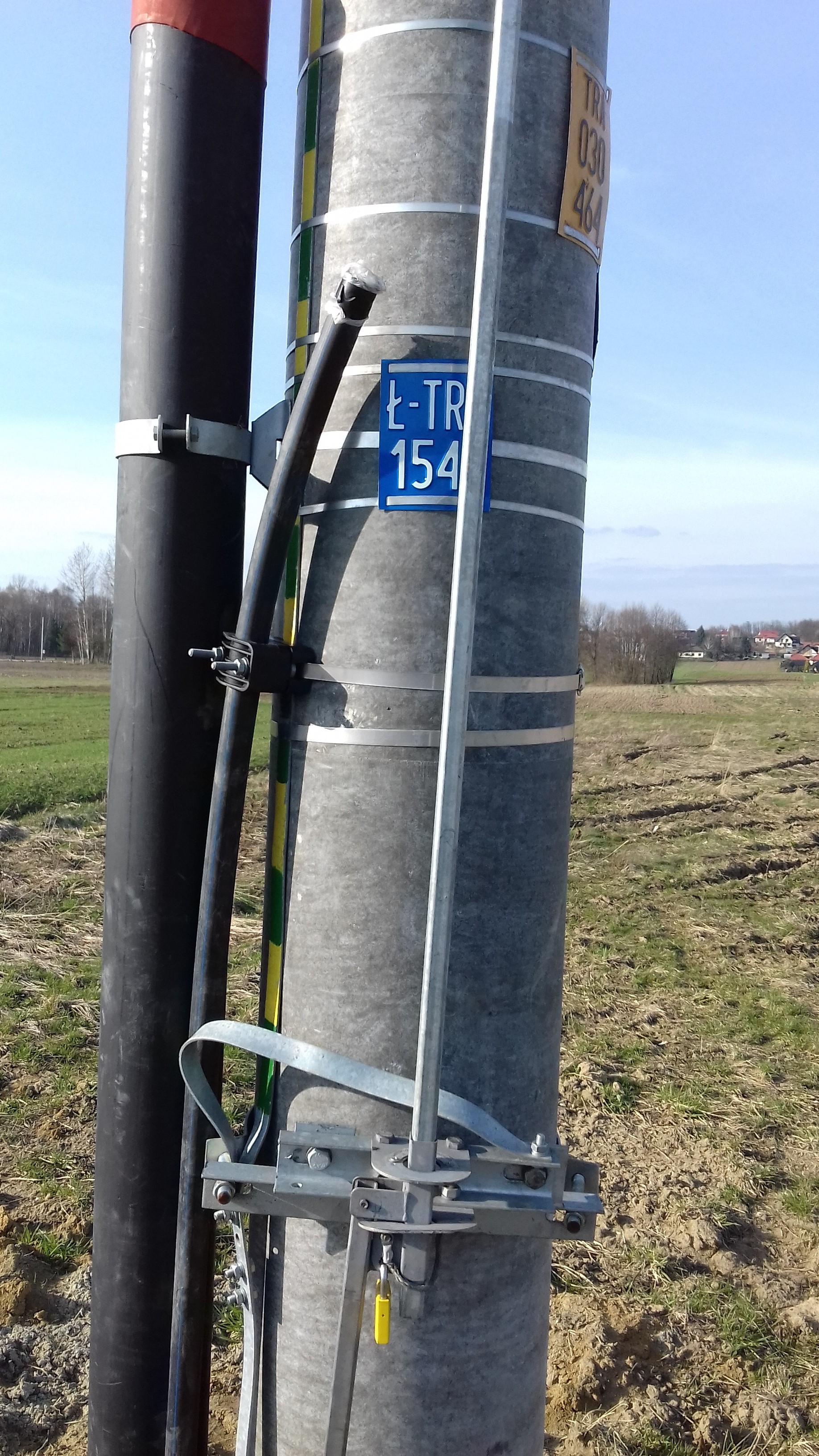

    Pzykład z nowej inwestycji w Tauronie na fotkach
    Oddział Tarnów.

    Dziękuję wszystkim za odpowiedź. Jednak to jest powiązane z miejscowością i z rejonem dystrybucji. Zamykam temat.
