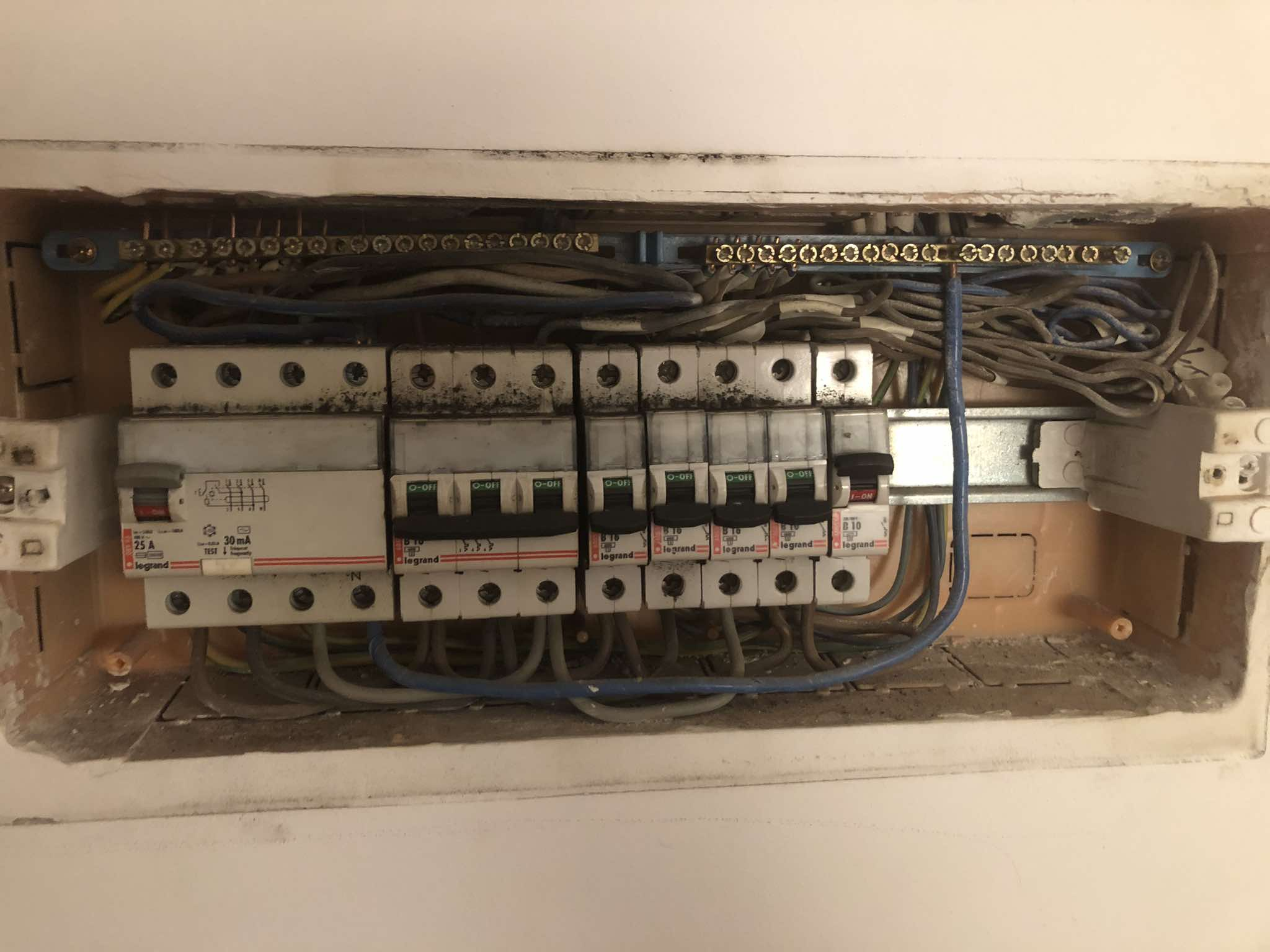

    Wnętrze aktualnej rozdzielnicy wygląda następująco:
    Wnętrze rozdzielnicy elektrycznej z sześcioma wyłącznikami nadmiarowo-prądowymi i przewodami.
    Bezpiecznik na klatce to 3x C20.
    Zabezpieczenia następująco (od lewej do prawej):
    3 fazy B16 - płyta elektryczna w kuchni (nie indukcyjna)
    Kolejny B16 - gniazdo w kuchni za meblami (na zmywarkę / piekarnik)
    Kolejny B16 - pozostałe gniazda w kuchni (2 gniazda podwójne, gniazdo dla lodówki), gniazdo podwójne w przedpokoju
    Kolejny B16 - dwa gniazda podwójne w łazience
    B10 - salon (2 gniazda podwójne), sypialnia (3 gniazda podwójne)
    Ostatni B10 - oświetlenie
    Co ciekawe, salon i sypialnia znajdują się po przeciwnych stronach mieszkania, dzieli je kuchnia, a rozdzielnica znajduje się w przedpokoju nad drzwiami wejściowymi - salon odchodzi w lewo, sypialnia w prawo. Co skłoniło kogoś do zasilenia wszystkich gniazd w dwóch pokojach znajdujących się w dwóch przeciwnych kierunkach od rozdzielnicy z pojedynczego bezpiecznika, a na dodatek 10A? Czy ktoś ma jakieś racjonalne wytłumaczenie?
    Moje pytania są następujące:
    1. Patrząc po zdjęciu, przewody wychodzące na pomieszczenia wydają się mieć przekrój 2,5 mm² czy raczej 1,5 mm²?
    2. Wiem, że nikt tego nie wywróży, ale czy jest szansa, że do salonu i sypialni idą osobne przewody, a łączą się w jeden gdzieś w pobliżu rozdzielnicy przed wejściem do niej? Czy raczej czeka mnie robota "odkrywkowa" i dłubanie ściany, aż znajdę magiczny punkt łączenia?
    3. Jak to najsensowniej podzielić? I tak planuję wymianę RCD na typ A, dołożenie SPD Typ 1 2 przed RCD. Korzystając z okazji, chętnie odseparowałbym salon od sypialni, bo w sypialni znajdzie się szafa RACK z osprzętem serwerowym o dużym poborze mocy, to też wolałbym sypialnię mieć na osobnym zabezpieczeniu.

    Według mnie wszystkie przewody które są podłączone do jednofazowych bezpieczników są o przekroju 1,5mm2. Najlepiej to widać na listwie neutralnej. Jeśli była by to prawda, to czeka cię wymiana całości obwodów gniazdowych. Oczywiście spodziewam się że odpowiesz, że przecież działa od X lat I nic się nie dzieje. Oczywiście możesz zastosować na tych obwodach B10 i nie wymieniać przewodów. Nie będzie to komfortowe. Zaopatrz się w kawałek przewodu 2,5mm2 by sobie porównać i uzyskać pewność.

    Najwyraźniej poprzednik taki miał kaprys i nie zamierzał włączać do linii nie wiadomo jakich obciążeń. W starym budownictwie też tak robiono z wkładkami topikowymi.
    Co do przekrojów, zgodzę się z przedmówcą, widać gołym okiem, że przewody wychodzące są znacznie cieńsze od tych wchodzących. Warto również zaopatrzyć się w suwmiarkę do tego typu pomiarów.
    Tam nie ma odbiorników o dużej mocy.
    Odbiorniki dużej mocy są w kuchni.
    Tam należy dołożyć obwody.
    Brak bezpiecznika na oświetlenie.
    Napewno wydzielony obwód na lodówkę - tak aby lodówka miła swój bezpiecznik i swoje RCD.
    Rozdzielnica powinna być 2x większa.
    Z góry dziękuję za wszelką pomoc i rady.
    1. Nikt nie potwierdzi Ci w 100% poprzez zdjęcie. Możesz to jedynie sprawdzić fizycznie będąc przy rozdzielnicy.
    2. Skoro instalacja wygląda jak wygląda wszystko jest możliwe. Może jest gdzieś puszka podtynkowa poza rozdzielnicą, w której rozdzielono na złączkach przewód na 2 przewody - na sypialnię i salon.
    3. Nikt Ci nie zaprojektuje tutaj nowej rozdzielnicy. Najlepiej zapłacić specjaliście, który po wizji na obiekcie i ustaleniach z Tobą, przebuduje Ci tę instalację zgodnie z przepisami i sztuką. Możesz też zlecić projekt przebudowy tej instalacji uprawnionemu projektantowi i następnie zatrudnić elektryka, który to wykona zgodnie z projektem. Jeżeli szukasz porad, pomijając, że nie podałeś nawet układu sieci - to dla takich przypadków jak Twój, tak na szybko, warto:

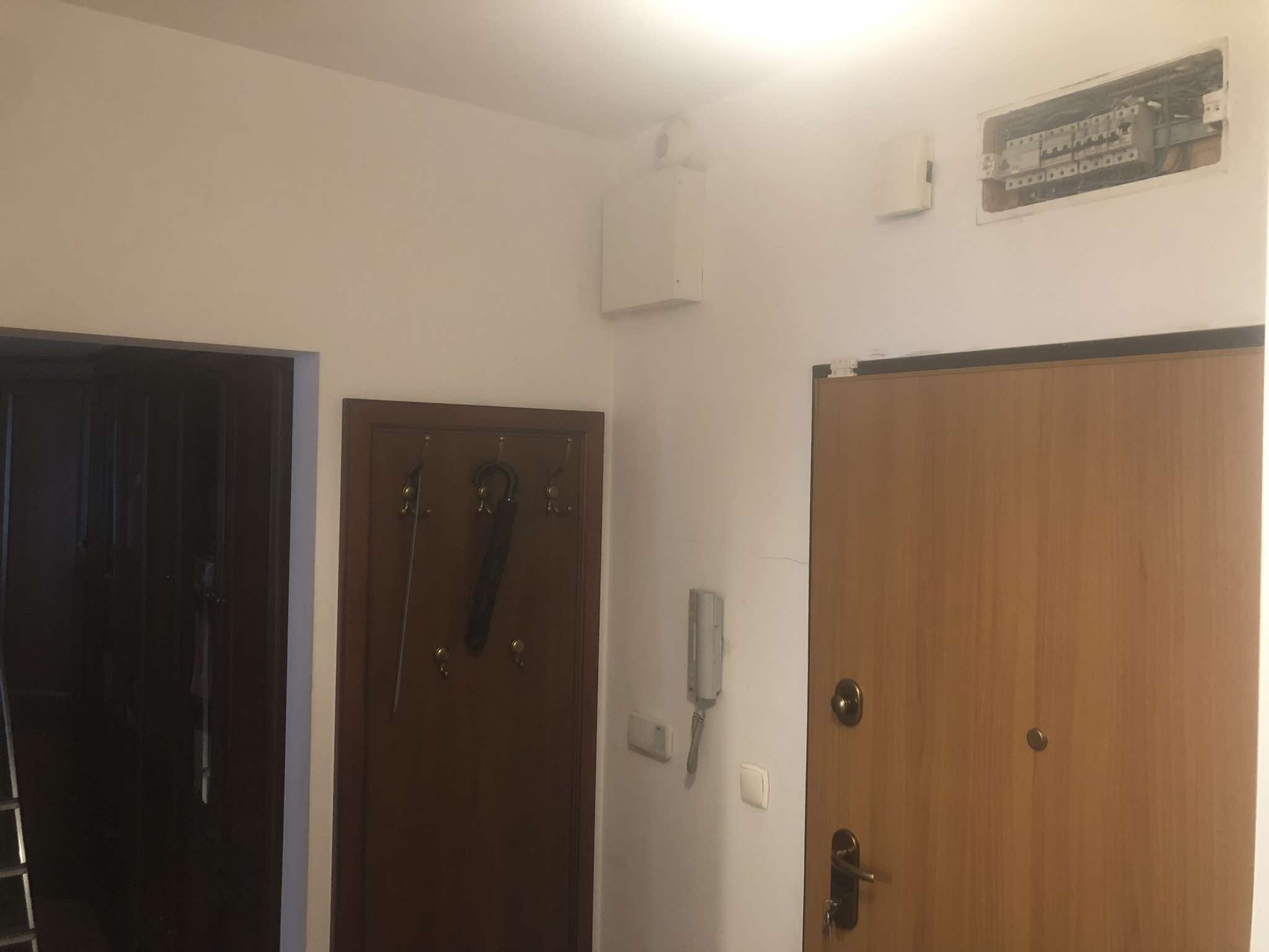

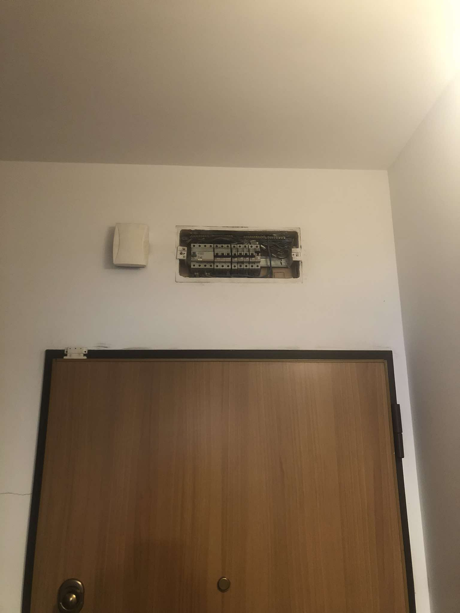

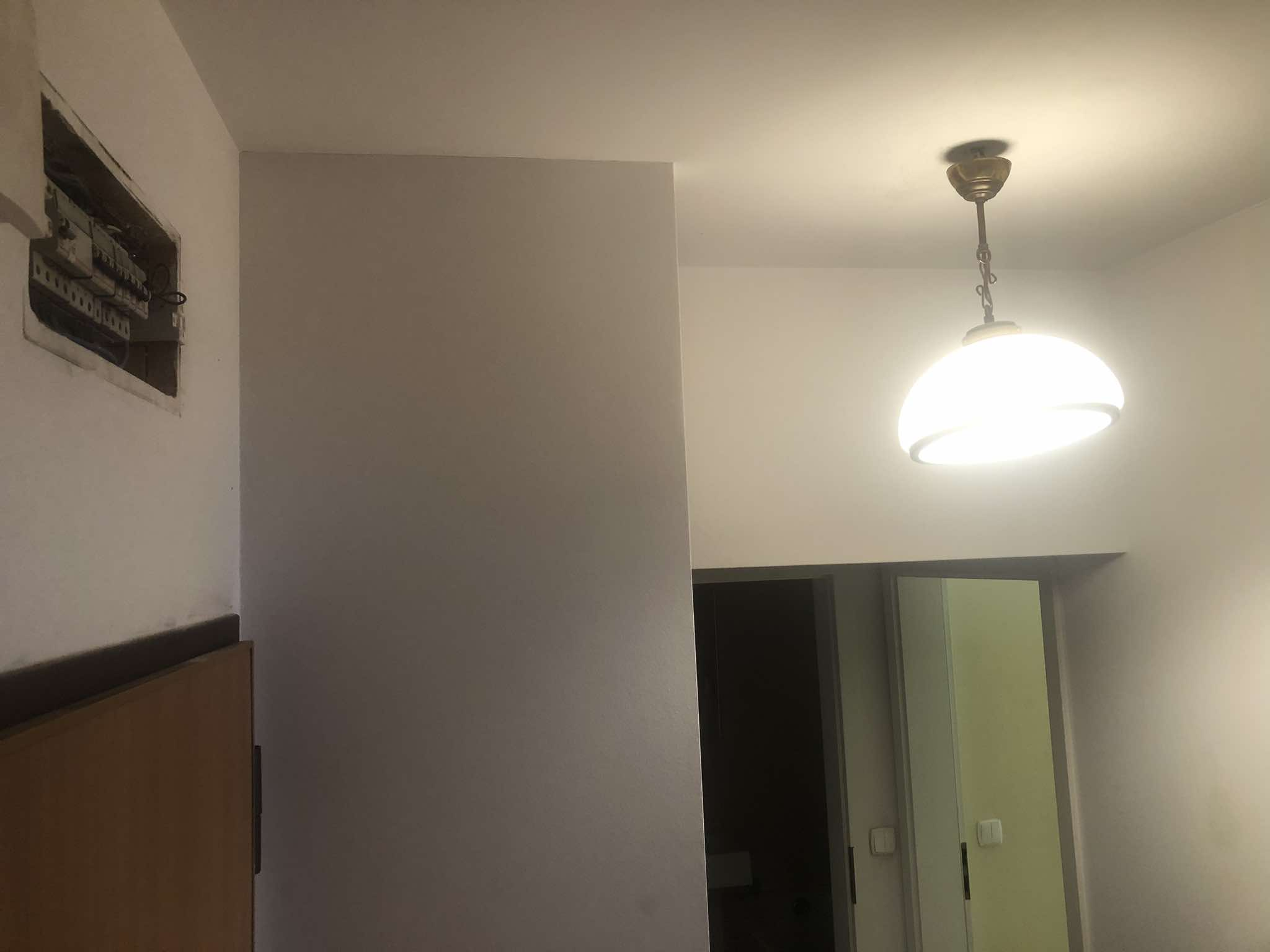

    Umieszczenie rozdzielnicy:
    Widok na ścianę z drzwiami i rozdzielnicą elektryczną nad nimi.
    Umieszczenie sypialni (pokój za drzwiami po prawej stronie obrazka)
    Widok na ścianę z rozdzielnicą i wisząca lampa w korytarzu.
    Umieszczenie salonu:
    Przedpokój z drzwiami i otwartą rozdzielnicą elektryczną nad drzwiami.
