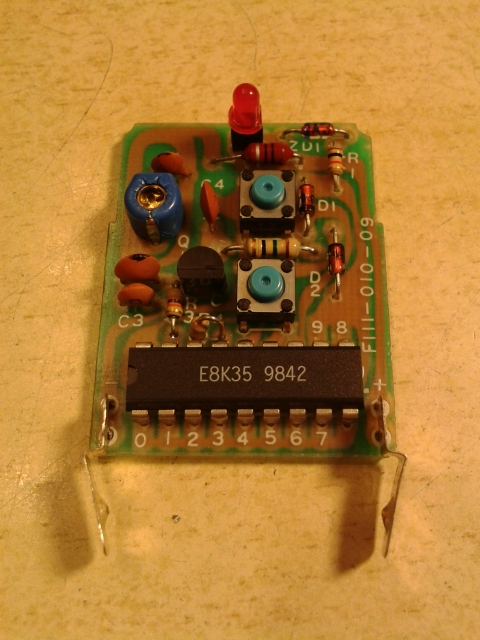

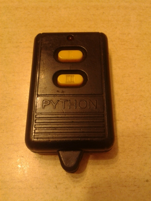

    Po upadku uszkodził się pilot PYTHON do starej bramy Wiśniowski. Uszkodzeniu uległ układ scalony (encoder na kod stały) w obudowie DIP18, pozostałe elementy i ewentualne zimne luty sprawdzone.
    Orientuje się ktoś jaki jest odpowiednik układu scalonego stosowanego w tych pilotach? Ten układ jest encoderem programowanym trójstanowo (prawdopodobnie), jest zasilany 12v i na pinach 15 i 16 ma wyprowadzenie na zewnętrzny rezystor do oscylatora RC, analogicznie jak np. w układach HT12E.
    Poniżej zdjęcia pilota i oryginalnego układu, który ma oznaczenie E8K35:

    Przeanalizowałem kilkanaście not katalogowych encoderów w obudowie DIP18 i wniosek jest taki, że identyczną aplikację do układu w pilotach PYTHON ma układ PT2262.
    W załączeniu nota katalogowa PT2262 i schemat bardzo podobnego pilota na nim zbudowanego.

    Poradziłem sobie inaczej... Postanowiłem przylutować piny układu od A0 do A7 do masy inaczej niż były oryginalnie. Celowo nie wykorzystałem pinów, które były wcześniej połączone z masą. O dziwo pilot (ze zmienionym kodem) dał się zaprogramować w sterowniku bramy i działa prawidłowo. Już sam nie wiem czy to zbieg okoliczności, czy problem ze sterownikiem lub układem w pilocie ale najważniejsze, że działa. Oczywiście wcześniej w pilocie (z oryginalnym kodem) były poprawiane luty i próby zaprogramowania w sterowniku, ale bez powodzenia.
