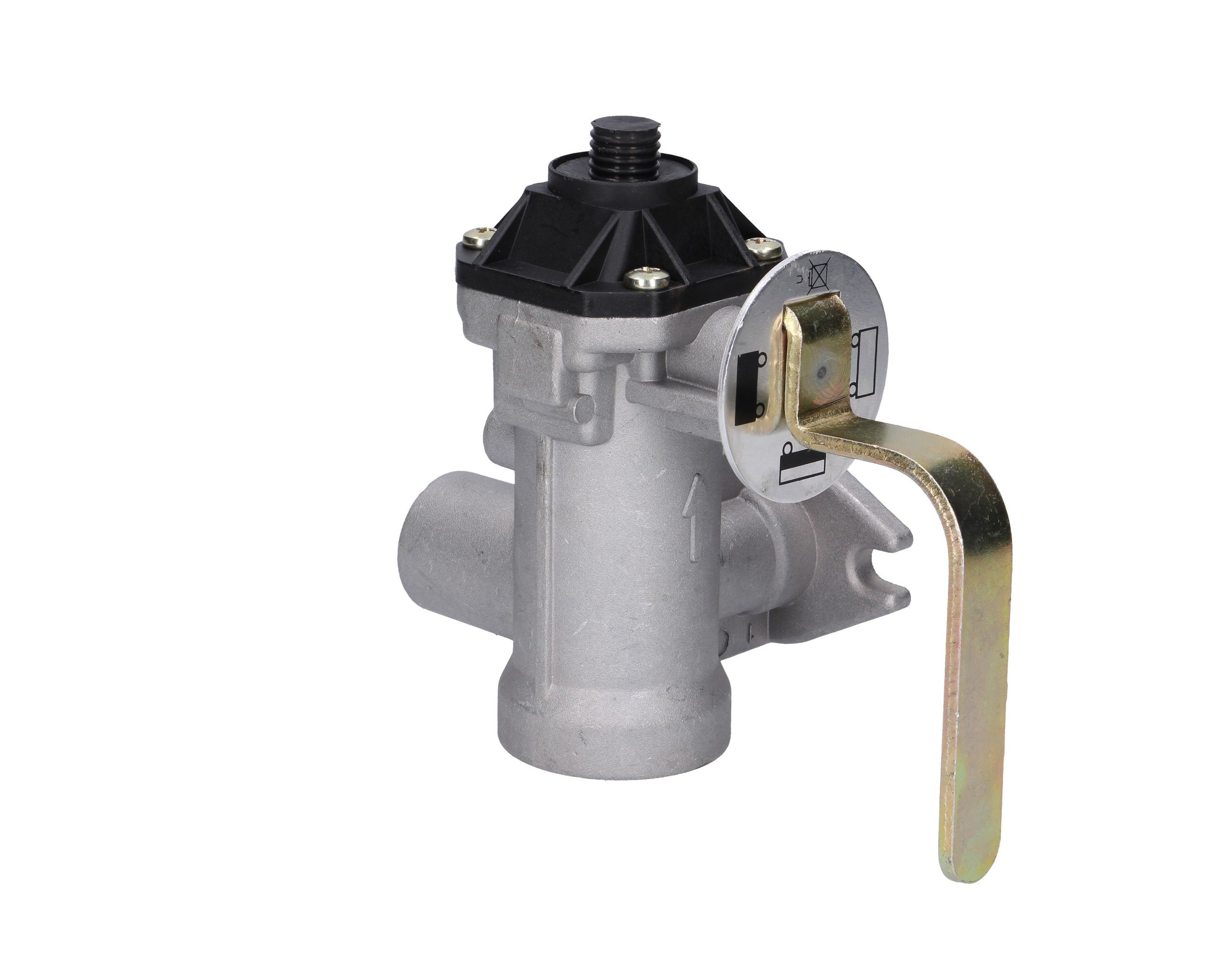

    Witam posiadam przyczepę ciezarową 3 osiową na resorach bez ABS. Przyczepa jest do transportu drewna i trochę jej szkoda ale osie juz do niczego się nie nadają (np zaspawane nakrętki od łożysk ).
    I teraz główne pytanie ponieważ mam okazję kupić naczepe na poduszkach z dobrymi osiami z ABS tez bpw ale już ma tarczach i chcialbym je przełożyć tylko czy modulator (haldex) będzie pasował? Skąd będzie brał sygnał do siły hamowania(teraz mam ręczny zawór) ? Wyjście do poduszek rozumiem ze wystarczyłoby zaslepić.
    Normalnie bierze sygnał z czujnika ciśnienia w poduszkach.
    ABS czy TEBS? Jak go sparametryzujesz?

    arturavs napisał:
    Narmalnie raczej nie weźmie ponieważ jak juz pisałem naczepa dawca byłaby na poduszkach a przyczepa resor.
    Która os w przyczepie powinna mieć czujnik ABS ? ( w naczepach przeważnie środkowa )
    Co do parametrów mogę się podłączyć autocomem ale nie wiem czy dużo tym zdzialam
    Zależnie od konfiguracji, ze względu na skrętną oś przednią sygnały powinny być w systemie 4S, czyli pierwsza i środkowa i/lub ostatnia(6S).

    Resory tez mialy regulowana sile hamowania moze ten zawor jakos wykozystasz tez dzialal na zasadzie zwiekszania cisnienia jak resory siadaly
    Mam ręczny zawór i do wyboru pełna połowa i pusta przyczepa.

    Można, jak najbardziej zastosować Tebs do przyczepy na resorze. Nr czujnika ugięcia resora Haldex 815030001. System z jednokanałowym modulatorem przedniej osi i dwukanałowym tylnej. Czujniki na przodzie i na tyle. Nie wiem tylko skąd wziąć obliczenia hamowania, no i o homologacji można zapomnieć.
