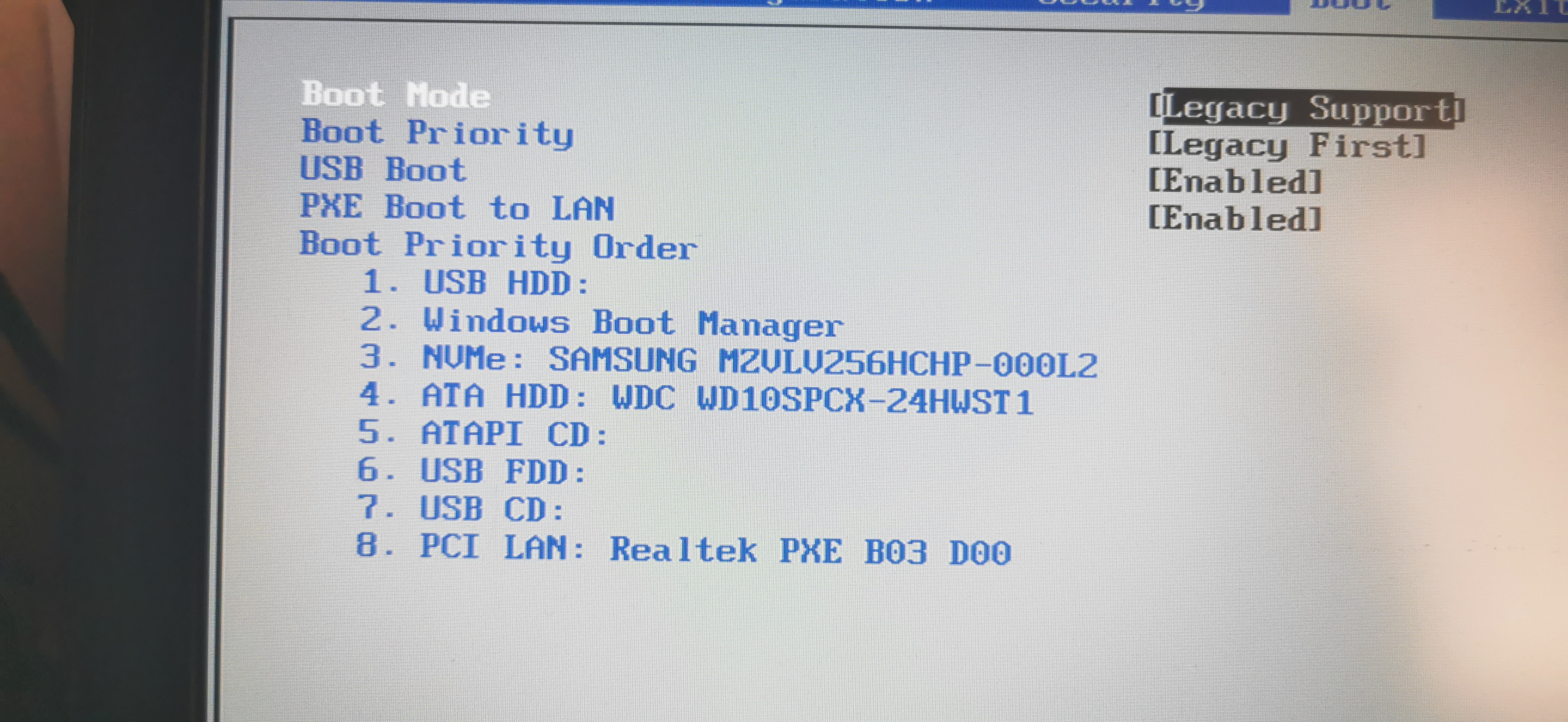

Mam dość poważny problem z laptopem i bardzo proszę o pomoc. Otóż prawdopodobnie po aktualizacji system przestał się uruchamiać.
Posiadam w laptopie dwa dyski: SSD (systemowy, jako jedna partycja) i HDD jako druga partycja. Oba zaszyfrowane VeraCryptem. Dziś włączyłem laptopa jak zwykle, spytał mnie o hasło, pojawił się pasek ładowania systemu i zaraz później ekran zgasł, a po chwili pojawiło się narzędzie do odzyskiwania systemu, którym de facto nie jestem w stanie nic zrobić. Nie mam żadnego punktu przywracania systemu.
Dzięki płycie ratunkowej VeraCrypt odszyfrowałem dysk systemowy, usunąłem loader VC z biosu, a o dziwo nadal pyta mnie o hasło przy uruchamianiu.
Ściągnąłem na szybko jakiś obraz ISO Win7 i wgrałem go na pendrive, ale narzędzie do naprawy systemu pokazuje, że to jakaś wersja niekompatybilna. Niestety, nie pamiętam skąd ściągnąłem aktualnie zainstalowany system.
Poniżej screen biosu:
Proszę, pomóżcie mi to naprawić, albo chociaż odzyskać dane z dysku systemowego.
EDIT:
Spróbowałem jeszcze użyć polecenia bootrec, które nie pomogło. Zastanawiają mnie dwie rzeczy; dlaczego litera dysku to "x" oraz dlaczego nie zidentyfikował systemu?
