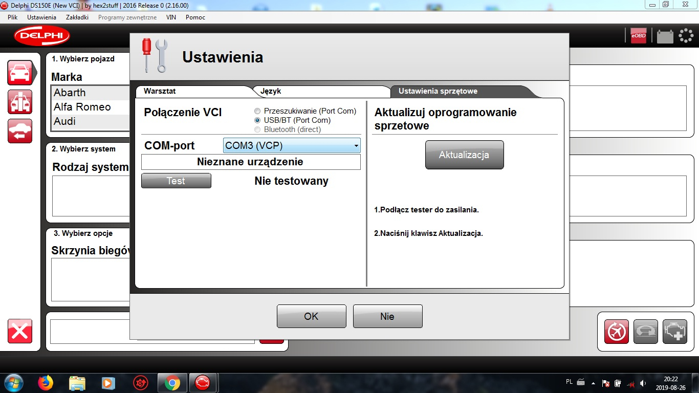

    Delphi ds150e 2016 r0 jak w temacie nie komunikuje się z komputerem, po podłaczeniu pod usb słychac podłaczenie urządzenia, dioda zmienia kolor w testerze.
    Podczas pierwszego uruchomiania i instalowania wszystko poszło dobrze, pod kablem łączył się z samochodem i szczytywał dane , nie mogłem nawiazać połączenia bluetooth.
    Nastepnego dnia po uruchomieniu programu nie mogłem wejść w opcje Ustawienia->Ustawienia sprzętowe to okno wogle sie nie otwiera, tam mozna bylo ustawić opcje połączenia przez kabe lub bluetooth. Po podłaczeniu kabla wszystko działało (diagnozował auto).

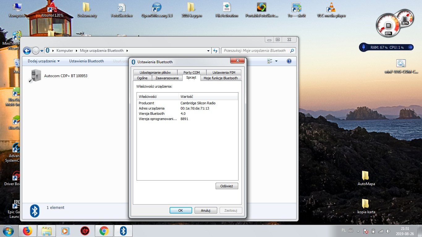

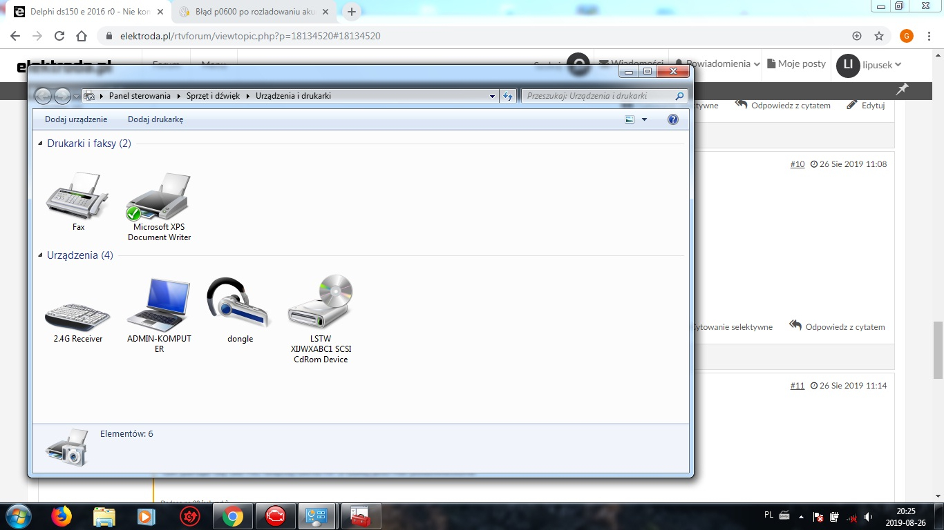

    Dziala !!! Ale zauwazylem pewna zaleznosc, mam HP elitebook 8460p w ktorym nie ma bluetooth. Dokupilem zewnetrzny ktory raz dziala raz nie. W momencie instalacji pierwszym razem bluetooth nie dzialal a sprzet dzialal i diagnozowal przez kabel, natomiast jak sie zaczalem bawic w instalacje blutooth to zaczal dzialac blutooth a program nie funkcjonowal jak nalezy. Oczywiscie w ustawieniach sprzetowych jest brak ustawienia komunikacji przez bluetooth.
    Czy sterowniki sa do bani czy tez sam modul bluetooth , jak to sprawdzic dodam ze jak chodzil to widzial moj telefon parowal sie ale nic wiecej.

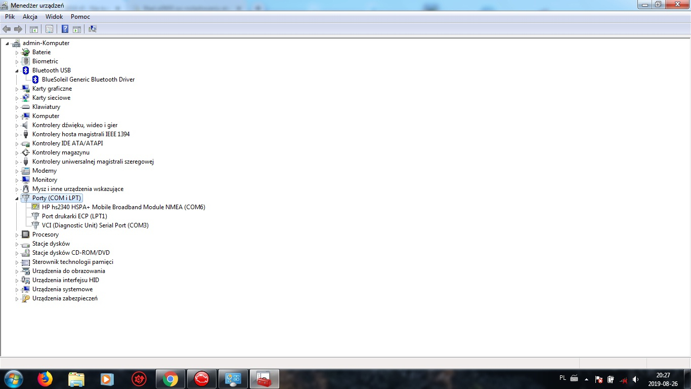

    W menadzerze urządzeń ?

    Niestety ale funkcja bluetooth sie nie podswietla wiec ustawien nie moge zmienic.

    Tak takie samo okno. Tylko u mnie nie jest podświetlona opcja 3 Bluetooth. Aktywne mam tylko dwa pierwsze okna. Przy portach com mam tylko VCP nie ma BT.

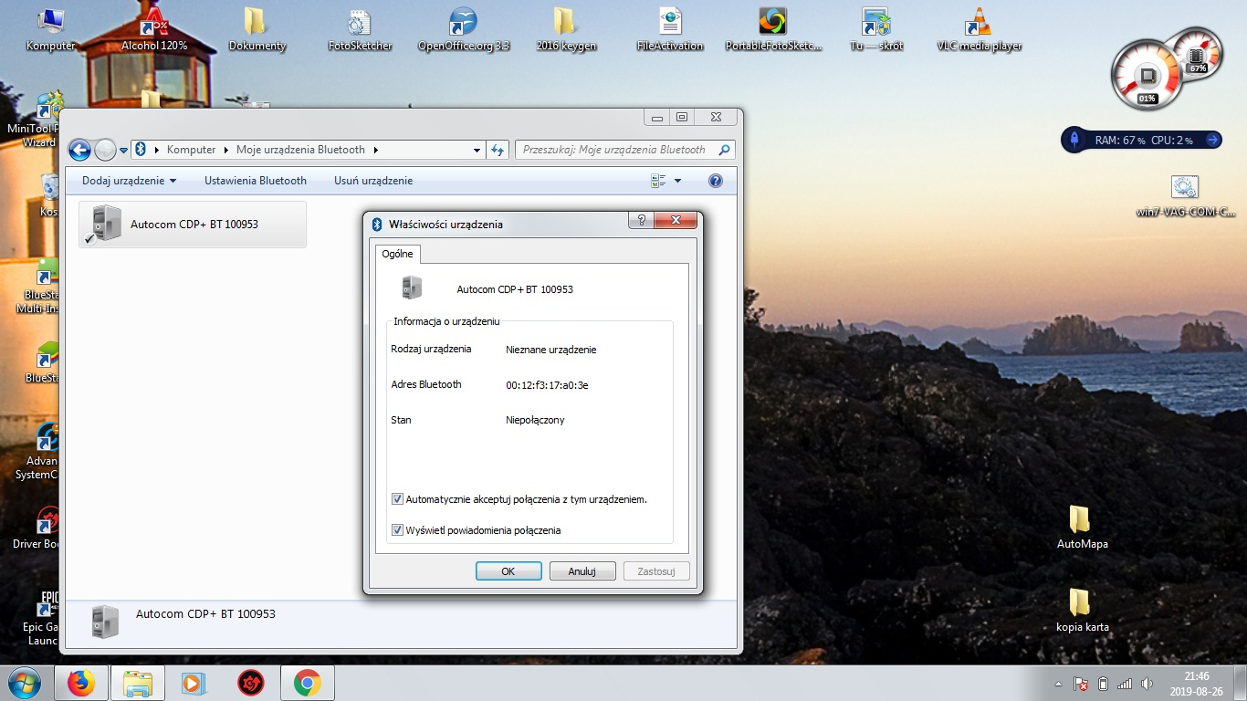

    Bluetooth mam zewnętrzny pod usb
    Tak paruje się ale nic więcej okno nr 3 dalej jest nie podswietlone

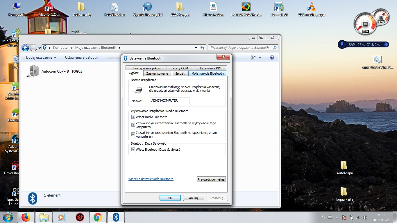

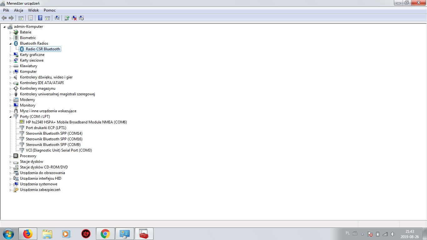

    Odinstalowalem i ponownie zainstalowalem bluetooth. Delphi ds150 e 2016 r0 - Nie komunikuje sie z komputerem. Delphi ds150 e 2016 r0 - Nie komunikuje sie z komputerem. Delphi ds150 e 2016 r0 - Nie komunikuje sie z komputerem. Delphi ds150 e 2016 r0 - Nie komunikuje sie z komputerem. Delphi ds150 e 2016 r0 - Nie komunikuje sie z komputerem. Delphi ds150 e 2016 r0 - Nie komunikuje sie z komputerem. Delphi ds150 e 2016 r0 - Nie komunikuje sie z komputerem.
    Dalej nie wykrywa urzadzenia diagnostycznego.

    Ręce już mi opadają . Może ja coś źle robię proszę pokaż krok po kroku jak to ma być.
    • Delphi ds150 e 2016 r0 - Nie komunikuje sie z komputerem. IMG_20190827_202929.jpg (3.66 MB) Musisz być zalogowany, aby pobrać ten załącznik.
    • Delphi ds150 e 2016 r0 - Nie komunikuje sie z komputerem. IMG_20190827_202921.jpg (4.24 MB) Musisz być zalogowany, aby pobrać ten załącznik.
    #18 18138522
    DriverMSG
    Posty: 44094
    Pomógł: 3984
    Ocena: 4893

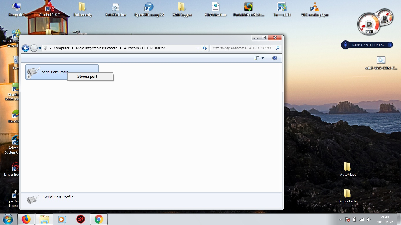

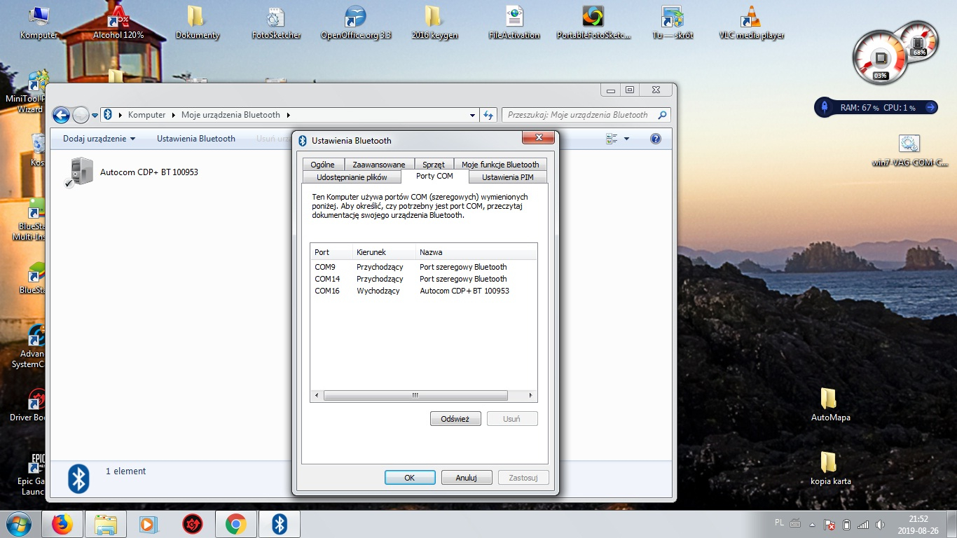

    Podłącz interfejs diagnostyczny do samochodu (do zasilania), sparuj przez Bluetooth i sprawdź jaki przydzieliło port COM, ewentualnie sam mu ustaw jakiś inny.
    Dopiero po sparowaniu urządzeń uruchom Delphi i przejdź do opcji (Warsztat) - tam ustaw ten sam port COM - testuj.

    Robiłem tak. Paruje się ale nic wiexej

    Wszystko smiga jak należy. Problemem okazal sie sterownik bluetooth.
