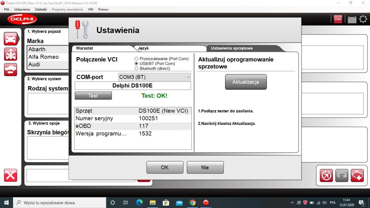

    Mam problem z Delphi a dokładnie z podłączeniem Bluetooth.
    Pod usb wszystko działa, urządzenie się aktualizuje, diagnostykę samochodu można przeprowadzić.
    Problem jest w tym że nie łączy się przez Bluetooth. System widzi urządzenie i można je sparować, wchodząc w ustawienia sprzętowe w programie Delphi i wybierając port 3 (w moim przypadku taki jest przypisany) test jest ok ale aktualizacji nie można zrobić (brak zasilania lub urządzenie nie jest podłączone)
    System to Windows 10 x64.
    Spotkał się ktoś z podobnym problemem?
    Ktoś coś poradzi?

    To jest jak najbardziej prawidłowe działanie. BT służy do komunikacji, a nie aktualizacji softu. Przy zakłóceniu komunikacja "uceglisz" interfejs, dlatego aktualizacja softu jest tylko po USB.

    Sterowniki Bluetooth są zainstalowane ze strony dell.com/support, jakie inne można zainstalować?
    Rozumie aktualizacja tylko przez kabel i to wszystko działa. Ale przez Bluetooth oprogramowanie nie widzi urządzenia. Urządzenie cały czas świeci się na jasno zielony a chyba powinno na niebieski?

    Czyli test Ci przechodzi po bluetooth a podczas diagnostyki co się wyświetla?
