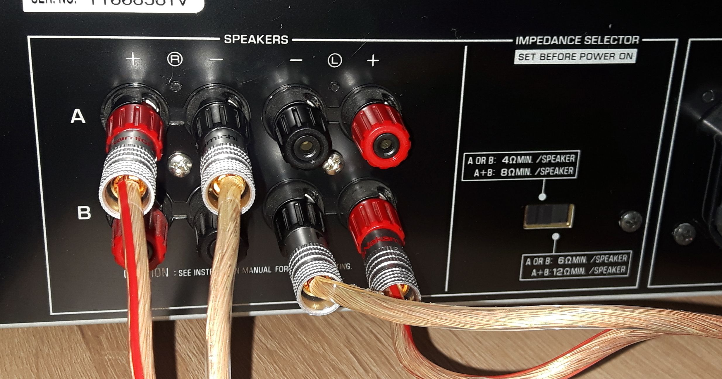

    Czy kolumny 4-8 omów są bezpieczne dla amplitunera 6 omów?
    Czy takie podłączanie dwóch kolumn każda z nich jest 8 Ohm jest prawidłowe ?

    Wg mnie powinieneś podłączyć pod zestaw A. Nic się nie stanie, stracisz trochę na mocy.

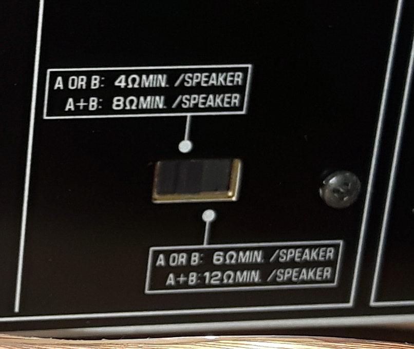

    Przełącznik ma ustawiony na 8 Ohm, obok napisu 8 Ohm jest A+B. Dlatego też podłączyłem kolumny w taki sposób, ale nie wiem czy dobrze rozumuję opis A+B.

    Wzmacniacz obsługuje dwa zestawy kolumn A i B. Albo grasz A albo B albo oba zestawy.
    Nie. Podłącz je jako L i P zestawu A.
    Ok podłączyłem do A, a przełącznik ma zostać w takim samym ustawieniu ?
