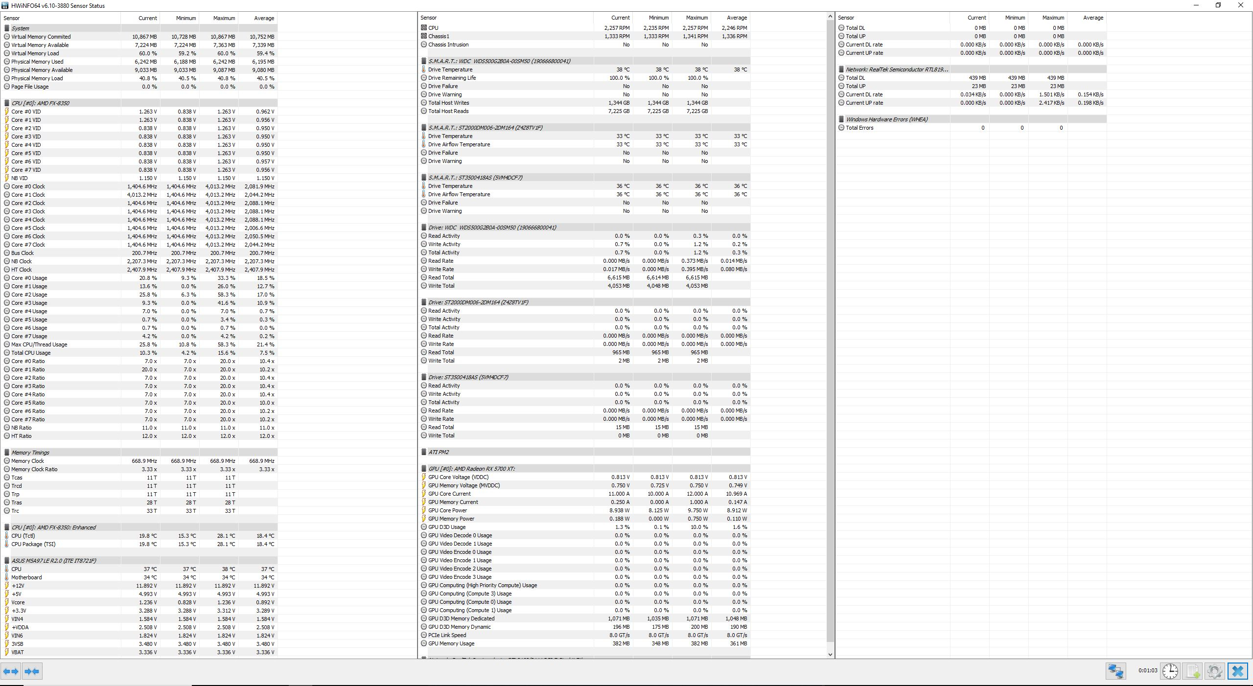

    Brak danych z sensorów i blue screeny - RX 5700 XT, wymiana zasilacza, płyta główna?
    hw info

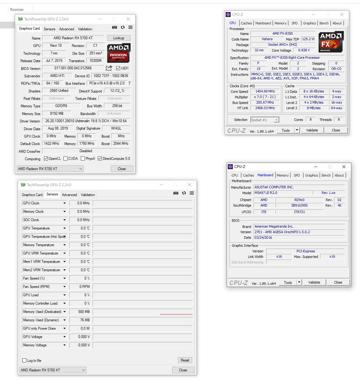

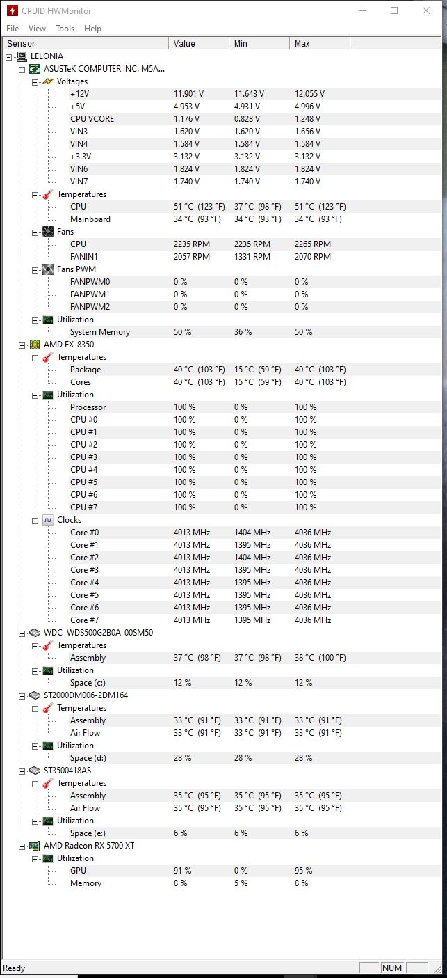

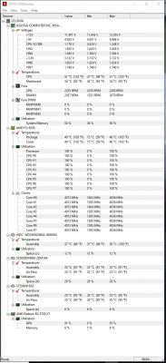

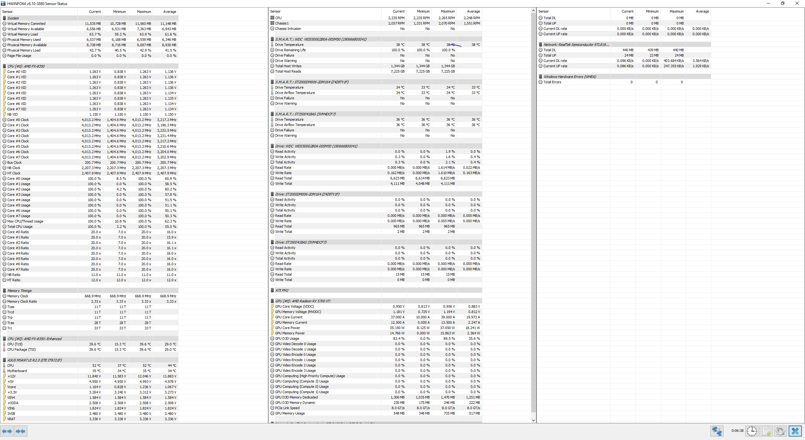

    a tu w stresie
    odpalilem 3x gpu-z i cpu-z i dalem benchmark
