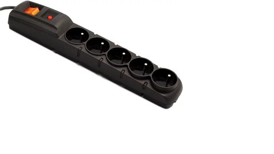

    Otóż dzisiaj pojawił się u mnie problem z listwą zasilającą zakupiłem ją jakieś 5 miesięcy temu. Włączając ją wczoraj rano przycisk w listwie zaczął mrugać i ogólnie sama listwa wydawała z siebie takie trzaskanie jakby zwarcie było czy coś. Dzieje się to tylko kiedy lampka mruga , po kilku próbach wyłączania i włączania załącza normalnie żadnych trzasków i migotania. Wcześniej zdarzało się to raz w tygodniu ale teraz jest gorzej , dziś kilka razy musiałem ją włączać i wyłączać i było takie słabe światełko mrugające bez trzasków , w końcu się uruchomiła. I teraz pytanie czy zagraża to komputerowi , ta listwa ma zaledwie 5 miesięcy , należy ją wymienić czy po prostu sam przycisk do wymiany ??
    To ta listwa: ACAR F5 1.5 m Czarny

    Wymień wyłącznik nazwany przez Ciebie przyciskiem.

    Tylko jak to zrobić nie ma żadnych śrubek , nic trzeba całą listwę rozmontować ?

    Tak, listwę trzeba rozpołowić.

    I na dodatek na nity pewnie jest. Ogólnie acar nie robi problemów i bezpośrednio u nich można reklamować jak się ma dowód zakupu, i chyba z 5 lat gwarancji jest jak się nie mylę.

    Witam, mam to samo z listwą ACAR. Po włączeniu miga i skwierczy. Pomaga kilkukrotne włączenie i wyłączenie ale obawiam się, że może to kiedyś uszkodzić sprzęt komputerowy.

    To wątek z 2019, ale rozwiązanie jest jak poprzednio ;-)
    albo gwarancja,
    albo rozbierasz i próbujesz naprawy

    Jak dla mnie temat też był wyczerpany, uszkodzony jest włącznik, rozebranie listwy jest trudne.
    Nie ma paragonu, to albo producent się przychyli do prośby i wymieni listwę, albo po prostu czeka cię zakup nowej listwy i tyle.
