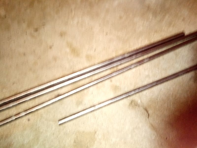

    Nie wiem czy ja mam takie szczęście czy moze to objaw kiepskiej jakości że po pierwszych wydrukach na Anet A8, łożysko liniowe zatarło się i porysowało wałek liniowy. Wydaje się że wałek powinien mieć twardość co najmniej równą twardości kulek łożyskowych. Niestety jak demontowałem musiałem wyjąć z uchwytów wałek wiec owinąłem kilka warstw taśmy maskującej na wałku, chwyciłem go przez te taśmy kombinerkami aby wysunąć wałek a potem łożysko. I tak na wałku powstał ślad ucisku kombinerek. Co świadczy o kiepskiej twardości wałka. Samo łożysko wyraźnie skrobie po wałku i zostawia wyraźny ślad. W miejscu zatarcia drukarka hałasowała dziwnie i niszczyła wydruk.
    Drukarka zakupiona przez Gearbest. Nie wiem czy reklamacja się opłaca czy nie kupić w Polsce wałków i łożysk. Wyjdzie na to samo lun mniej niż wysyłka gwarancyjna.
    Macie może link, kontakt do sklepu gdzie kupie dobry wałek 8mm i łożyska. Czy ktoś wymieniał może te elementy i służy poradą czy linkiem...
    ps: Chodzi o oś Y.
    Nie, raczej stal jakościowa ulepszana cieplnie do około 36°HRC.
    Dzieki Pawle, czyli wszystko przemawia że to łożysko. Nie znam się na skali twardości ale naprawdę uchwycenie kombinerkami przez kilka warstw taśmy maskującej spowodowało zarysowanie, a w miejscu ścieżki kulek łożyskowych wyraźnie był zaznaczony ślad z ostrymi fragmentami. To może tych 36 stopni twardości nie maja te wałki. Jedno łożysko wyraźnie już przy małym obciążeniu zacina się i czuć że coś rysuje. Uszkodzenie wystąpiło na pierwszym większym wydruku. Dwa wydruki poszły bezbłędne a ten trzeci został zniekształcony w miejscu zacinania się osi Y. Na wydruku w miejscu zacinania się ciągną się takie włosy... Reklamowałem ale oni każą mi pisać szczegółowy opis kiedy nastąpiła usterka, robić zdjęcia i dokładnie raportować usterkę. A ja już próbowałem szlifować te zadry na wałkach bardzo drobną pastą szlifierską. Wałki wygładziłem ale łożysko jest dalej uszkodzone i zacina się. Chyba kupie jednak wałki i łożyska w sklepie cnc.
    pozdrawiam
    Wojtek
  • #4 18207783
    1 PAWEL
    Posty: 7210
    Pomógł: 674
    Ocena: 1363
    Raczej miękki wałek ze zwykłej stali może typu St ,
    łożysko też pewnie do wymiany.

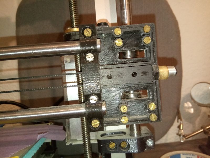

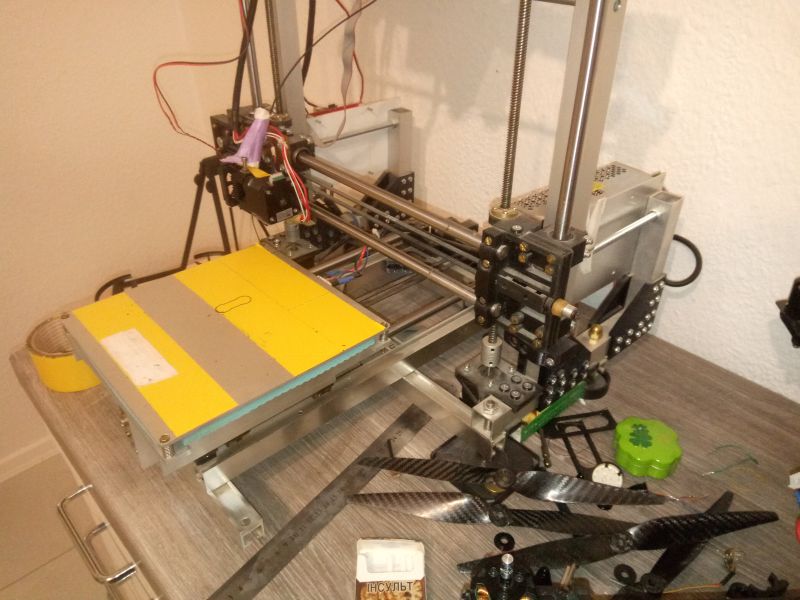

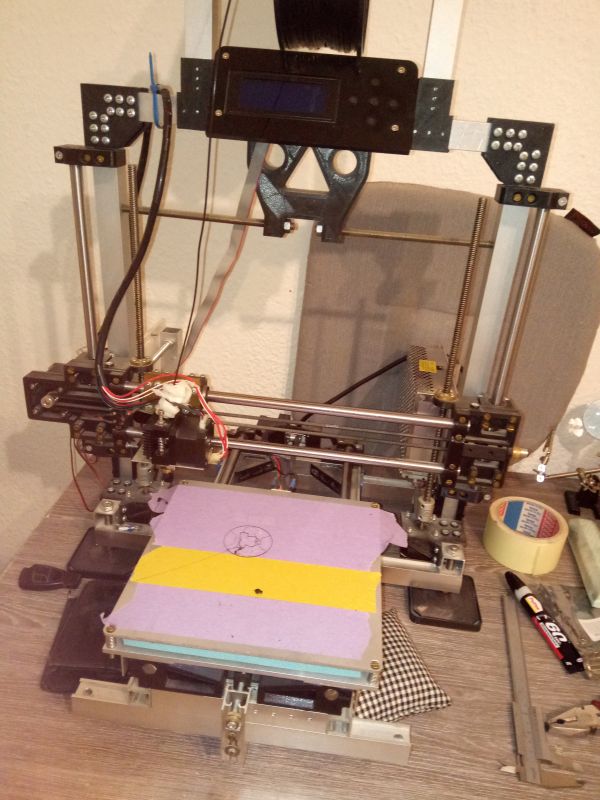

    Przebuduj swoją drukarkę bo rama Anet a8 jest tragicznie beznadziejna choć reszta jest niczego sobie .
    Kup sobie wałki 12mm i łożyska do tego poskręcaj ramę z aluminiowych profili i będzie grało .
    Mi udało się osiągnąć wydruki jakości ultimakera lub renkforca na częściach A8 tylko tyle , że wałki z łożyskami oraz cała rama się nie nadają .
    Jeśli chcesz się bawić jednak w naprawę to kum na allegro na pewno będą dobre .
    Mam mnóstwo porządnych wałków fi 8 i troszkę łożysk dobrej jakości nowych fi8
    i mogę ci je oddać , ale muszę sprawdzić ile wysyłka będzie kosztować bo to już po twojej stronie.
    Gdzie kupić twardy wałek 8mm i łożyska do Anet A8? Uszkodzenie po użyciu kombinerek

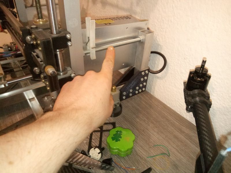

    Tak wygląda moja drukarka i działa perfekcyjnie , jest bardzo sztywna i nie rozkalibrowuje się .
    Zwróć uwagę na napinacze które zainstalowałem dla pasków .
    Anet nie ma ich wcale i to też jest tragiczne niestety bo możesz zapomnieć o dużych dokładnościach.
    Jeśli byłbyś zainteresowany i chciał zbudować porządną ramę to pomogę ci pilotażować taki projekt.
    Mogę toczyć , frezować i drukować ewentualne części w wolnej chwili nieodpłatnie .
    Rysowanie w cadach też robię.
    Wałeczki fi 8.

    Naprawiłem Anet przez wymiane wałków 8mm. Wymieniłem wałki i łożyska na osiach X i Y. Zakup utwardzonych właściwie wałków i kompletu łożysk to ok 100zł. Wykonałem test na wałku z Chin i na wałku z CNC Centrum z Polski zwykłym punktakiem ze sprężyną spustową na wałku z Chin ślad jest głęboki na kilka dziesiątych mm. Na Wałku polskim nie dało się nawet odnaleźć miejsca ślad jest minimalny. Reklamację Chińczycy uznali na podstawie testu punktakiem jaki przedstawiłem. Mają w ciągu miesiąca przysłać właściwe wałki i łożyska.

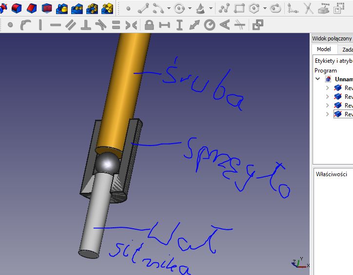

    Wałki i łożyska przysłali. Troche dziewczyna cudowałą aby robić im filmy i pełną dokumentacje ale jak wysłała do fabryki i zobaczyli zdjęcia jak zwykły punktak zagłębia się w wałek to uznali bez płaczu. Wałki z CNC Centrum sprawują się doskonale. Nie ma śladu. Osi X prawie nie słychać. Niepokoi mnie oś Y dość mocno hałasuje. Myśle że ten stół wymaga modyfikacji. Silnik osi Y dość mocno się grzeje wiec uciągniecie stołu stwarza mu kłopot. Chcę też kupić jednolitą płytę wózka.
    Na wydrukach widać (choć do zaakceptowania) nierównomierność wobulację osi z. Jest na YT wiele rozwiazań. Często polegają one na tym ze wózek osi X jest oparty na nakrętkach z wydrukowanymi podpórkami które nie są związane z wałkami osi Z. Wózek jest swopodnie podparty a opada pod własnym ciężarem. Tu zapewne chodzi o wobulowanie całego wózka podczas podnoszenia stołu dla kolejnych warstw. Ale mnie się wydaje że głównym grzechem jest zawieszenie śrub trapezowych tylko na rozciagalnych sprzęgłach przy podnoszeniu wózka mogą powstawać drgania na sprzęgłach i czy nakrętki śrub sa podwieszone czy przykręcone do wózka nie ma znaczenia. Ślady na wydruku w osi Z będą występować. Moim zdaniem śruba powinna być umocowana trwale na dwóch łożyskach każda w taki sposób aby sprezynowanie sprzęgieł nie miało wpływu na ruch. Czyli to powinno wyglądać : silnik, sprzęgło, śruba trapezowa, (ogranicznik, łożysko w gnieździe, ogranicznik) i na końcu śruby znów ( łożysko w gnieździe ) . Tak aby wałek był umocowany przez łożysko dolne ale nie oparty na sprzęgle. Co sadzicie o tym ?
    pozdrawiam
    AK

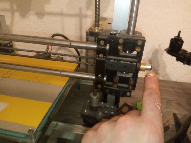

    Nie wolno tych śrub mocować na sztywno .
    Jest to absolutnie nie wskazane.
    To jest układ z elastycznym sprzęgłem więc i tak śruby będą biły.
    Winne mogą być tylko i wyłącznie prowadnice bo to one są odpowiedzialne za posuw liniowy i tylko tam należy usuwać błędy związane z tego typu niedoskonałością wydruku.
  • #12 18353094
    Może faktycznie rozwiązanie do przemyślenia ale to nierównomierności w pionie. Na wydruku wygląda to tak że jedna warstwa przylega do drugiej a raptem jakby przesunęła się lub została opuszczona. To o czym pisałeś to mogą być wibracje poziome związane z wózkiem X lub Y. Ja obserwuję wibracje pionowe związane z rozciąganiem sprzęgła. One są dość przypadkowe nieraz są a innym razem jest wszystko OK.
    Może nie mam racji ale jakoś nie dociera czemu śruby umocowane na sztywno to zły pomysł?. Śruby sztywne ułożyskowane a połączone elastycznym sprzęgłem. Gdzie tkwi błąd.
    Przed chwilą widziałem na YT śrubę mocowaną w łożysku... Link

    Bo to jest taki układ i sprzęgło po prostu jeden z rodzajów rozwiązania które można zastosować i nie wolno tego zmieniać bo pogorszysz sprawę , bo bicie śruby przeniesie się na ramę i w sumie jest dużo tego typu materiałów w internecie o Anet A8 jak ktoś zamontował na końcach łożyska a , później stwierdził , że to lipa i rozmontował z powrotem.
    Tego typu sprzęgło jest po to żeby zniwelować niewspółosiowość osi silnika ze śrubą .
    Sprzęganie sztywne to inna konstrukcja zupełnie i wtedy wymagane jest aby obydwa końce były łożyskowane na sztywno , lecz wtedy wiąże się do z obróbką max 5 tysięcznych milimetra , a to bardzo drogie elementy i stosuje sie takie rozwiązanie przy śrubach kulowych.
    Po drugie to takie jakby przesunięcie warstw to czasami normalny błąd wydruku i nigdy tego do końca nie unikniesz choć rama Anet a 8 potęguje taki efekt przez wiotkość i luzy .
    Po trzecie jeśli chcesz coś poprawić to zrób tak
    Wsadź pomiędzy śrubę a wał silnika Kulkę stalową , ale taką , żeby miała tylko minimalny luz .
    W ten sposób walczyć można ze skakaniem osi z co w przypadku tej drukarki w miarę dobrze poprawia stabilność na grubościach warstw bo dzięki temu całość jest sztywna i nie ma luzów.
    Jak chcesz próbować z mocowaniem śrub na górze to próbuj ale ludzie to rozmontowują z powrotem .
    A tak w ogóle układ z niepodpartą śrubą z jednej strony stosuje się nawet w drogich obrabiarkach CNC właśnie po to , żeby drobne bicia śruby nie prężyły na łoże.

    Większość to alu kwadrat 25*25*1,5
    Podstawa natomiast to jakieś dziwne profile które znalazłem w kontenerze na śmieci i wziąłem je bo w idealnym stanie były lecz nic nie stoi na przeszkodzie żeby całą ramę poskładać z tych grubych .
    Dodam jeszcze , że wykonane mam mechanizmy naciągu ramy , tzn. są odpowiednie szpilki do naprężania katów geometrii ramy dzięki temu całość się nie rozkalibrowuje nom i ma perfekcyjnie ustawione osie XYZ.
    Jakby ktoś był zainteresowany wrzucę foto ze szczegółami konstrukcji.

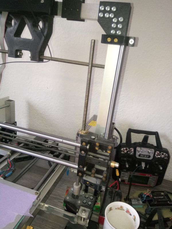

    Pkt.1
    Śruby naciągu bramy służące do ustawiania kątów oraz równoległości prowadnic.
    Kluczowy jest środkowy wspornik (czarny duży element).
    Elementy narożne łączące profile są zaprojektowane tak aby kąt pomiędzy profilami które łączą był lekko rozwarty.
    Rozwartość wynosi 0,5 stopnia od kąta prostego po obydwu stronach.
    Kręcąc śrybą lewą lub prawą ustawiamy najpierw kąt prosty . W łacznikach narożnych powstaje wtedy spore naprężenie i jest to pożądane oraz uzyskane dzięki odchyłce 0,5 stopnia.
    po ustawieniu kąta kręcimy śrubą następną sprawdzając np suwmiarką (odpowiednio dużą)
    równoległość prowadnic osi Z.

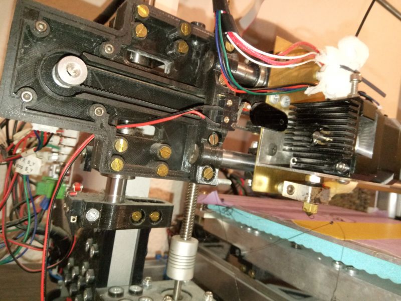

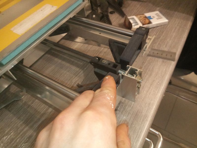

    Pkt 2.
    Nastepne 2 śruby służą do naciągu kąta pomiędzy bramą , a prowadnicami osi Y.

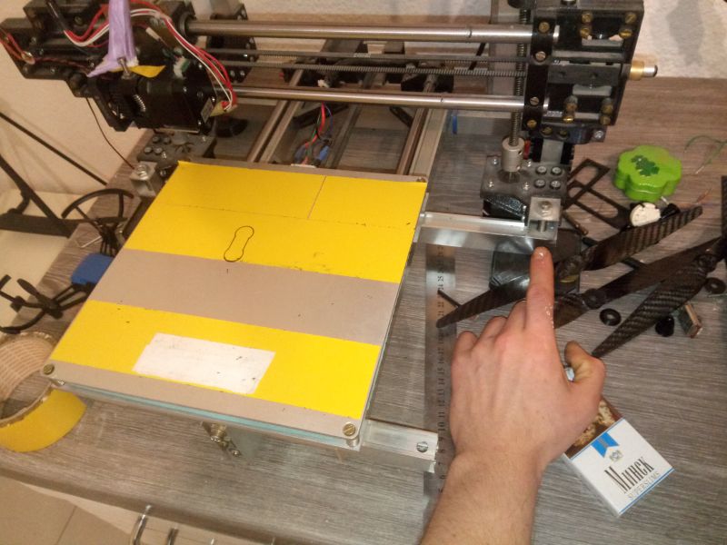

    Obowiązują tu te same zasady projektowania co w pkt 1 lecz aby ustawić prawidłowo ten kąt musimy posiadać odpowiednie przyrządy pomiarowe.
    Osobiście używałem do tego celu precyzyjnego kątownika maszynowego z czujnikiem zegarowym który poruszał się na specjalnym wózku na jednym z jego ramion.
    Pomiaru dokonujemy na kładąc kątownik na prowadnicy osi Y (oś Y to ta po której jeździ stół), a następnie przesuwamy wózek , w górę i w dół tak aby końcówka czujnika zegarowego przesuwała się po wałku prowadzącym osi Z.
    W trakcie tego przesuwu czujnik zegarowy nie powinien wskazywać , żadnych wychyleń .
    W praktyce dopuszczalne jest wychylenie maksymalne pomiędzy końcami skrajnymi (ok 200mm) na poziomie 0,05mm.
    Jeśli wskazania są większe to należy odpowiednio kręcić śrubami naciągowymi.

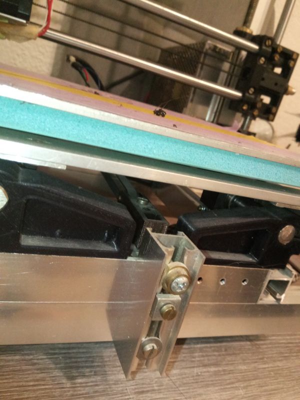

    Pkt 3.
    To jest śruba mocująca zespół bramy do poziomej części ramy .
    Pierwotnie otwór miał być w kształcie fasolki po jednej stronie bramy i miało to służyć do ustawienia kąta osi X względem Y lecz pozostawiłem okrągły gdyż okazało się , że niewielki luz który jest pomiędzy śrubą a otworem jest wystarczający , aby ten kąt ustawić.
    Wynika to z dużej dokładności wykonania elementów ramy.

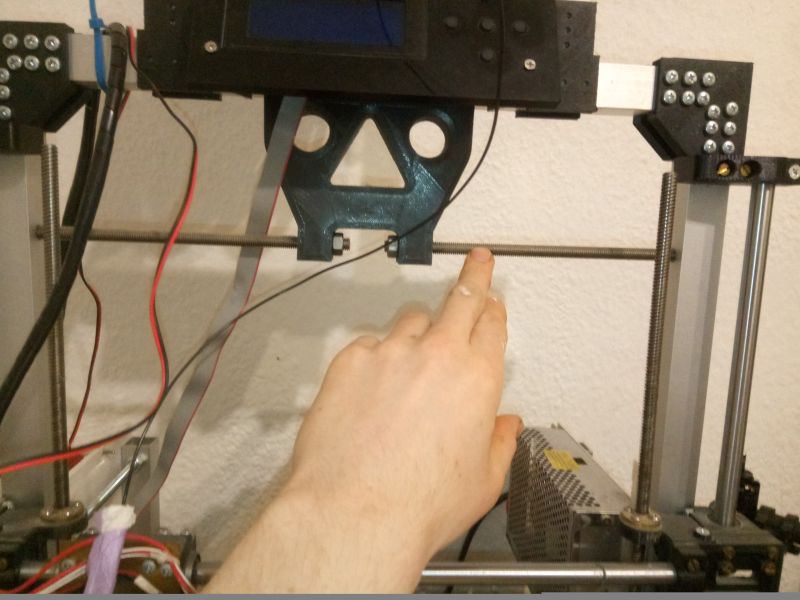

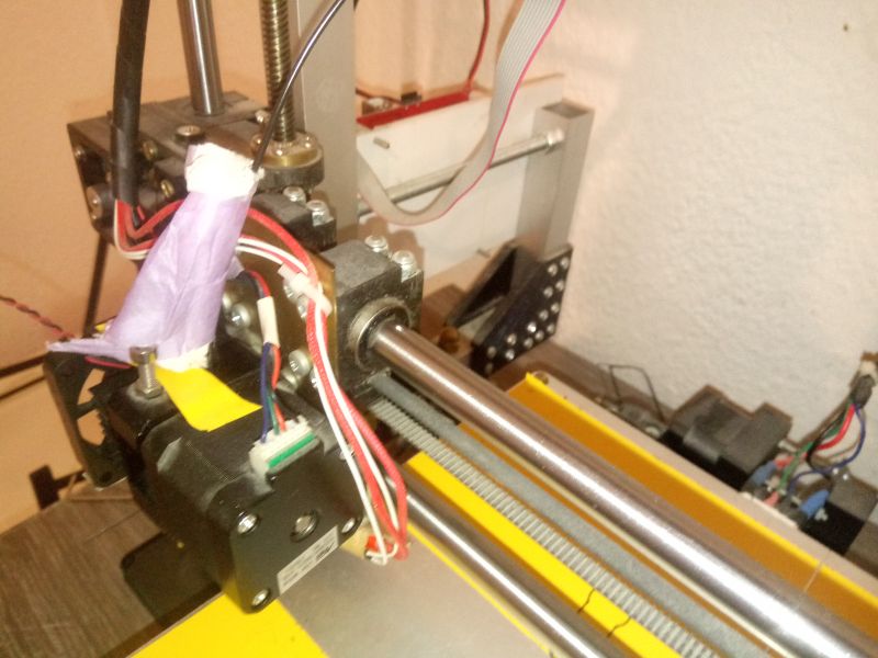

    Pkt 4.
    Tego chyba nie trzeba tłumaczyć bo to są po prostu napiacze pasków.

    Pkt 5.
    Dwa zdjęcia ogólne.
    Dla zachowania idealnego naciągu pasków można posłużyć się starą metodą ciężarka która polega na podparciu paska naciągniętego wstępnie w dwóch punktach o ściśle określonej odległości a następnie położeniu ciężarka o odpowiedniej masie na pasku dokładnie pomiędzy punktami podparcia.
    Następnie mierząc ugięcie pasa uzyskujemy sensowną informację o prawidłowym naprężeniu.
    Ta wartość zależy ściśle o samego pasa , jego typu , materiału powłoki oraz osnowy.

    To sprzęgło może być faktycznie przyczyną. Oryginalne sprzęgło jest jakby sprężyną ponacinany naprzemiennie wałek aluminiowy. Podczas drobnych kroczków obu silników jeżeli jeden napotka na wózku opór może nie podnosić sanek a jedynie ściskać sprężynę sprzęgła. Przy następnym kroku nastąpi dodatkowy skok naciągniętej sprężyny i to może sprawiać kłopoty na osi Z. Wymianę sprzęgła też rozważałem. Widziałem też gdzieś opisy że sanki osi Y nie są sprzęgnięte sztywno z nakrętką trapezową ale są tylko na niej oparte tak że wracają pod wpływem własnego ciężaru. Podobno lepiej tolerowane są nierównoległość wałków osi i naprężenia???.
    Z ostatniej chwili: wydrukowałem uchwyt sprzęgła z podanego linku ale to musi być chyba inny filament bo moje PLA natychmiast pękło na szczękach wału 5mm przy małym ściśnięciu palcami. Chyba żeby może podnieść temperaturę extrudera, miałem ustawione 195 stopni. Lub ta moja oś Z znów w tym miejscu nie dokleiła. Chyba spróbuje kupić sprzęgło bezluzowe. Ono oparte jest na dwu tulejach zaciśniętych na osiach silnika i śruby trapezowej i zabierakowi sprzęgła z tworzywa w środku z zaczepami obu tulei.
    A jednak trochę poprawiłem chyba tę oś poprzez dokładne ustawienie tych sprzęgieł spręzynowych. Jedno wydawało się jakby inaczej nachylone. Nasmarowałem olejem wazelinowym wałki i sruby trapezowe. I udało mi się osiągnąć równomierność wydruku bez skoków na tyle że udało się wydrukować te sprzęgła bez wad na osi Z. Co prawda widać na nakrętce jaśniejsze cykliczne ślady ale są bez rozwarstwień.
    Tak się dzieje i dla tego napisałem wyżej jak to rozwiązać za pomocą kulki stalowej ja robiłem tak we wszystkich drukarkach jakie zbudowałem i jestem zadowolony.
    Oprócz tego możesz mieć złe ustawienia filamentu jeśli chodzi o rozwarstwianie się.
  • #25 18411200
    Andrzej Kmicic
    Posty: 117
    Pomógł: 2
    Ocena: 9
    down napisał:
    Sprzęgła są dobre nie są przyczyną.
    Michale, oczywiscie spróbuję tej kulki. Dziś wydrukowałem taki łącznik, rurkę do odkurzacza. Przyda się taka na niektóre szczotki od innego odkurzacza co to można je przyłożyć do rury ale maja jednakową średnice. No wiec cykliczność błędów wynikająca ze skoku śruby (sprzęgła) zginęła. Ponieważ przy modelu rury extruder wciąż zataczał kręgi. Zdarzył się jeden wyraźniejszy błąd ale to mi raczej wygląda na falowanie od osi X,Y. Bo na rurce są takie maleńkie fale. I to można zrzucić na ramę AnetA8 bo faktycznie ona jest mało stabilna. Nie da się wykluczyć związku sprzęgła "sprężynowego". Popróbuję trochę na tych wydrukowanych sprzęgłach i zobaczę. Bo jak pisałem zanim coś ruszy z nową mocną ramą to i tak musze doprowadzić Anet do przyzwoitych wydruków.
    ps: Gdybyś miał chwilę i wydrukowałbyś na swojej maszynie taką rurkę to później zrobię zdjęcie to byśmy porównali. link do pobrania Link do pliku rura.zip ( spakowany rura.gcode )
