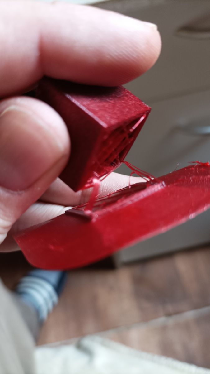

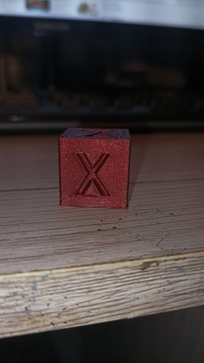

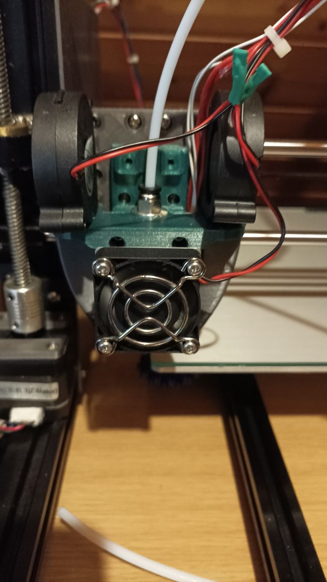

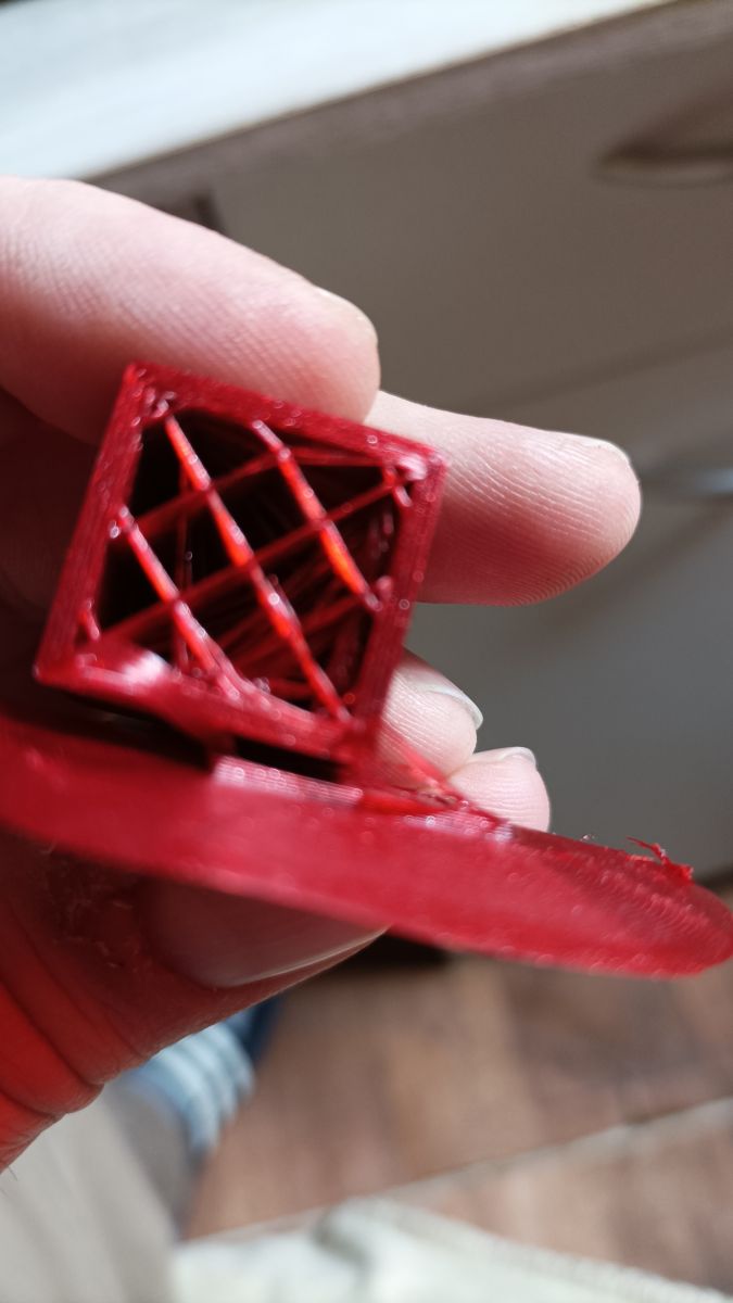

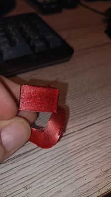

    Witam potrzebuje pomocy zajmuje sie drukiem 3D od jakos roku wiec naprawde moja wiedza nie jest pelna ;-) Mam drukarke Anet A8 Plus do tej pory bylo wszystko dobrze ale od jakiegos czasu brym drukuje sie prawidlowo nastepnie kosta kalibracyjna tez ale po zdjeciu ze stolu po trzeciej warstwie kostka sie odkleja pozostawiajac brym razem z dolem kostki. A czasami drukuje brym i dol kostki a po trzeciej warstwie jak robi terz wypelnienie to powstaja same nitki. co moze byc przyczyna ?

    Czy kolega tnie stl ? wygląda na problem z chłodzeniem wydruku, do 3 warstwy zapewne jest wyłączone i załącza się od 4, tylko pytanie z jaką mocą (prawdopodobnie za dużą) i tu jest raczej problem. Druga kwestia to temperatura ekstrudera. Ale zmiennych jest tak dużo, że trudno wróżyć nie widząc modelu, gcode i drukarki.

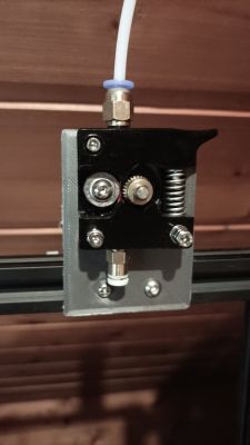

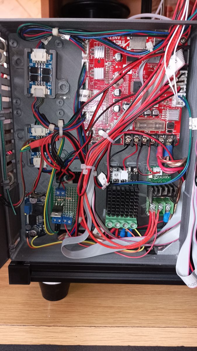

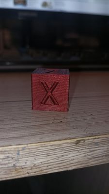

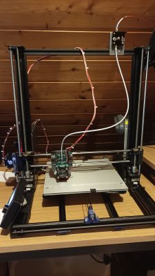

    Witam tak jest przerobiona jak na zdjeciach widac to sa przerobki ktore byly wykonane a na kostce widac co sie dzie i ten problem jest tylko w jednym miejscu miedzy 3 a 4 warstwa poza tym jest wszystko ok wymienilem nowa plytke jest nowy Hotend nie pamietam jak to sie nazywa ale przod od extudera tam gdzie idzie filament jest nowy. Uzywam filamenty Eryone Sunlu i Midori. Jezeli chodzi o chlodzenie to od 3 warstwy odpalaja sie te dwa wiatraki na 20% nastepnie 60% a nastepnie na 100%. Wiec ja nie raczej nie stawim na wiatraki przy 20% ale tak jak napisalem moja wiedza nie jest idealna i pierwszy raz mam taki problem a po tych przerobkach ona drukuje naprawde bardzo ladnie sciane jak na moje oko sa bardzo gladkie i dlatego chcialbym rozwiazac ten problem poniewaz to zaczelo sie dziac od jakiegos czasu wczesniej tak nie bylo a te wiatraki sa od kad ja mam. Zaczela miec problem z utrzymaniem temperatury wiec wymienilem Plytke i Hotend przy okazji dodatkowo ta czesc od extrudera poniewaz bylo tam lekkie pekniecie. po wymianie plytki i Hotendu z temperatura jest wszystko oki. Jak odpalaja sie wiatraki gubi max do 2 stopni. Sorki ze tak nie skladnie ale staram sie dopisywac co mi sie przypomni zeby wszystko opisac. No i sie wlasnie przypomnialo nawet probowalem i ustawilem ze wiatraki odpalaly sie od 6 i 8 warstwy i dalej bylo to samo miedzy 3 a 4 sie rozchodzi jak probuje brym oderwac.

    Jaki masz hotend?

    Dla testu wydrukuj kostkę z całkiem wyłączonymi wentylatorami chłodzącymi wydruk...

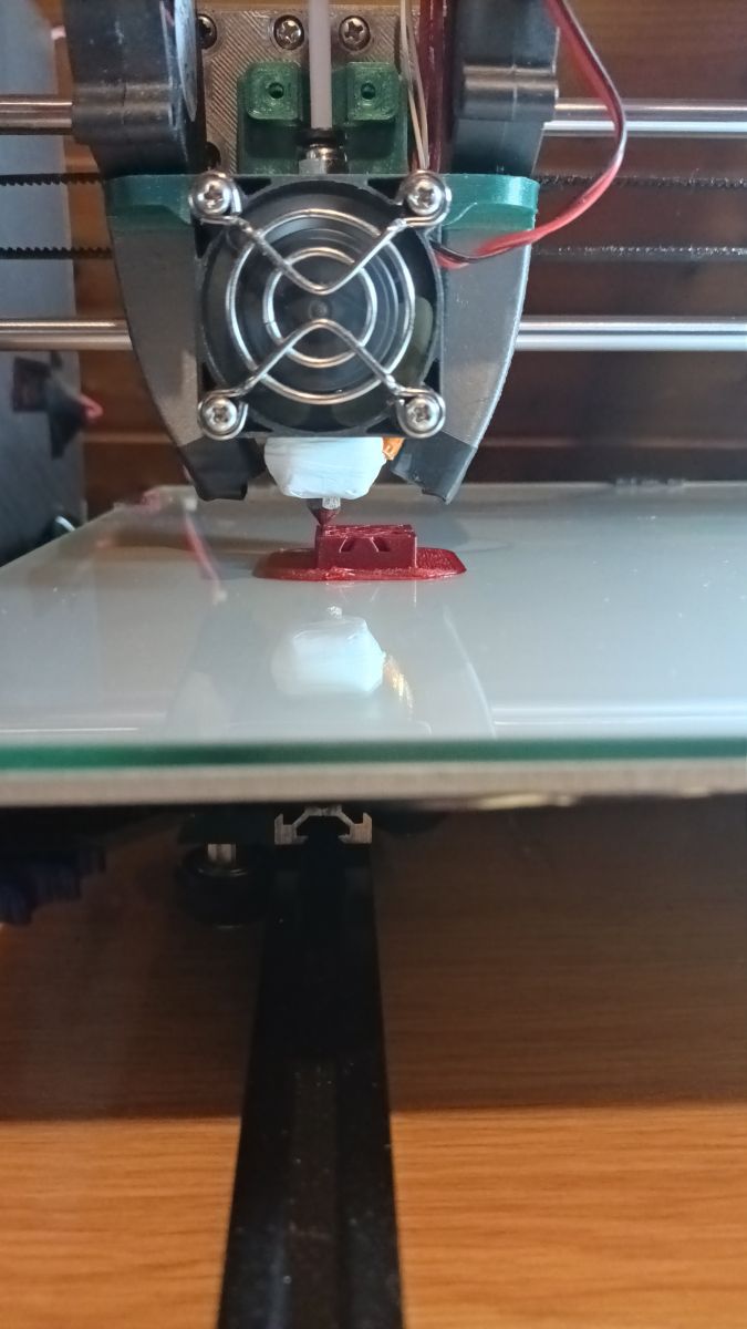

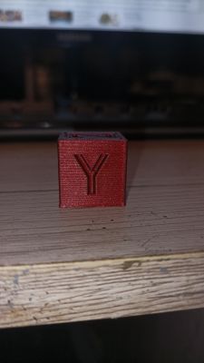

    Problem z odklejaniem się wydruku po trzeciej warstwie na Anet A8 Plus - przyczyny i porady Tak lacznik jest z teflonem. Drukuje tylko z PLA jeszcze jakos sie nie przekonalem do innych Filamentow czyli ABS i PET uzywam drukarek do mojego Hobby czyli modelarstwo i jak narazie PLA wystarcza mi w zupelnosci,na zdjeciu widac ja podczas wydruku. Tym razem dalem temperature o 10 stopni do gory bo juz cuda kombinuje. Tak po wymianie byla robiona kalibracja. Kalibracje robilem przed wymiana plytki i po. Poniwaz najpierw wymienilem Hotend i Extruder i nic to nie pomoglo wiec mialem w zapasie plytke i dzisiaj ja wymienilem. Te 2 do 3 stopni spada na okolo 2 do 3 sekund jak odpala sie wiatraki a puzniej tylko o 1 stopien. Hotend to V6. Problem z odklejaniem się wydruku po trzeciej warstwie na Anet A8 Plus - przyczyny i porady Problem z odklejaniem się wydruku po trzeciej warstwie na Anet A8 Plus - przyczyny i porady
    Podniesienie temperatury pomoglo teraz sie nie rozwarstwia. Tylko zawsze drukowalem na 200 do 205 a teraz bylo 215. Sorki ze tak nie skladnie wszystko ale pierwszy raz korzystam z Elektrody.

    Ok, hotend v6 i łącznik z teflonową rurką... Uważaj na prawidłowe połączenie w bloku grzewczym łącznik-dysza... Muszą dobrze przylegać bo mogą być problemy.
    Ja PLA drukuję zawsze na ok 215stopni, ale to też zależy od tego jakiej jest produkcji i samemu trzeba wyeksperymentować.

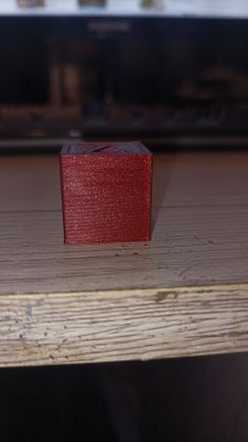

    Tak o tym polaczeniu czytalem i zawsze korzystam z tej rureczki czy lacznika aby dociac rurke teflonowa wiec raczej mam to dobrze. I staram sie to mocno dokrecic. Ale jak to ja czyli jeszcze wiedza nie pelna prawdopodobnie moj blad ze zostawilem stare kable. I chyba czujnik temperatury wariuje. Ale to takie moje odczucie. Ja drukuje na szkle z brymem daje 55 do 60 stopni i jeszcze nie mialem jakichs powaznych problemow z nietrzymaniem wydruku na stole jedynie jak uzylem jakichs tanich filamentow. I wiecej tego nie zrobie :-) mam tez anycubic I3 Mega S i tam bez problemu sie PLA trzyma na 55 a nawet 50 stopni. Wiec jakbym mogl jeszcze o podpowiedz prosic czy wymienic tez te kable z czujnikem czy raczej poprostu dawac wyzsza temperature?
    Tak wyszlo na 215 stopni i sie nie rozwarstwia.
    Problem z odklejaniem się wydruku po trzeciej warstwie na Anet A8 Plus - przyczyny i porady Problem z odklejaniem się wydruku po trzeciej warstwie na Anet A8 Plus - przyczyny i porady Problem z odklejaniem się wydruku po trzeciej warstwie na Anet A8 Plus - przyczyny i porady
    Nie patrz na dol bo brym tylko oderwany wiec wydaje sie nie rowno.

    jest chyba ok, ja bym już nic nie wymieniał tylko drukował.

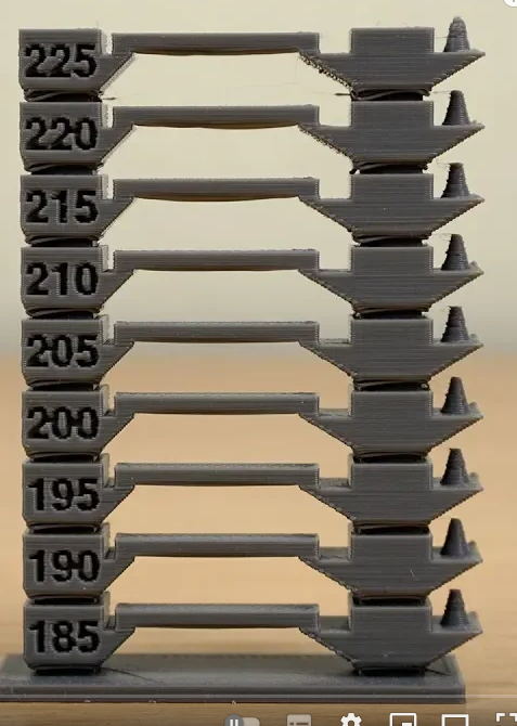

    Możesz jeszcze testowo wydrukować wieże temperaturowe, dla nowego filamentu to zawsze dobre rozwiązanie.

    Ok dziekuje bardzo za pomoc wazne ze problem zostal rozwiazany :-) ponad dwa tygodnie zabawy :-) Jeszcze raz dziekuje za pomoc.

    Po wymianie sporej ilosci czesci pomoglo jeszcze podniesienie temperatury Hotendu o 10 stopni
