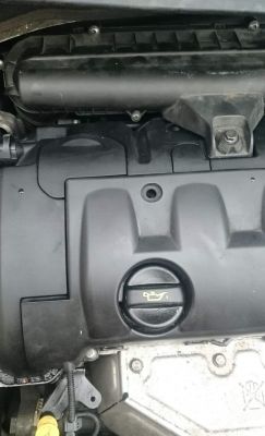

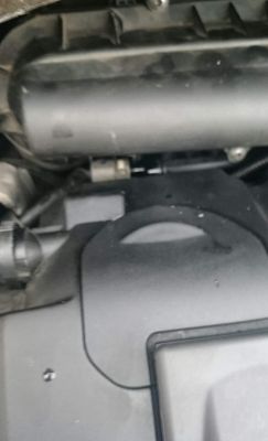

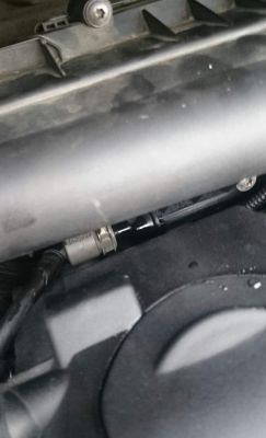

  • #4 18230364
    janusz121
    Posty: 332
    Pomógł: 10
    Ocena: 56
    Cześć, ok autko pali. Pseudo mechanicy zrobili mi brzydkiego psikusa, wypinając mi konektor elektryczny od pompy paliwa. Przepsikałem kontaktem wszystkie konektory pod maską, podpiąłem elm327. Scan master elm, odczytał kod usterki- błąd czujnika poziomu paliwa, zajrzałem do pompy... bingo. Mam inny problem teraz, auto jest prawdopodobne źle poskładane, z części - to chyba jest wtryskiwacz, mam obfity wyciek paliwa(benzyny), Tam przy tym siwym konektorze są takie małe otwory tryska z nich benzyna, tryska obficie. Powinienem docisnąć ten konektor do samego końca w prawo? Czy muszę pozbyć się ciśnienia w układzie paliwowym.Peugeot 207 1.4 VTI - uszkodzony silnik, ECU, czujnik położenia wału? Peugeot 207 1.4 VTI - uszkodzony silnik, ECU, czujnik położenia wału? Peugeot 207 1.4 VTI - uszkodzony silnik, ECU, czujnik położenia wału? url=https://obrazki.elektroda.pl/4417563600_1571606490.jpeg]Peugeot 207 1.4 VTI - uszkodzony silnik, ECU, czujnik położenia wału?[/url] Peugeot 207 1.4 VTI - uszkodzony silnik, ECU, czujnik położenia wału? Peugeot 207 1.4 VTI - uszkodzony silnik, ECU, czujnik położenia wału?. Powrócił też, mój stary nieprzyjaciel - antipolution filter faulty. I "Engine overgeating" i wskazówka od temp idzie na maksa- nie możliwe silnik nie nagrzewa się w 5 sek do 130 stopbni. Podpowie ktoś coś, najważniejszy problem to wyciek. Z usterką elektryczną, do mechanika dojadę.
