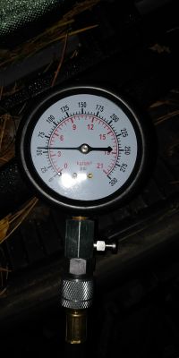

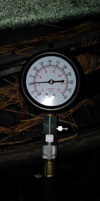

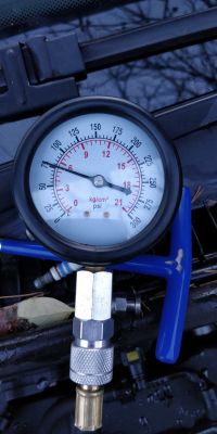

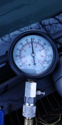

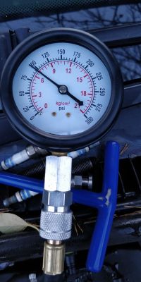

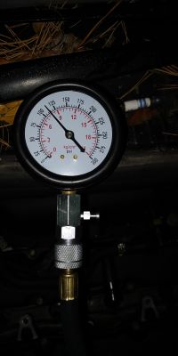

    kupiłem w/w auto niestety nie można było go odpalić a i samej jego historii nie znam po szybkiej weryfikacji okazało się że w kanałach świec jest woda co prawdopodobnie zabiło cewkę (brak iskry na 4-tym cylindrze). Po wyczyszczeniu wszystkiego auto dalej ma problem by odpalić (nowa cewka zamówiona) udało się to zrobić tylko raz i to na zimnym silniku, ewidentnie nie pracował na wszystkie cylindry, nie miał wolnych obrotów i trzeba go było utrzymywać w okolicach
    3tys obr. by w ogóle pracował. Z ciekawości sprawdziłem ciśnienie sprężania (silnik niestety chłodny z racji braku możliwości zapalenia) no i doznałem szoku na 1 i 4 mam około 8 barów a na 2 i 3 około 3 barów. Dzień później zrobiłem próbę olejową podniosło mi to ciśnienie o około 2.5-3 bara na każdym z cylindrów. Auto oczywiście przyjechało bez płynu w zbiorniczku podejrzewam uszkodzenie uszczelki pod głowicą i przepalenie się jej pomiędzy 2gim i 3cim cylindrem. Układ rozrządu sprawdziłem blokady pasują więc to nie to. Spotkał się ktoś z czymś podobnym w tym silniku ? Dodaję zdjęcia z pomiarów. Z góry dzięki za podpowiedzi :)

    Przedmuch uszczelki między cylindrami to żadna nowość, jeżeli o to pytasz. Polecam zrobić test szczelności cylindrów. (leak down test). Wtedy będziesz wiedział dokładnie gdzie ci ucieka kompresja z danego cylindra. Czy uszczelką czy może zaworami.

    Ściągaj głowicę i będzie widać czy poszła uszczelka miedzy 2 a 3 a raczej to ona.
    Proponuje oddać głowicę do sprawdzenia prowadnic i gniazd zaworowych i do splanowania.
    Przy planowaniu będzie widać jak mocno głowica jest krzywa - czy to tylko puściła uszczelka czy auto było dość mocno zagotowane.
    Możesz też po ściągnięciu głowicy zalać tłoki i zobaczyć czy trzymają.

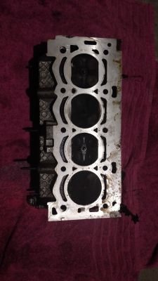

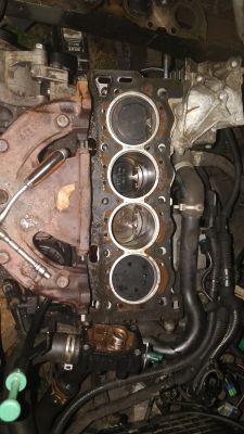

    Taki jest plan, 3 lata temu podobny zabieg robiłem z silnikiem 1.4 8V PSA auto przegrzane wydmuchało uszczelkę i pierścionki udało się kupić wszystko za 100zl na Olx ponieważ ktoś zrezygnował z remontu i chciał się pozbyć. Po złożeniu wszystkiego kolega jeździ już od tamtej pory i silniczek ma się bardzo dobrze. Jak już zdejmę pochwalę się co i jak :)
    No i głowica zdjęta :) Niestety ale silnika nadaje się albo do kapitalki albo do wymiany, prawdopodobnie trzeba będzie kupić inny albo zrobić SWAP na 1.4 8V ub 1.6 16V. W obecnym ktoś uszczelkę już wymienił lecz silnik wydaje się przytarty loża wałków są przytarte jak i same cylindry wyglądają źle. Nie chcę tego składać bo pewność że będzie jeździł jest zbyt mała 😉
