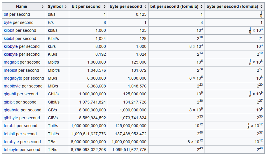

    Źle bo k to nie 1000 tylko 1024
    115200 / 10 = 11520B/s
    11520 / 1024 = 11.25kB/s
    Oczywiście zakładając brak jakichkolwiek odstępów miedzy bajtami - co w przypadku rozbieżności zegarów między nadawcą a odbiorcą spowoduje błędy transmisji.

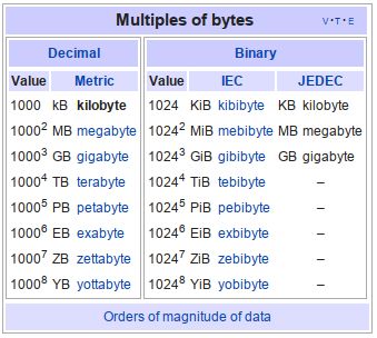

    khoam napisał:
    Niezupełnie
    Jakoś w informatyce przedrostków SI się nie używa, tak że zupełnie (poza jednym przypadkiem rozmiarem HDD).

    kilobajt -1 kB = 1000 B
    kibibajt - 1 KiB = 1024 B
    Kibibajtów używa się wyłącznie do wyrażania pojemności pamięci. Szybkość transmisji podaje się w jednostkach dziesiętnych.
