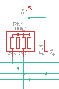

    Witam zrobiłem sobie programator z tej strony USBasp według pomysłu Pawła Szramowskiego. Niestety po podłączeniu go do portu USB w kompie i próbie rozpoznania procesora z wersza poleceń otrzymuję taki błąd
     avrdude -c usbasp -p m88 -F
    avrdude: error: could not find USB device with vid=0x16c0 pid=0x5dc vendor='www.fischl.de' product='USBasp'
    avrdude done.  Thank you.
    Po sprawdzeniu w systemie jakie urządzenia widzi system podłączone do USB programatora nie znajduje. Mam drugi programator najtańszy chińczyk on działa bez zarzutu. Proszę powiedzcie co mogę sprawdzić.
    P.S. Używam systemu Linux.

    Został źle wykonany albo źle zaprogramowany.

    Te diody które mam są dobre. W programatorze użyłem procesor m88 a w programowaniu fusebitów trzeba wyłączyć bit CKDIV8, o czym zapomniałem. Przypomniał mi dziś kolega z pracy system widzi już programator na tak samo jak ten chiński

    Zrobiłem w ten sposób że: pod złącze CON2 na schemacie podłączyłem prawny programator, sprawny programator podłączyłem do kompa i avrdude wykrył mi atmegę88 na której zbudowałem swój programator. Otrzymałem taki komunikat
    avrdude: warning: cannot set sck period. please check for usbasp firmware update.
    avrdude: AVR device initialized and ready to accept instructions
    Reading | ################################################## | 100% 0.01s
    avrdude: Device signature = 0x1e930f (probably m88p)
    avrdude: Expected signature for ATmega88 is 1E 93 0A
    avrdude: safemode: Fuses OK (E:F9, H:DF, L:EE)
    Kiedy do USB komputera podłączyłem programator który zbudowałem avrdude nie wykrył mi atmegi8 na której jest sprawny programator. Dostałem taki komunikat z avrdude
    avrdude -c usbasp -p m8 -F
    avrdude: error: program enable: target doesn't answer. 1
    avrdude: initialization failed, rc=-1
    avrdude: Device signature = 0x686bdc
    avrdude: Expected signature for ATmega8 is 1E 93 07
    Dodaję jeszcze schemat programatora

    Czy na układzie 74HC541 jest zasilanie włączone? Zworka na JP2 , końcówki 2-4. Bez tego napięcia bufor na tym układzie nie będzie działał, stąd możliwy komunikat "rc=-1".

    Połączenia na złączu CONN2 Twojego programatora, są niejasne, coś tam chyba nie tak połączone.
    Aby Twój programator widział "chińczyka", ten drugi musi być przełączony w stan "programowania firmware". Po prostu Twój programator musi mieć możliwość sterowania pinem RESET "chińczyka".
    Czy na złączu CON2 masz wyprowadzony pin 16 z procesora Twojego programatora? To pin sterujący Resetem innych procesorków.

    Mój błąd, nie doczytałem że CON2 służy do programowania atmegi na płytce programatora, faktycznie pin 16 nie jest połączony RST na CON2. Chińczyka miałem ustawionego zworą na programowanie jego firmware i nie działo. Nie wiem jak to się dzieje, przejrzałem jeszcze raz swoją płytkę czy nie ma zwarć i przerw czy ścieżki łączą odpowiednie miejsca wszystko było ok. Podłączyłem swój programator do USB kompa, połączyłem kany obu programatorów w wierszu poleceń wpisałem

    Co masz podłączone pod pin 10 i pin 20 układu 75hc541?
    Próbę z udanym komunikatem wykonałeś z wpiętym "chińczykiem" do USB kompa ? Czy tylko wpiąłeś Kandę?

    Pin10 to GND a 20 to VCC. Udana próba była przy wpiętym moim programatorze do USB komputera a obydwa programatory były połączone kandą, zworka chińczyka była ustawiona na programowanie firmware.

    To chyba już pozostaje błąd powodowany płytką stykową, jak ktoś już wcześniej pisał. Sprawdź stykanie pinów z innymi procesorkami na tej stykówce. Może wepnij w inne miejsce. Najlepiej jakimś brzęczkiem.
    Pamiętaj, że nowe procesorki wymagają użycia zworki "Slow SCK" na programatorze. Jeśli masz starsze firmware w programatorze. Nowy wsad podobno już nie wymaga.
