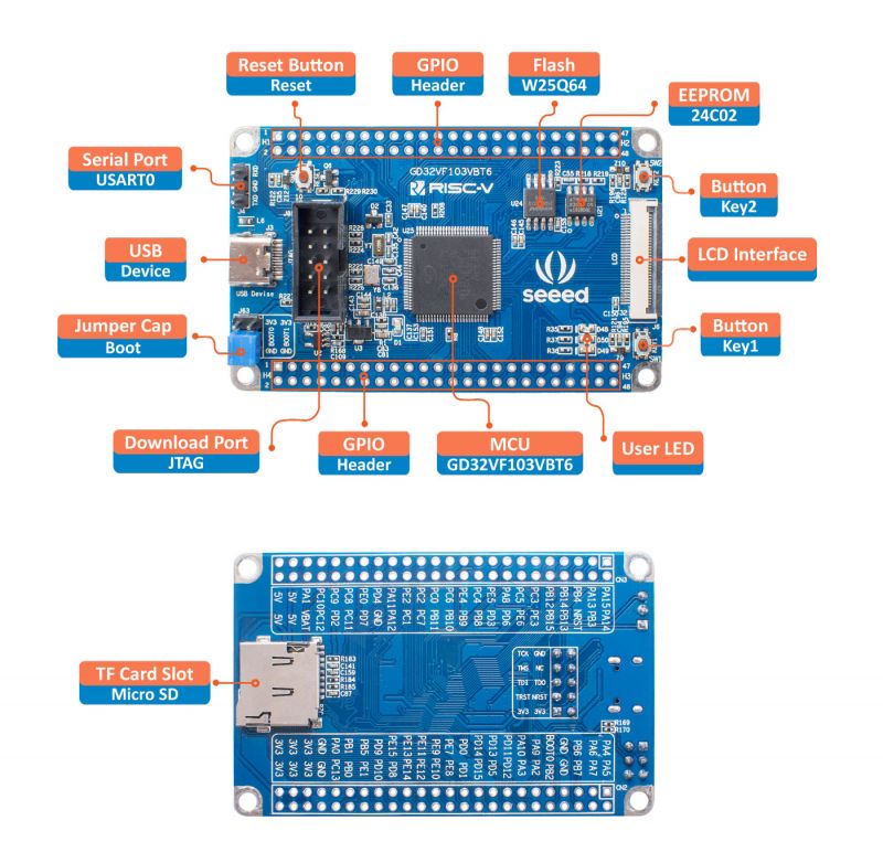

Obecnie Seeed Studio stara się powiększyć ekosystem modułów z GD32V. Firma uruchomiła właśnie sprzedaż swojego zestawu SeeedStudio GD32 RISC-V w skład którego, oprócz modułu z układem RISC-V wchodzi również ekran LCD.
Zestaw deweloperski Seeed Studio oparty jest na płytce deweloperskiej tego producenta i posiada, dodatkowo, ekran LCD o przekątnej 2,8 cala. Ekran ma rozdzielczość 240 x 320 pikseli i wyposażony jest w rezystancyjny panel dotykowy. Wykorzystany przez Seeed Studio mikrokontroler to znany już GD32VF103VBT6. Jest to 32-bitowy układ z rdzeniem RISC-V, taktowany zegarem o częstotliwości do 108 MHz. Wyposażono go w 128 KB pamięci Flash oraz 32 KB pamięci SRAM.
Płytka deweloperska posiada 80 linii GPIO, a także 8 MB pamięci Flash i 256 bajtowy EEPROM - to imponujące ilości I/O i pamięci jak na tak tani moduł. Dodatkowo na płytce znajdziemy port LCD, złącze USB typu C, slot na kartę TF oraz dwa przyciski i trzy diody dostępne dla użytkownika.

* Mikrokontroler RISC-V GD32VF103VBT6 taktowany 108 MHz.
* 128 KB pamięci Flash w układzie + 8 MB pamięci Flash na płytce.
* Interfejs LCD: 16-bit interfejs 8080 plus SPI dla sensora dotyku.
* USB typu C
* Wsparcie dla tworzenia GUI.
