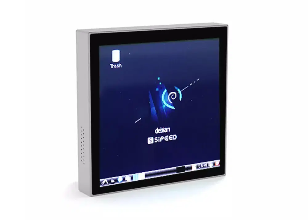

Kiedy firma Sipeed po raz pierwszy wprowadziła do sprzedaży moduł Lichee RV z SoC Allwinner D1 RISC-V w listopadzie ubiegłego roku, prezentowała również nadchodzące produkty, takie jak Lichee RV-86. Miał to być komputer panelowy z 4-calowym ekranem dotykowym o rozdzielczości 480×480, wbudowanym modułem Wi-Fi XR829 i Bluetooth, Ethernet (przez USB), dwoma mikrofonami, złączem GPIO i obsługą WAFT (WebAssembly Framework for Things).
Lichee RV-86 właśnie trafiło do sprzedaży, więc warto przyjrzeć mu się bliżej, tym bardziej że finalna wersja, jaka pojawiła się w sklepach jest dostępna również z wyświetlaczem o rozdzielczości 720×720.

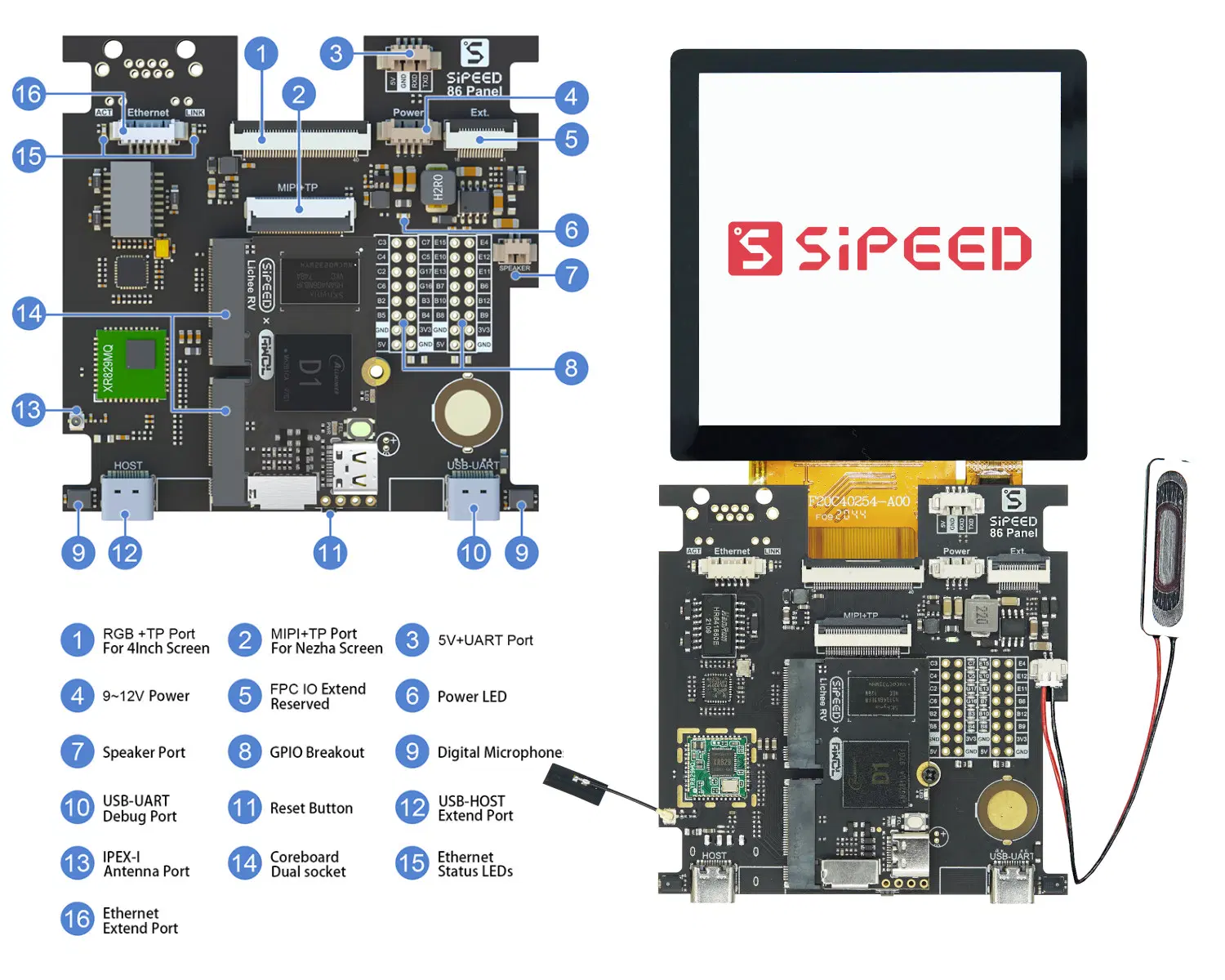

Dane techniczne komputera panelowego Lichee RV-86:
* SoM — moduł obliczeniowy Sipeed Lichee RV Nezha z procesorem Allwinner D1 RISC-V taktowanym zegarem 1 GHz, 512 MB lub 1 GB pamięci DDR3, gniazdem kart microSD i portem USB typu C OTG;
* Wyświetlacz (do wyboru):
— 4-calowy pojemnościowy ekran dotykowy 480 × 480 IPS,
— 4-calowy pojemnościowy ekran dotykowy 720 × 720 IPS,
— możliwe jest również podłączenie 8-calowego pojemnościowego ekranu dotykowego 1280 × 800 IPS do płyty.
* Audio — wbudowany mini głośnik 1 W, podwójny mikrofon cyfrowy;
* Łączność:
— 10/100M Ethernet przez RTL8201F PHY i RJ45 plus kabel zasilający podobny do tego, który można znaleźć w kamerach IP,
— Wi-Fi 4 i Bluetooth 4.2 przez moduł bezprzewodowy Allwinner XR829 + antena IPEX.
* USB:
— interfejs USB typu C OTG na module,
— interfejs hosta USB typu C,
— interfejs USB-UART typu C.
* Dwa 16-pinowe złącza o rastrze 2,54 mm dla linii GPIO;
* Diody LED zasilania i sieci Ethernet;
* Przycisk resetowania;
* Zasilanie — 5 V lub 12 V (schemat przedstawia złącze 5 V + UART oraz złącze zasilania 9-12 V DC);
* Wymiary — 86 mm × 86 mm (opcjonalna obudowa z druku 3D).
Panel Lichee RV-86 obsługuje Tina Linux (oparty na OpenWrt 14.4) i Debiana, a Sipeed oferuje obraz programistyczny z Dockera z: „oryginalnym SDK”. Dokumentacja jest trochę rozrzucona po całej stronie producenta — informacje dotyczące systemu operacyjnego i narzędzia są do pobrania na MEGA, podczas gdy karta katalogowa, pliki 3D, schematy, jak i inne dokumenty znajdują się w odmiennej lokalizacji witryny.
