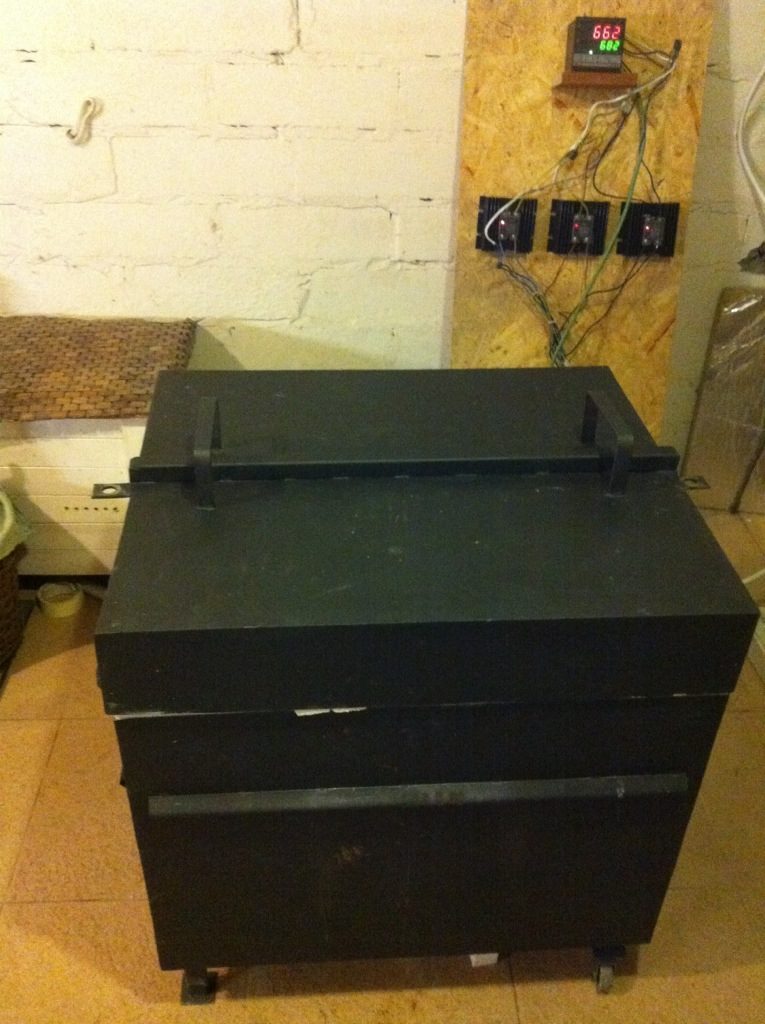

    Witam buduje piec ceramiczny i potrzebuje pomocy w podłączeniu kontrolera PID z 3 SSRami do których chcę podlączyc grzałki 2000w każda.

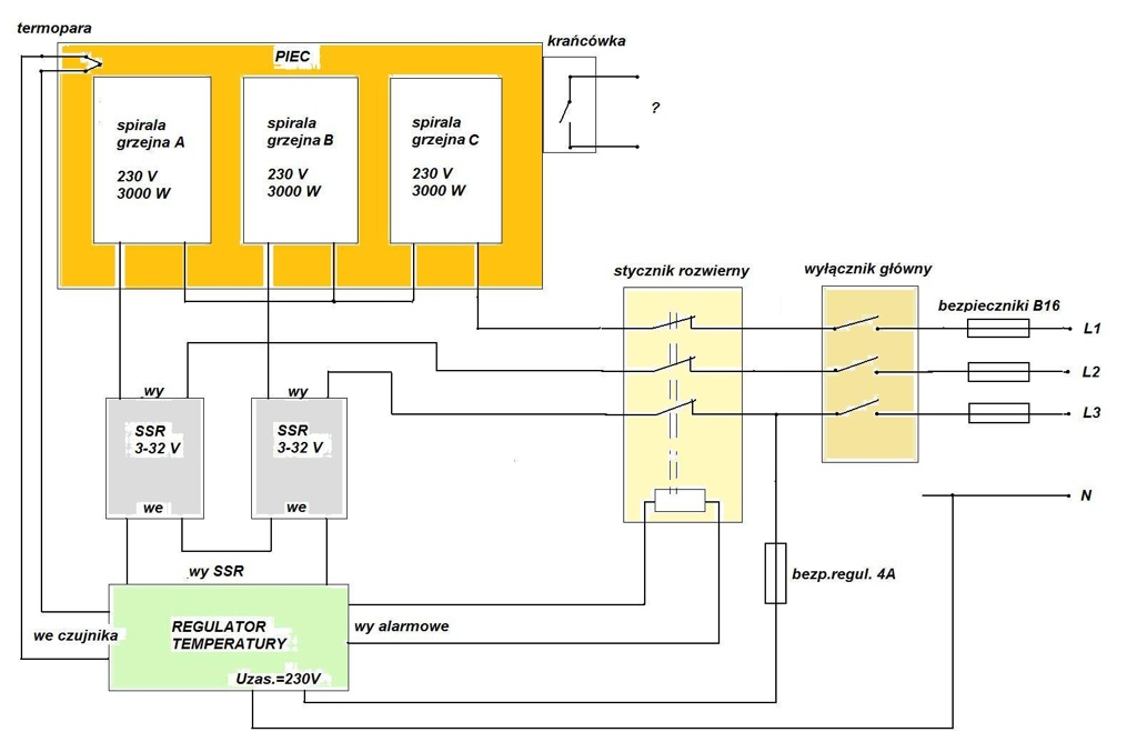

    Niestety nie mogę wrzucić linku projektu którym sie inspirowałem. Wrzucam schemat podłaczenia pieca który znalazłem na blogu. (prosił o pomoc na tym forum niestety jego link nie działa)
    Dodam ze rysunek jest na 3 fazy
    Schemat do podlaczenia regulatora temperatury pid z 3 SSRami
    cytuje z powyższej strony co zostało zmienione
    "Zmieniłem w schemacie następujące rzeczy:
    – dodałem jeszcze jeden SSR, – zrezygnowałem z bezpiecznika alarmowego i stycznika rozwiernego"
    Potrzebuje schemat jak to wszystko podlaczyć na 1 faze czy ktoś może narysować mi jak to wygląda z 3 SSR'ami bez bezpiecznika alarmowego i stycznika rozwiernego.
    Mieszkam za granica i piec bedzie w budynku gospodarczym. Zdjecie skrzyneczki:

    Prosze o pomoc .

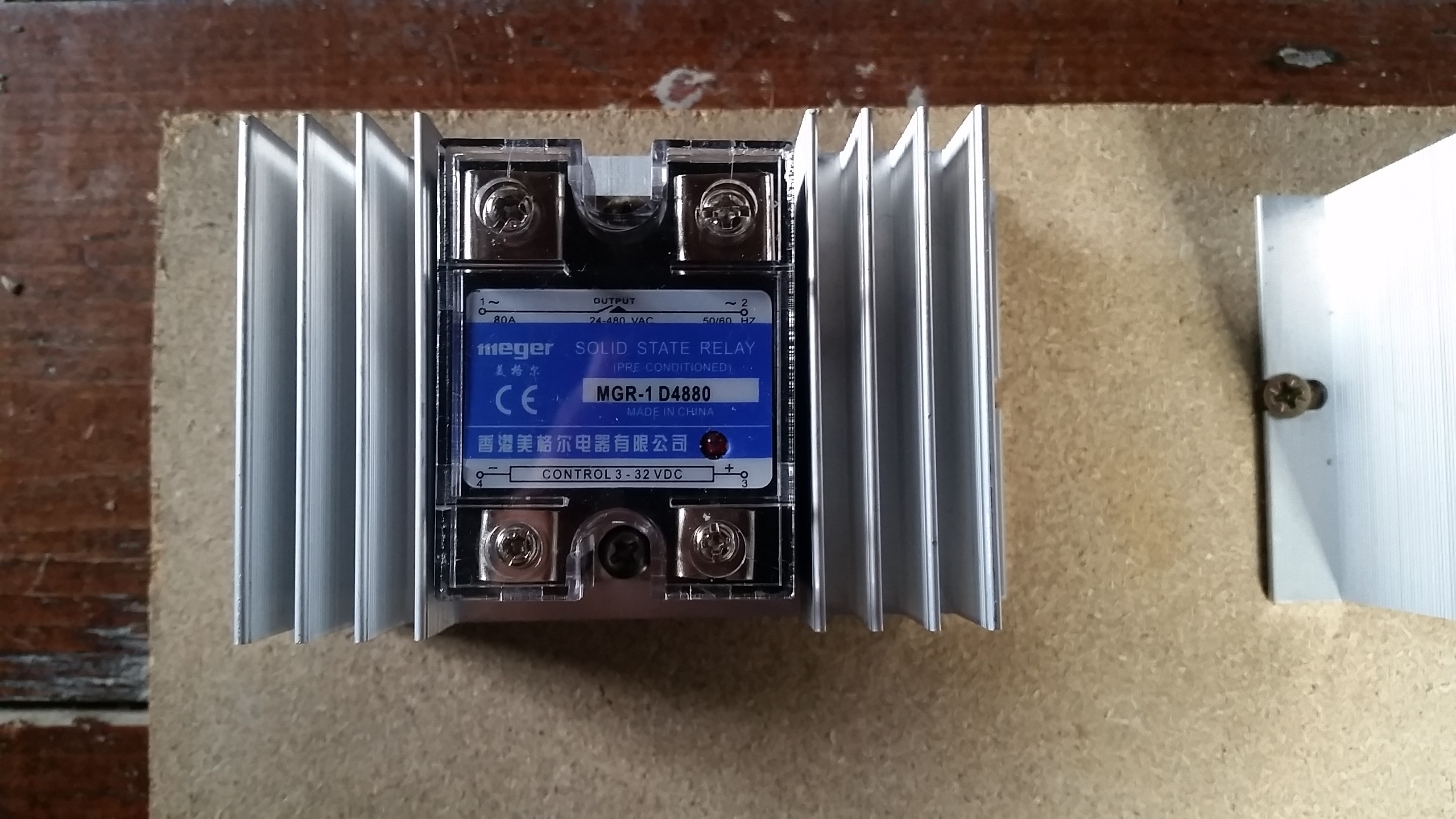

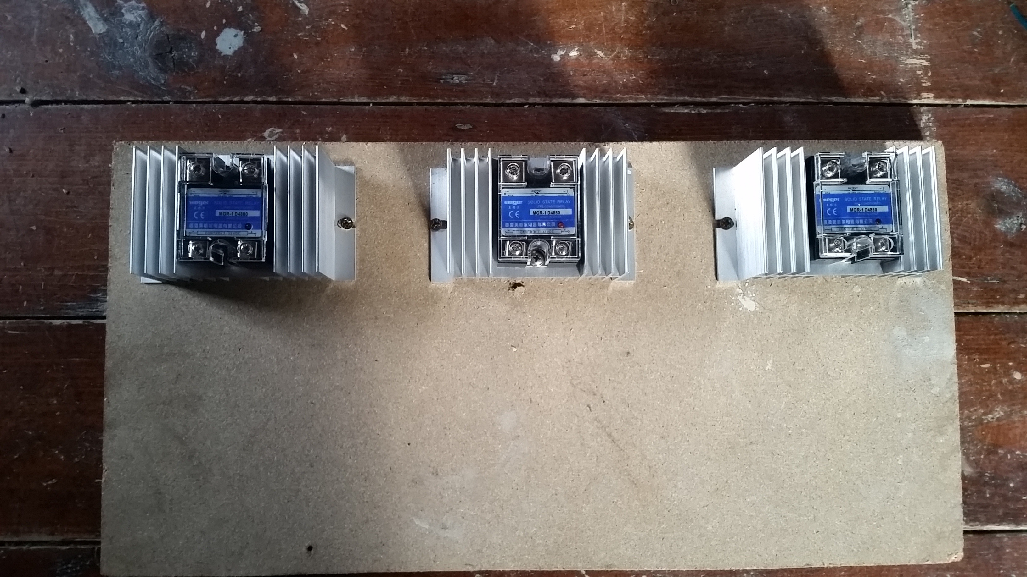

    Witam sterowanie napieciowo posiadam takie SSRy:
    SSR beda siedzialy w osobnej aluminiowej skrzynce (sa tylko dla pokazania na plycie)

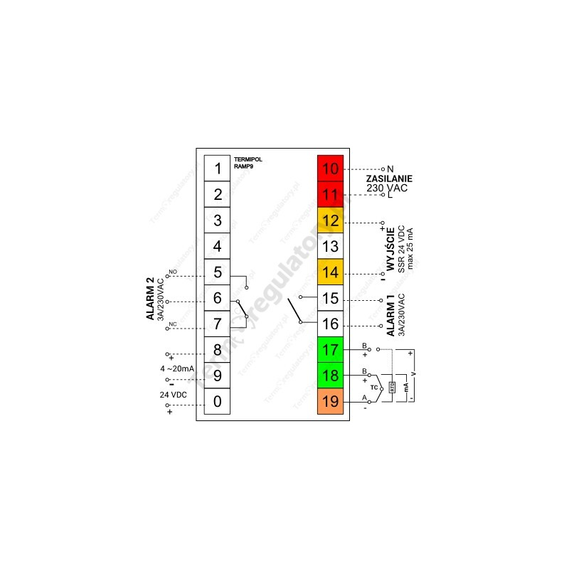

    Regulator/sterownik temperatury mam firmy Termipol Ramp9
    Instrukcja..mp9.pdf (723.09 kB)Musisz być zalogowany, aby pobrać ten załącznik.
    Potrzebuje schemat jak do podlaczyc na jedna faze. i czy sie da? dla bezpieczenstwa zamiast stycznika chcialem dac 3 wylaczniki nadpradowe.

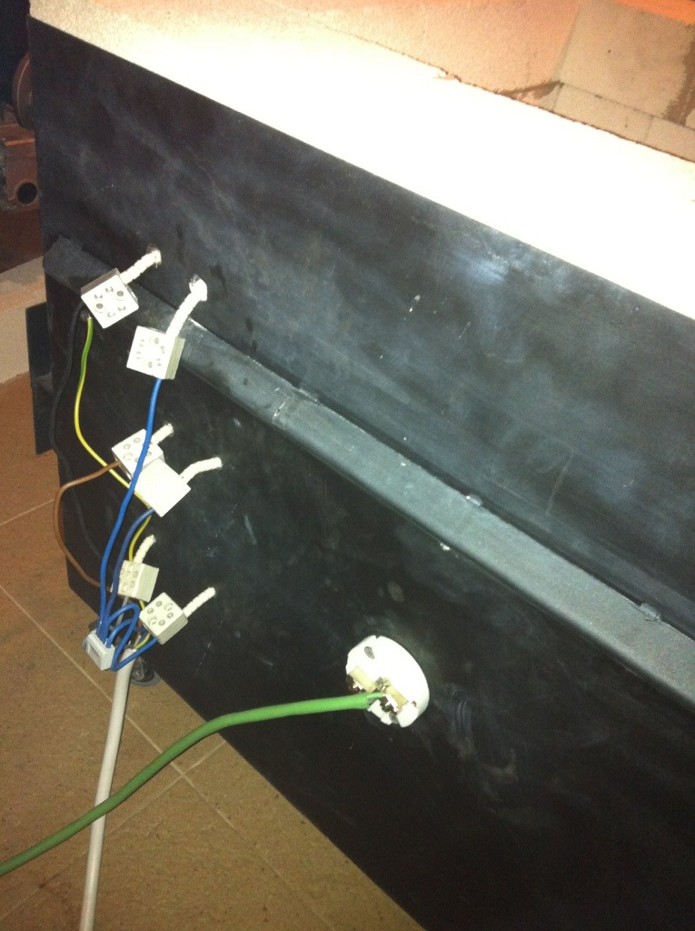

    i grzalki (akurat tu wszystko widac)

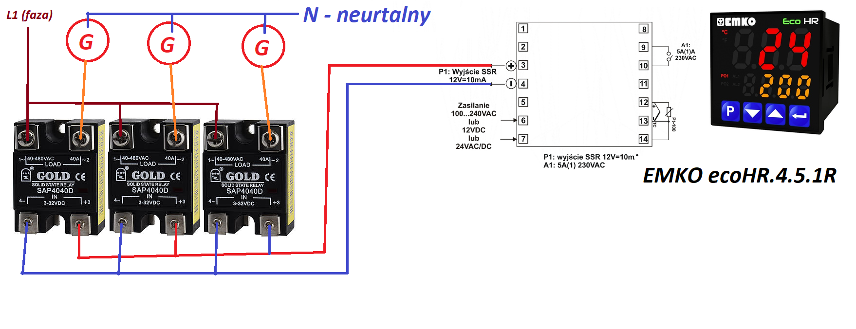

    Schemat do podlaczenia regulatora temperatury pid z 3 SSRami Witam,
    Wg mnie nie potrzebujesz aż 3 przekaźników SSR
    3 grzałki na po 2000W każda to 6kW
    1 przekaźnik SSR np: SAP4040D 40A wystarczy 40A*230V= 9200W/9kW / SSR'y GOLD naprawdę się sprawdzają 4 lat bez awarii
    Dodaję schemat który powinien wyjaśnić - u Ciebie wystarczy tylko 1 SSR
  • #5 18261631
    Ryszard49
    Posty: 6186
    Pomógł: 312
    Ocena: 1004
    spec-miachl, zwróciłeś uwagę na wartość zabezpieczeń z których to ma być zasilany układ?. Na pewno nie, to B20A.

    PeterCH
    Posty: 3
    Witam dziekuje bardzo za schemat i odpowiedzi. Mysle ze temat moze byc zamkniety, juz wiem jak to podlaczyc. Mieszkam w Irlandii. Na chwile obecna uzyje 3 SSR do kazdego SSR osobny kabel 2.5mm2. W skrzynce mam bezpieczniki b20a gniazdka maja bezpieczniki 13a. Uzyje 3 osobnych gniazdek na kazda grzalke. Duzo kabli ale pomieszczenie jest puste a gniazdek mam az 5. Pozdrawiam i jeszcze raz dziekuje
