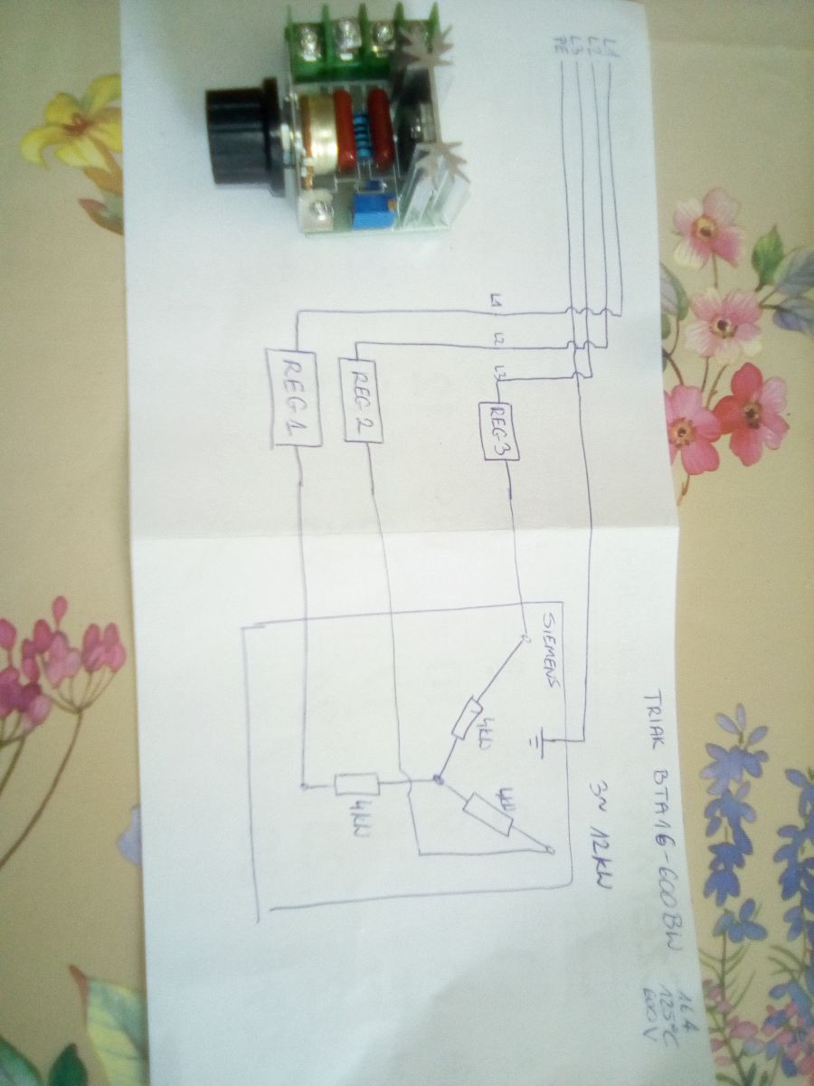

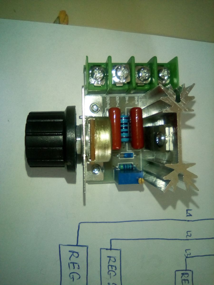

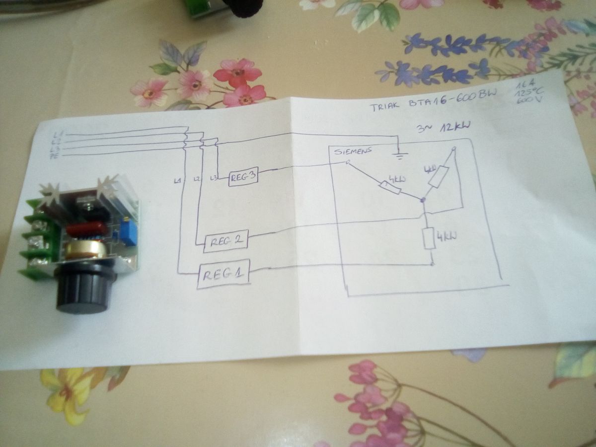

    czy ma prawo taki układ działać?
    Podłączyłem regulator obrotów jednofazowy do podgrzewacza trójfazowego do jednej fazy najpierw podłączyłem i tranzystor nagrzał się do 145 stopni, niby działała regulacja temp. chyba, że mi się wydawało :)
    Następnie podłączyłem do dwóch faz dwa regulatory i zaczéły się smażyć rezystory te między kondensatorami.
    Regulatory są na 2 kW. Chcę kupić na 4kw.
    Czy ma to sens? Jest jakieś tanie/proste rozwiązanie (nie diody prostujące)
    Regulator obrotów 1 fazowy do podgrzewacza 3 fazowego 12kw siemens Regulator obrotów 1 fazowy do podgrzewacza 3 fazowego 12kw siemens Regulator obrotów 1 fazowy do podgrzewacza 3 fazowego 12kw siemens Regulator obrotów 1 fazowy do podgrzewacza 3 fazowego 12kw siemens

    Jeśli środek gwiazdy nie jest połączony z N to regulatory nie będą niezależne i będzie się na nich pojawiać napięcie powyżej maksymalnego.
    Triak grzeje się od przepływającego prądu wersja na 4kW powinna mieć mocniejszy triak i większy radiator, niestety chińczycy lubią zaoszczędzić na radiatorze i tak może się przegrzewać. Rezystory pewnie grzały sie od za wysokiego napięcia.
    Regulator fazowy o takiej mocy może powodować spore zakłócenia dla innych urządzeń, normalnie robi się to regulatorami grupowymi, ale nie wiem czy znajdziesz u chińczyka. No chyba że regulator temperatury PID i SSR z detekcja przejścia przez zero

  • #5 18736789
    jarek_lnx
    Posty: 22738
    Pomógł: 4200
    Ocena: 6130
    MaciejZxc napisał:
    Jeśli podepnę N do N w gwieździe to podgrzewacz bedzie dzialał na 400 czy na 230, bo na 230 to za duze prady mi pójdą przy maksymalnej mocy 12kW(bezpieczniki), czy po prostu wtedy nie uzyskam 12kw (4kW na grzałkę)
    Kiedy punkt środkowy gwiazdy nie jest połączony z N to prąd z jednej fazy musi wrócić przez dwie pozostałe, także regulator pracuje z napięciem 345V, przy więcej niz jednym regulatorze i różnych nastawach nawet nie potrafie sobie wyobrazić co za cuda będą sie działy - obwody są od siebie zależne.
    Jak podłączysz N to będzie działać tak jak trzy niezależne obwody na każdej fazie, prądy będą takie same bo nadal mamy trzy fazy i na każdej grzałce 230V.

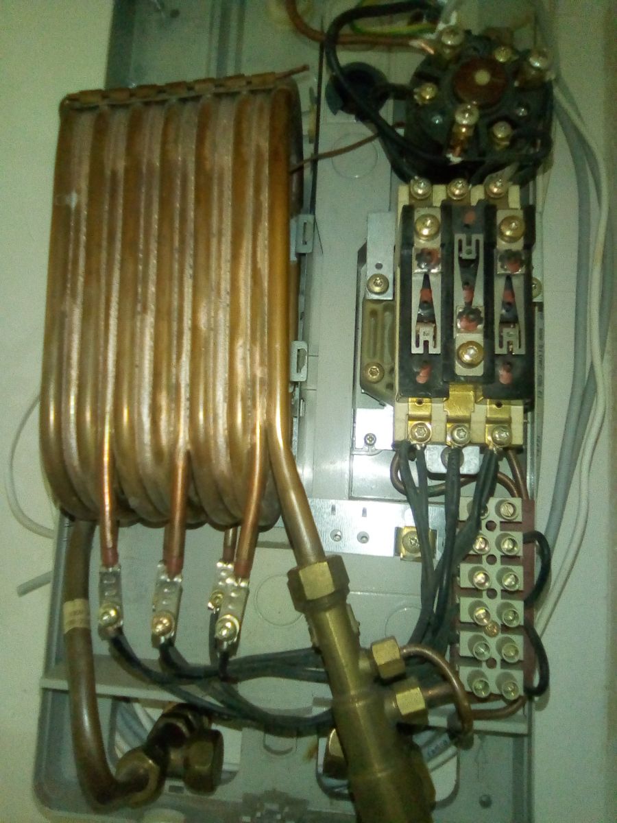

    Chyba że mnie oszukujesz i grzałki są połączone w trójkąt, w tym gąszczu przewodów trudno wypatrzeć.

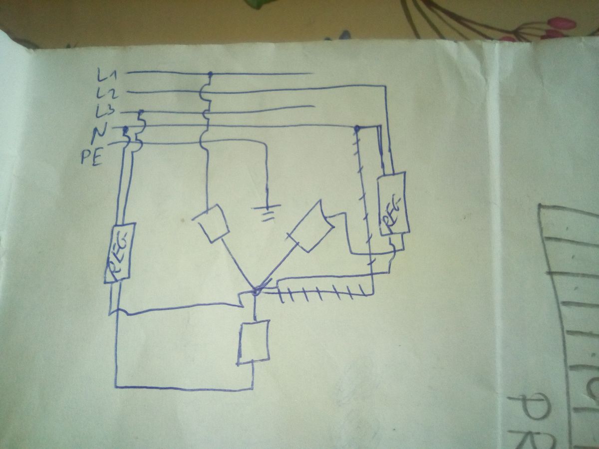

    Połączone w gwiazdę końcówki grzałek z prawej na dole na zdjęciu kostka z prawej przewodem połączone :)

  • #13 18737521
    MaciejZxc
    Poziom 4  
    Posty: 27
    Ocena: 18
    Podłączyłem 2 fazy pod 2 regulatory trzeciej nie podłączałem. Po 10 do 20 sek rezystor na regulatorach ten między kondensat. rozgrzał się do ponad 70*C i spanikowałem. Dalej nie wiem dlaczego nie mogę regulować napięcia od 50 do 230 V tylko od 190 do 230V. Jesli podlącze do wiertarki to tak działa 50-230v. Hmm
  • #14 18738358
    jarek_lnx
    Posty: 22738
    Pomógł: 4200
    Ocena: 6130
    N podłączone?
    Jakie masz napięcie na zaciskach regulatora skręconego na minimum?

    MaciejZxc
    Poziom 4  
    Posty: 27
    Ocena: 18
    N podłączone bezposrednio z rozdzielki do podgrzewacza N, regulatory szeregowo na fazach. Napiecia mierzone miedzy wyjsciem fazy z regulatora a N na podgrzewaczu. 190 min a max 225
    Takie pytanie: czy prąd na grzałce będzie cały czas taki sam niezależnie od wyjściowego napięcia z regulatora?
    chyba że miały być podłączone równolegle do grzałki ? Tak jak na zdjęciu poniżej?
    Poza tematem: czy można ten potencjometr z regulatora tak podpiąć, aby na wszystkich trzech regulatorach było to samo napięcie (jedno pokrętło na wszystko)
  • #16 18738684

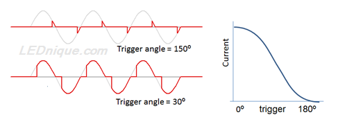

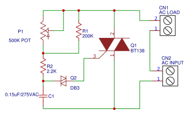

    Sterowanie fazowe "wycina" kawałek sinusoidy, wartość skuteczna prądu i napięcia będą się zmieniały.
    Na twoim schemacie nie widać które linie przechodzą przez regulator na wprost a które są przerywane triakiem
    Regulator fazowy wygląda podobnie do tego poniżej, nie wiem czy triak jast na N czy na L u ciebie.

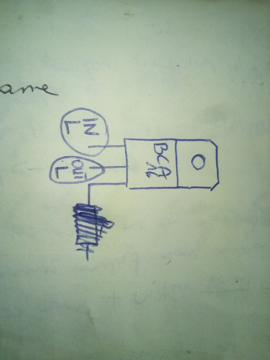

  • #18 18751428
    MaciejZxc
    Poziom 4  
    Posty: 27
    Ocena: 18

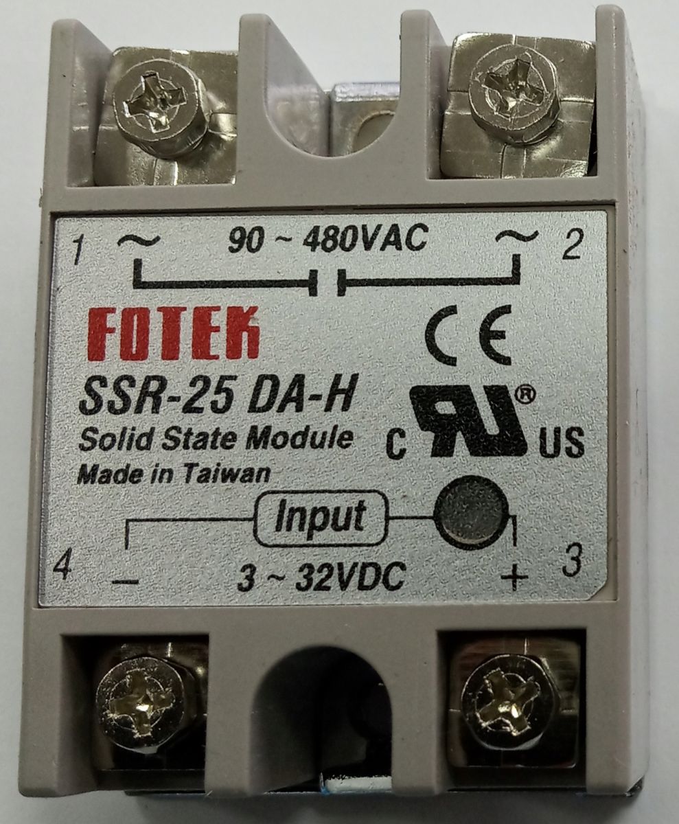

    Okazało się, że te regulatory niby 2000W a do pracy ciągłej są na max 500W.
    Kupiłem za 70zł 3x Przekaźnik SSR Fotek 25A DC-AC 3-32DC/90-480VAC

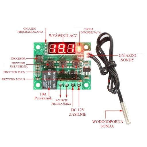

    oraz termostat/regulator za 10zl elektroniczny na 12V z przekaznikiem dokładność do 0.1*C Regulator temperatury Termostat DC 12V z Sondą PCB na all...
    Histereza też do 0.1*C
    Teraz muszę go wyregulować ale nie o to chcę zapytać.
    Pytanie:
    Zasilaczem zasilam ten termostat 12v i te 12v chcę przekazać przekaźnikiem od termostatu do tych 3 SSRow. Czy mogę tak zrobić czy trzeba jakoś prąd ograniczyć, bo boję się spalić te SSRy
    #19 18751670
    CosteC
    Posty: 5384
    Pomógł: 402
    Ocena: 1674
    Spalisz je jak nie będą na odpowiednim radiatorze. Niestety nie będzie to mały radiator, chociaż może u ciebie dało by się je chłodzić wodą. To oznaczało by prawie 100% sprawność układu - bo i tak chodzi przecież o grzanie wody :)
    Prąd powinna ograniczyć rezystancja grzałki. Jakbyś chciał SSRy zabezpieczyć przed zwarciem w grzałce to trzeba by dobrać bezpiecznik, tyle że to nie takie proste już.
    Ich wejścia powinieneś podłączyć równolegle do wyjścia sterującego twojego termostatu. Możesz sprawdzić czy działa np na trzech żarówkach.
  • #20 18751752

    W treści aukcji było napisane że do 80% można obciążać bez radiatora a grzałka niecałe 18 A bierze 12kw/400/1.73 = 17-18A

    Masz datasheet do tego SSRa? Bo jak nie to nie wierz w 80% bez radiatora. Ja bym nie uwierzył nawet z datasheetem :) 80% z 25 A to 20 A. Przy tej mocy rozwiązania na tyrystorach będą rozpraszać 20 A* 2 V= 40 W Mniej więcej oczywiście.
    Podobny nieco z TME: https://www.tme.eu/Document/4b32e91f3129b1cde67b751bddd7a0af/g3na_ds_csm165.pdf Prąd max bez radiatora jest rzędu 7 A i to trzeba doczytać warunki bo to sporo jak na SSR tych rozmiarów.
    Chamstwo gości sprzedających to polega na tym, że one nie spalą się natychmiast tylko po czasie i zacznie się przepychanka i czy aby przepięcia nie było o burze są albo coś w ten deseń.

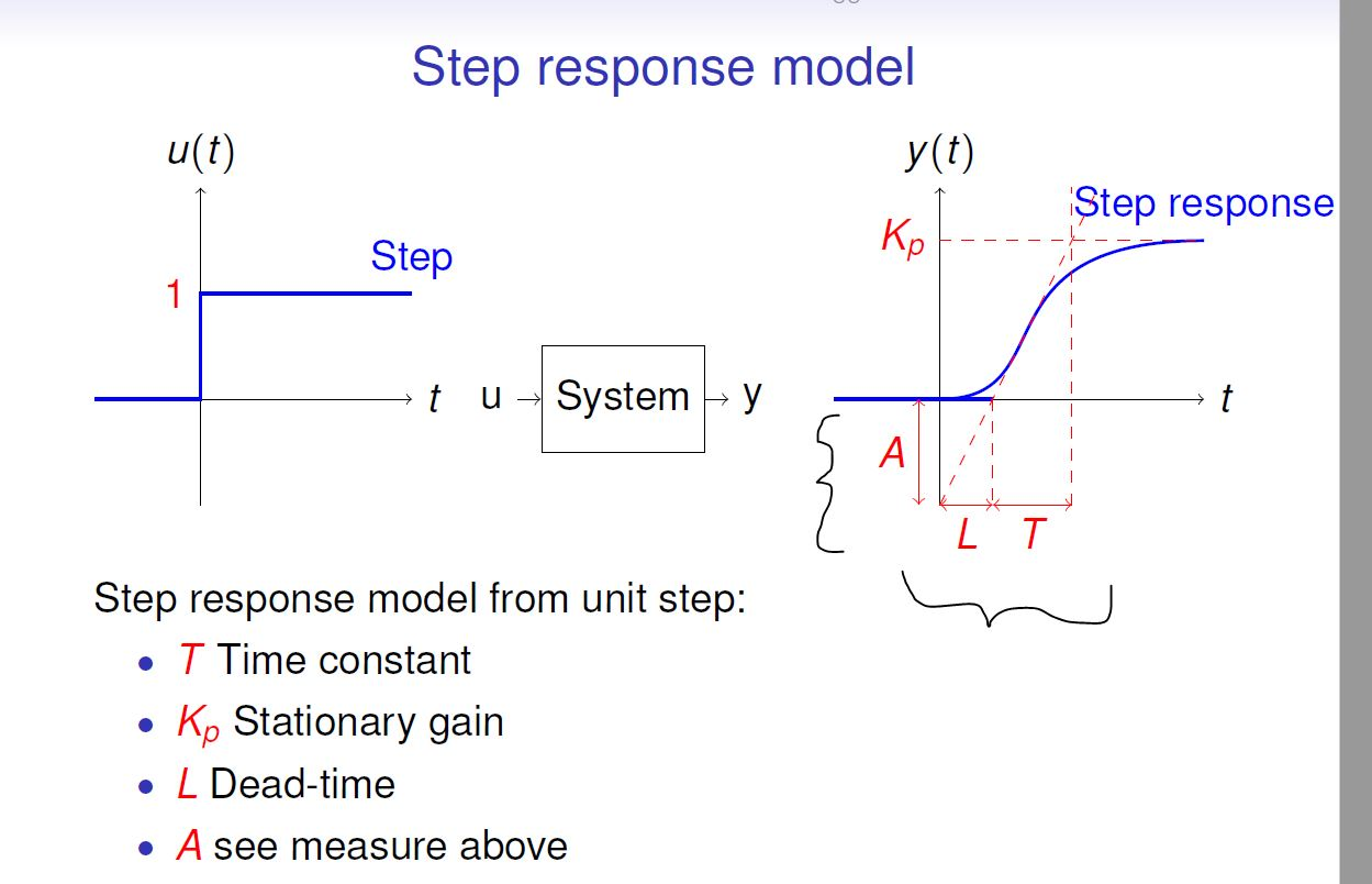

  • #22 18779474
    MaciejZxc
    Poziom 4  
    Posty: 27
    Ocena: 18
    Rzeczywiście ssr grzały się dość mocno i bez radiatorów pewnie by się spaliły
    Ten termostat prawie się sprawdził tylko różnica temp była zbyt duża bo sondy nie można było włożyć do wody pod ciśnieniem i opóźnienie było pomiaru, bo ciepło za późno przechodziło do sondy.
    Np ustawiłem na 36*C to wyłączał jak woda miała już 38*C
    A jak temp wody spadła do 36*C to włączył ale zanim nagrzało to w kranie woda była już 33*C. ZBYT duża różnica. Normalnie do hartowania :).
    Bezpośrednio z Chin zamówiłem sobie Pid z autotuningiem z gratisowym SSR 40A taki zestaw kosztował 66zł tylko czekać trzeba 10 do 25 dni
    Kombinuje jeszcze z zaprogramowaniem ST8 mikrokontrolera który steruje tym termostatem aby programowo mu ustawić aby przewidywał opóźnienie przejścia ciepła. Tylko nie wiem jak programator podłączyć do mikrokontrolera ST-Link V2 taki mały jak pendrive.

    jarek_lnx
    Posty: 22738
    Pomógł: 4200
    Ocena: 6130
    Opóźnianie (L na rysunku poniżej) jest problemem który zepsuje parametry każdego regulatora i nie ma jak temu zaradzić programowo, bo nie znasz sygnału z czujnika, który przyjdzie opóźniony. A jakbyś znał czujnik był by niepotrzebny. Dlatego zawsze warto popracować nad dobrym umiejscowieniem czujnika.

    Kupno Regulator temp REX C100(autotuning) + 3x SSR 400V 25A + RADIATORY
    Sondę do rexa najlepiej kupić z gwintem który można wkrecić aby sonda miała bezpośredni kontakt z wodą.
    Koszt około 150 zł
Użytkownik podłączył regulator obrotów jednofazowy do trójfazowego podgrzewacza wody o mocy 12 kW, co spowodowało przegrzewanie się tranzystora oraz rezystorów. Pojawiły się pytania dotyczące zasadności takiego połączenia oraz możliwości zastosowania regulatorów o większej mocy. W dyskusji poruszono kwestie związane z podłączeniem N do gwiazdy, co mogłoby umożliwić niezależne działanie regulatorów. Użytkownicy sugerowali zastosowanie regulatorów PID z przekaźnikami SSR, które mogłyby poprawić stabilność temperatury i wydajność grzałek. Wskazano również na problemy z przegrzewaniem triaków oraz konieczność odpowiedniego chłodzenia. Użytkownik planuje zakup regulatora PID oraz SSR, aby uzyskać lepszą kontrolę nad temperaturą wody.
