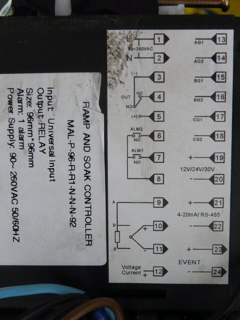

    Dzień dobry, dodaję schemat sfotografowany z urządzenia. Problem mam taki: gdzie podpiąć wyjście na przekaźnik i jak. Podpinałem do 3 i 5 jak w instrukcji. Mialem też napięcia po kilka V.
    Jeżeli chodzi o skrót do manualu, to nie instalowałem czcionek, tylko anulowałem ten komunikat, i powiększałem '+' widok w acrobacie i chodził. Ale może róznie na komputerach.
    Regulator temp. z rampingiem a załączanie w zerze

    Ja miałem tak zrobione, jak w tym manualu, że zasilanie regulatora mam do 1 i 2, a wyjście na przekaźnik do jego części odbiorczej mialem dwoma kablami z 3 i 5. Czyli teraz mam podać fazę do 3, a z 5 wyjść do przekaźnika, do A1 lub A2? A co z 1 i 2 w regulatorze? 3 i 4 miałem zmostkowany, bo tam jest chyba wpięcie na jakiś przełacznik. Termoparę mam wpiętą w porządku, z nastawami w regulatorze też nie ma problemu. Mam tylko problem z elektryką, komunikacją regulatora z przekaźnikiem, co ma gdzie wchodzć i skąd wychodzić, bo właśnie manual nic nie daje w tej sprawie. Wiele też nie rozumiem, np. skąd napięcie, które załączy przekaźnik, jeżeli na stykach przekaźnikowych regulatora nie ma być napięcia. Skąd wychodzi w regulatorze te przynajmniej 24 V AC, na które zareaguje przekaźnik, itd.
    Jeszcze takie pytanie: bo 3 wygląda na wyjście do przekaźnika, czy jak wepnę w niego fazę, to nie zrobię ogniska w regulatorze!?

    Gdybyś miał wersję z wyjściem SSR drive to mógłbyś tak połączyć. Wersja z wyjściem przekaźnikowym Relay jest beznapięciowa. Spróbuj połączyć jak na schemacie i zlikwiduj ten mostek.
    Najpierw (jeszcze bez schematu) spaliłem kondensator w regulatorze. Poszły dymy, coś musialo się pokitłasić :) Teraz jest ok i wygląda na to, że schemat pomógł, jednakże sterowanie idzie w nim z 4, a nie z 5. Z piątki nic się nie dzieje, z czwórki wreszcie załącza przekaźnik wraz z diodą w out1, itd. Czekają mnie jeszcze dalsze testy i robótki (różnicówkę mi np. wywala za każdym razem :), niemniej podany schemat jest niewątpliwie przełomem. Będę chyba jechał na końcu z jakimś Johnnym Walkerem do Redy :P

    Żaby zakończyć temat - w/w regulator z tymi przekaźnikami ostatecznie działa i ma się dobrze. Działa wg. schematu zamieszczonego w jednym z powyższych postów, ze sterowaniem poprzez styk 4.
