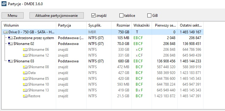

Kupiłem sobie SSD SanDisk 480 GB. W PC miałem już podobny dysk, tylko 240 GB. Zrobiłem migrację na ten nowy, a stary 240 GB chciałem wykorzystać w laptopie. I tutaj wszystko zakończyło się pomyślnie.
Problem: Klonując partycje systemowe ( razem z tą zastrzeżoną ) z dysku HGST na SanDiska, podczas rozruchu z SSD wywala błąd " System wymaga naprawy ". Nie pomaga naprawa rozruchu, ani żadne komendy CMD w środowisku Windows RE.
Klonowałem i Partition Master i ToDo Backup z zaznaczoną opcją " Optymalizuj dla SSD ".
Tutaj SMART HDD:
Tutaj widok DMDE SSD ( aktualne partycjonowanie ):
Tutaj widok DMDE HDD ( aktualne partycjonowanie ):
Wiadomo, że HDD jest dużo większy niż SSD, ale zanim zacząłem klonować, zmniejszyłem rozmiary partycji aby odpowiadały rozmiarom na SSD.
System, który próbuję migrować: Windows 10.
Macie jakiś pomysł jak to ogarnąć bez instalacji na świeżo ?
