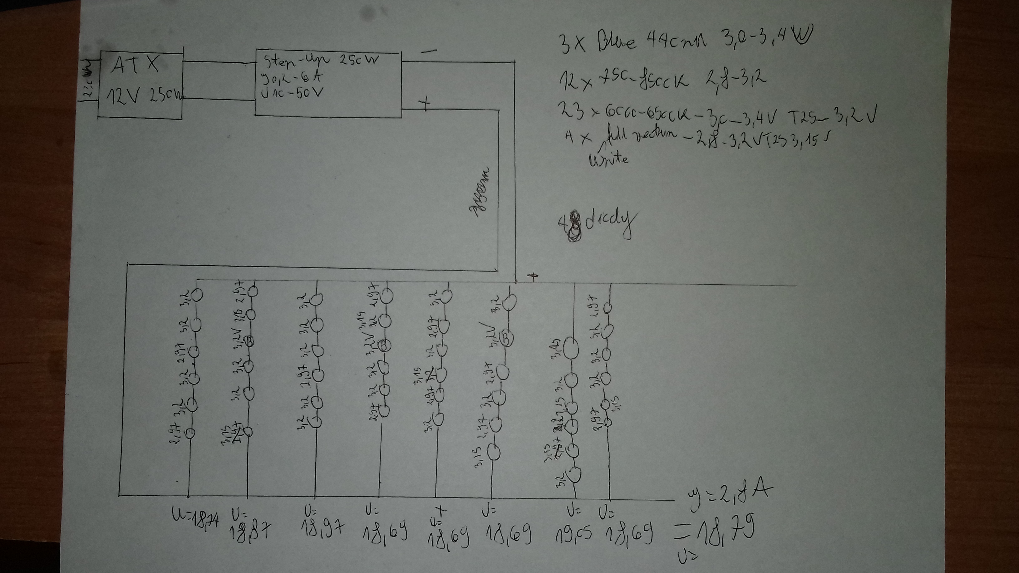

    Witam wpadłem na pomysł aby zrobić belke power led która będzie zasilana przetwornicą step up 250w z regulacją prądu ponieważ, koszt jest mniejszy 30zł a po drugie będzie możliwość sterowania arduino oraz ściemnienia belki. Narysowałem schemat z rozmieszczeniem diod a napięciami T=25C różnica dla szeregu to 0,6V . Co myślicie o takim rozwiązaniu.
    To jest bardzo złe rozwiązanie. Tak się nie łączy LED, tym bardziej mieszanych gatunkowo. Bo nawet jeśli zmierzyłeś spadki napięcia, to i tak te wartości zmieniają się z temperaturą i zużyciem LED, powodując sporą i niekontrolowaną asymetrię prądu w gałęziach aż do awarii.
    Musisz w jakiś choćby zgrubny sposób ustabilizować prądy gałęzi, każdej z osobna. Eleganckim rozwiązaniem było by dodanie drivera (stabilizatora prądu) do każdej gałęzi. Ale to może niepotrzebna komplikacja.
    Możesz za to w każdej gałęzi dodać opornik (rozwiązanie jakie stosuje się np. w typowych taśmach LED) i podnieść napięcie przetwornicy. nie jest to może super rozwiązanie ale proste i skuteczne.
    Przykładowo, szacunkowe wyliczenie. Ustawiasz na przetwornicy zasilanie napięciem 24V (prąd na przetwornicy ustawiasz dowolnie, byle by był wyższy niż te wszystkie LEDy biorą u Ciebie). W gałęziach (po 6 LED) będziesz miał około 19V spadku (co wstępnie pomierzyłeś) przy założonym prądzie 0,3A (jak się domyślam taki wybrałeś). Czyli na takim oporniku masz 5V różnicy. I teraz liczysz z prawa Ohma R=5V/0,3A czyli 16,7Ω. Wybierasz typową wartość z szeregu np. 18Ω. Jeszcze tylko wyliczasz moc wydzielaną na oporniku P=5V*0,3V czyli 1,5W. Dlatego musisz mieć te oporniki co najmniej dwuwatowe, lub poskładać je z mniejszych oporników tak by otrzymać tą samą oporność i moc.
    Oczywiście możesz też wyjść z nieco innych założeń, np. zasilanie niekoniecznie 24V, inny prąd gałęzi ale oporniki wyliczasz w ten sam sposób. Tyle że korzystne jest by spadek napięcia na oporniku był zdecydowanie większy niż prognozowane wahania napięcia spadków na LED w gałęzi, a jednocześnie nie za duży by nie tracić zbyt dużo mocy w postaci ciepła na tych opornikach.
    To rozwiązanie ma jeszcze tą zaletę że łatwo tu sterować jasnością metodą PWM, nawet osobnych gałęzi prostymi metodami korzystając z PWM i klasycznych rozwiązań, nawet gotowych (jakie stosuje się do taśm LED, czyli ściemniacze czy wzmacniacze itp. bo często są również na 24V).

    daw24 napisał:
    Udało mi się tak poukładać diody że różnica to 0,1V Czy dalej tak to nie może być.
    To droga donikąd. Nawet jeśli dobierzesz je równo w jednej temperaturze, to w praktyce nie osiągniesz identycznych warunków cieplnych na wszystkie LEDy. A jest takie zjawisko, co zasygnalizował wspomniał kolega _jta_, mianowicie współczynnik temperaturowy napięcia przewodzenia, który dla LED białych wynosi dla jednej diody ok. -2,1mV/°C.
    Pozornie nie dużo ale jest taka przykra okoliczność, że jeśli któraś z równolegle połączonych grup LED, będzie miała nieco gorsze warunki chłodzenia, to temperatura ich wzrośnie i w konsekwencji tego ujemnego współczynnika i stromej charakterystyki prądowo-napięciowej LED, znacząco wzrośnie prąd w tej cieplejszej gałęzi. Jeśli prąd wzrośnie to wzrośnie moc i tym samym, jeszcze bardziej wzrośnie temperatura. Co znów spowoduje wzrost prądu kosztem pozostałych (zimniejszych) gałęzi.
    Tym samym dochodzi do dużej samopodtrzymującej się asymetrii prądów w gałęziach aż do ewentualnej awarii tej przegrzanej gałęzi. Jeśli ta gałąź wysiądzie na przerwę, to zwiększony prąd pójdzie na pozostałe i cała sytuacja się powtórzy ale szybciej.
    Zjawisko powszechnie znane np. z badziewnych chińskich latarek.
    Takie łączenie czysto równoległe LED owszem, stosuje się np. w COBach ale tam konstrukcja gwarantuje identyczność temperatury czipów, dodatkowo wyselekcjonowanych na identyczność charakterystyk.
    Ale tego nie uzyskasz w Twoim projekcie i nie ma nawet praktycznego sensu iść w tym kierunku, bo będziesz miał konstrukcję bardzo podatną na awarię.
    daw24 napisał:
    Jeśli dam oporniki znowu belka będzie prała więcej prądu
    Może nie bardzo jest się czym martwić. Weźmy te przykładowe wyliczenie jaki zrobiłem wyżej, gdzie do każdej gałęzi jest dodany opornik.
    W każdej takiej gałęzi, na oporniku tracimy 1,5W a moc LED to 6x1W. Czyli sprawność dostarczania mocy do LEDów wynosi 6W/7,5W=80%. Ale gdybyś nawet zastosował na każdą gałąź jakąś przetwornicę, to też praktycznie przy przeciętnej sprawności tych układów rzędu 80-90%, zyskał byś ledwo parę procent w porównaniu z opornikami.
    Czyli oporniki, jako rozwiązanie, nie są jakieś specjalnie prądożerne. Dodatkowo jest z nimi mniejszy kłopot z wytraceniem ciepła, bo nie potrzebują radiatorów (przeciwnie jak często stosowane w belkach stabilizatory prądu na LM317). Tym bardziej że można to ciepło "rozłożyć" na kilka punktów. Przykładowo zamiast jednego opornika 18Ω 1,5W użyć sześć zwykłych, małych oporników po 3Ω, pół wata i powtykać je między LEDy. Co prawda stabilizacja prądu przy ich użyciu nie jest super dokładna, ale co tu najistotniejsze, na tyle dobra że zapewnia bezpieczeństwo LEDom.
    Jeśli jednak bardzo zależało by Ci na precyzji prądu i oszczędności mocy to z tańszych i pospolitych rozwiązań, może być sensowne użycie modułów z układem scalonym PT4115, który zasilając sześć LED powinien mieć sprawność może nawet 95%. Ma też wejście PWM co może się przydać.
    Takie moduły można czasami pozyskać całkiem za darmo, bo są używane w dużej części ledowych "halogenów" na 12V, tak że można wydłubać je z elektrośmieci.

    Fajnie wyjaśniłes mi dużo. Powiedziałeś że prąd wzrośnie ale jak jest ograniczenie na poziomie 1.4A 4x350mA to nie powinno pójść więcej a przetwornica ustawi napięcie na te najmniejsze. Tak działa driver nie wiem jak tu biędzie. Niektórzy jak mają driver 700ma a diody 350 to zrobią 2 szeregi i też działa. I jeszcze jedno pytanie jeśli na każdej gałęzi dam rezystor i ustawiem napięcie na np 40v a każda galąź ma trochę inne napięcie to na rezystorach się ono wyrówna?
    I jeszcze mi się przypomniało a jeśli na przetwornicy ograniczyć prąd ale i napięcie do 37,4V diody mają rezystancje i jak nie damy zbyt dużego napięcia to nie popłynie zbyt duży prąd. Opornik dany w szereg też jest uzależniony od napięcia diod. I według mnie działa jak regulowane napięciem diody. Jak się mylę proszę mnie poprawić.
    A zrobię tak że kupię przetwornice spróbuje uruchomić układ na przetwornicy mierząc prze 30 min prądy w gałęziach jak nie biedzie okej to 4 rezystory o 8,2ohm mocy 1W 12 diod napięcie zasilania 40V kosz z wysyłka 3zł więć ok
    A to jest kwestia, jakie oporniki dasz. Możesz dać różne - tak, by uzyskać równe prądy. Jest jakaś minimalna wartość oporności (opornika + oporu LED-ów), poniżej której taki układ staje się niestabilny (różnica prądów powoduje różnicę temperatur, a ta powiększa różnicę prądów, i ona narasta aż do uszkodzenia któregoś LED-a). Orientacyjnie, poniżej spadku napięcia na oporności około 0.2V na każdego LED-a układ staje się niestabilny - dowolnie małe początkowe odchylenie będzie narastać.
