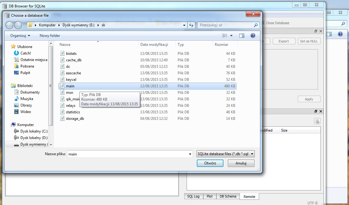

    Posiadam dysk twardy sata po kilku (3-4) standardowych szybkich formatach Windowsem 7 z plytki.
    Chcialbym odzyskac z niego wszystkie zdjecia i historie rozmow komunikatora skype czyli plik main.db ktory znajduje sie w C:\Users\nazwa_użytkownika_systemu_Windows\AppData\Roaming\Skype.
    Uzylem do tego programu DMDE 3.6.0 (screeny w zalaczniku). Zrobiłem fullscan dysku odzyskalem co chcialem lecz czesci zdjec oraz wszystkich plikow main.db nie da sie odczytac a mianowicie przypuszczam ze sa uszkodzone i nie potrafie ich otworzyc (screeny w zalaczniku).
    Pliki main.db znajdowaly sie na partycji C: z windowsem ktory byla byla formatowana i na ktorej byl reinstalowany systemem Windows 7 okolo 3 lub 4 krotnie. Wiekszosc zdjec ktora da sie odczytac z tego co pamietam znajdowala sie na partycji D: na ktorej nie byl reinstalowany system.
    Moje pytanie jest następujące czy da sie jakos odczytac przedewszystkim te pliki main.db oraz zdjecia z partycji C: czy zostaly one nadpisane i nie da sie z tym nic zrobic?

    Nijak. Plików nadpisanych NIE ODZYSKASZ. Ani ty ani w labie. Zapomnij.

    To, co widzi program, to w uproszczeniu "lista lokatorów" wraz z numerem mieszkania. Jak ktoś się wyprowadził, to może sobie dalej figurować na liście a fizycznie już go w tym mieszkaniu nie ma.
    To tak w uproszczeniu.
    Z pomysłowością? Jeżeli chce się odzyskać pliki, to nie prowadzi się żadnych zapisów na dysku.
    Uszkodzone mogą być w takiej formie, że danych z nich nie da się odzyskać.
    Nie odtworzysz dokumentu na podstawie jednego paska znalezionego w niszczarce. Proste?

    Chyba na zewnętrzny, ale wygląda na to, że DMDE jest pobrany na dysk z którego dane utracono, w tym system jest z niego uruchomiony :cry: To łamie wszelkie zasady odzyskiwania danych.

    Wystarcza do nadpisania $MFT w ilości około 7 tyś rekordów co może znacząco utrudnić odzysk tych danych lub prawie go uniemozliwić. To, że coś wcześniej zostało na tym dysku zainstalowane nie oznacza, że w tym samym miejscu na dysku coś zostało już nadpisane, gdzie teraz jest program. Prawidłowe podejście to nie korzystanie z tego dysku a z systemu live CD/pendrive celem odzysku danych. Każde uruchomienie systemu i jego działanie skutecznie zmniejsza szansę odzysku, np. aktualizacje itp. Później jeszcze pytasz czemu odzyskane pliki są nieczytelne.

    Jak chcesz sprawdzić, czy Twoje pliki zostały nadpisane, sprawdź w rekordach ich lokalizację, a potem porównaj z zawatrością $bitmap. Zajęte klastry = dane nadpisane na 100 %. Klastry wolne = dane nadpisane jedynie prawdopodobnie, bo robiłeś to kilka razy przy okazji niszcząc pośredni struktury $Bitmap.. Plik, który odzyskuje się poprawnie = dane nienadpisane.
