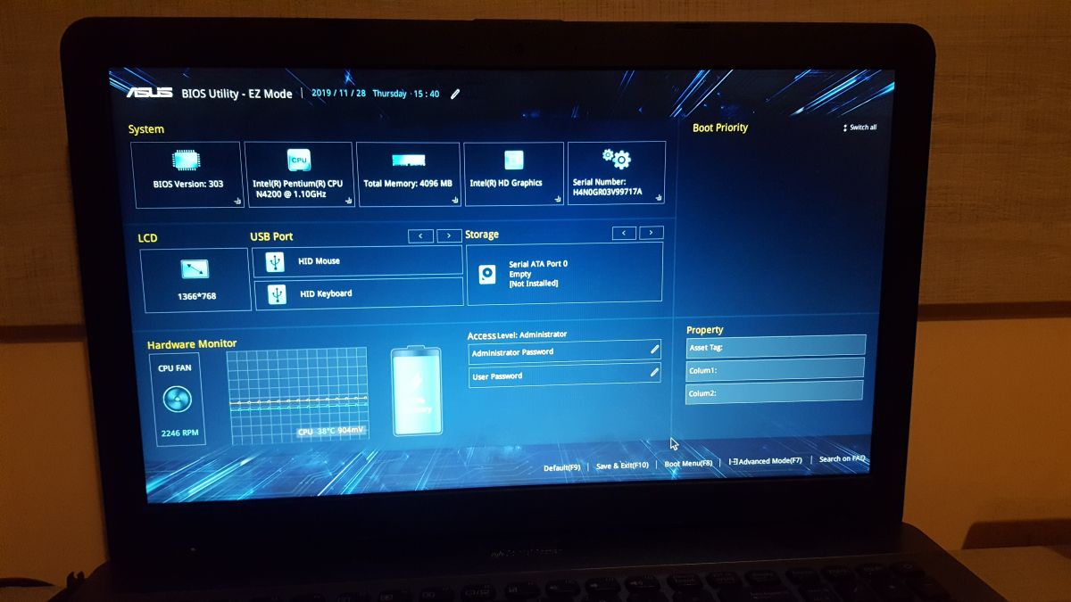

    Laptop zaciął się przez 30 min nic się nie zmieniło postanowiłem wyłączyć go "na ostro" po uruchomieniu włączył się BIOS Utility i nie można z niego wyjść próbowałem wszystkiego esc, save i exit nic nie działa
    Model laptopa Asus VivoBook Max F541N

    zdjęcie by pomogło.
    Spróbuj takie podstawowe ruchy zrobić:
    sprawdź - wyjmij i włóż:
    hdd, ram, dvd.

    Zawieszenie i brak wyjścia z BIOS Utility w Asus VivoBook Max F541N Zawieszenie i brak wyjścia z BIOS Utility w Asus VivoBook Max F541N

    Nie widać dysku...

    jeśli wpiąłeś i wypiołeś dysk, i bez zmian, wypnij go całkowicie i uruchom bez HDD, i sprawdź czy BIOS będzie próbował szukać systemu na innych nośnikach
