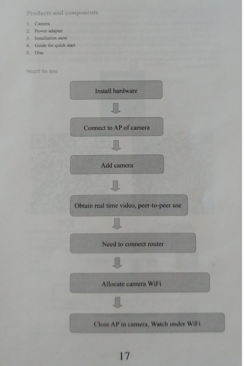

    W dołączonej książeczce masz instrukcję postępowania:
    Endoskop wifi jak połączyć z komputerem lub telefonem?
    Na następnej stronie jest QR kod który doprowadzi Cię do wersji programu z którą będzie współpracowała kamera:
    Niestety, QR kod z innej książeczki niż była dołączona do urządzenia nie chce współpracować z kamerą. Tak przynajmniej było u mnie.
