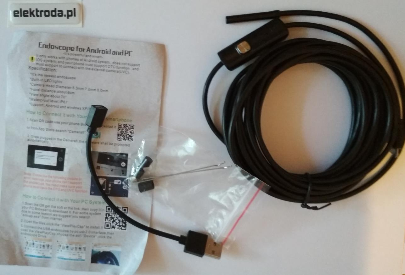

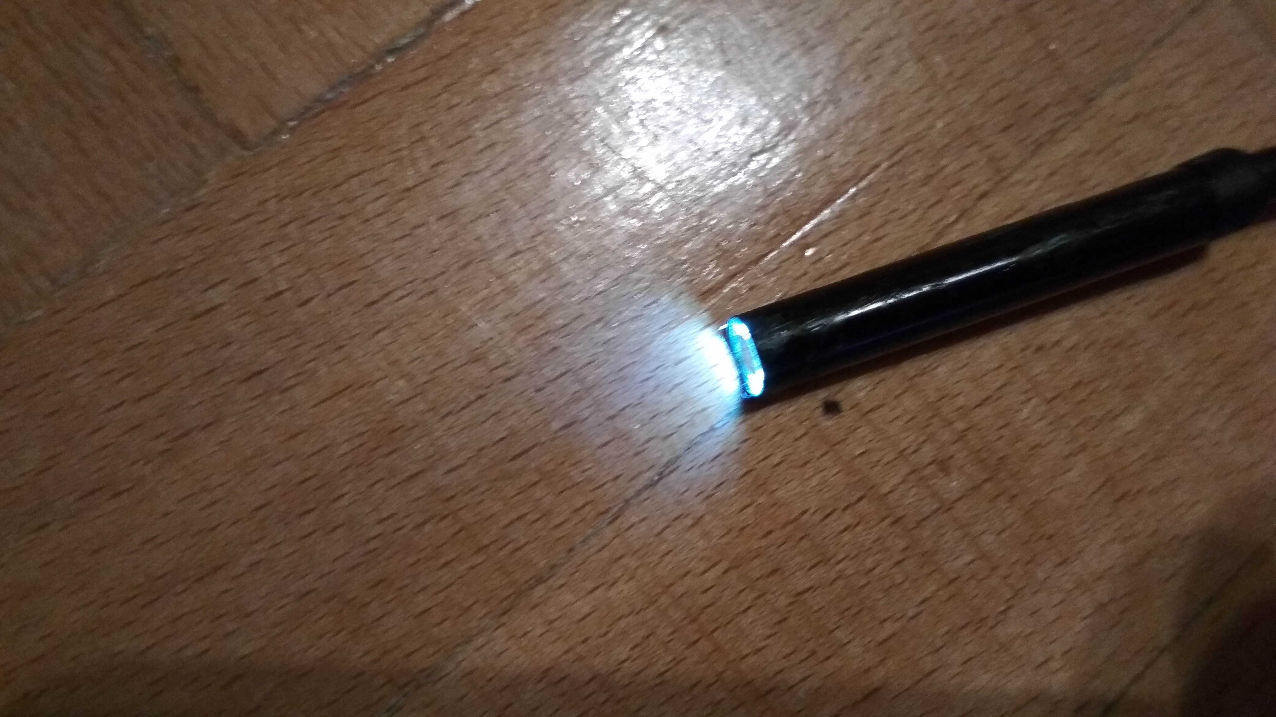

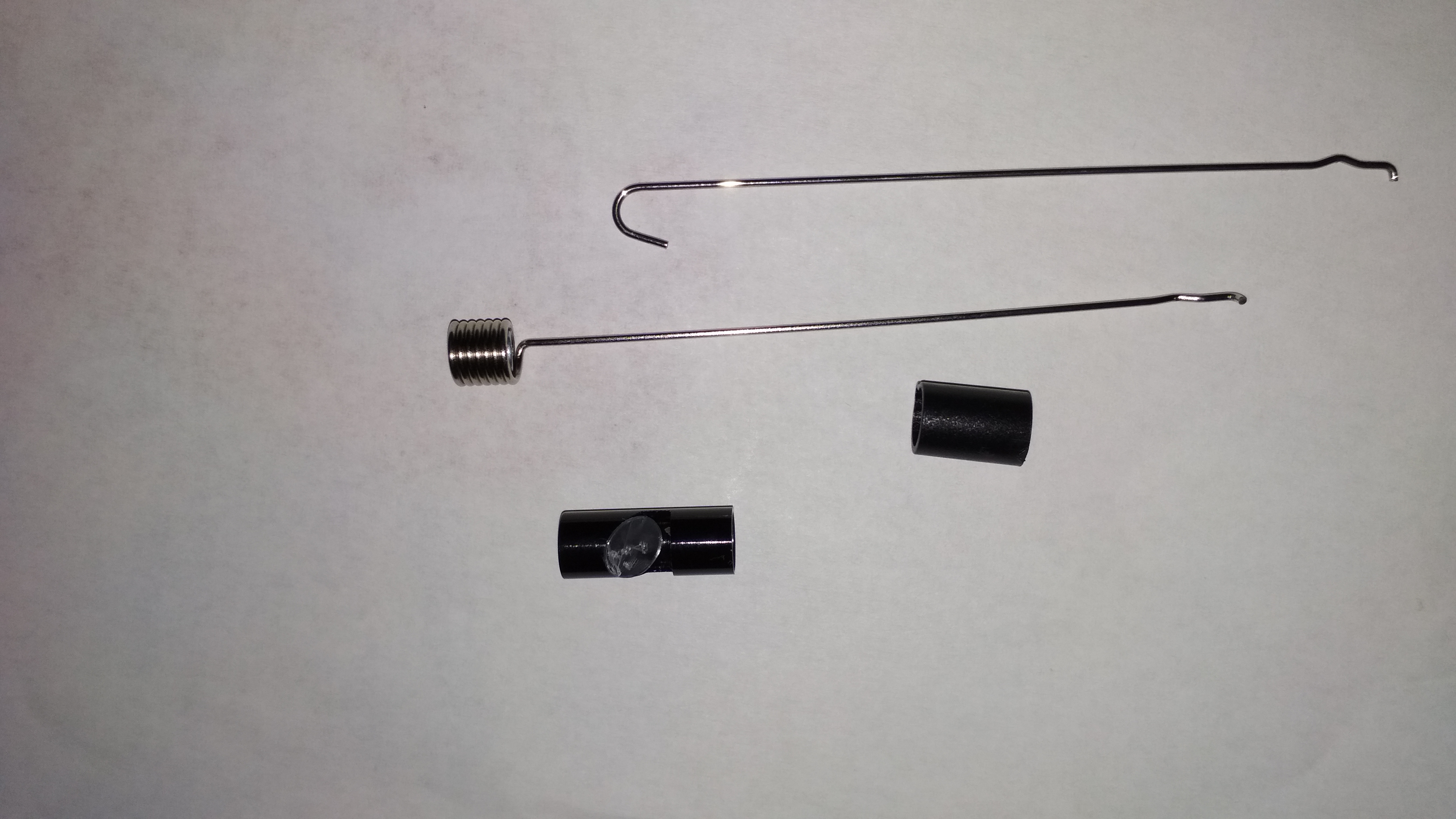

    Jakiś czas temu w naszym elektrodowym sklepiku z gadżetami za punkty pojawił się endoskop USB. Udało mi się go zamówić, teraz chciałbym przedstawić nieco ten sprzęt. W paczce przyszło dokładnie wszystko to co widać na pierwszym zdjęciu, czyli: sam endoskop wyposażony w 5 metrowy przewód, przejściówka USB, kilka akcesoriów do endoskopu, instrukcja obsługi w języku angielskim (oraz chińskim:))

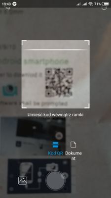

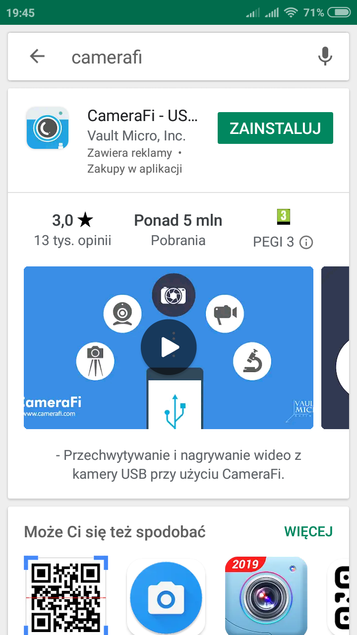

    Od razu dowiadujemy się, że Endoskop ten będzie współpracował z naszym PC lub telefonem z systemem Android. Ta druga informacja ucieszyła mnie bardziej ponieważ właśnie ze smartfonem chcę go głównie wykorzystywać. Wielu użytkowników skarżyło się jednak że sprzęt nie współpracuje z ich telefonem. Postanowiłem to jak najszybciej zweryfikować. Mój telefon to:

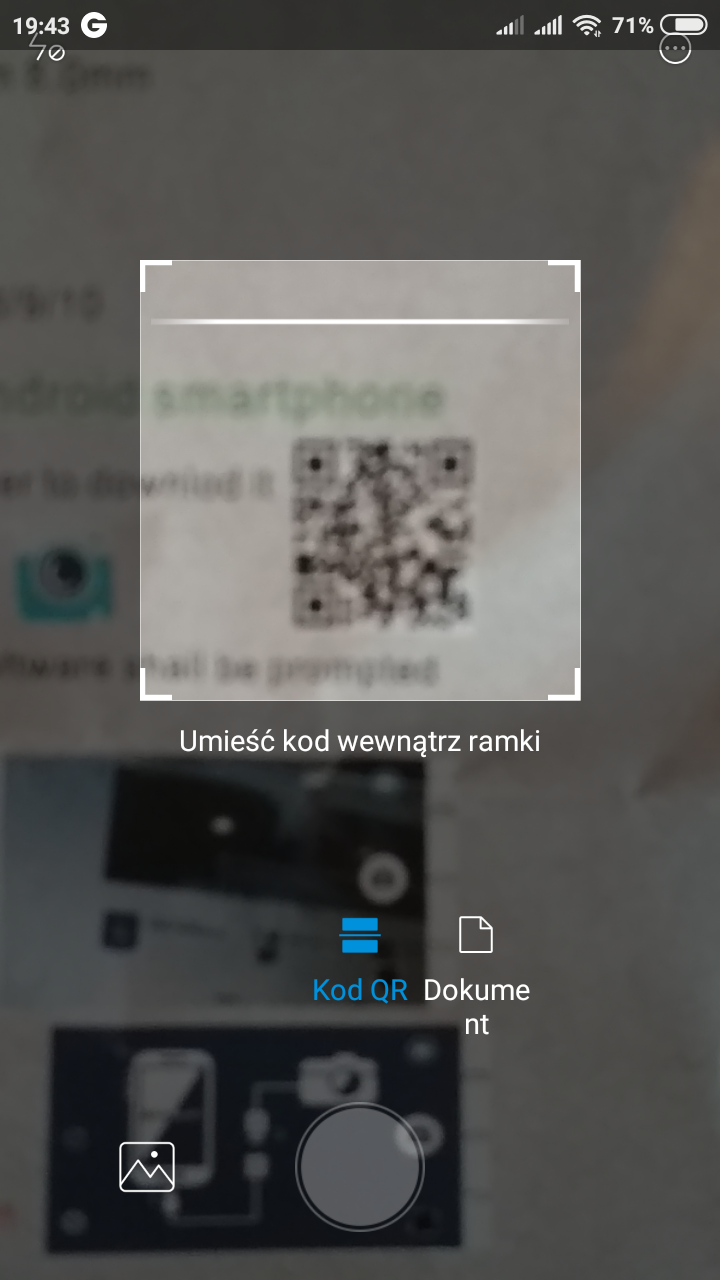

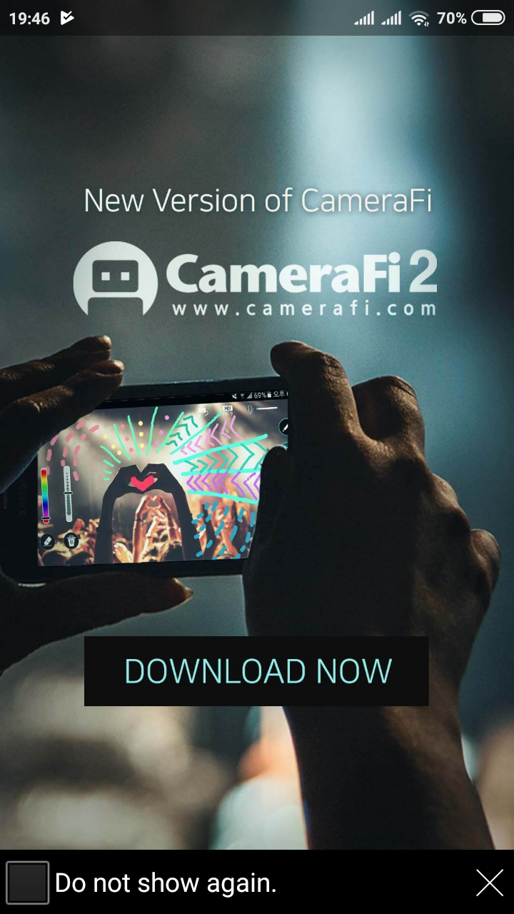

    Xiaomi Redmi 4X, Android 7.1.2. Tutaj nie kombinuje, robię wszystko zgodnie z instrukcją. Instaluje aplikację zalecaną przez producenta, taką jak na kodzie QR w instrukcji czyli: CameraFi. Od razu zainstalowałem także CameraFi 2.
    Endoskop USB ze sklepiku elektrody - prezentacja Endoskop USB ze sklepiku elektrody - prezentacja Endoskop USB ze sklepiku elektrody - prezentacja Endoskop USB ze sklepiku elektrody - prezentacja

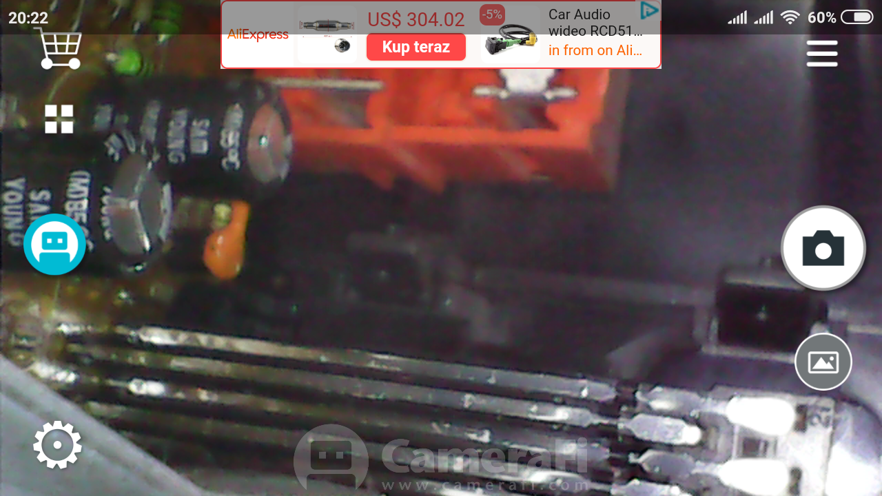

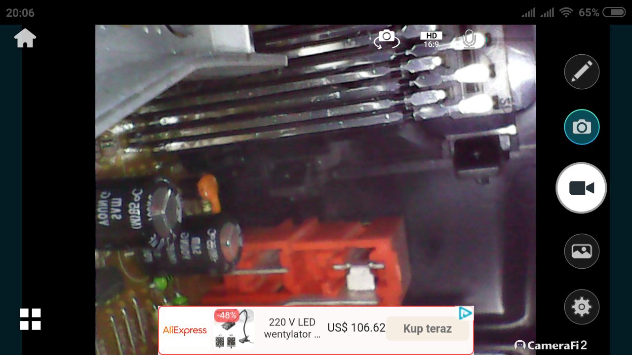

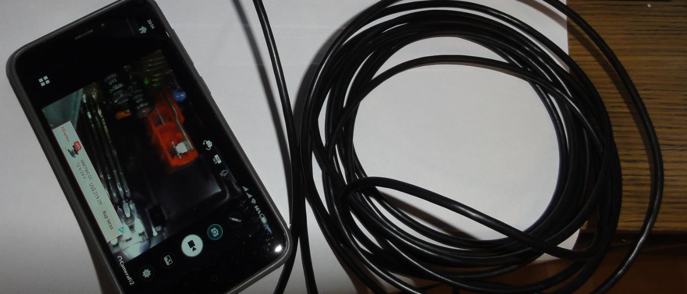

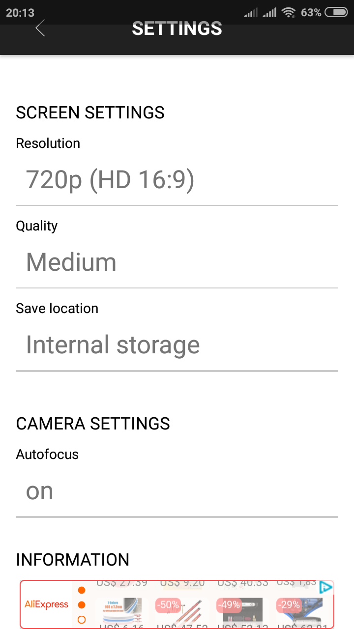

    Po podłączeniu kabla micro USB z endoskopem, od razu zapala się jego podświetlenie, obraz pojawia się także na ekranie mojego telefonu. Działa zarówno z aplikacją w wersji 1 oraz 2. Warto nadmienić, iż zgodnie z instrukcją telefon musi posiadać OTG, oraz obsługiwać zewnętrzne kamery (UVC), może dlatego nie wszystkim to działa?

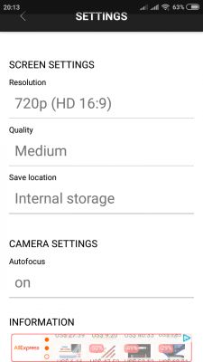

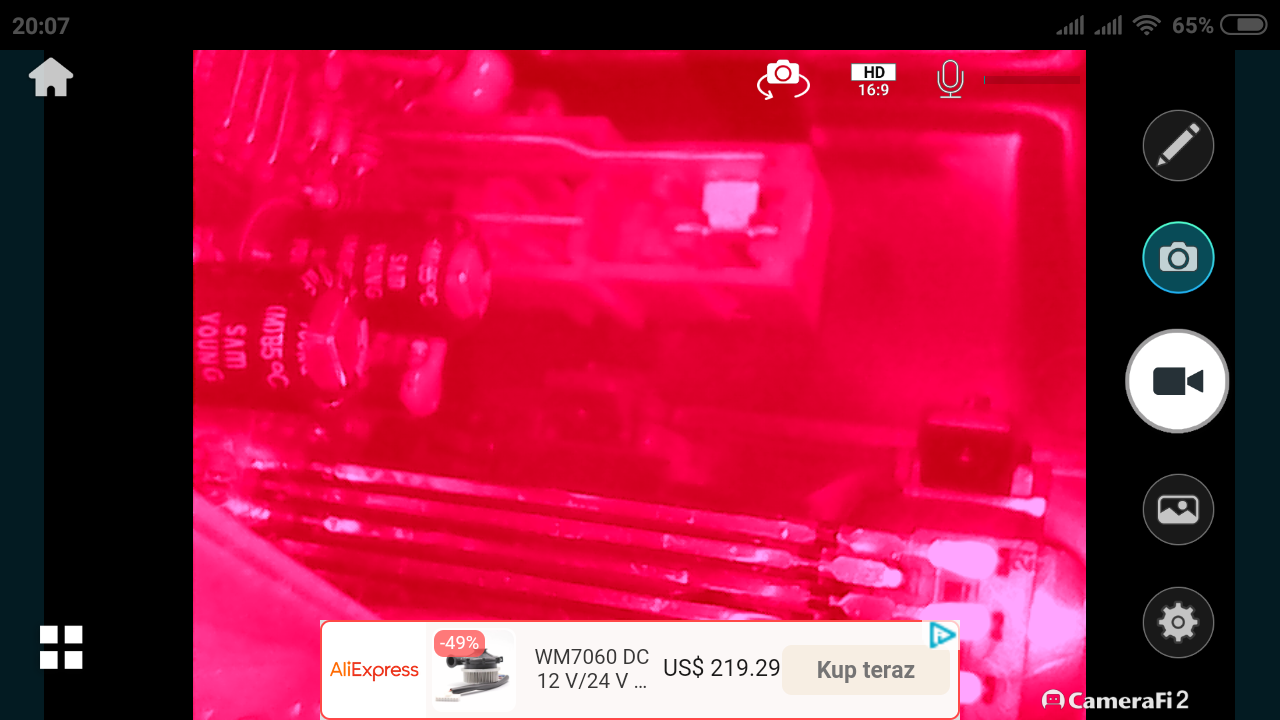

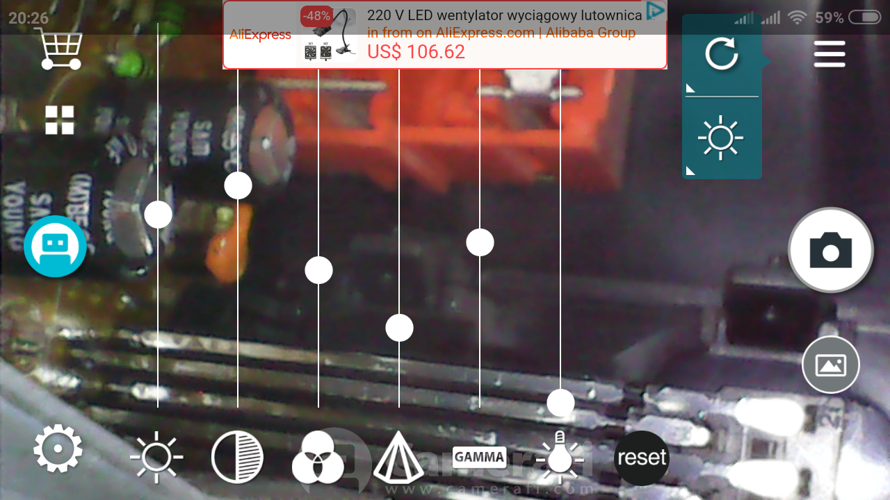

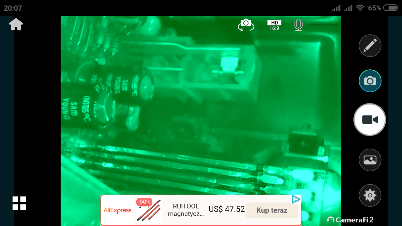

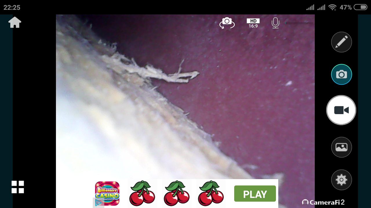

    Tak wygląda CameraFi:

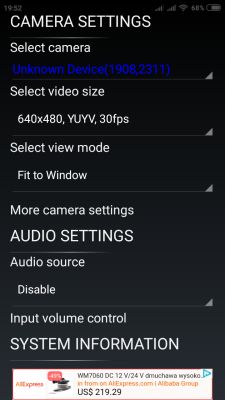

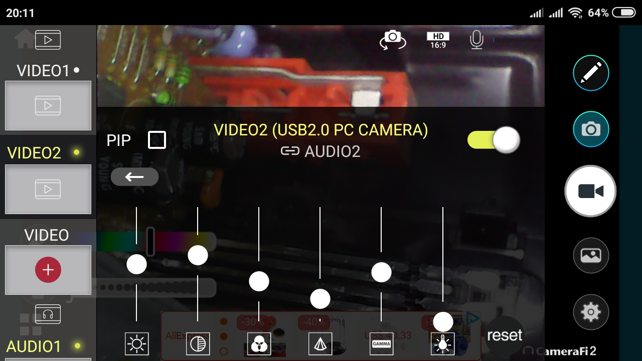

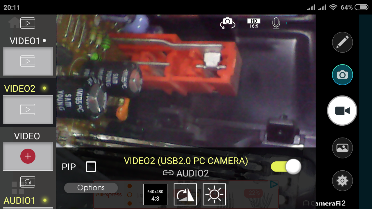

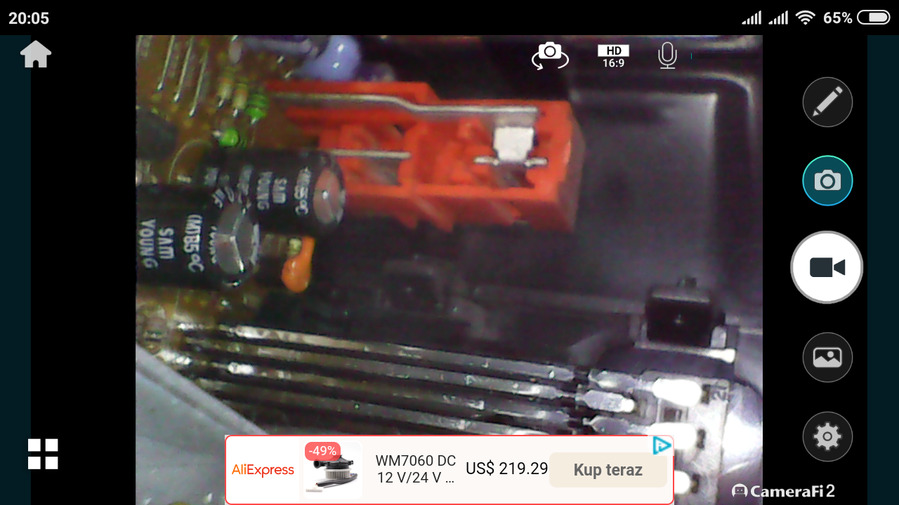

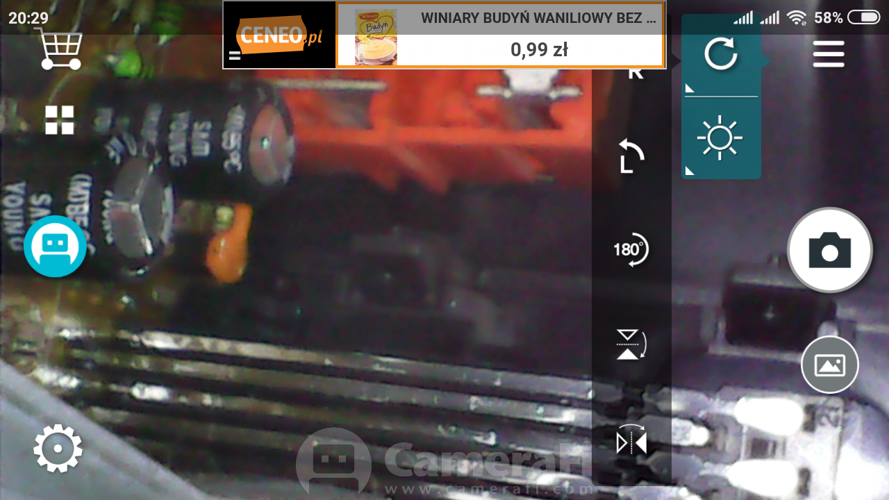

    A tak CameraFi 2:

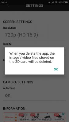

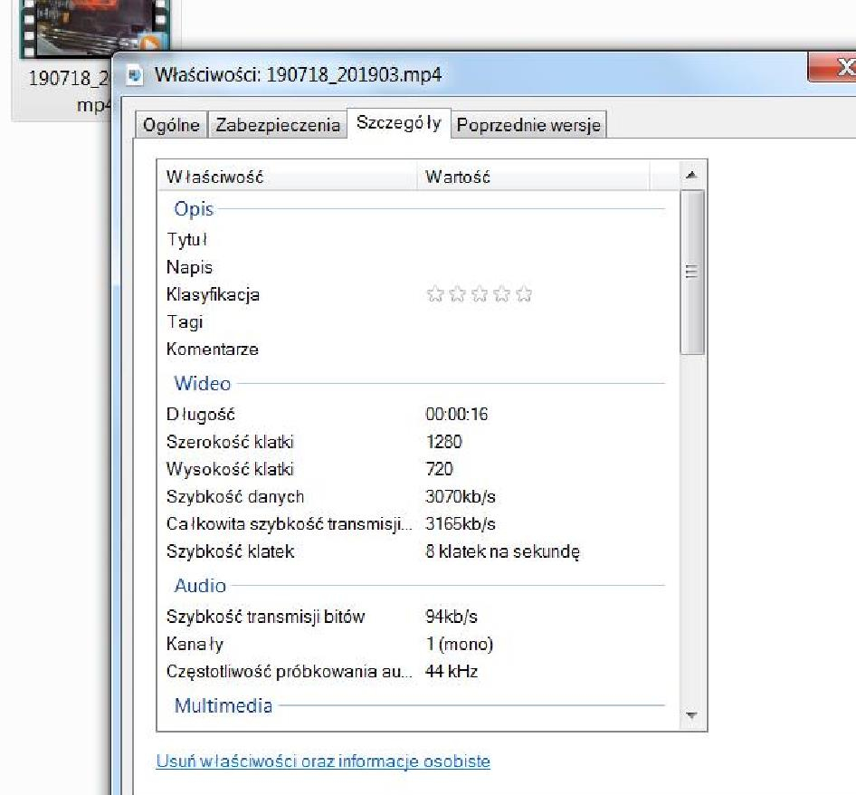

    Jak widać warto wykonać kopię zapasową naszych nagrań:)

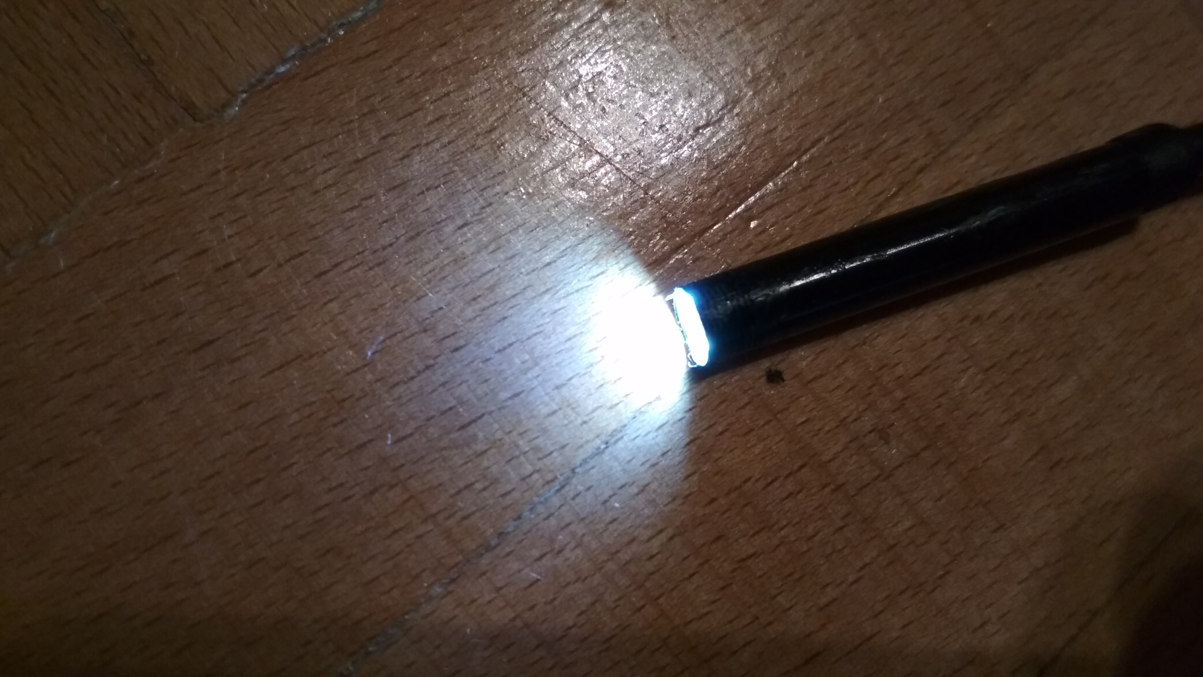

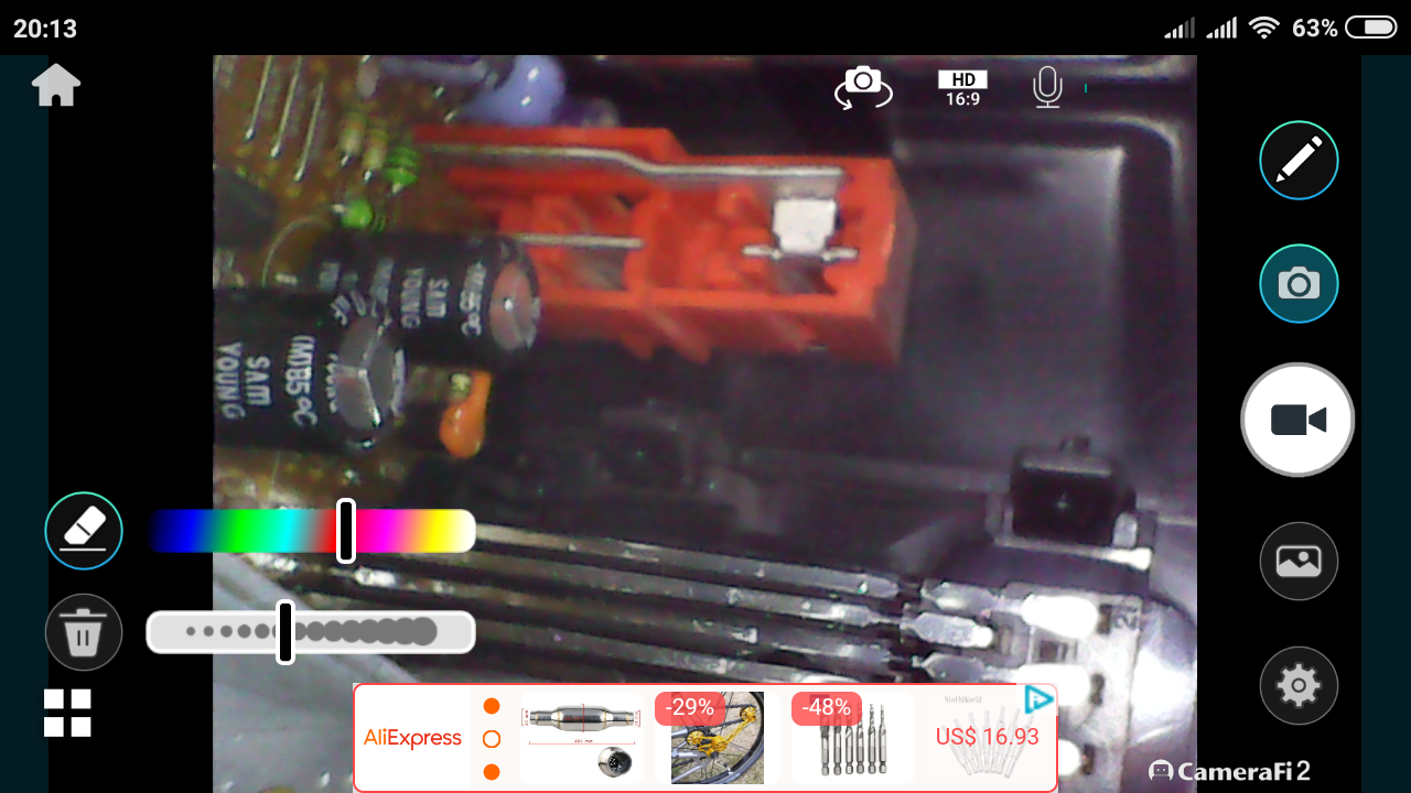

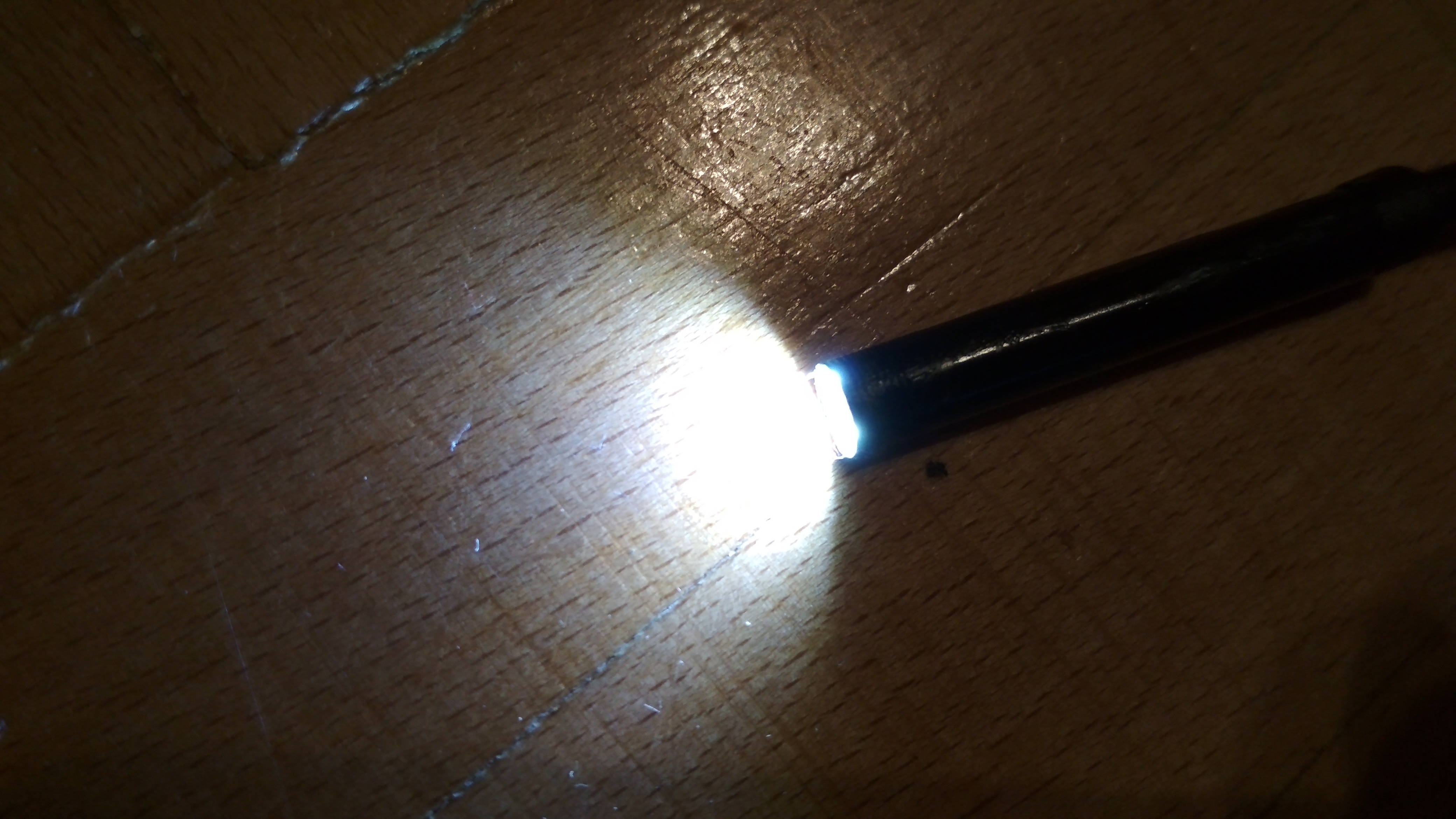

    Pokrętłem umieszczonym na kablu dokonujemy zmiany jasności podświetlenia, aż do jego całkowitego wyłączenia.

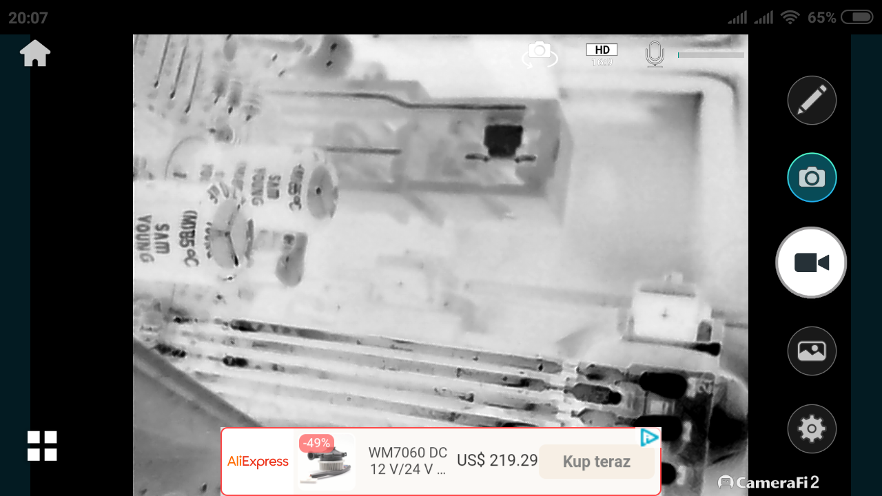

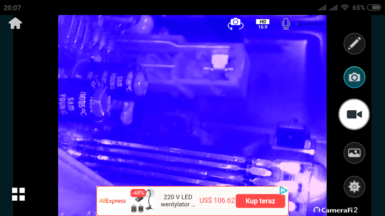

    Natomiast przyciskiem każde naciśnięcie powoduje obrót obrazu, kolejne naciśnięcia dodają filtry.

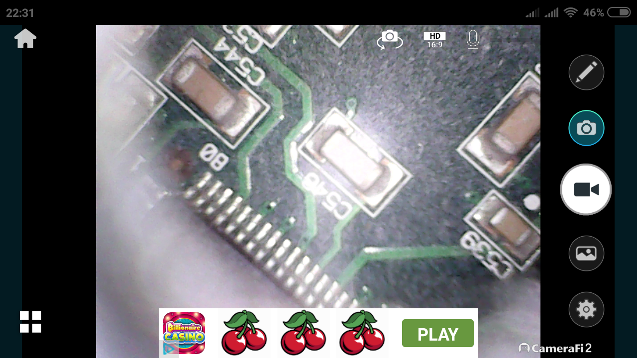

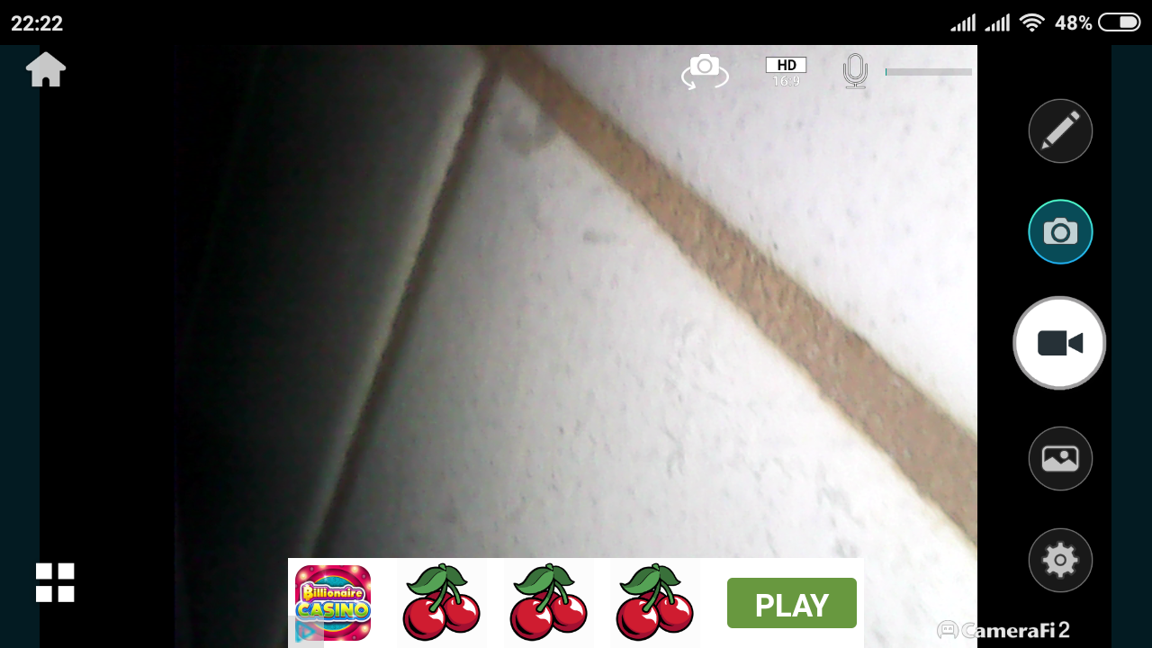

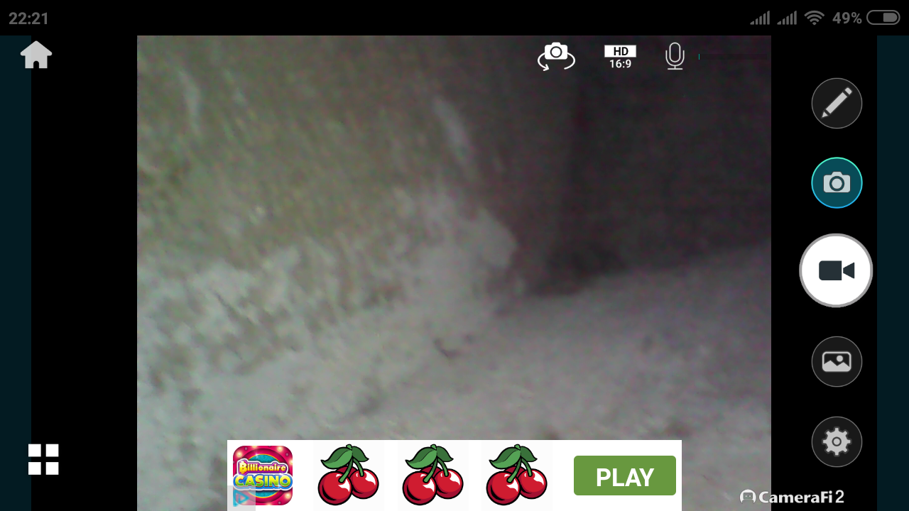

    Jakość nagranego video w aplikacji CameraFi 2 oczywiście nie może konkurować z aparatami czy telefonami HD ale jest w zupełności wystarczające do celu w jakim zaprojektowano to urządzenie.

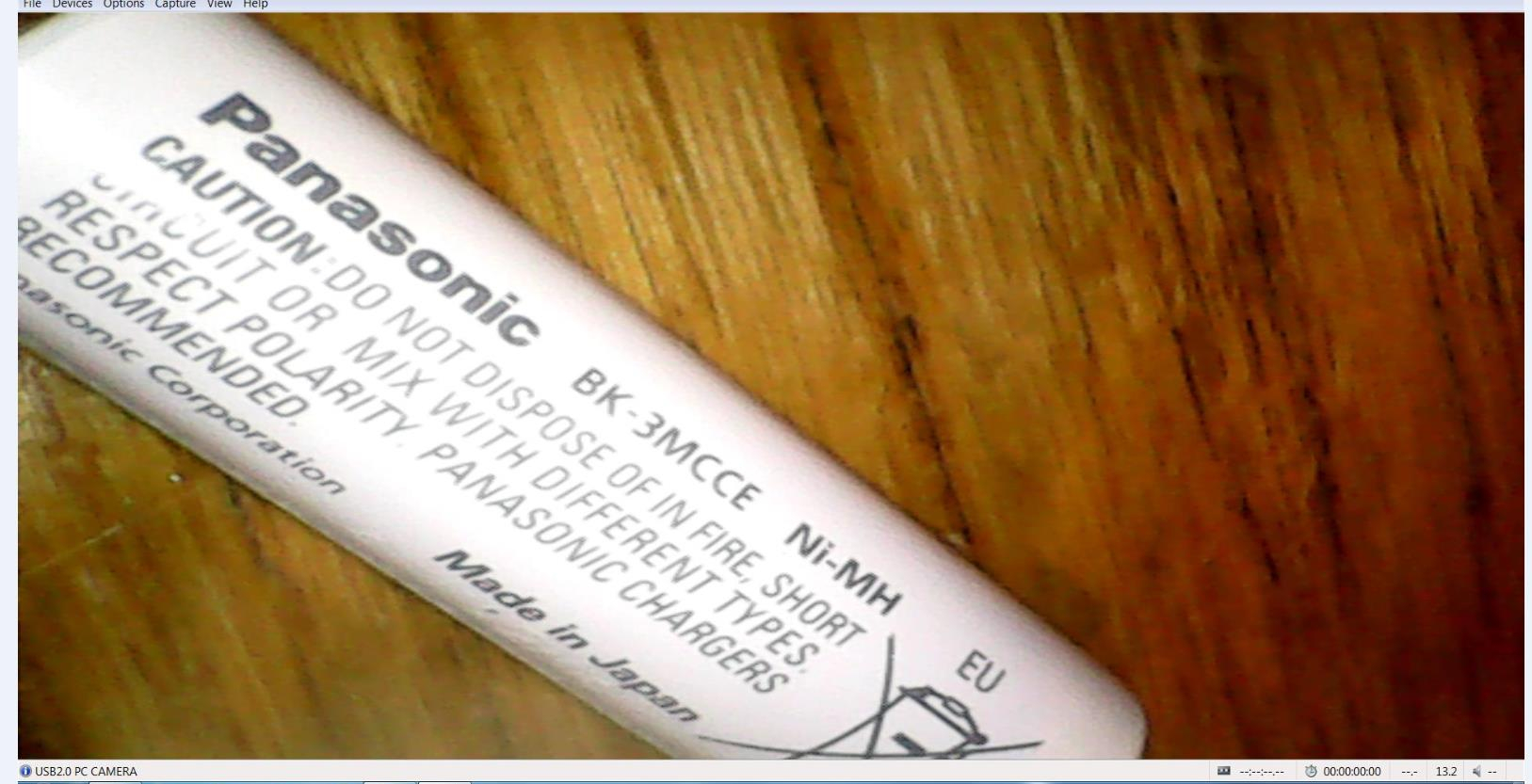

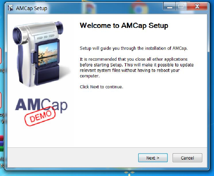

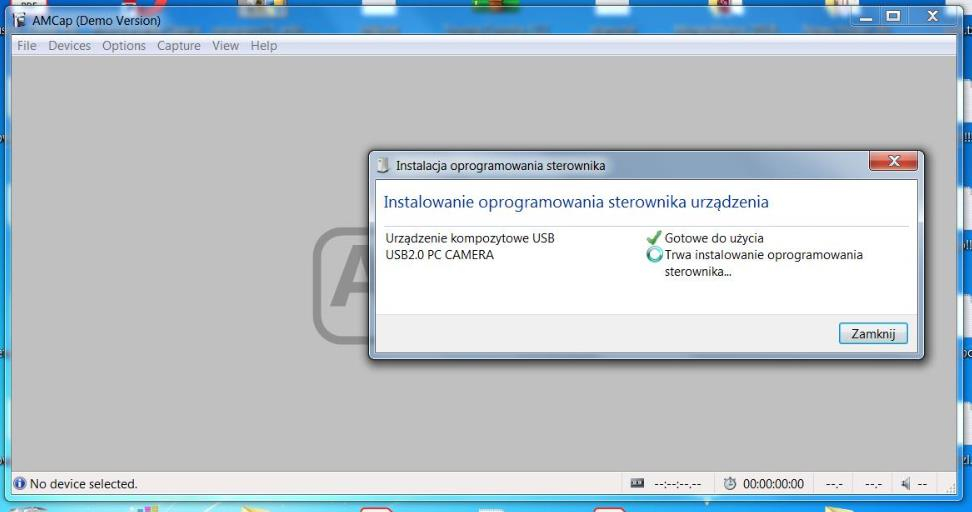

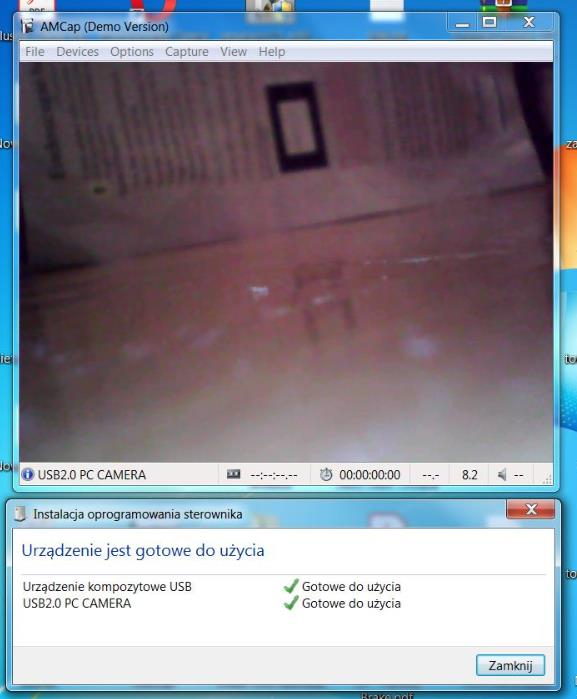

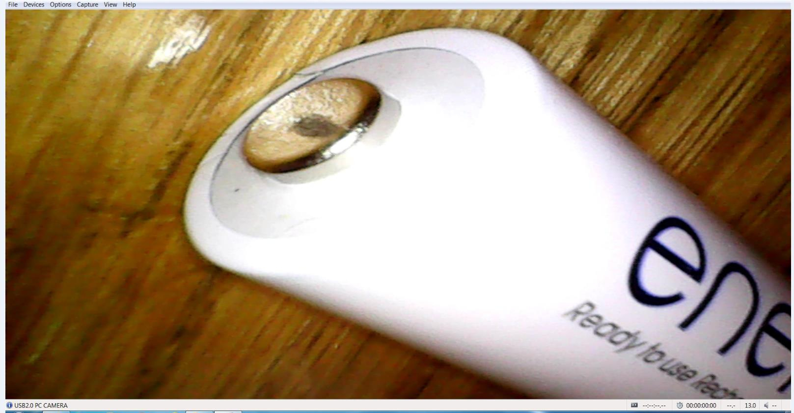

    Podłączamy teraz nasze urządzenie do komputera PC z Windows 7.
    Także zgodnie z instrukcją instalujemy oprogramowanie AMCap. Po podłączeniu endoskopu system sam instaluje sterowniki i po chwili pojawia się obraz.

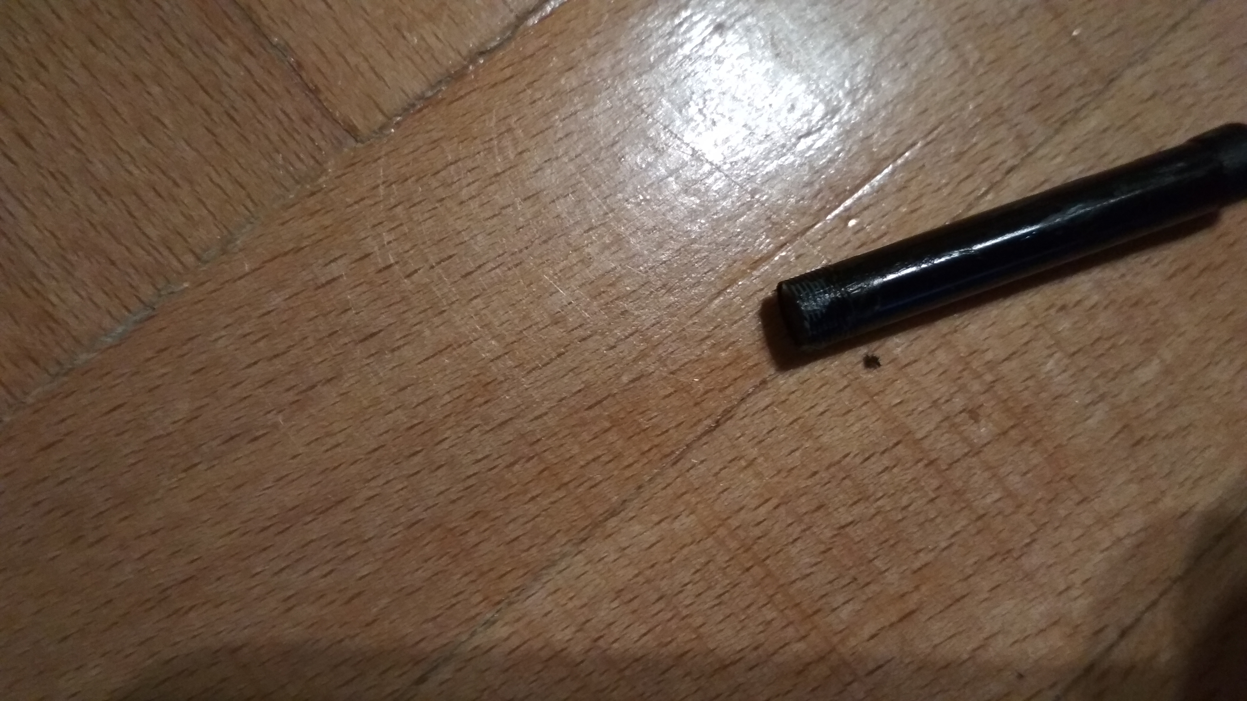

    Jak można się domyśleć obraz z większej odległości niż kilka, kilkanaście centymetrów jest bardzo słabej jakości. Obraz zdecydowanie poprawia się gdy endoskop ustawiony jest bliżej obiektu, do tego został przecież stworzony. Możemy uzyskać nawet coś w stylu mini lupy.

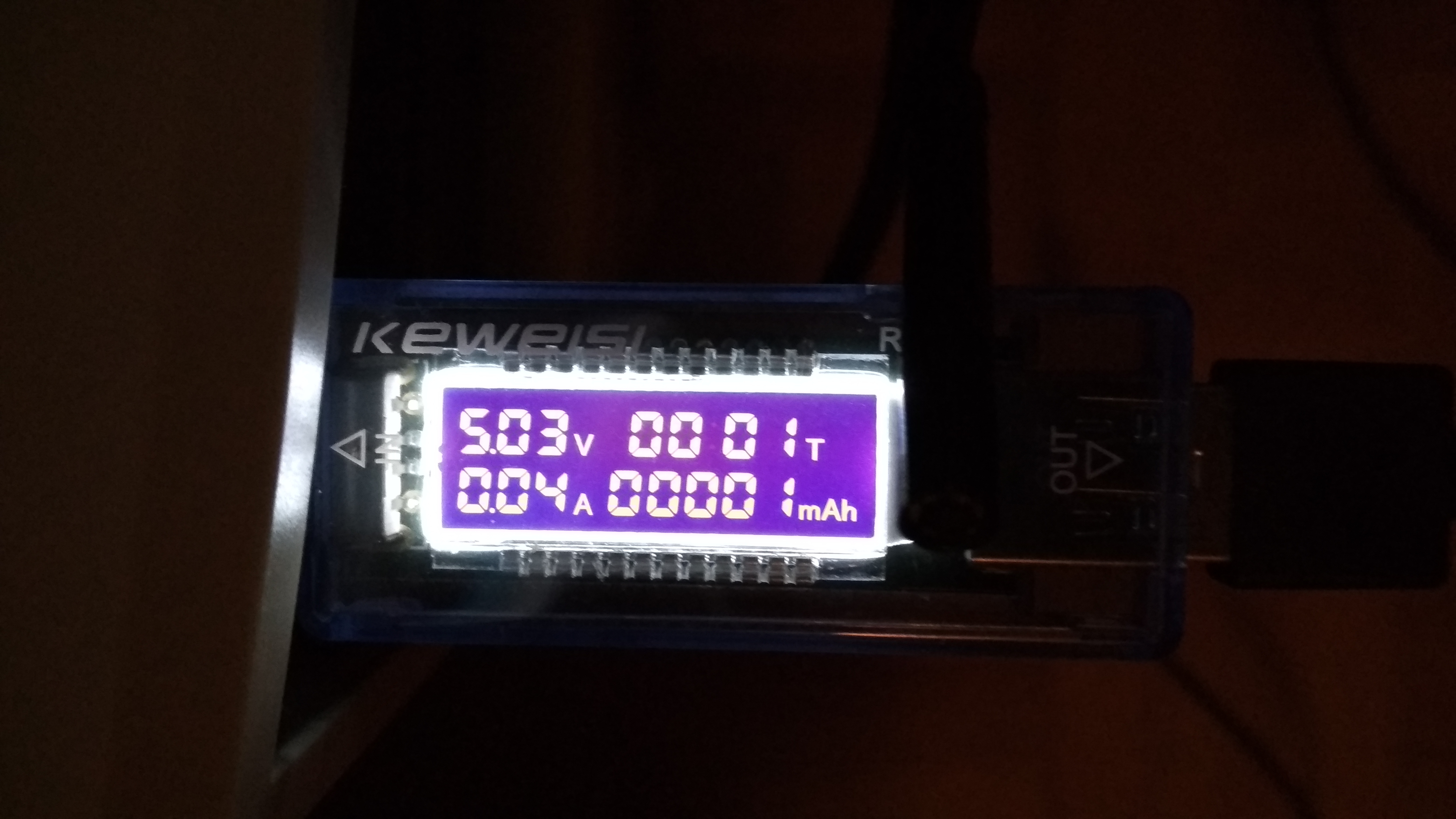

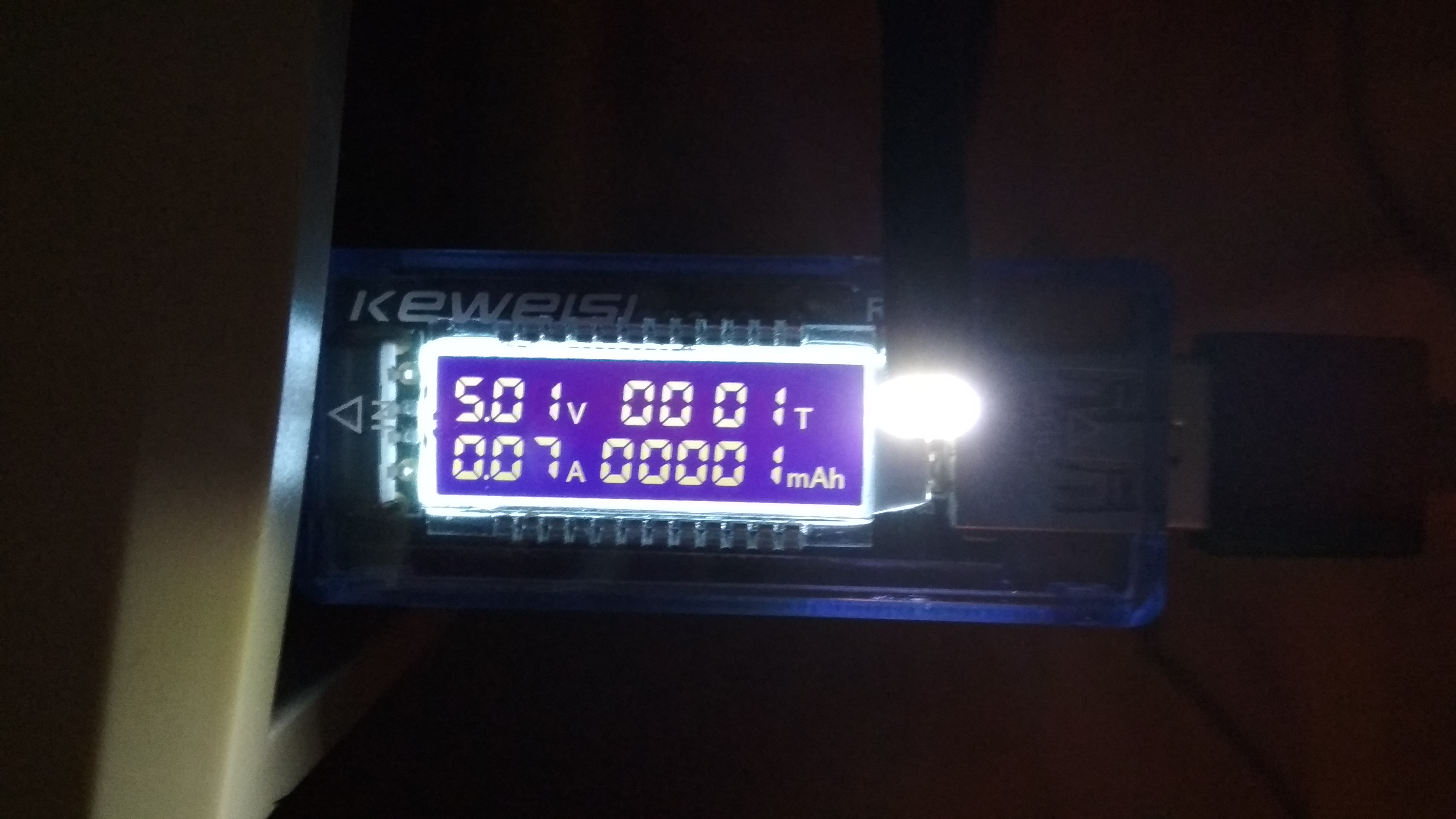

    Endoskop pobiera bardzo niewiele prądu. Pierwsze zdjęcie przy maksymalnym podświetleniu, drugie przy braku podświetlenia.

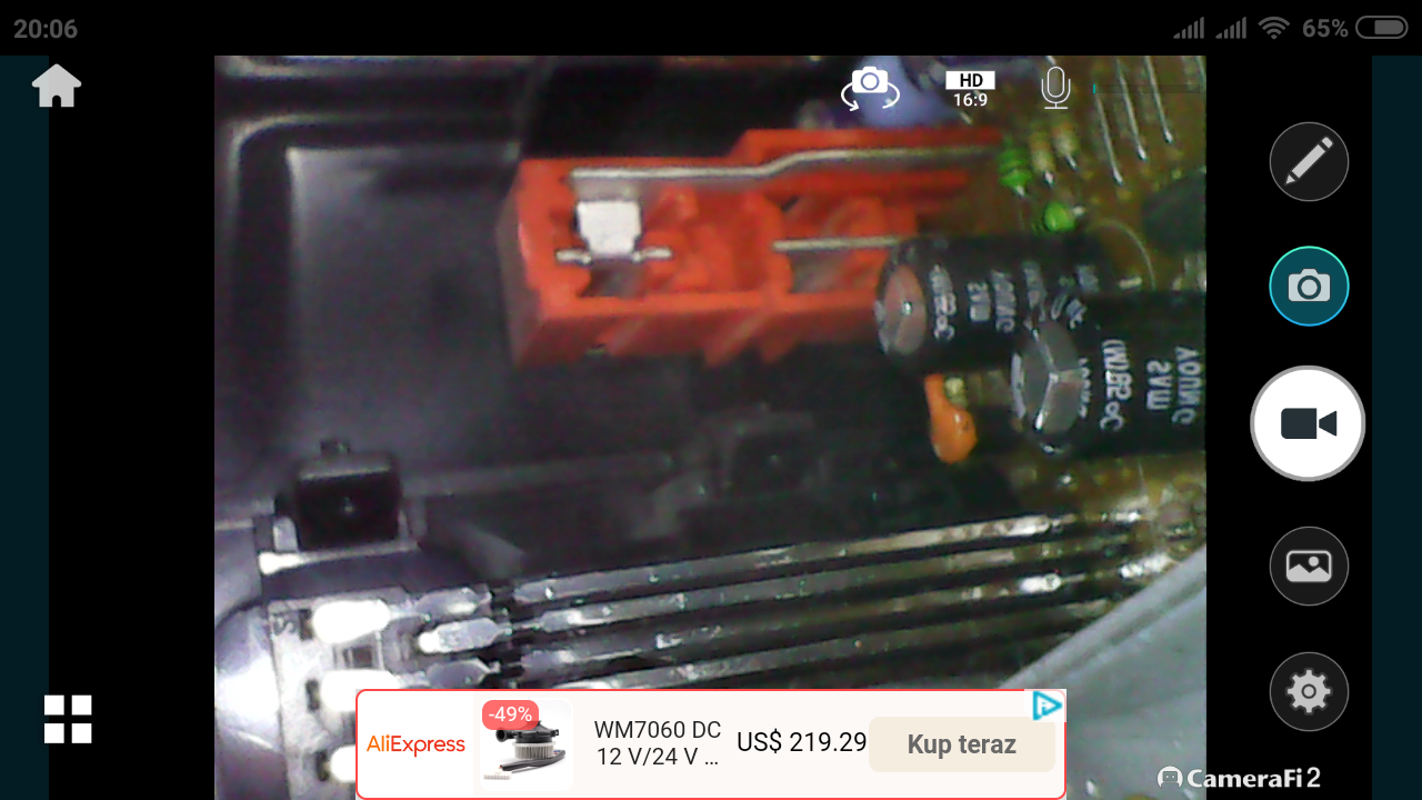

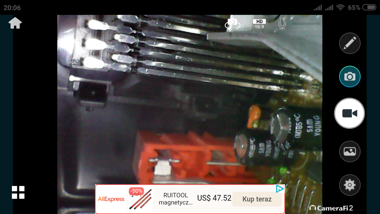

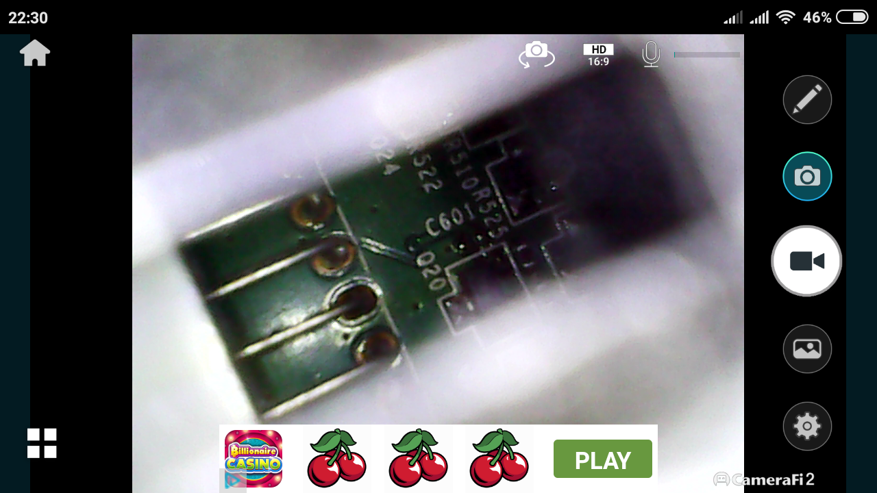

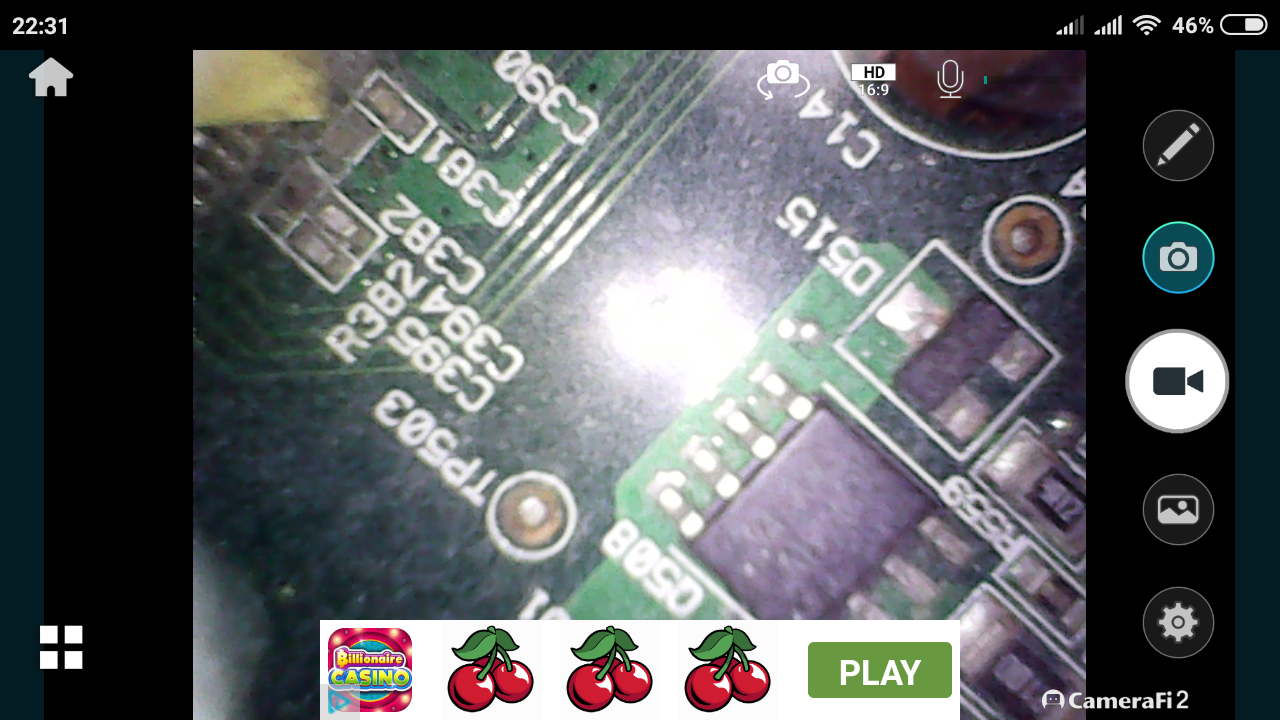

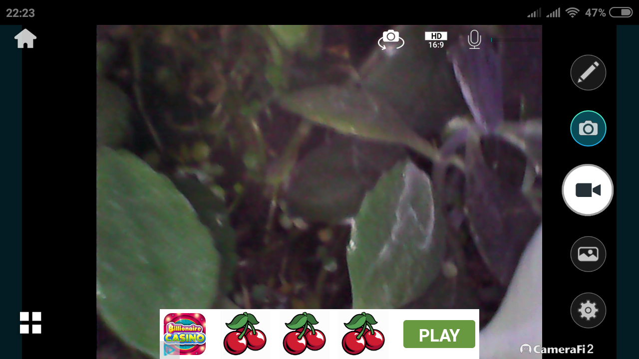

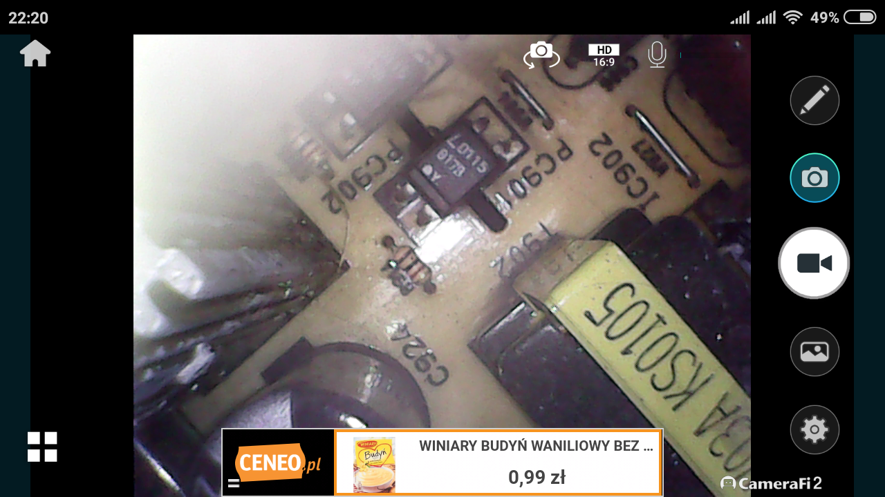

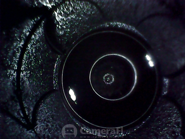

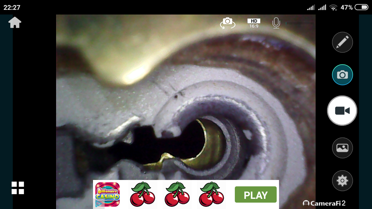

    Na zakończenie kilka fotek z aplikacji CameraFi 2:
    Podsumowując: urządzenie na pewno przydatne, niedrogie, jakość obrazu wystarczająca do tego, do czego ma służyć. Czasem trzeba namęczyć się z przewodem aby dobrze ustawić kamerkę, aplikacja zalecana przez producenta trochę męczy reklamami w wersji bezpłatnej ale mamy w niej dużo różnych ustawień obrazu. Ogólnie polecam.

    Chyba nie jest problemem podłączyć endoskop do PC gdzie działa normalnie i sprawdzić napięcia na wejściu i wyjściu oraz zrobić to samo na telefonie.
    Według mnie przewód 10m dla USB to całkiem sporo.

    Tester USB przekłamuje przy małych prądach dlatego lepiej sprawdzić multimetrem.

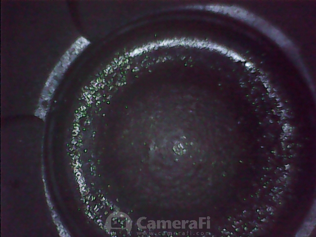

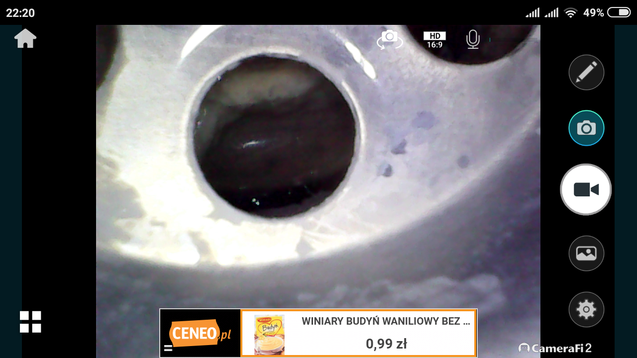

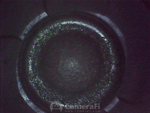

    Tak wygląda tłok w moim 1.3 CDTI w maksymalnie najniższym punkcie od głowicy. Dla mnie Ta kamera do oglądania komory spalania się nie nadaje. Mam taką o średnicy 5 mm. Obraz z otworu wtryskiwacza.
  • #12 18343504
    konrad_bugaj
    Posty: 301
    Ocena: 57
    Moim zdaniem to nalałeś szuwaksu i światło się odbija. Na suchym garnku było by lepiej.
