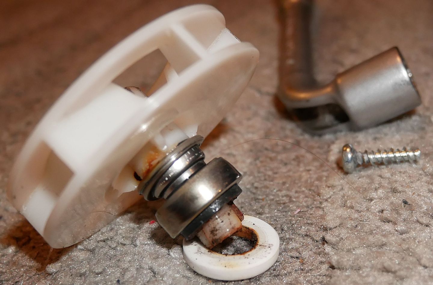

    Mija piąty rok użytkowania Amica ZIM 448E i zgłosił się błąd E4 przepełnienie wody. Najprawdopodobniej cieknie pod obejmą pompy (zielona strzałka). Jak to jest uszczelnione? Oring?

    Oring, ale może być uszkodzony uszczelniacz wałka turbiny.

    Jednak jest winowajca. Jaki numer ma wirnik i czy są w ogóle zestawy naprawcze do silnika Welling YXW48-2F-3?

    Nie ma zestawów naprawczych.

    Zakupiłem nową pompę Welling YXW48-2F-3 (indeks 706-ZE-2848) dedykowaną do Gorenje (?), z jakiegoś powodu nazywaną zamiennikiem.
    BTW jestem zaskoczony rozpiętością cen tej pompy. W zależności od marki zmywarki, w której jest montowana (Amica, Gorenje czy Whirlpool) kosztuje od 200 zł do 400 zł
    Najtrudniejszym etapem montażu było wciśnięcie (mimo lubryfikacji) nowej pompy w korpus zmywarki. Przydały się ściągacze samochodowe.

    Niedawno naprawiłem swoją prywatną zmywarkę. Ta sama pompa dla potomnych dodam że części zamiennych nie ma, ale jako taki sam uszczelniacz jest już dostępny w Kielcach w jednym ze sklepów z hydrauliką i pneumatyką. W tym samym sklepie w ręce wpadł mi też uszczelniacz do starego typu Boscha.
    Więc można śmiało poszukać po internetowych hurtowniach. Po wymiarach dokładnie ten sam jedynie ceramiczny dysk jest inny. Za to z doświadczenia dodam, że jeśli guma na uszczelniaczu jest cała to sam grafit można dotrzeć tylko trzeba mieć tokarkę wysokoobrotową.
