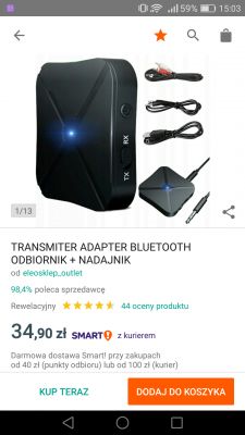

    Mam zagwozdkę odnośnie podłączenia starych głośników z jacka 3.5 poprzez adapter bluetooth (odbiornik i nadajnik w jednym) do Smart TV LG 43 cale.
    Testowałem telewizor z glosnikami bluetooth, soundbarami i poprzez bluetooth łączą się bez problemu. Czy taki adapter (zdjęcie wklejone) zda egzamin i czy telewizor będzie "widział" urządzenie przy takim samym połączeniu bezprzewodowym?
    Telewizor posiada tylko bluetooth lub podłączenie optyczne jeśli chodzi o audio.
    To loteria.
    Skoro tv posiada wyjście optyczne konwerter Toslink(optical)-RCA.
