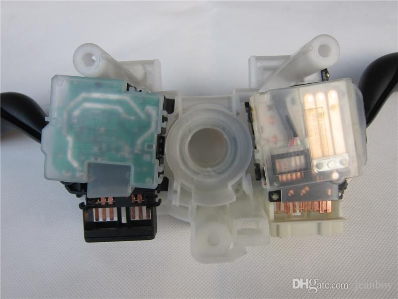

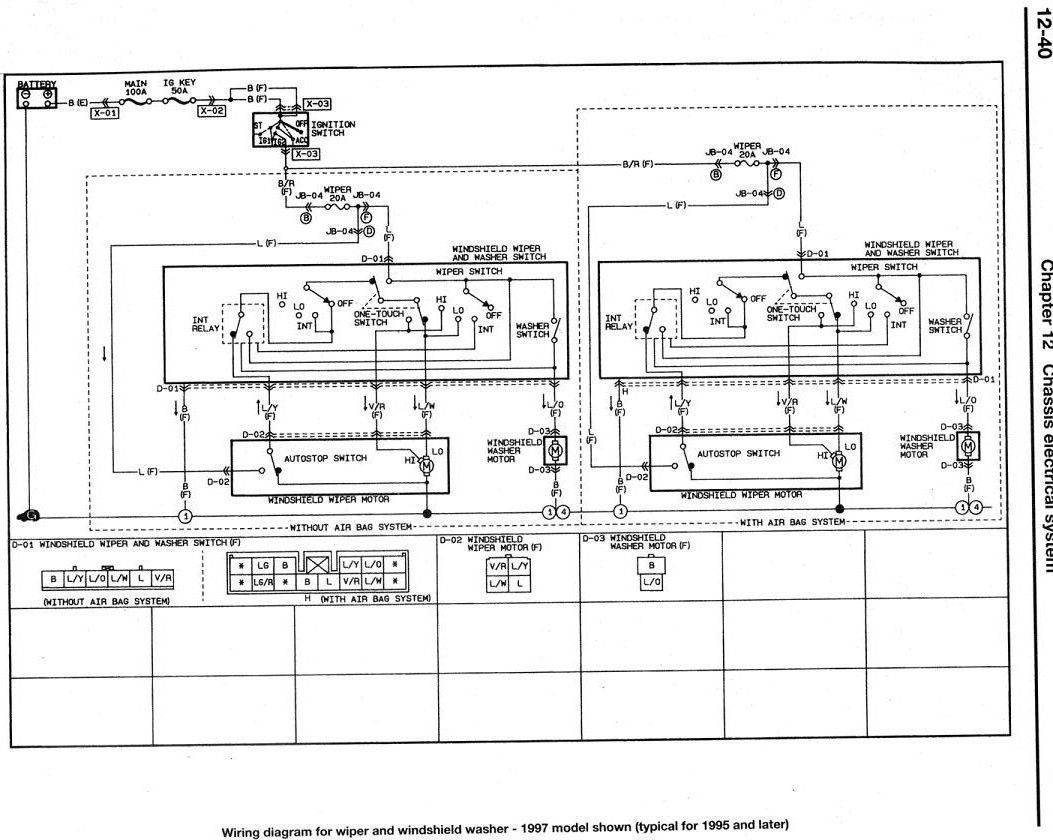

Mam pewien problem z moją mazdą 323f ba (rok 1996, a silnik 1.5). Po umyciu jej na myjni przestały działać mi wycieraczki na 1 i 2 biegu. Został wymieniony mechanizm w podszybiu, silniczek pod maska oraz manetka/pająk pod kierownicą lecz to nic nie dało. Bezpieczniki też wymienione na nowe jedynie podobno pozostają przekaźniki do wymiany lub kable lecz te kable też były sprawdzane i są okej. Czy zna ktoś może układ przekaźników z opisem, który odpowiada za wycieraczki lub jakieś oznakowanie ich? Niestety gdy chciałam kupić nowy i sama sprawdzić zanim oddam ją z tym do mechanika lecz w każdym sklepie wymagają bym przyniosła ten "uszkodzony" przekaźnik, ktory mam bo podobno mogą się różnić one. Mazda nie jest określona ściśle jako polift czy przedlift bo jest podobno mieszanka w niej pol na pół.. z góry dziękuję za odpowiedzi 🙂
