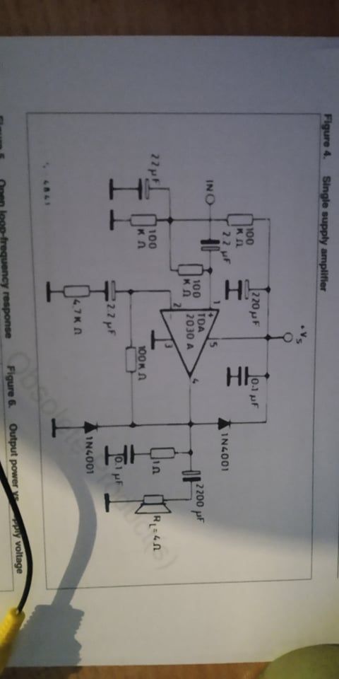

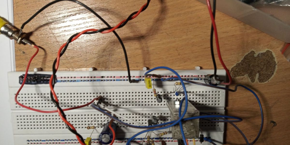

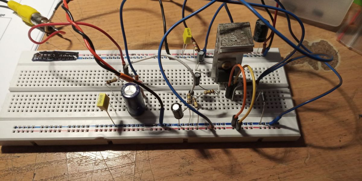

    Witam. Zakupiłem końcówkę mocy TDA2030A. Po złożeniu wszystkiego na płytce montażowej (chce sprawdzić czy układ w danej konfiguracji zadziała i dopiero później zaprojektować płytkę pcb) dźwięk z głośnika to katastrofa. Układ został złożony tak jak na schemacie (zdjęcie). Zauważyłem że po zmniejszeniu napięcia układ jakby lepiej gra ale bardzo cicho. Zmiana kondensatora pomiędzy wyjściem a gł;ośnikiem 2200uF na mniejszy lub większy nic nie zmienia. Czy ktoś może powiedzieć mi czemu się tak dzieje i co zrobić aby usunąć tą usterkę ? Ewentualnie jeśli ktoś posiada sprawdzony i działający układ na tda2030a bardzo prosiłbym o schemat.

    Jakie napięcie zasilania, jaką wydajność prądową miał zasilacz?
    Płytki stykowe lubią nie stykać, schemat z noty katalogowej na pewno zadziała, to stary układ scalony produkowany masowo, sprawdzony w niezliczonych konstrukcjach, rozumiał bym gdybyś robił własny schemat i miał wątpliwości czy zadziała, ale tu nie ma co nie działać, przykładowy projekt płytki jest też w nocie katalogowej.

    A skąd brałeś sygnał na wejście tej końcówki? Bo mnie to wygląda na za duży sygnał wejściowy. Próbowałeś zmniejszać poziom sygnału wejściowego (potencjometr na wejściu jest?)

    @tektro123 Wzmacniacz audio na takim "pająku"? :cry:

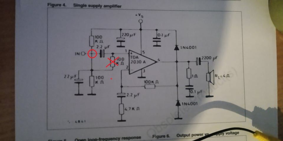

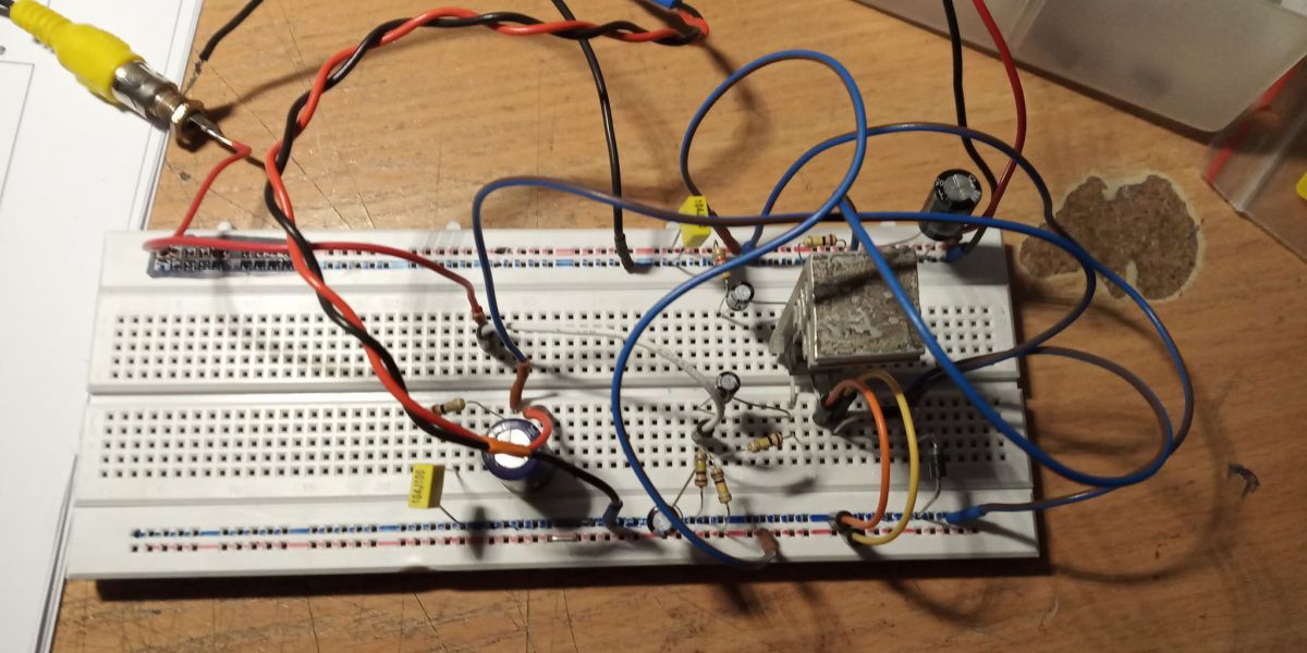

    Zrobiłem dużą gapę i zrobiłem w tym miejscu połączenie myśląc że jest to węzeł (czerwone kółko). Po wyeliminowaniu błędu efekt jest taki sam jak wcześniej ale o wiele cichszy. Po usunięciu rezystora 100kOhm ZAGRAŁO i nawet bardzo dobrze ale strasznie się grzeje sam układ i cały (czy podam sygnał na wejście czy nie) pobiera ok 0.5A
