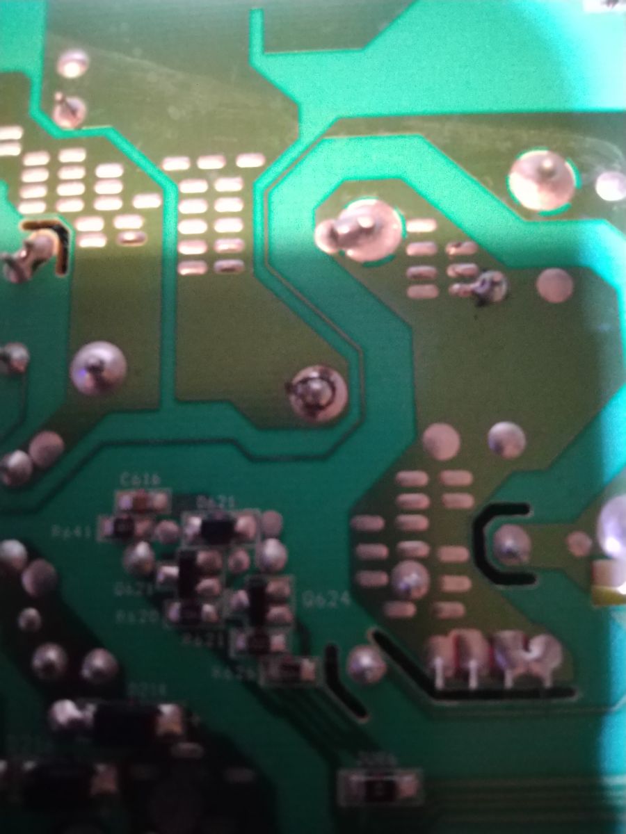

    Mam problem z płytą Elektrolux EHH46340FK. Po 4 latach używania przestało grzać najpierw 1 pole, a po pru dniach 2. Jednak co ciekawe po wł. świecą się cyfry z natężania grzania, ale po położeniu garnka nie grzeje, a po sciągnięciu nie wyskakuje litera F-czyli brak naczynia? Zdjąłem szkło żeby sprawdzić czy nie jest zabrudzone, ale wszystko ok. Macie jakis pomysł z którym poradzę sie sam zanim udam sie do fachowca?

    Sprawdź elementy końcowe tj. tranzystory i ich sterowanie.

    Jest opcja, że wyślę Ci foto, a ty powiesz co jest co, bo z lutowaniem dam sobie rady gorzej z rozróżnieniem tej elektroniki. Chyba, że miernik w ruch i mierzyć po jednym elemencie z płyty sprawnej i uszkodzonej i tak dochodzić co uszkodzone...

    Czyli brak komunikacji, to tak jakbyś odłączył kabel do modułu z panela sterowania i dlatego nie grzeje oraz nie wyskakuje F. Myślę, że serwisant sobie poradzi z problemem. Ciężko coś napisać, bo w sumie nie wiadomo od czego zacząć...

    Spróbuję jeszcze raz rozebrać i zajrzeć do środka.

    Płyta indukcyjna Elektrolux EHH46340FK- świeci, a nie grzeje
    I oto przyczyna -zimny lut
    Dobrze że mnie pokusiło płytę przejrzeć...
