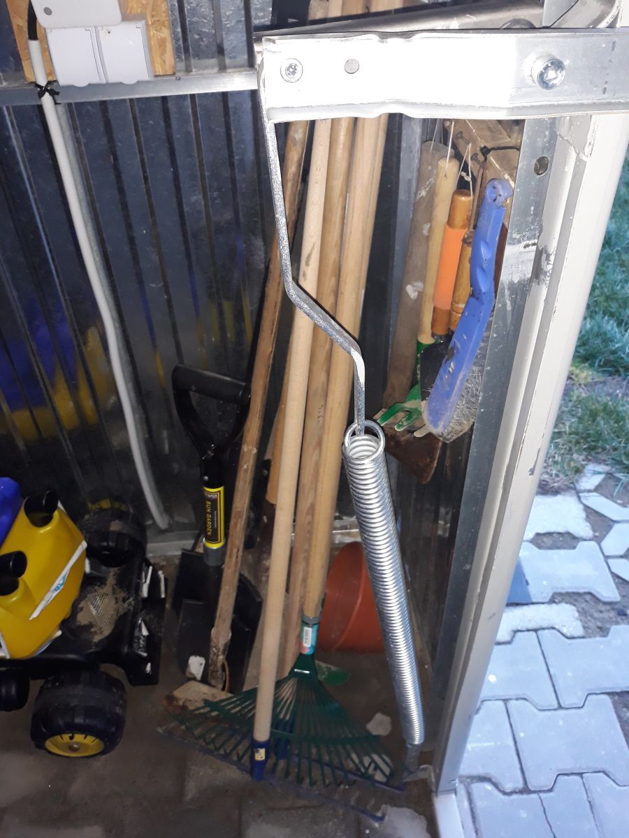

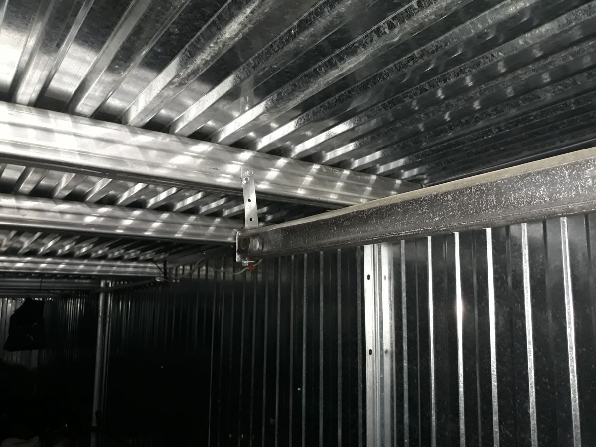

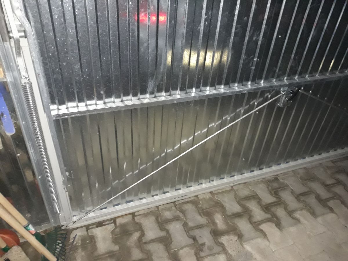

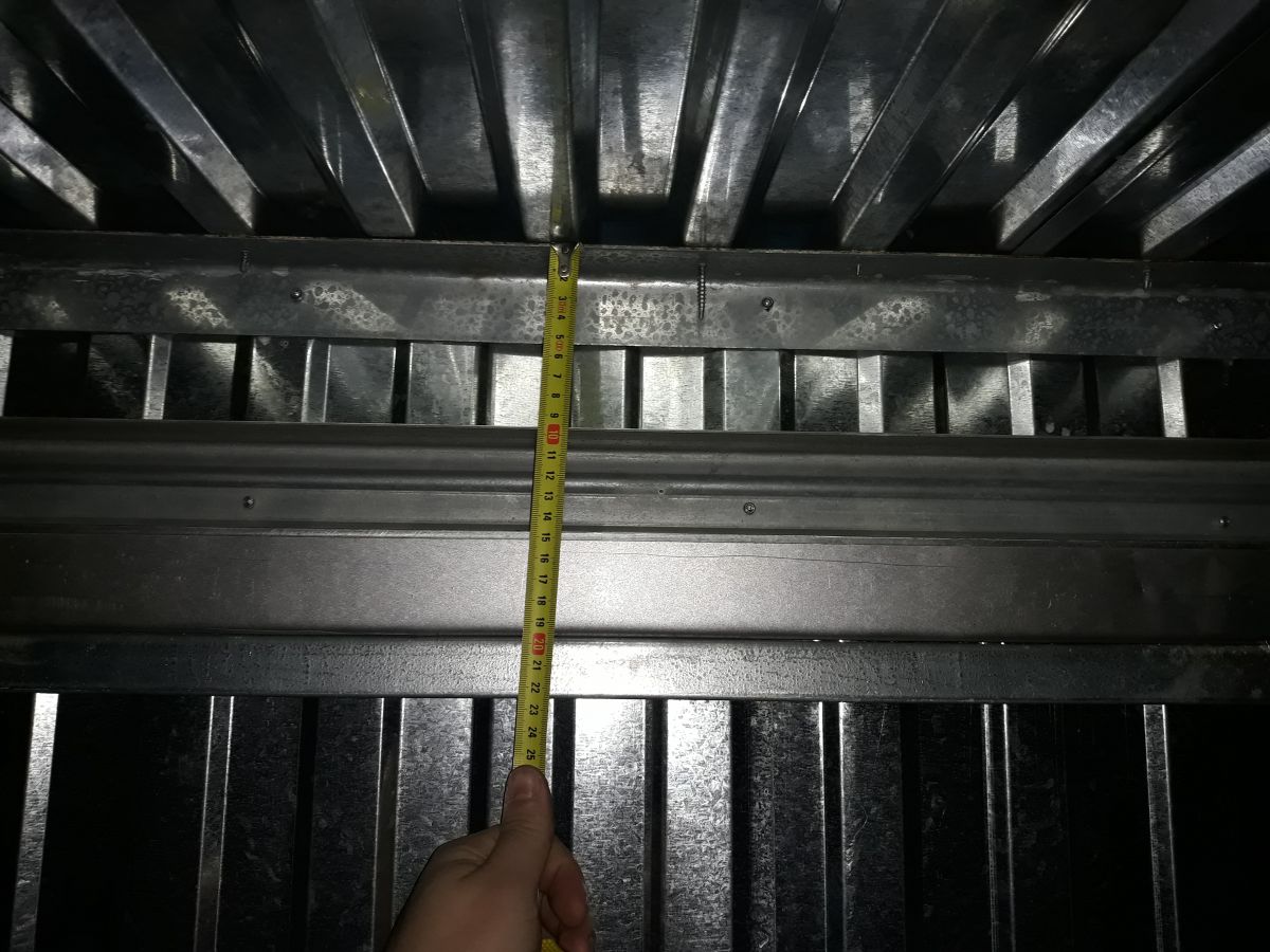

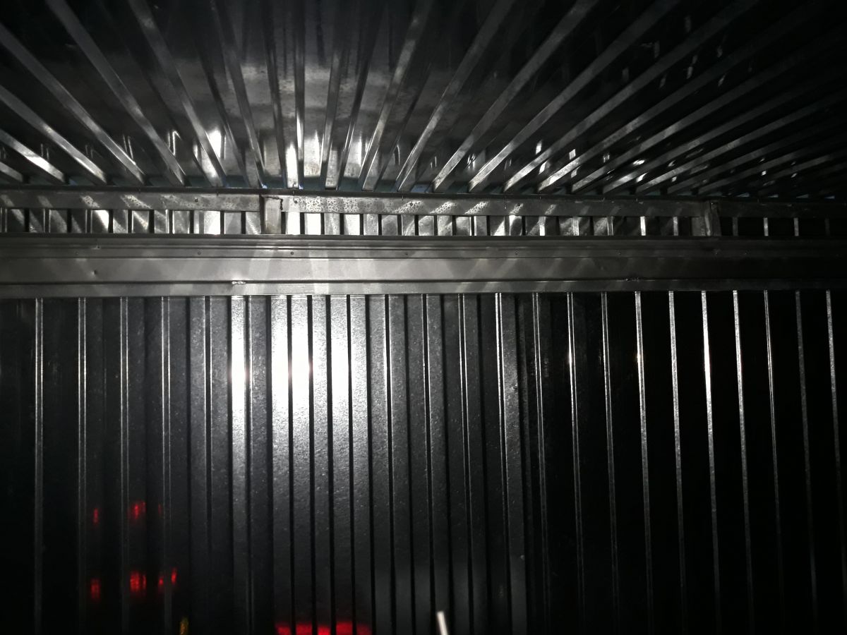

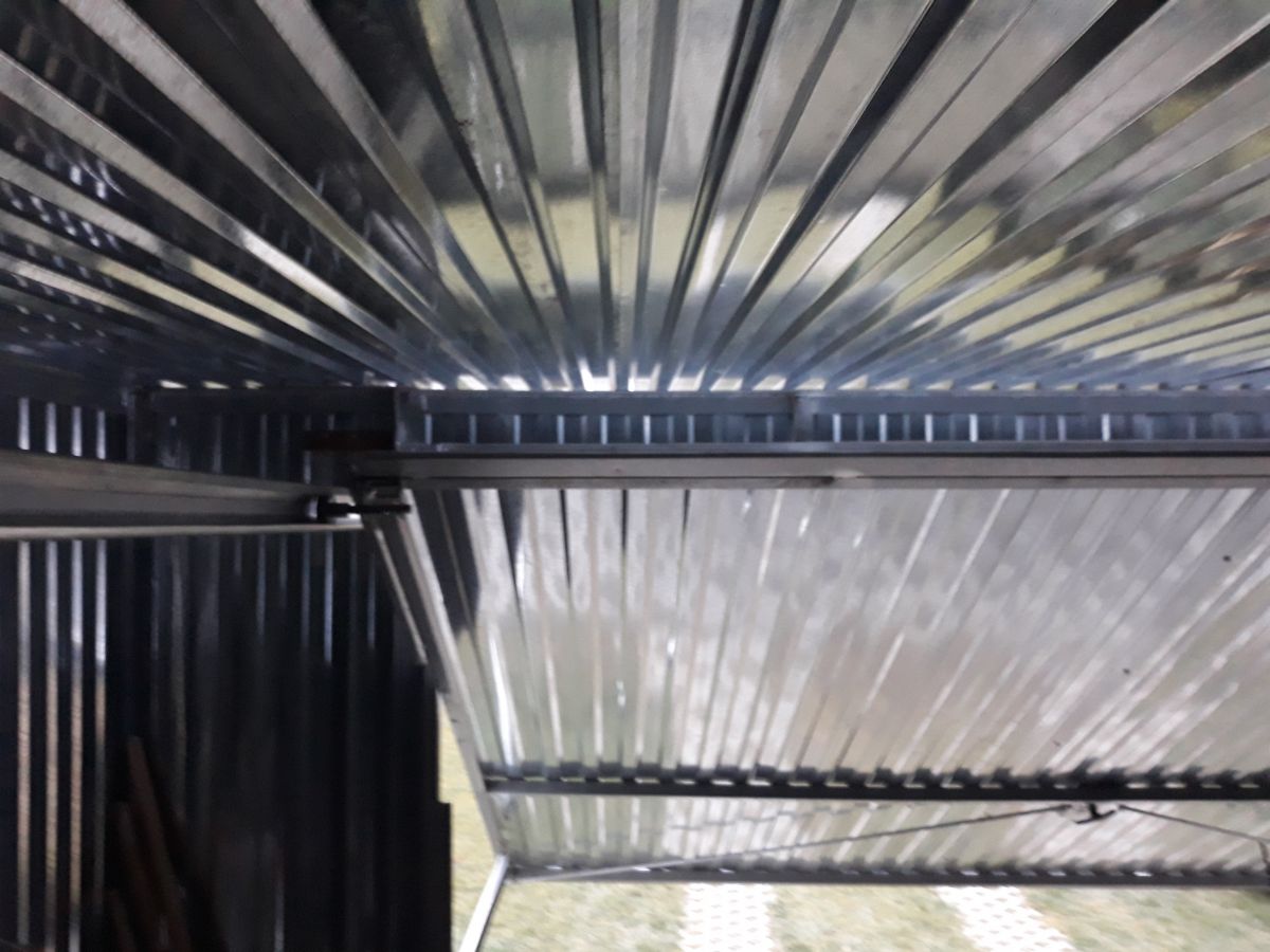

    Wrzucam zdjęcia. Myślę że problem może być pomiędzy brama a dachem, na pierwszym zdjęciu widać prześwit po otwarciu, trochę można by wciąć w ten profil. Później jest zdjęcie ile jest pomiędzy dachem a brama jak jest zamknięta. Da się zamontować jakiś napęd? Automatyka do garażu blaszanego z jednym wejściem Automatyka do garażu blaszanego z jednym wejściem Automatyka do garażu blaszanego z jednym wejściem Automatyka do garażu blaszanego z jednym wejściem Automatyka do garażu blaszanego z jednym wejściem Automatyka do garażu blaszanego z jednym wejściem Automatyka do garażu blaszanego z jednym wejściem Automatyka do garażu blaszanego z jednym wejściem Automatyka do garażu blaszanego z jednym wejściem

    Powinien wleźć. Aby między otwarte drzwi a najniższy element więźby wlazła szyna napędowa. Dla przykładu Faac D600 potrzebuje 35 mm miejsca pod sufitem. Ustal jaki napęd zamierzasz, sprawdź grubość szyny i Go. Patrząc na twoją więźbę, masz tam jakieś fikuśne listwy z profilem zamkniętym u góry - można chyba wyciąć lukę na szynę i podnieść ją o jakieś dodatkowe 3 cm.
    Ważne - nadproże nad drzwiami musisz solidnie wzmocnić - np dać solidny profil zamknięty na całej szerokości drzwi i dopiero do niego mocować uchwyt szyny.

    W przypadku Came wysokość szyny jest na rysunku w tytule aukcji - tu 3,5 cm, więc jeśli drzwi nie zbliżają się gdziekolwiek do elementu dachu więcej niż ma powiedzmy 4 cm (z małym zapasem) to wejdzie.
