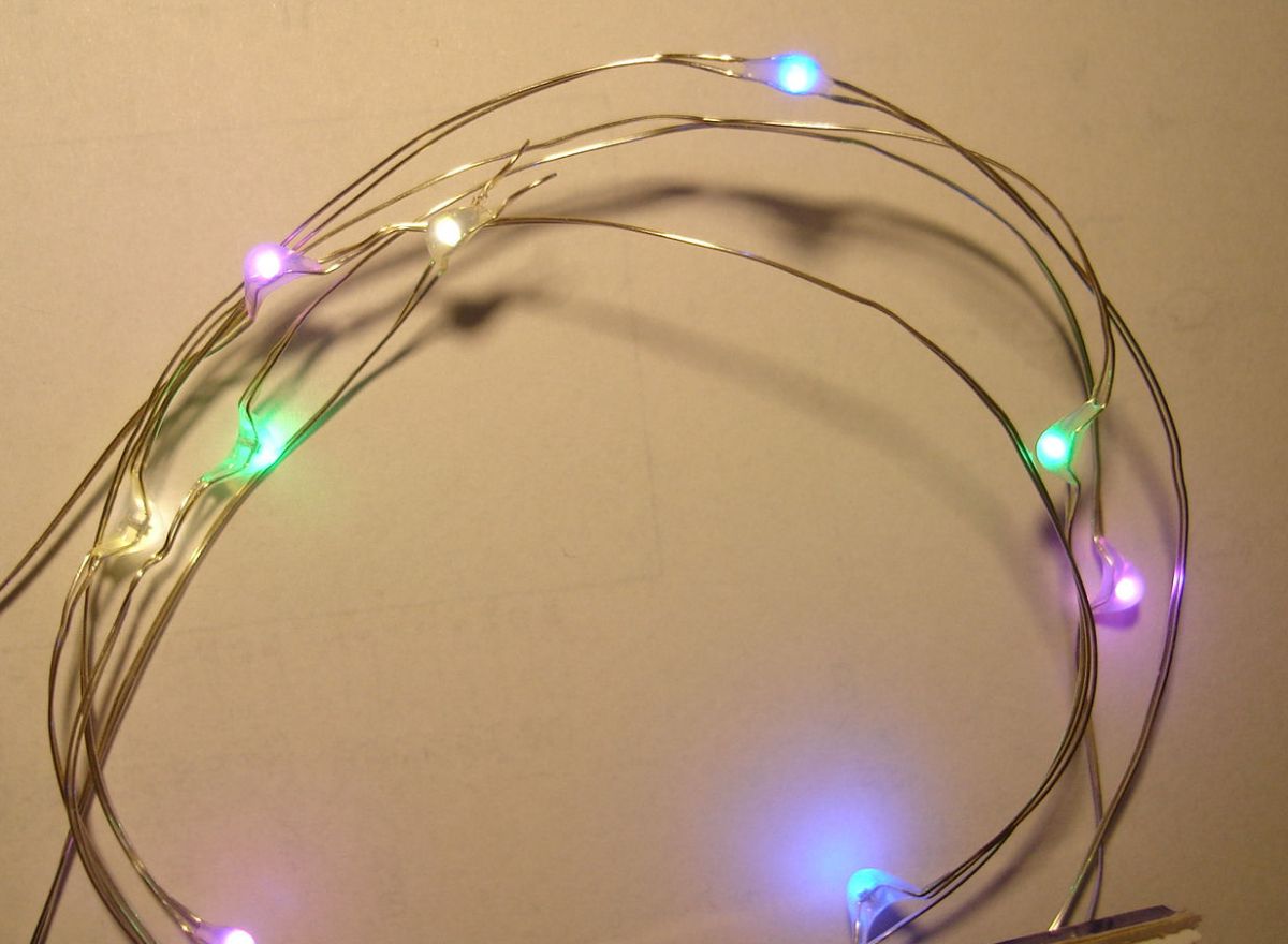

    A tak "koraliki" robią Chińczycy.
    Jak połączyć i zasilać dużą ilość diod LED?
    LED SMD rozmiar 804, LEDy połączone równolegle, bez rezystorów; w diodach nie ma żadnej struktury oprócz świecącej.
    Przewody są pokryte cienkim przezroczystym plastikiem. Dioda jest osadzana na wygiętej stopce z przewodu i lutowana.
    Lutowanie jest precyzyjne z minimalną ilością spoiwa.
    Następnie LEDy są zalane przezroczystą żywicą.
    Koralik LED są używane w sztywnych przezroczystych balonach napełnianych helem, ze sterownikiem (miganie), zasilanym z 4,5V, sterownik wykorzystuje PWM.
    Przy 3V zasilania (14 LED) - 60mA (to na zdjęciu)
    Przy 3,5V zasilana (14 LED) - 250mA
