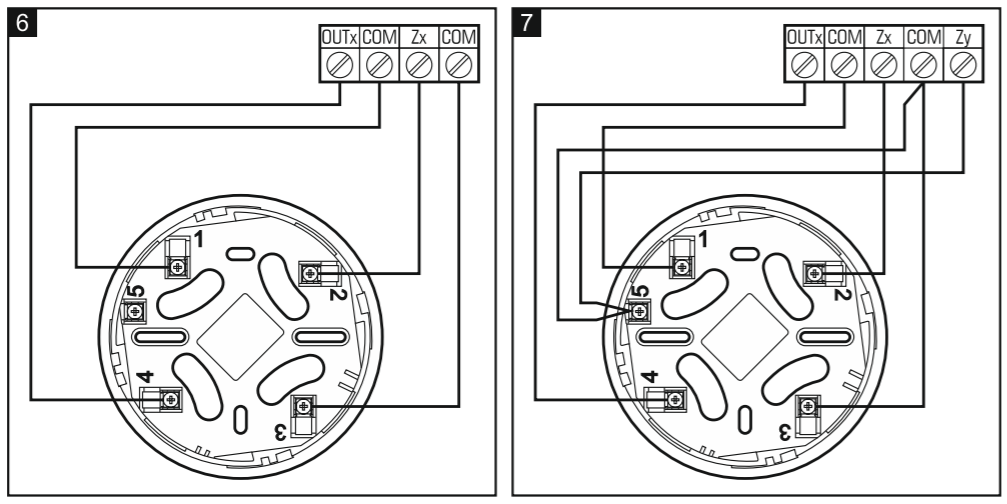

    1. Czujka jest w oddzielnej strefie - nr 3. Podłaczyłem ją tak na rysunku nr 6 z instrukcji. Każdą czujkę ruchu mam w 2EOL ale tutaj za bardzo nie wiedziałem jak to zrobić. Czy mam podłączyć tak jak na rysunku 7, czy wystarczy DIPami to ustawić? Nie do końca rozumiem ten schemat wiec prosze o pomoc.

  • #6 18466003
    LouWw
    Posty: 86
    Pomógł: 11
    Ocena: 6
    Tak, w tej czujce podłączasz według rysunku 6 i dipswitchem na czujce ustawiasz 2eol.

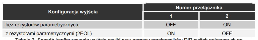

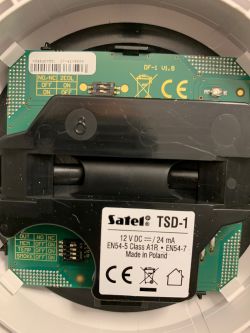

    A mogę prosić o podpowiedz jak dip- switch powinien być ustawiony do 2EOL-NC? Bo w instrukcji jest:
    INTEGRA/SATEL TSD-1 sprawdzenie poprawności działania
    A na czujniku jest tak:
    Idąc wiec instrukcją jak mam ustawić DIP: 1 w prawo (BEZ REZYSOTRÓW OFF), 2 w prawo (2EOL ON)? (na zdjęciu obywa są w lewo)
    Jak tak zrobilem cały czas centrala mi pokazuje Sabotaż.
  • #8 18467848
    LouWw
    Posty: 86
    Pomógł: 11
    Ocena: 6
    1 na on 2 zostawisz jak jest
