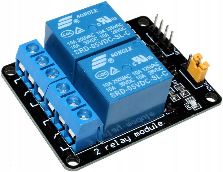

    Witam wszystkich, od niedawna buduję frezarkę CNC i mam problem z przekaźnikiem lub wentylatorem, proszę o pomoc, problem przedstawiam na filmie z profilem niepublicznym na YT. ale mam za mało postów i muszę poczekać 24 H, żeby móc zamieścić link z YT.
    więc link do filmu dodaję w załączniku, tak będzie łatwiej go przedstawić niż opisywać, może macie jakiś pomysł.
    mowa o przekaźniku
    Moc wejściowa: 5 V DC (160 mA)
    Napięcie wejściowego sygnału sterującego:
    (Przekaźnik niskiego stanu 0-2,5 V WYŁĄCZONY)
    (Przekaźnik wysokiego stanu 3-5V włączony)
    Sekcja wejściowa:
    DC +: dodatnie źródło zasilania (przez zasilacz napięcia przekaźnikowego)
    DC-: podłącz moc ujemną
    CH: sygnał modułu przekaźnika do wyzwolenia końca (skuteczne wyzwalanie wysokiego poziomu)
    Wersja napięciowa 5 V.
    Prąd statyczny 0mA
    Prąd pracy 12,5 mA
    Napięcie wyzwalające 3,3–5 V.
    Prąd wyzwalania 2mA
    arduino 5V
    wentylator 12V 0,7 A
    Zasilacz 12V 700mA
    Z góry dziękuję.

    Przekaźniki SSR służą do sterowania odbiorników prądu przemiennego, chyba że masz wersję DC. Wentylator DC możesz sobie podłączyć do takiego ze zwykłym przekaźnikiem lub wykorzystaj tranzystor MOSFET.

    tak jest na przekaźniku, DC + i DC - przy wejściu przekaźnik / wentylator, więc myślę ze prąd stały też powinien przełączyć. mam pomysł, jutro sprawdzę i jak się uda to przedstawię rozwiązanie.

    alliexpres.pl jest napis load 240vac rozumiem ze działać będzie tylko na prod zmienny, czyli 230 z gniazdka mogę śmiało podpiąć ale na DC nie będzie działać?
    A jeśli kupie te zwykłe przekaźniki
    Jak podłączyć przekaźnik 5V do Arduino i wentylatora 12V w CNC?
    one włącza wentylator?

    Tak, zwykły pzekaźniik załączy te wentylatory.

    Nie wiedziałem że te przekaźniki półprzewodnikowe są na prąd zmienny, zastosuje zwykłe, wczoraj chcąc sprawdzić jedno rozwiązanie zjarałem arduino uno, noc cóż uczę się na błędach. Dziękuję za pomoc, zamykam temat.

    użyłem nie właściwego przekaźnika
