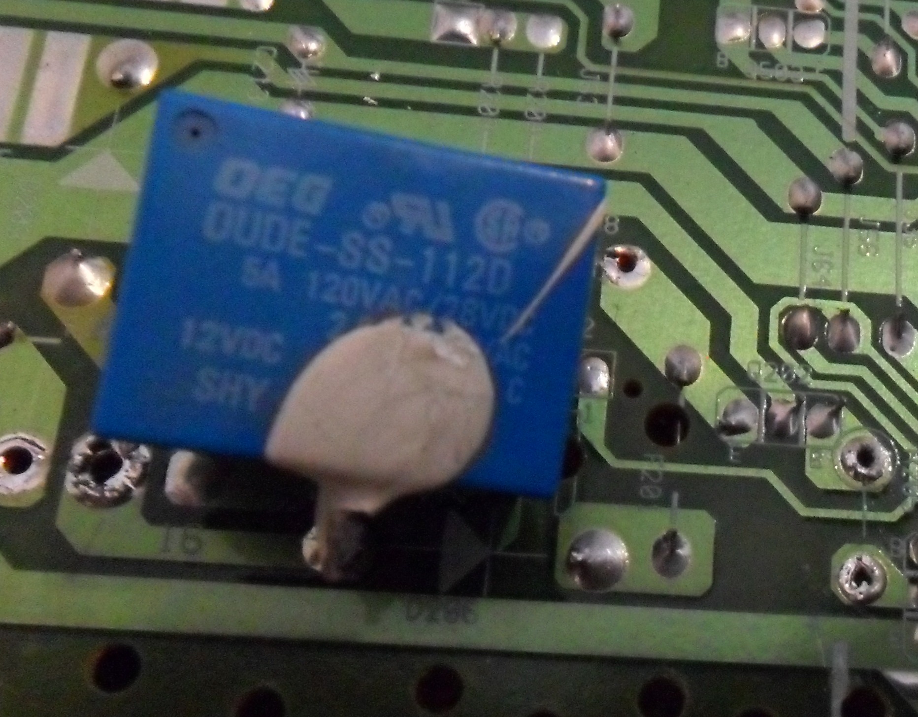

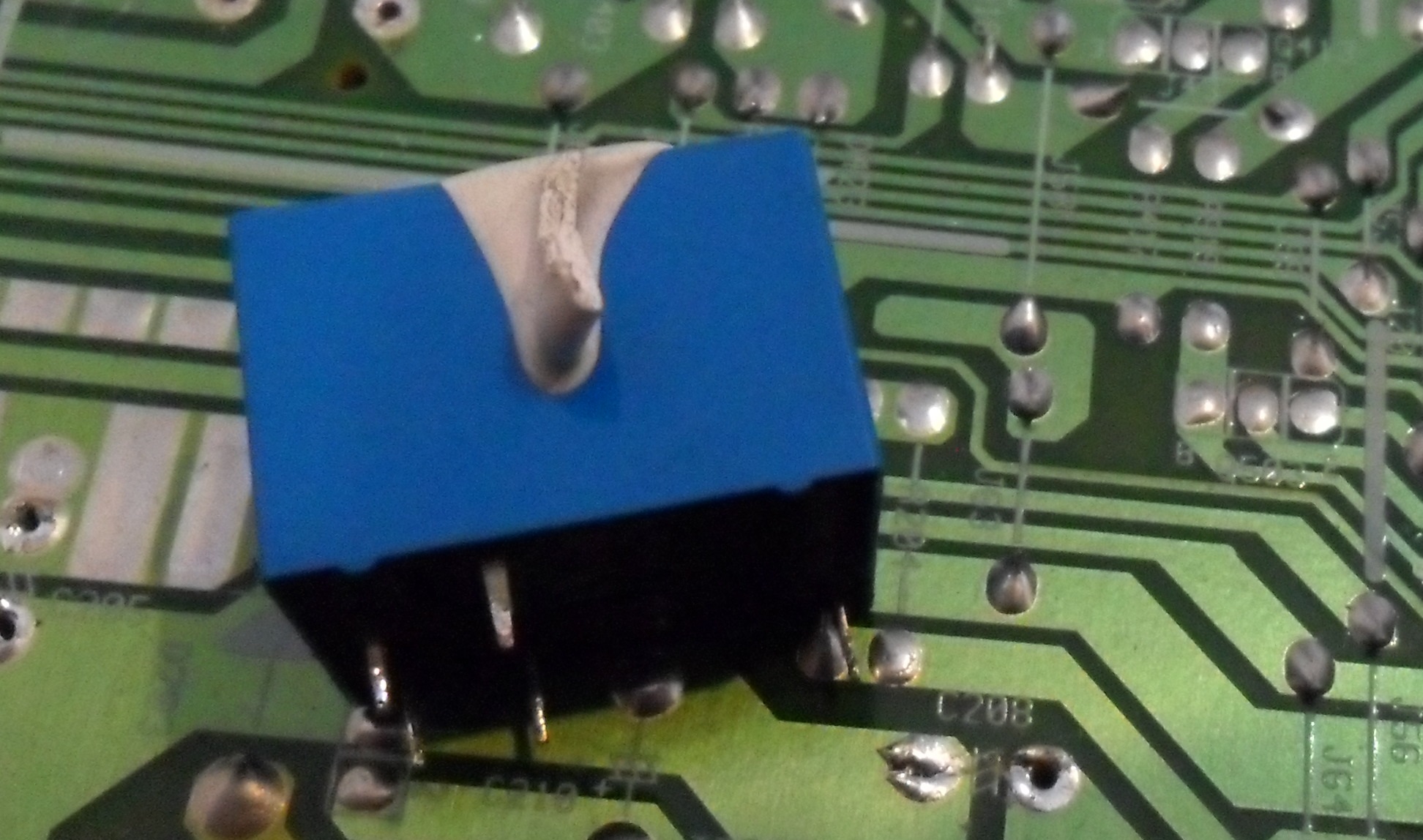

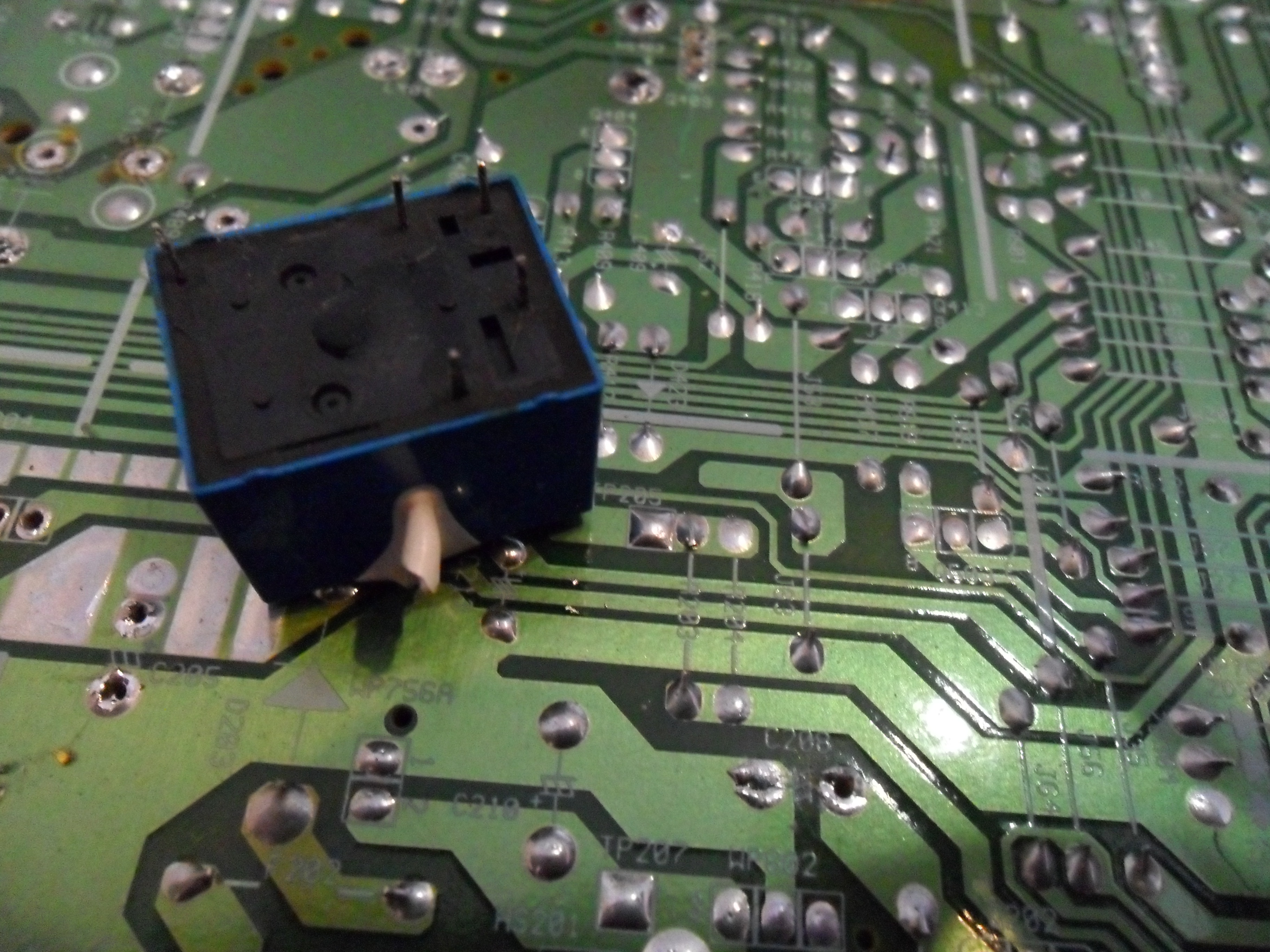

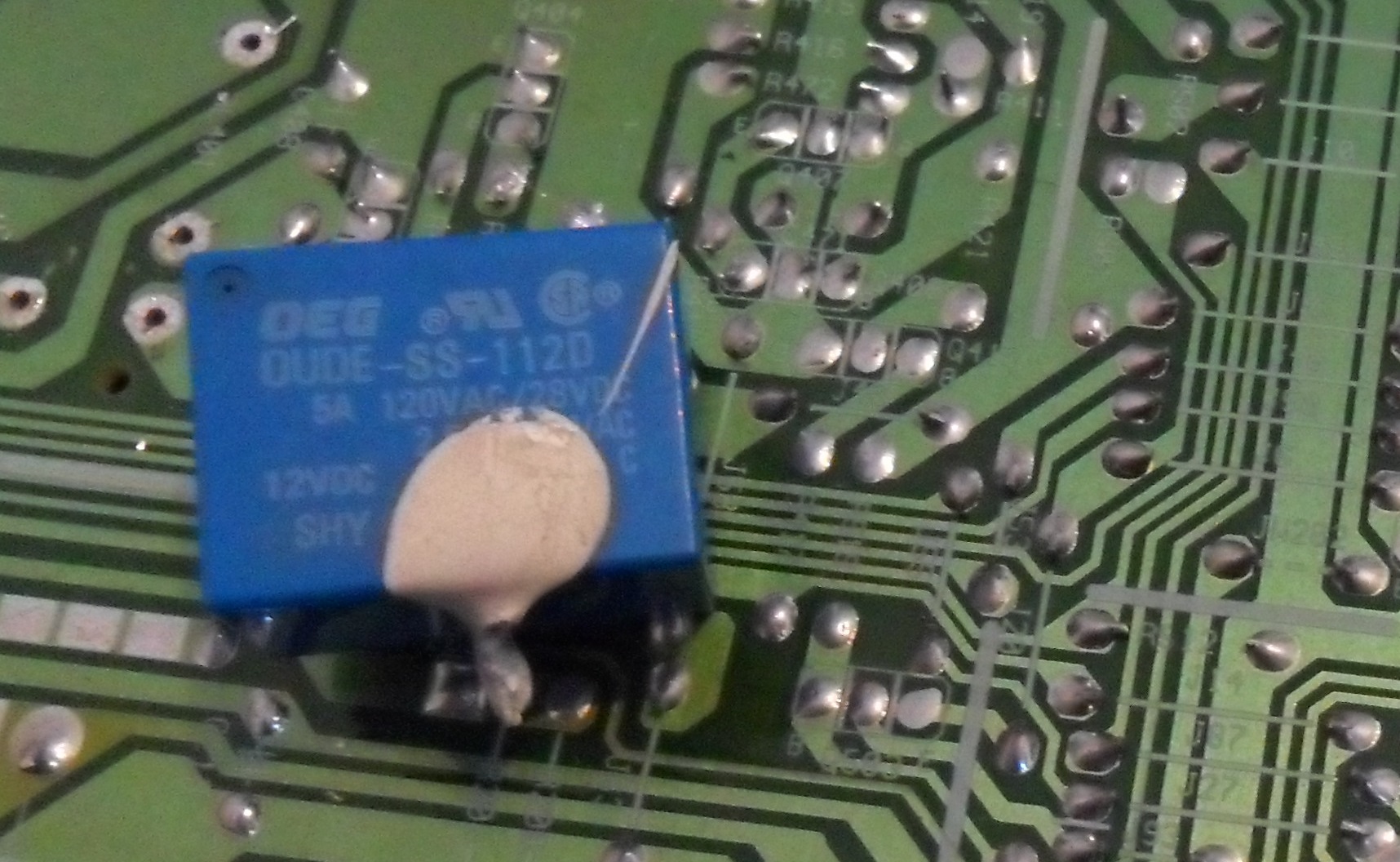

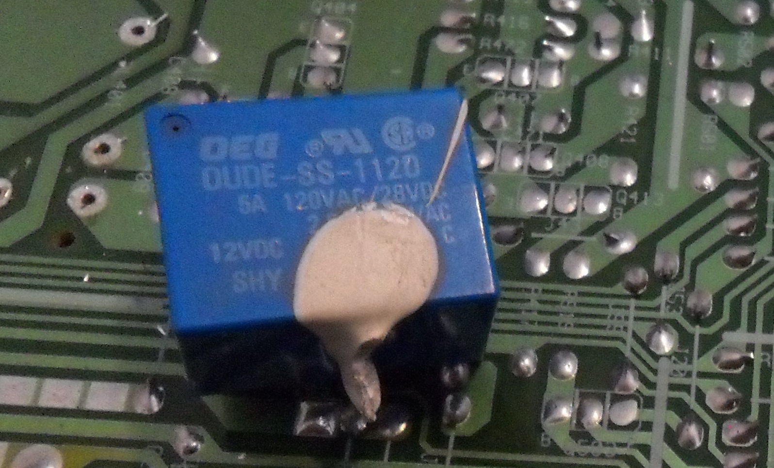

✨ Użytkownik poszukiwał informacji na temat przekaźnika DUDE-SS-112D, który chciał wykorzystać z Arduino do sterowania obciążeniem 230V, w tym przypadku żarówką 60W. Odpowiedzi wskazały, że przekaźnik może być zasilany napięciem 12V, a jego cewka ma rezystancję około 316-320 Ω, co pozwala na pobór prądu rzędu 40 mA. Użytkownicy zasugerowali użycie transoptora (np. TLP627) oraz diody zwrotnej do sterowania przekaźnikiem z Arduino, co zmniejsza ryzyko uszkodzenia mikrokontrolera. Wyjaśniono również, że przekaźnik ma pięć wyjść, z czego dwa to cewka, a pozostałe to styki NO (Normalnie Otwarte) i NC (Normalnie Zamknięte). Użytkownik ostatecznie zidentyfikował przekaźnik jako OUDE-SS-112D.
