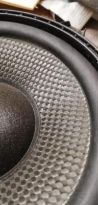

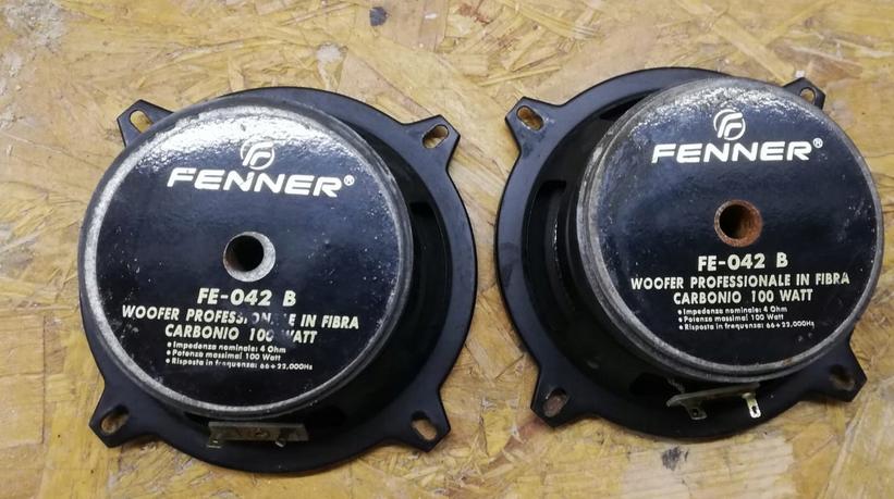

    Witam, wpadły mi w ręce głośniki marki Fenner FE-042 B. Głośniki z membraną wykonaną z włókna węglowego.
    Link: https://www.amazon.es/FENNER-FE-042-Pack-alta...6trAUFW2ivmkfXYZNfyQbO9wK5DO6JyjPfRZ3yoM33InA
    Są to głośniki średnio tonowe o paśmie przenoszenia 66-22,000 Hz. Z tego co wyczytałem i z tego co mi się wydaję głośniki wymagają zastosowania zwrotnicy i tu moje pytanie do bardziej doświadczonych fachowców, jaką zwrotnicę zastosować i gdzie ją kupić?
    Zamieszczam resztę parametrów.

    Niestety, ale nie znam się za bardzo na Car audio. Kupiłem te głośniki z zamiarem zamontowania ich na przód, ale z racji swojej konstrukcji nie wiem czy nie powinny się one uzupełniać z głośnikiem niskotonowym w niewielkiej odległości.
    Mam w samochodzie dwa wolnostojące subwoofery i oryginalne głośniki z tyłu. Całość gra bardzo fajnie. Chciałem dać zwrotnicę i zamontować te głośniki Fenner FE-042 B z przodu w aucie, ale teraz nie wiem czy będzie to poprawne rozwiązanie. Cudów nie wymagam, ale dziadostwa też nie chce.

    Jak w obudowie? Normalnie podłączyłem głośniki pod wejście do wieży i położyłem na meblach, na tych wyższych tonach, grają cudownie, 100 razy lepiej niż oryginalne głośniki w budach od wieży. (Idealnie słychać takie instrumenty jak gitara elektryczna, trąbka, saksofon, talerze. Dźwięk jest bardzo wyrazisty, czysty i krystaliczny) Problem zaczyna się gdy pojawia się jakiś bas, wtedy słychać dziwny zniekształcony dźwięk.
    To są głośniki samochodowe, rozmiar 130 mm średnicy, miałem je przykręcić z boku drzwi i tyle, bok samochodu powinien pełnić funkcje pudła... Będę chciał ten boczek w aucie jakoś wygłuszyć, ale jeszcze nie wiem czym...

    No to nie oczekuj niskich tonów, obudowa lub odgroda musi być. W parametrach głośników jest podawany parametr Vas, czyli pojemność obudowy. Bez obudowy głośnik miesza powietrze z przodu i tyłu membrany, i tak to słyszysz. Wystarczy kawałek płyty z wyciętym otworem i położony na to głośnik, brzmienie radykalnie się zmieni.

    Problem został rozwiązany, udało mi się pozbyć basowego pogłosu/rezonansu. Głośniki są już zamontowane w samochodzie, a efekt jest co najmniej dobry. Chce podziękować użytkownikom forum za pomoc i poradę. Dzięki wam nie musiałem zakupować zwrotnicy i poszedłem o krok dalej w diagnostyce głośników.
    Wykonałem szereg różnych czynności, takich jak wymiana przewodów w samochodzie, reset radia, wszystko zostało skręcone, zlutowane, usunąłem wszystkie luźne połączenia typu wtyczki złączki, wszystko jest połączone na stałe.
    Diametralną poprawę zauważyłem już u siebie w domu, robiąc testy na wieży. To dość dziwna naprawa, ale wlanie oleju maszynowego w cewki faktycznie pomogło i to niemalże od razu, efekt jest zauważalny. Później odkryłem po godzinie pracy głośników ze ulegają one coraz to lepszej poprawie, a w okolicy cewki znalazłem małe ziarenko metalu, które usunąłem. Może powodem takiego zachowania się głośników, były jakieś zanieczyszczenia?

    Głośniki mają przelot, w jednej zdjąłem kopułkę aby sprawdzić czy nie oderwała się cewka od membrany, a w drugim po prostu wlałem parę mililitrów oleju od tyłu.
