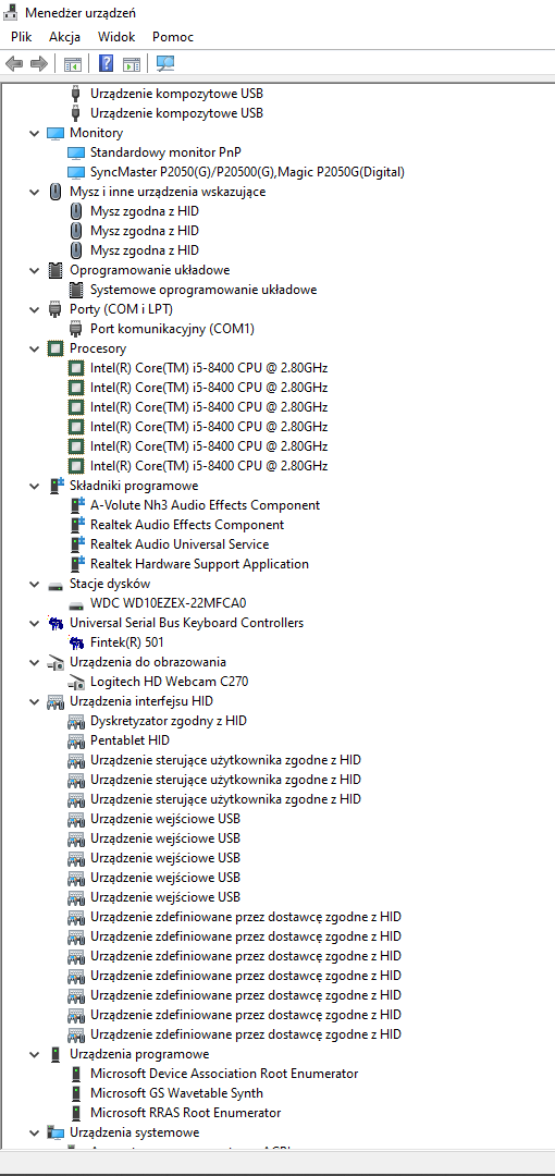

    Od około 2 tygodni wszystkie gry słabo chodzą nawet na niskich ustawieniach często same się wyłączają, komputer mam od roku i nigdy tak nie było. Czasem komputer się zawiesza i wszystkie aplikacje lub gry się wyłączają. Komputer był niedawno czyszczony z kurzu bo myślałem, że to jest przyczyną ale to nie pomogło. Zużycie ramu wynosi około 90% pomimo że nie mam niczego mocno obciążającego włączonego.
    Ogólnie mówiąc komputer strasznie zamula.
    sprzęt:
    procesor: intel core i5-8400 2.8 GHz
    pamięć: RAM 8 GB DDR4
    karta graficzna: NVIDIA GeForce GTX 1060 3 GB
    moc zasilacza (nie znam modelu) : 350W
    system: Windows 10 Home
    Nie znam zbyt szczegółowo speczyfikacji komputera bo kupiłem gotowca (MSI infinite 8RC-430EU)
    Przepraszam jeśli coś jest źle opisane (a pewnie jest) lub zły dział to mój pierwszy post na jakimkolwiek forum

    Screen z menadżera urządzeń by się przydał. Przy 8 GB RAM powinno być używane jakieś 20-25% po uruchomieniu samego systemu.
    Nic dziwnego że przy takiej ilości wolnego RAMu gry wolno działają i się wyłączają.

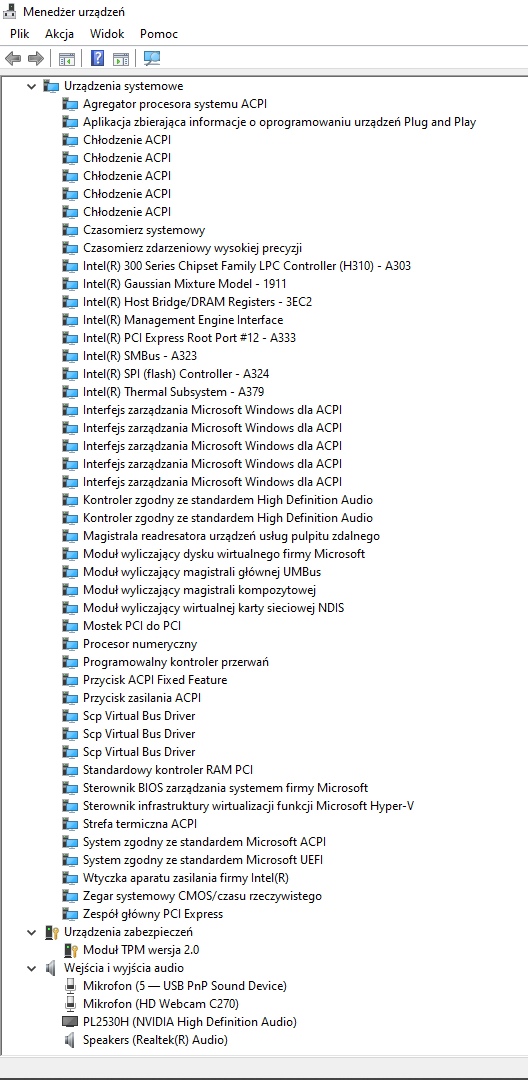

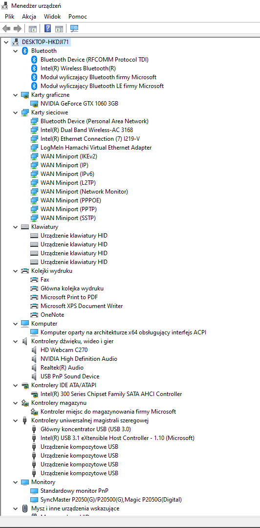

    w sensie menedżer urządzeń żeby określić resztę podzespołów tak?
    Mało fps a dobry sprzęt - Od jakiegoś czasu gry mają mało fps lub się wyłączają. Mało fps a dobry sprzęt - Od jakiegoś czasu gry mają mało fps lub się wyłączają. Mało fps a dobry sprzęt - Od jakiegoś czasu gry mają mało fps lub się wyłączają.
    rozwinąłem wszystkie zakładki w menedżerze urządzeń
    sorry nie znam się zbyt dobrze na komputerach

    Tfu menadżer zadań. Ale to też się przyda. Widzę że zwykły HDD tam jest przez to wydajność też najlepsza nie będzie. No i nie ma żadnych problemów z urządzeniami.

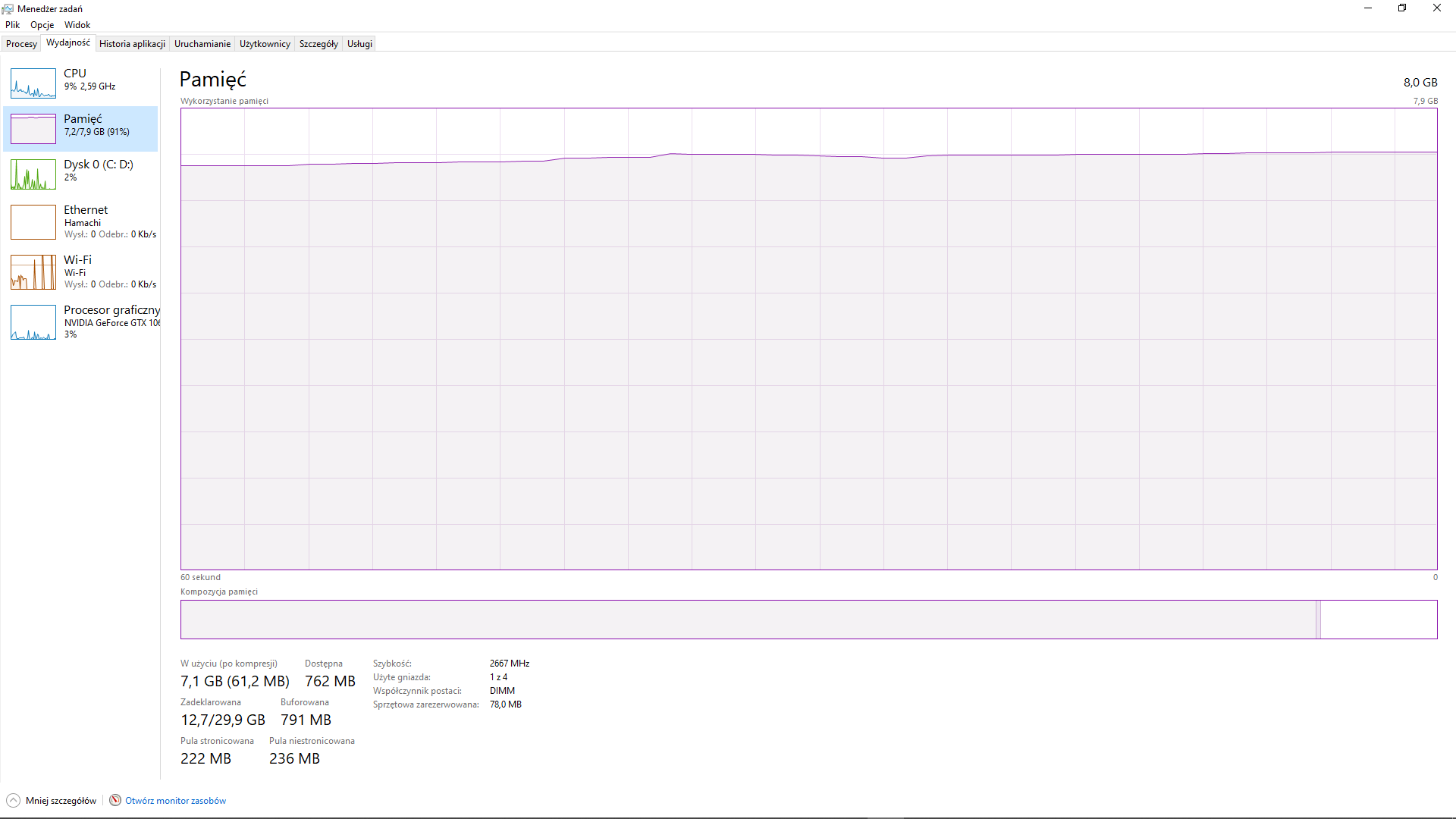

    Złapałeś jakiegoś wirusa i stałaś się koparką Bitcoin ;-)
    Daj jeszcze screen z menadżera zadań > Procesy i przesortuj pamięć od największego zużycia.

    próbowałem przeskanować komputer pełnym skanem w windows defender ale komputer w trakcie się restartował i przerywał skanowanie nie wiem czy tak powinno być

    Skanowałem komputer malwarebytes i coś znalazło daje to do kwarantanny

    Dobrze temat do zamknięcia wystarczyło zeskanować komputer Malwarebytes i AdwCleanerem i usunąć to co znalazło i teraz jest wszystko dobrze
