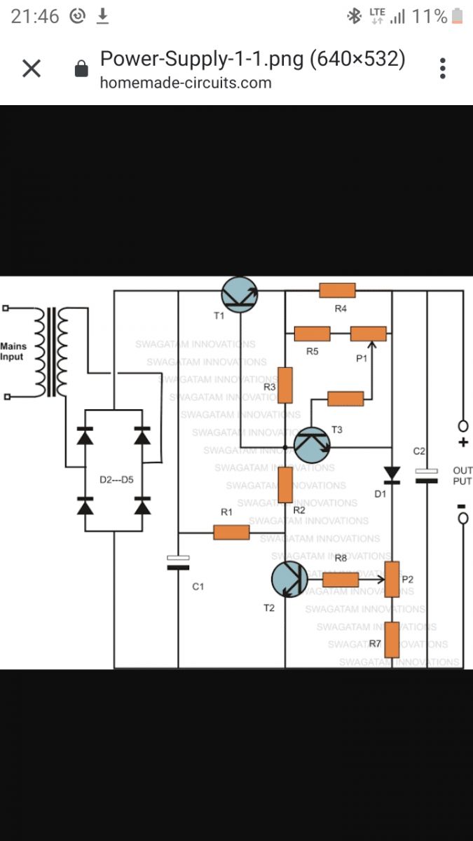

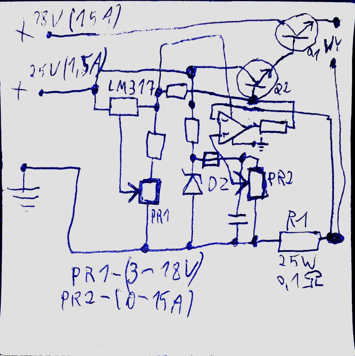

    Witam. Muszę na szybko zrobić zasilacz warsztatowy. Ma on działać wg zasady, że ustawiam mu ograniczenie, maksymalnego prądu i napięcia. Tzn jeśli prąd miał by być zbyt wysoki, to obniża napięcie, by ten prąd ustabilizować.
    Opcja A: wg jakiegoś schematu. Gdyby ktoś takowy znał i podrzucił, byłbym wdzięczny.
    Opcja B: w oparciu o schemat co podesłałem na obrazku. Jakby mi ktoś pomógł z nim w kwestii sprawdzenia i uzupełnienia o brakujące elementy, również będę wdzięczny.
    Potrzebuję go do ładowania akumulatora i do innych potrzeb zastosowania prądu stałego, lub napięcia stałego. Mam trafo 12V AC 200W, dowinę tam drutem fi na oko DNE075 napięcie sterowania, ok 25V DC. Przewiduję solidny wiatrak do chłodzenia.

    Czytasz mi w myślach kolego. Dokładnie o to mi chodziło. Trochę podobny do mojego schematu, tylko zamiast lm317 jest tranzystor bipolarny, a zamiast opampa tranzystor bipolarny. Do tego zamiast tranzystora q2 jest rezystor. Układ ma większą sprawność, mniejszą awaryjność i jest tańszy. Dzięki

    Jeśli chcesz uzyskać maksymalny prąd 15A, musisz użyć w roli T1 (2N3055) co najmniej 3 tych tranzystorów, połączonych równolegle z rezystorem w emiterze każdego tranzystora, . Strata mocy na tranzystorze zależy od prądu i różnicy napięć wejściowych i wyjściowych. Przy U wejściowym 25 V, U wyjściowym 14 V i prądzie obciążenia 15 A, strata mocy wynosi 165 W, Zaden radiator i wentylator nie pomogą - Pk 2N3055 = 117 W. Jeśli chcesz, aby zasilacz żył długo i szczęśliwie, i nie miałeś z tym problemu, lepiej, aby maksymalny prąd kolektora 1 tranzystora nie przekraczał 5A.

    Jak napisał autor, zamierza uzyskać U DC 25 V, co oznacza, że ​​napięcie prądu przemiennego na wejściu powinno wynosić co najmniej 19 V, biorąc pod uwagę utratę na diodach mostkowych, co najmniej, 1,5 V. (19 V x 1,41) - 1,5 = 25,3 V. Lecz praktyka pokazuje, że współczynnik 1,41 poprawny tylko przy minimalnym prądzie obciążenia. Przy zwiększeniu prądu znacznie zwiększa się spadek napięcia na diodach i zwłaszcza na oporze uzwojenia. Dużo że zależy od mocy transformatora i dla minimalizacji strat jej należy brać z 1,5-2-krotnym zapasem.

    Przy napięciu wejsc. 12V AC na wyjściu mostka z kondensatorem filtracyjnym napięcie DC wyniesie (12Vx1.41) -1.5 V = 15.4 V. Aby zmniejszyć straty na diodach z, około 1.5 V do mniej niż 1V, do mostka należy użyć diod Schottky ' ego.Ale takie maksymalne możliwe napięcie będzie przy minimalnych obciążeniach , wraz ze wzrostem prądu obciążenia napięcie zmniejszy się, a przy maksymalnym dla tego transformatora prądzie, ledwo przekroczy 12V.Ponadto, należy pamiętać i o stratach na elementach stabilizacji U.Takie napięcie nie jest wystarczające dla zasilacza, zdolnego do ładowania akumulatora.Jeśli pozwala okno rdzenia transformatora, zwiększ ilosc zwojów uzwojenia wtórnego do uzyskania napięcia, co najmniej 16-17V.Umożliwi to skonstruowanie stabilizowanego i regulowanego zasilacza o maksymalnym napięciu wyjściowym do 17-18V.Przedstawiam jeszcze 1 wariant schematu, pozwalający na minimalną różnicę między U wej.- Wwyj. Obwód ma ograniczenie prądu i regulację napięcia wyjściowego. Ograniczenie prądu przy zwarciu nie przekracza kilku mA. Jak zbudować zasilacz warsztatowy 15A z ograniczeniem prądu? Jak zbudować zasilacz warsztatowy 15A z ograniczeniem prądu?

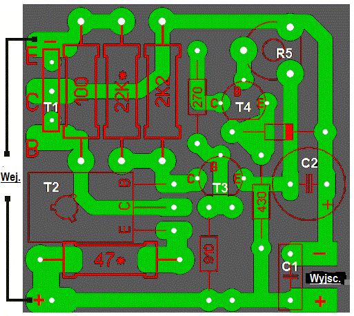

    W przedstawionym przeze mnie obwodzie wymiana rezystora R4 na rezystor kilkadziesiąt Ohm i połączony szeregowo potencjometr 470Ohm pozwoli regulację ograniczenia prądu .

    aksakal Twój schemat wygląda ciekawie, jednak nie potrafię zrozumieć sposobu jego działania. Przepisałem go do symulatora ewb i też mi zasadniczo nie chciał ruszyć. Mógłbyś pomóc go trochę wytłumaczyć? Czy ustawiony prąd bazuje na wzmocnieniu hfe? Nie potrafię zrozumieć układu z dz1 q4 r5

    PCB tego stabilizatora wyprodukowałem, jutro zamontuję i przetestuję.

    #13 Poniżej 15V Q4 i Q3 oraz DZ1 nie będą przewodzić. To nie jest stabilizator 0-15V tylko >15V

    Kolego, jarek _ lnx! Dziękuje, że zwrócił uwagę na mój błąd. Poprawnie mówią - pośpieszysz, ludzi będziesz rozśmieszał.! Przy rysowaniu schematu pomylił się z nominałem DZ1 i w zamian 5.1V napisał 15V. Wyjściowe napięcie reguluje się w granicach U DZ1 - (Uwej - 0.6V). To zasilacz z regulacją wyjściowego napięcia, ograniczeniem prądu,jak i napisałem w post#13.

    aksakal, jak poprawiłeś schemat w #13, teraz jestem w stanie zrozumieć mniej więcej zasadę stabilizacji napięciowej. Ponawiam dalej moją prośbę, pytanie, o wytłumaczenie zasady działania ograniczenia prądowego w tym schemacie.
    EDIT: Czy chodzi o dobór prądu na podstawie wzmocnienia hfe, czy bardziej o jakąś zależność napięciową?

    R2 i R3 ustalają maksymalny prąd bazy Q2, ponieważ R3 jest mniejszy napięcie wyjściowe będzie miało wpływ na prąd bazy Q2, na zwarciu kiedy napięcie wyjściowe będzie 0V prąd bazy będzie znacznie mniejszy.
    Prąd wyjściowy wynika z prądu bazy Q2 przemnożonego przez wzmocnienie Q2 i Q1
    Ograniczenie prądowe z prądem spadającym przy spadku napięcia wyjściowego robi się po to żeby ograniczyć straty mocy na zwarciu, w zasilaczu o regulowanym napięciu może być niewygodne, można by to zrealizować inaczej, zamiast R3 wstawić źródło prądowe na tranzystorze PNP, wtedy prąd był by niezależny od napięcia wyjściowego, ale przy zwarciu źródło przestało by pracować i prąd zwarcia był by mniejszy.
    Można też pozbyć się R3 i prąd regulować R2.
