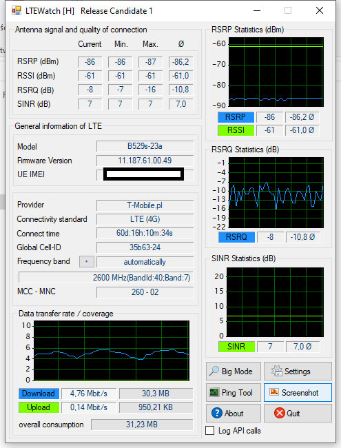

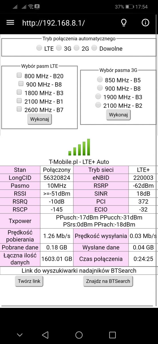

    Koledzy zastanawiam się, czy w moim przypadku jest sens kupować antenę do routera B529s-23a.
    Nie jestem biegły w odczytywaniu parametrów, ale dorwałem z programu LTEWatch:
    B529s-23a proszę o doradzenie, czy antena potrzebna.
    Jak jest potrzeba to proszę mi napisać, czy coś jeszcze należy sprawdzić :)

    Jakie prędkości uzyskujesz? Wymuś każde pasmo i zrob ss programu wraz z speed testami.
    Sama antena dualna na złacza TS-9 da ci agregacje pasm i możliwość wyboru nadajnika z którym sie łączysz.

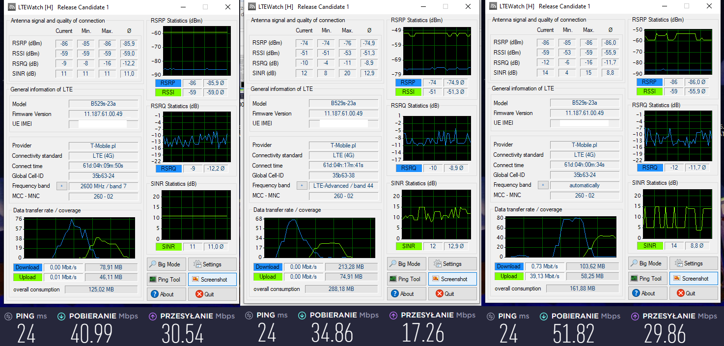

    W temacie prędkości sprawa wygląda tak, że jak wiatr zawieje.
    - rzadko, ale kiedyś udało mi się polecieć ok 100Mbps, ale zazwyczaj jest to w granicy 60 - 45Mbps. Najbardziej irytujące jest to, że mam wrażenie, że jak tylko lekko przesunę urządzenie to od razu odbija się to na mniejszych prędkościach.
    Podsyłam screeny z konkretnych parametrów:
    Druga sprawa np. w czasie mierzenia na 2, 3 razy, za każdym razem bez stałej prędkości, a z wahaniami, różnice czasem niewielkie, a czasem nawet i +/- 10Mbps.

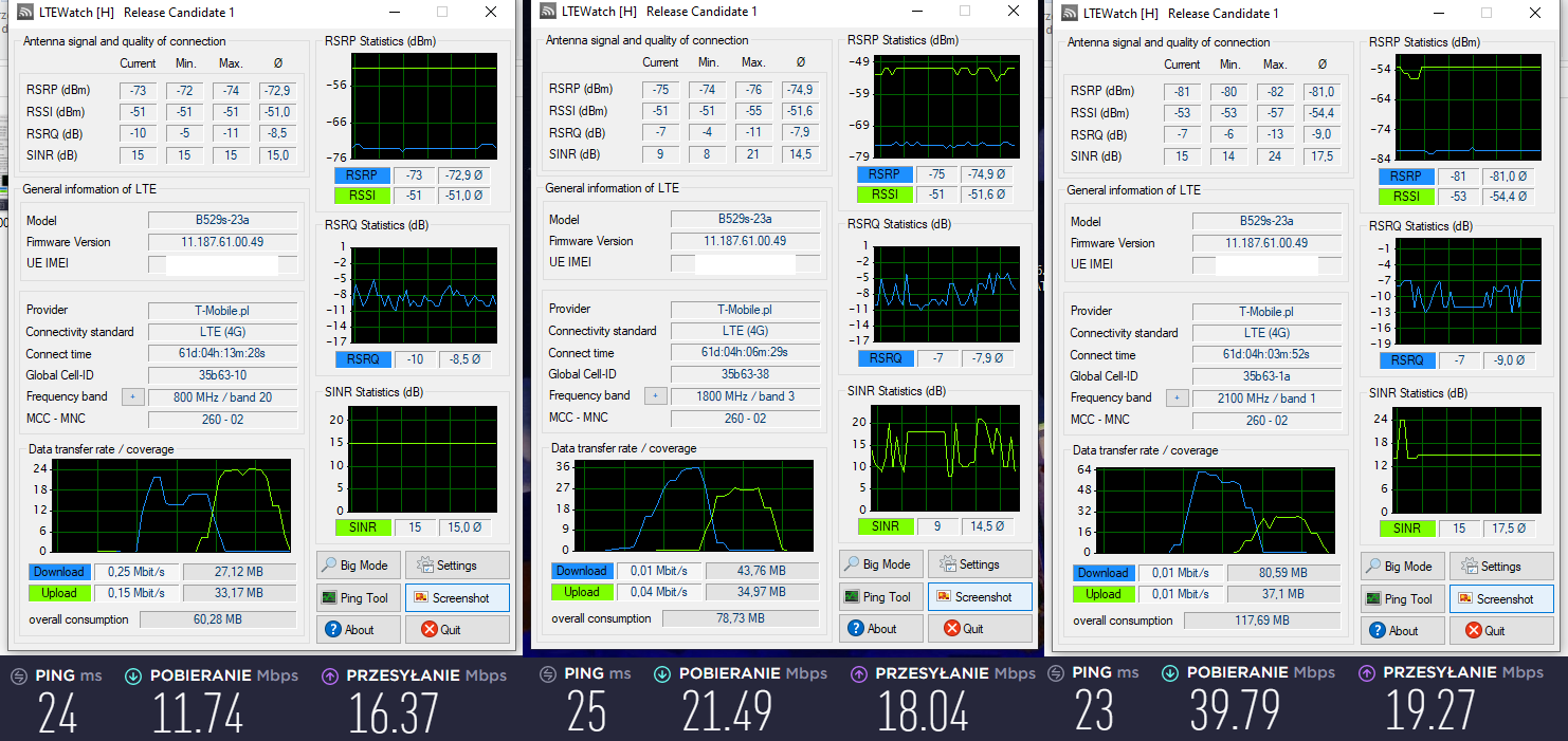

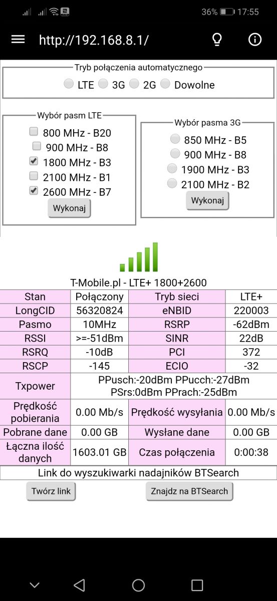

    wystaw B529 za okno i sprawdź jak działa agregacja LTE260)+1800 i AUTO
    Sprawa wygląda w ten sposób:
    B529s-23a proszę o doradzenie, czy antena potrzebna. B529s-23a proszę o doradzenie, czy antena potrzebna.
    Prędkości bardzo małe :)
    W danym momencie mam na auto ok 16, 20Mb/s, a jak dam do domu to ok 55Mb/s :)

    Dziwne ale agregacja załącza się teraz na LTE1800+2600, sam widzisz ze poprawa sygnału na 1800MHz wcale nie przekłada sie na przyrost prędkości więc pomysł aby montować antenę zew. słaby, przesterujesz tylko sygnał. Mieszkasz chyba pod tym BTS-em bo sygnał jest bardzo mocny ale przy tym średni SINR( wcześniej był jeszcze gorszy) Ogólnie widać ze stacja NetWorks i pasma T-Mobile sa obciązone i trzeba się zastanowić czy jest sens zmiany sprzętu na taki z agregacją 3 pasm LTE. Jesli posiadasz telefon LTE android z minimum 12 kat modemem LTE to mozna sprawdzić na nim jak działa agregacja 3-4 pasm z tego BTS-a.

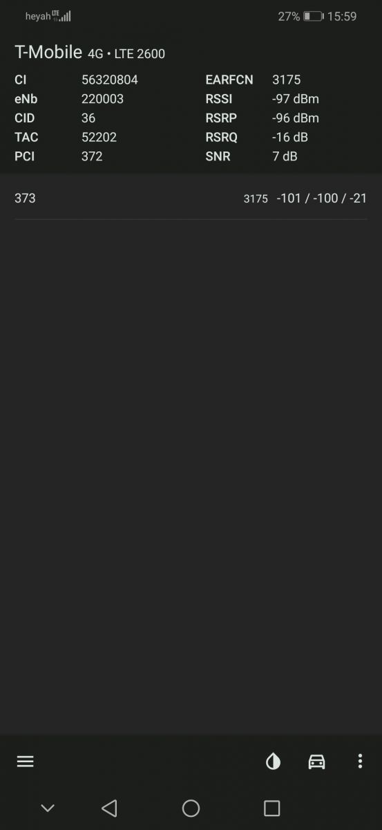

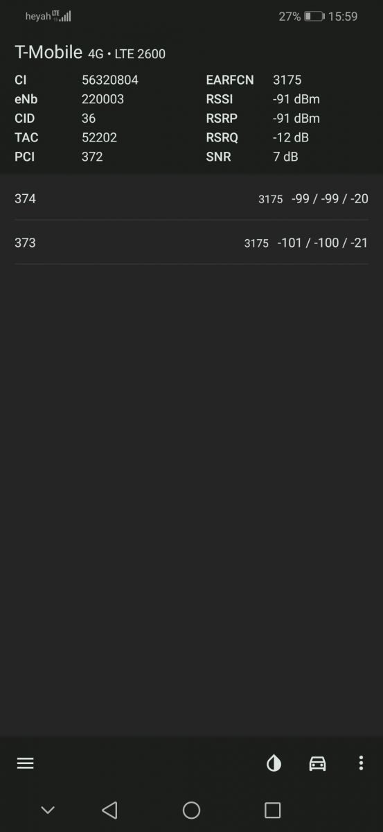

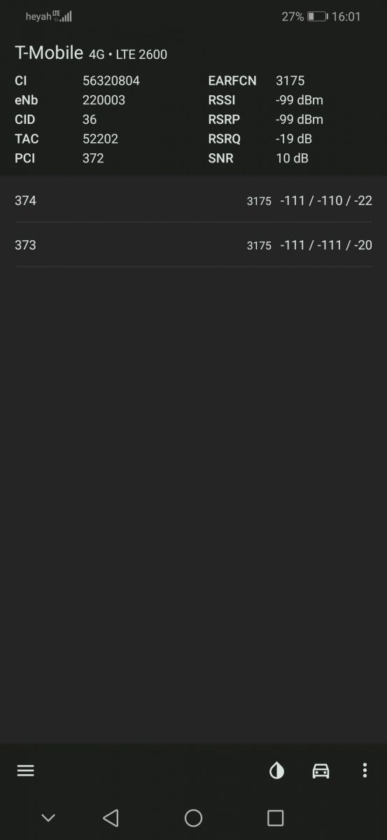

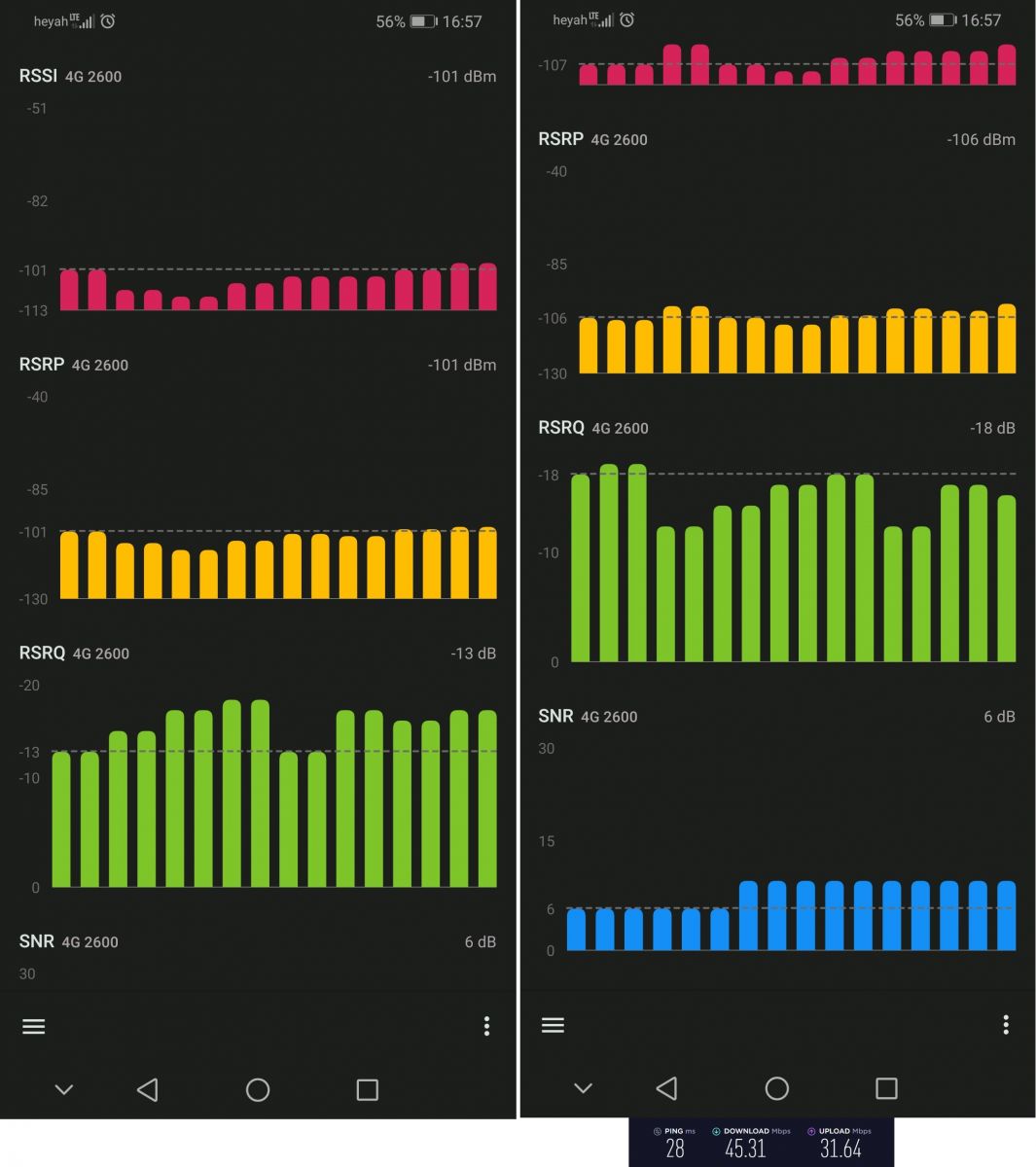

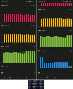

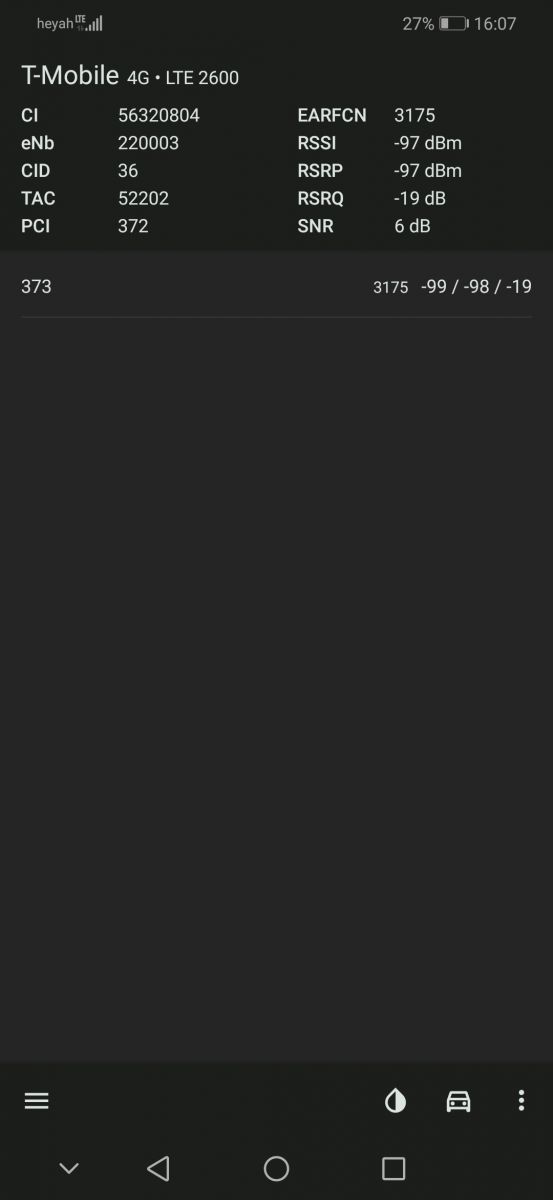

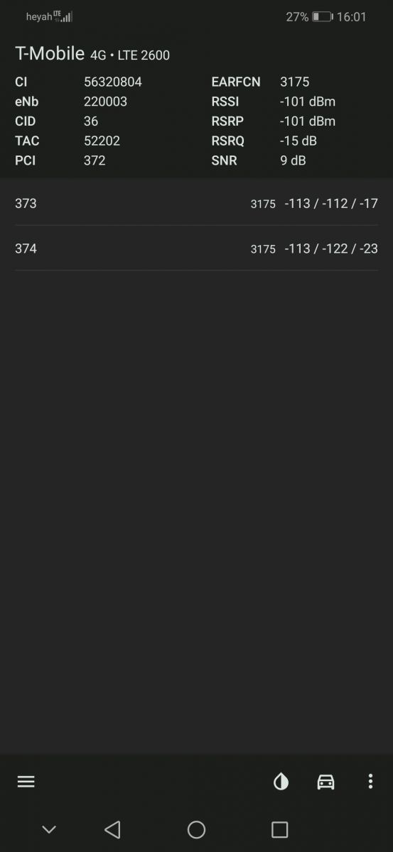

    Więc kartę dałem do telefonu i tak:
    1. W domu pomiary:
    B529s-23a proszę o doradzenie, czy antena potrzebna. B529s-23a proszę o doradzenie, czy antena potrzebna. B529s-23a proszę o doradzenie, czy antena potrzebna. B529s-23a proszę o doradzenie, czy antena potrzebna. B529s-23a proszę o doradzenie, czy antena potrzebna.
    2. Pomiar robiony na balkonie:
  • #13 18489259
    matek451
    Posty: 31144
    Pomógł: 4334
    Ocena: 5765
    Telefon z lte 16 kat, łaczy sie na samym lte2600 ?, jakie masz prędkości na nim na zewnątrz i w domu czy poprawa sygnału na 2600MHz z tytułu zmiany miejsca poboru sygnału?
    Pomogłem? Kup mi kawę.
  • #14 18489269
    gothic77
    Posty: 560
    Ocena: 84
    Sprawdzę później ew. jutro z rana, bo dzisiaj nie wiem, co się dzieje, ale są tragiczne prędkości (leje, ale nie podejrzewam, że to przez to)
    - cały dzień prędkość ok 12Mb/s
    Jak tylko coś odblokuje to wymuszę pasmo jak kolega pisze i podam wyniki.

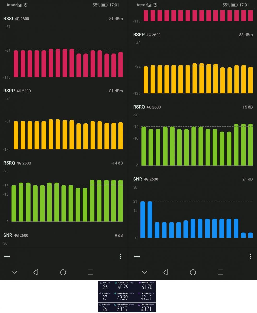

    Ok nie miałem jak wczoraj sprawdzić, bo trochę spraw na głowie miałem, ale dziś się udało :)

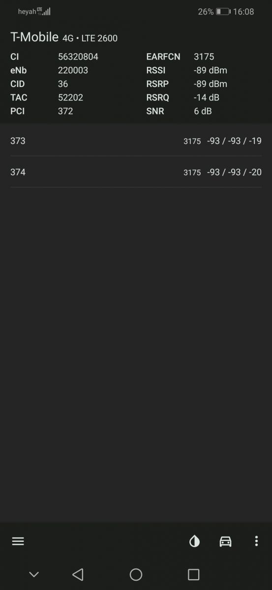

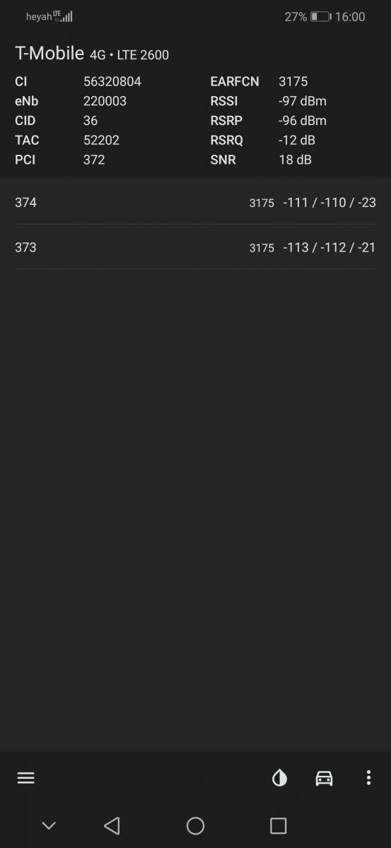

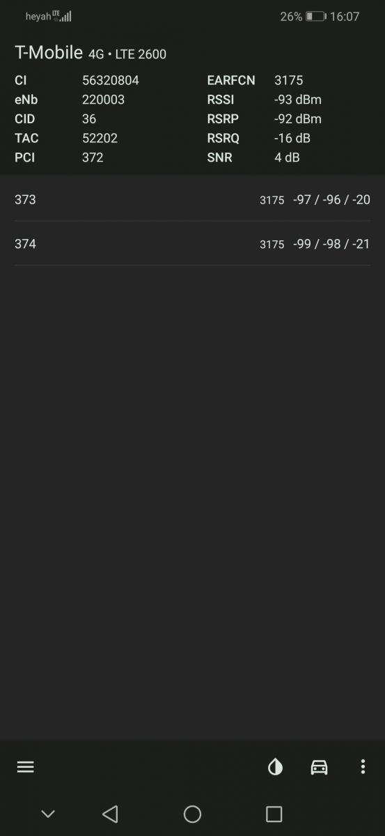

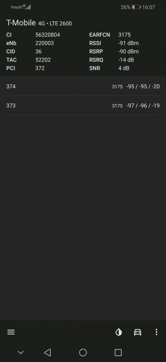

    W tym momencie karta w telefonie - 2600 w DOM:
    Następnie karta w telefonie - 2600 BALKON:
    Pomiar ROUTER - DOM:
    #16 18495744
    BikeBarian
    Poziom 24  
    Posty: 598
    Pomógł: 37
    Ocena: 122
    Widać ze router w domu radzi sobie tak dobrze jak telefon na balkonie. Ja bym nic nie zmieniał chyba ze się uprzesz i ci 160zl nie szkoda to kup ta antenę dla świętego spokoju i się przekonaj samemu. Zawsze masz 14 dni na zwrot wiec wystarczy żeby ja przetestować.
  • #17 18495771
    gothic77
    Posty: 560
    Ocena: 84
    Tak cały czas właśnie mi przelatuje po głowie podstawowe zagadnienie - ustabilizować prędkość, ale to raczej nie jest wykonalne :)
    Wkurza mnie, że w czasie 1 min. zmierzysz prędkości i potrafią być znacznie różniące dla przykładu jeden strzał i 75Mb/s, a dosłownie sek. po wyświetleniu wyniku kolejny raz sprawdzam i 25Mb/s.
    Na balkonie jedynie, co widać to skoczył o ok. 10Mb/s upload :)
    - bo w mieszkaniu standardowo ok 30Mb/s
    Prześpię się z tematem i poczekam może jeszcze jakiś dodatkowy głos rozsądku na forum napisze :)
