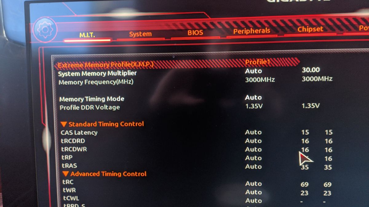

    1. Mobo ponoć ten elite aorus nie jest najlepszy - tak czytałem w internetach, chodzi ogólnie o bios, taktowania pamięci etc.
    2. Karta graficzna nie wyrabia - wcześniej mi się tak nie działo bo możliwe że to procek był wąskim gardłem, teraz to karta graficzna nie wyrabia, może tak być?
    3. Stary już nie domagający zasilacz.
    4. Kostki pamięci, niestety nie są one w polecanych do tej mobo. Na starcie chodziły one z niżym taktowaniem chyba 2400mhz, dopiero po przestawieniu w biosie zaczeły kręcić się na 3000mhz tak jak niby powinny.

    Ustawiłeś tylko XMP? 1,35V pamięci?
    Karta temperatury ok, ale jeśli dawno nie była czyszczona i pasta niezmieniana, to nie zaszkodzi.
    Tak, zmieniłem tylko XMP z disabled na profile1 i tam jest wszystko w auto, 3000mhz, 1,35V itp.

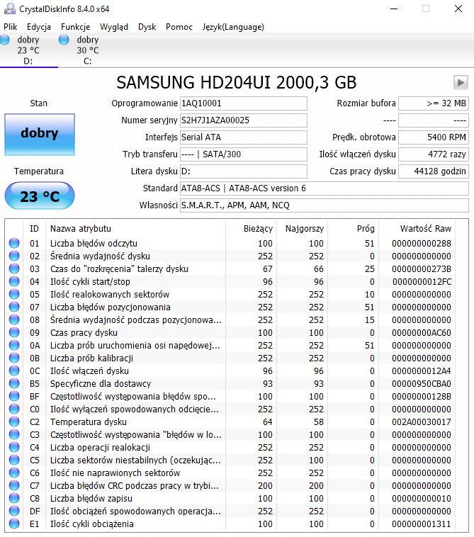

    Czekam też póki co aż się znowu to powtórzy bo jak mówiłem zdarza się to dość rzadko, do tej pory może 2-3 razy w przeciągu 2 tygodni. Także może to tylko przypadek był... Niemniej zdarzyło się to w dwóch różnych grach a raz chyba podczas oglądania youtuba z tym że wtedy coś mi się kopiowało na HDD. Może to wina starego dysku? System mam na SSD ale mam też starego 2TB HDD. Ale sprawdzałem oba niedawno i nie miały błędów.

    Up. Powielam pogląd. Błędy zapisu i odczytu. Przebieg wysoki. Zamieść SMART ponownie po 1 zacięciu.
    Ogólnie możesz być np. przewrażliwiony, choć zielone kreseczki niepokoją.
    Po wymianie GPU i zamieszczeniu SMART po zacięciu sprawa powinna się wyjaśnić.

    Trochę mnie tym dyskiem zasmuciliście bo wymiana na nowy chwilowo nie wchodzi w grę, bardzo źle jest? :P
  • #14 18496172
    młody14
    Poziom 37  
    Posty: 4013
    Pomógł: 319
    Ocena: 230
    Jest raczej niezbyt fajnie. Dysk swoje przepracował, ponad 44k godzin to baaardzo dobry wynik ;)
    Dla testu możesz go odpiąć sprawdzić działanie PC bez niego. Może potwierdzą się słowa przedmówców, że to jego wina.

    Faktycznie zupełnie zapomniałem o tym dysku, wszystkie inne podzespoły to już ze 3 razy wymieniane a ten dysk tak był przekładany ciągle, także dobrze że mi o nim powiedzieliście, dzięki! :P
    Czyli ten mój dysk 5 lat chodził non stop... szczerze nie wiedziałem że mam go aż tak długo, a oczywiście nie miałem komputera non stop włączonego także nie wiem czy te godziny to się tak dokładnie zgadzają. No chyba że już dostałem jakąś używkę wtedy, pamiętam że kupowałem go z komputerem na giełdzie komputerowej w podziemiach w Warszawie... lata temu, ale nie sądziłem że więcej niż 5 lat ma.

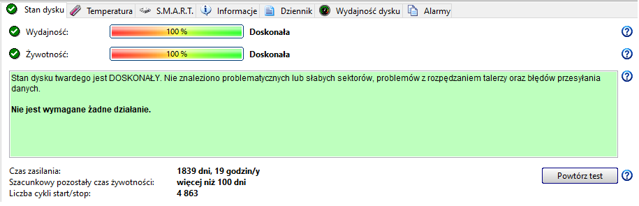

    ps. a jak wartościowe są te dane np. z Hard Disk Sentinel:
    Przycinanie dźwięku i obrazu - rzadko ale jednak
    Dokładniej chodzi mi o ten pozostały czas pracy ponad 100 dni, czy to jest faktycznie prawda? No i skoro jest tak źle z tym dyskiem (wszak w to nie wątpie po 44k godzin) to nie powinno się coś tam dygnąć na tych paskach żywotność i wydajność?
    Zgadzają się dokładnie. Tak działa SMART.
    Są bezwartościowe.
    To nieprawda bazująca na statystyce. :)
    Odsyłam kolegę w poszukiwaniu właściwej wiedzy np. tu:
    https://www.elektroda.pl/rtvforum/topic1467175.html
