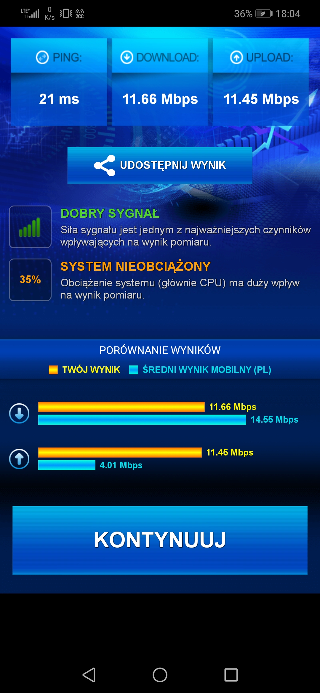

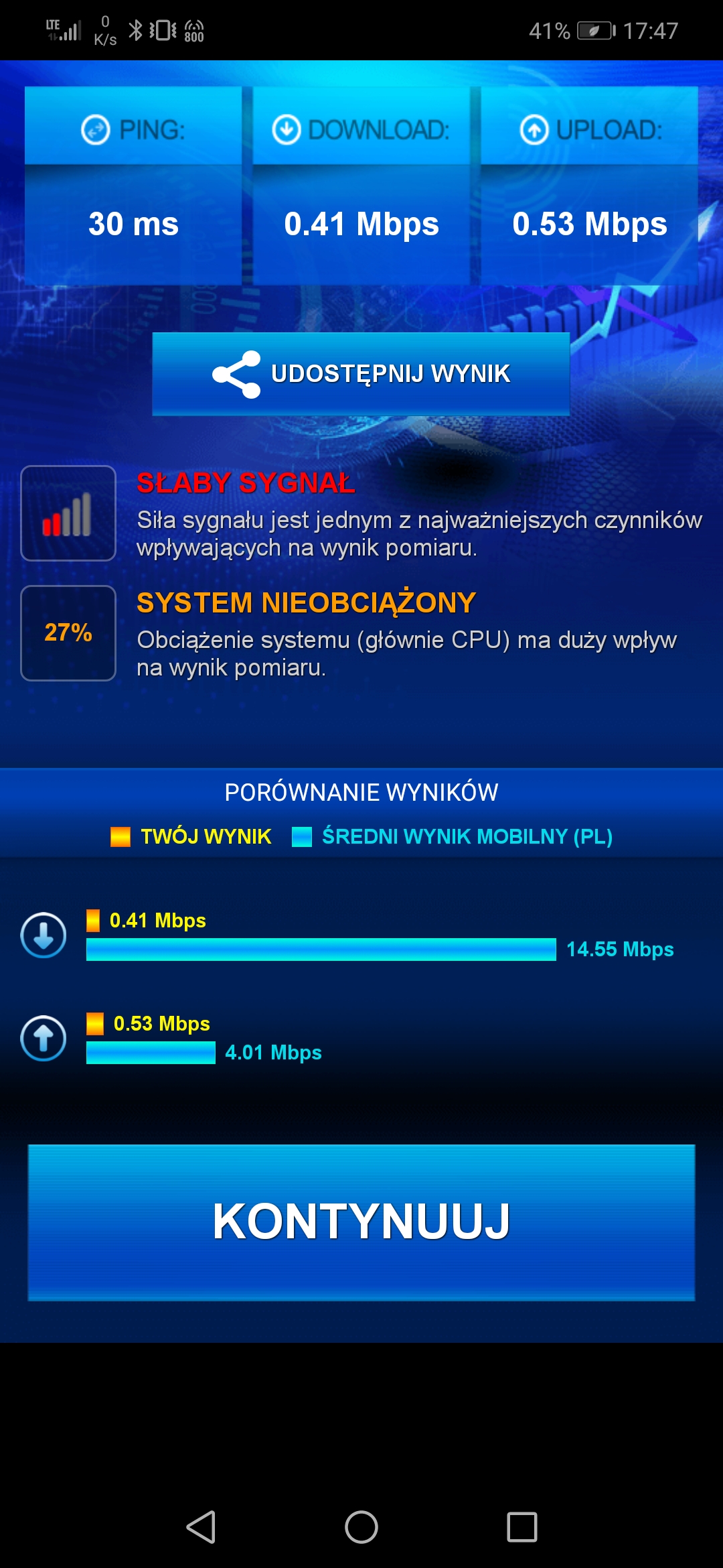

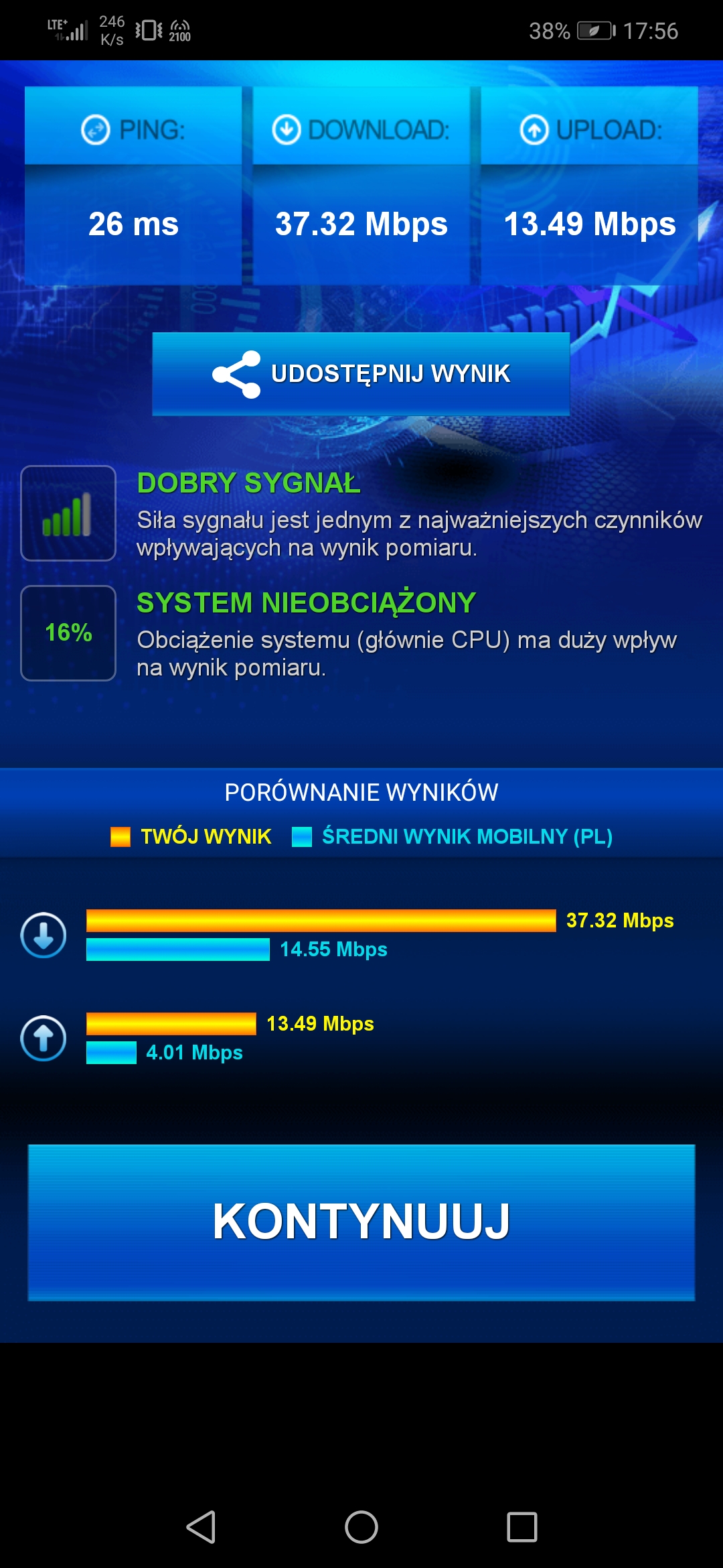

Dzień dobry wszystkie pomiary robiłem w sobotę ,nie znam się za bardzo dlatego szukam pomocy w wyborze dostawcy jak i routera do domu z dobrym wifi ,mam dom z poddaszem użytkowym i chciałbym ogarnąć parter jak i poddasze,mam tez rozciągnięte kable z każdego pokoju na strych i czy jest możliwość aby tam stał router i z niego do każdego gniazdka i oczywiście chciałbym tez mieć wifi aby korzystać z telefonów po wifi,proszę o pomoc.

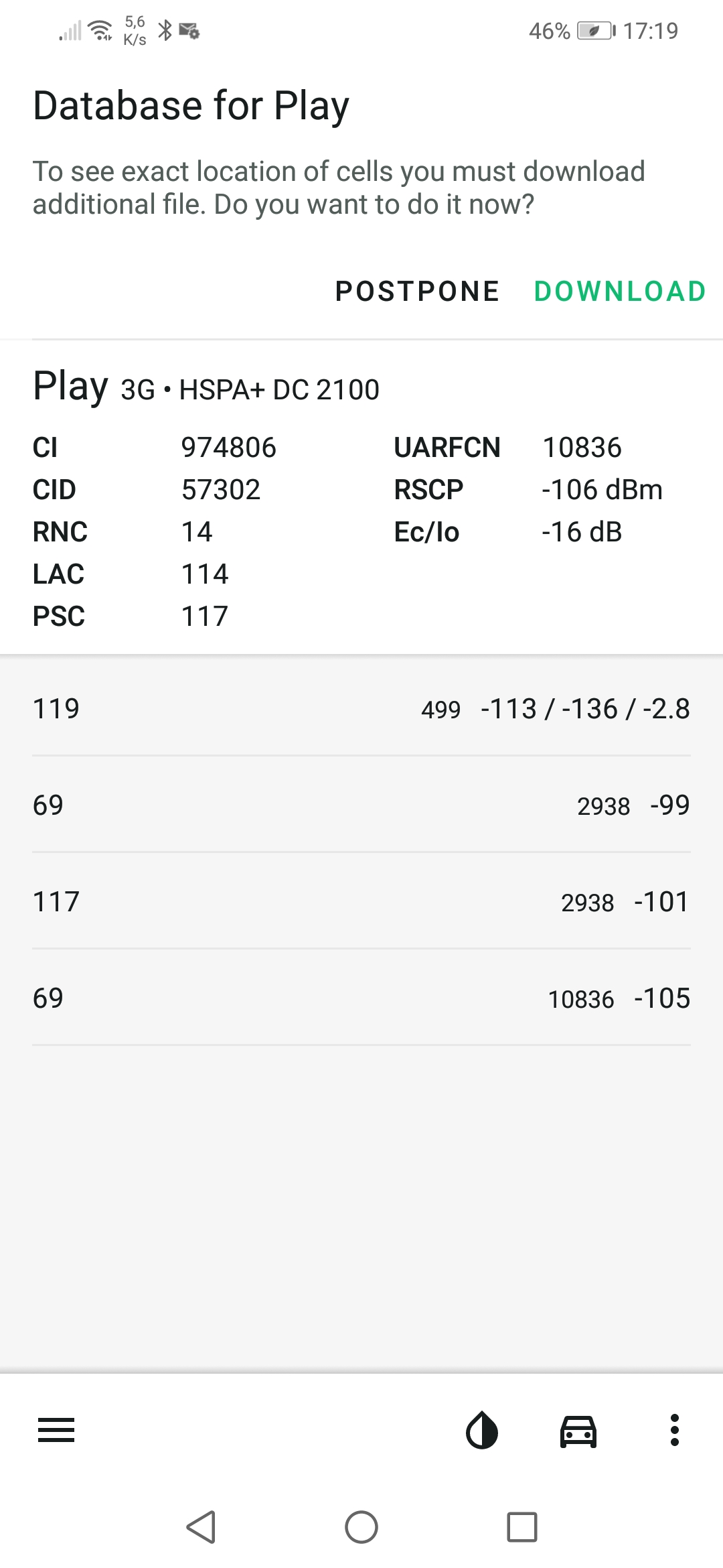

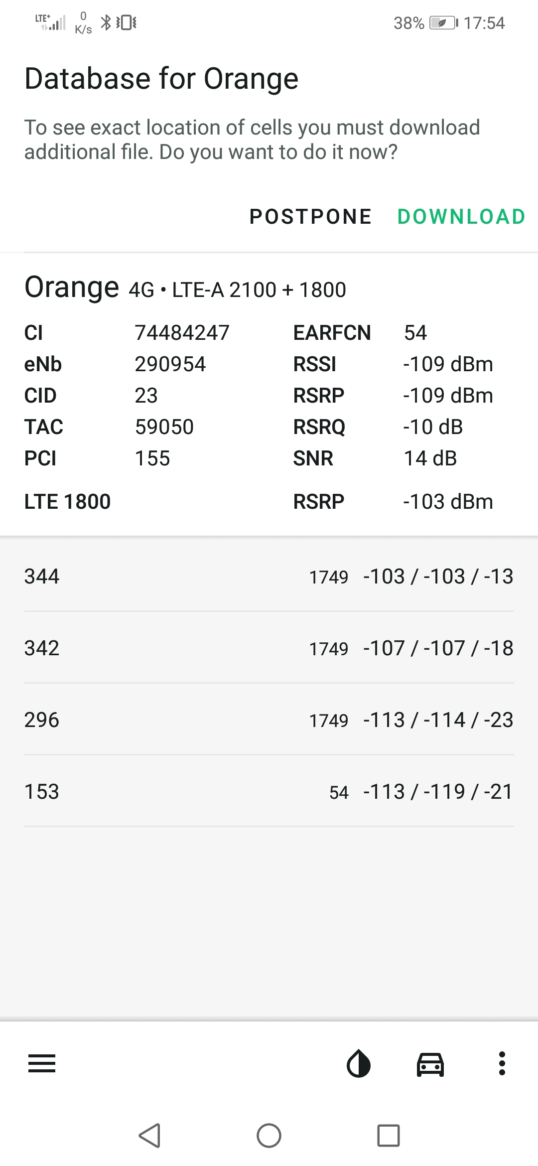

Play niestety ale z BTS-a emilia i agregacja z LTE800 jako podstawowe+LTE1800 sygnał na nich słaby lub bardzo słaby. wyniki mimo to całkiem prawidłowe, t-Mobile z NetWorks Jasionka LtE2100+800 j, sygnał na 2100MHz dostateczny na 800MHz dobry ale pasma przytkane DL<UL mozna sobie go darować. Orange z tego BTS-a też LTE2100+800 sygnał podobny, prędkości dobre ale test nalezy wykonać wieczorem miedzy 20-22. Załacza sie tez agregacja pasm LTE2100+1800 stad lepsza prędkoścć. w tych warunkach jesli speedtesty wieczorem w Orange będą ok mozesz wziąć ofertę na próbę z B535 skoro nie chcesz Play i 200GB za 50 zł/m-c z b818 za 229 zł na własność wartym 900 zł, to obecnie najlepszy router LTE z 19 kat. Przy okazji zrób test play na telefonie pod bts-ami Emilia i warszyce. masz telefon tylko 6 kat LTE ale w agregacji nawet 2 pasm lte2600+1800 zobaczysz czy stacje maja potencjał.
Witam zrobię testy dzisiaj w Emilii i Warszycach postaram się po godz.20 ,zaproponowano mi zestaw w Play za 80zł 300GB i zestaw NET BOX trochę za wysoka cena,czy można router zostawić na strychu i z niego po kablu do każdego gniazdka,chciałbym tez w salonie pod gniazdko podłączyć 2 router abym mógł korzystać z wifi na telefonach,router na strychu po kablu do drugiego routera czy to dobre rozwiązanie i jaki wtedy router na strychu a jaki w salonie.Dziękuje za wszelka pomoc.

Witam przesłałem testy,jaki dostawca ,jaki router ,będę wdzięczny za pomoc,rozumiem ze B 818 to w tej chwili najlepszy router ,czy potrzebna będzie jakaś antena zewnętrzna ,tak jak pisałem wcześniej chciałbym ogarnąć tez wifi w domu aby to wszytko ładnie hulało ,parter poddasze.pozdrawiam.
Play mimo wszystko nie działa oszałamiajaco, antena oczywiście konieczna. A sieć lokalna w domu i WiFi to inny temat, wszystko zalezy od warunków, dwie kondygnacje , jest poprowadzona sieć kablowa Ethernet miedzy nimi?

To LTE 2600 to raczej bład aplikacji ale przy prawidłowym sygnale pod BTS-em na 180/2100MHz agregacja LTE2100+1800 daje dobre wyniki. Bierz Orange na próbę z B535 lub bez sprzetu. BTS NetWorks w zasięgu wzroku wiec wybór Orange jest logiczny tym bardziej ze stacja działa OK w szczycie internetowym.
Na b535 sprawdzisz wszystkie pasma i agregacje 2 CC CA z tego BTS-a, zarzadza sie nimi HManagerem czyli aplikacją na telefon z Android lub na Windows LTEInspecteur. Dla poprawy sygnału na 18--/2100MHz ewentualnie antena zewnętrzna kierunkowa.
