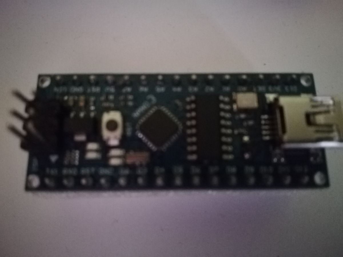

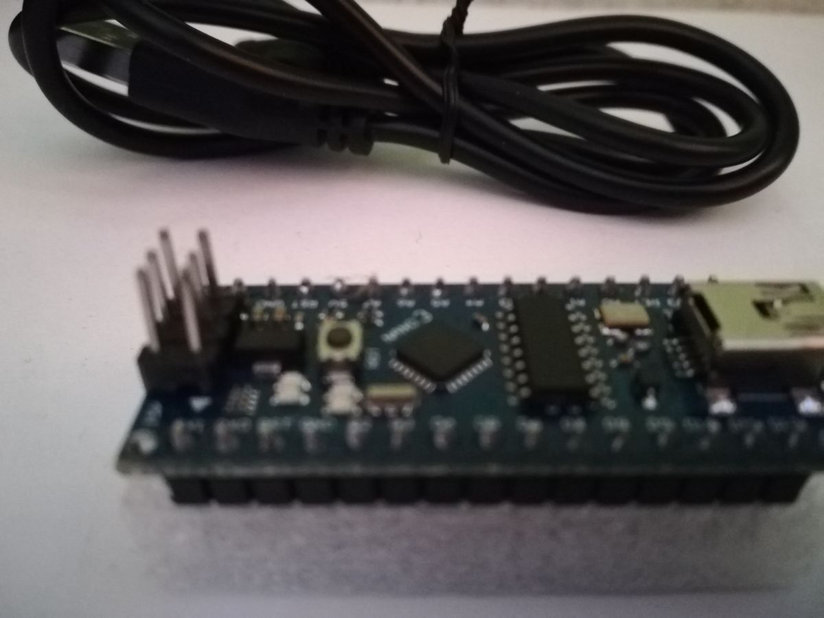

    Witam, pytanie dla czego jest informacja na płytce programie arduino.cc że jest ( Nieznana płytka ). Diody na płytce działają chyba poprawnie po mrugają, sterownik dysku też wgrywałem i nic. Próbowałem wgrywać kod ale nie da rady.

    Wybierz:
    - Procesor:ATmega328P (Old Bootloader)
    - Programator AVR ISP

    Slawek K.
    Poziom 35  
    Posty: 3020
    Pomógł: 259
    Ocena: 1301
    Zainstalowałeś sterowniki do CH340/341 ?

    Czy w ogóle widać go na którymś COM w menadżerze urządzeń? Bo jeżeli nie to pierwsza sprawa sterowniki.

    emarcus napisał:
    Jeżeli to jest któraś ze standardowych płytek arduino-Uno lub -Nano
    Jest to klon, a więc informacji o płytce nie pobierze. Mam kilka klonów nano i ustawienia o których wcześniej wspomniałem działają.

    Ponawiam informację https://www.elektroda.pl/rtvforum/topic3663438.html#18489917 o konieczności instalacji sterowników do układu CH340, bo taki układ masz na płytce, standardowe sterowniki od Arduino IDE go nie zawierają.

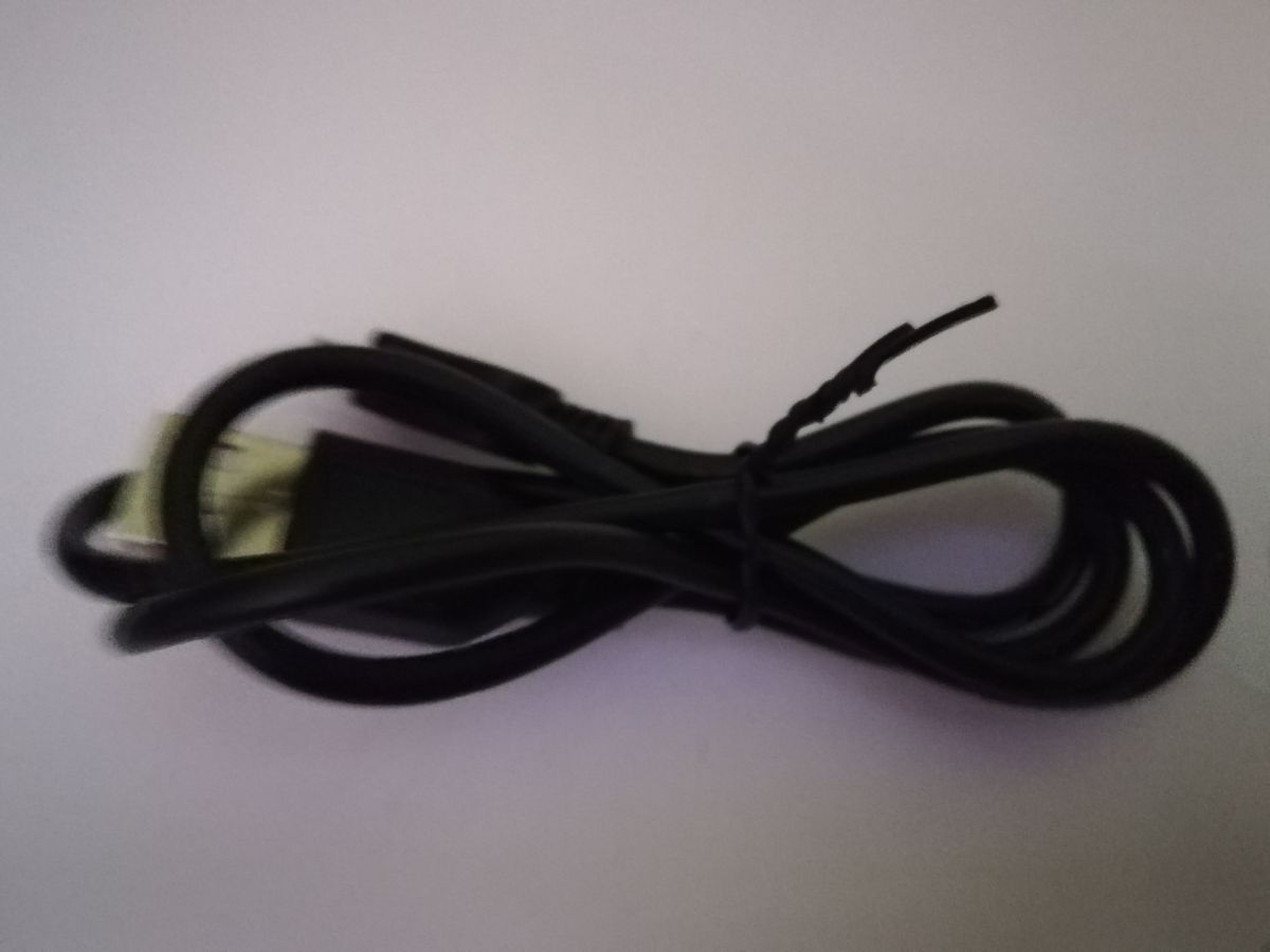

    Monitor portu szeregowego do dam że nie czyta płytki a jak w ogóle to pokazuje znak zapytania.
    Tak próbowałem z innym USB ale chyba to oled jest źle przylutowany spróbuje go dobrze ole wyświetlacz przylutować, zobaczę czy to jest problem z oled. A jak nie to są możliwości z kablem i wadliwym Arduino zobacze dam znać.
