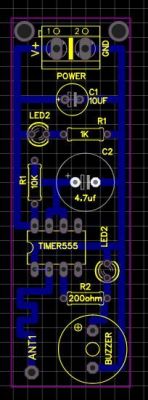

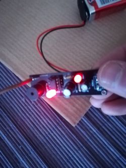

  • Witam, pragnę przestawi działający prototyp ( Detektor napięcia ) który zaprojektowałem z materiału video z youtube.
    Prototyp działa jest to pokazane na filmie. Detektor napięcia jest oparty na Timer 555. Napięcie całości detektora układu jest projektowany pod 5V ale zasilany baterii 9V.
    Przed lutowaniem:
    Działający prototyp detektor napięcia
    Po lutowaniu:
    Działający prototyp detektor napięcia Działający prototyp detektor napięcia
    Film pokazujący działaczy prototyp.
    https://www.youtube.com/watch?v=xzuftHcrCkA
    Projekt i realizacja Detektor napięcia na postawie schematu:

    No i ma prawo działać, wynika to z budowy wewnętrznej 555, który aby układ Triggera zadziałał, na tym wejściu wystarczy podać napięcie mniejsze niż połowa napięcia zasilania IC. Zastosowana 'antena' z pewnością zbierze wystarczająco dużo energii aby wyzwolić układ.
    Podobnego zjawiska elektroenergetycznego dotyczył ostatnio wątek próby realizacji ekranowania pokoju przed działaniem pola elektromagnetycznego i tam jeden z interlokutorów przedstawił wyniki wskazań jakie otrzymał z czegoś[?] -celowo tych działań nie nazywał tego pomiarem lub też przyrządu miernikiem ;-) ale jest możliwe uzyskanie całkiem wysokich wskazań przyrządu pomiarowego w bezpośrednim sąsiedztwie -bardziej styku z obudową -linii zasilającej lub urządzenia emitującego promieniowanie elektromagnetyczne ale takie wyniki nie mogą w żadnym stopniu stanowić podstawy do twierdzenia o ewentualnej szkodliwości przebywania w ich sąsiedztwie. Jedyny udowodniony dotychczas szkodliwy dla zdrowia rodzaj promieniowania to promieniowanie jonizujące.
    Na filmie widać jak niestabilne jest pole elektromagnetyczne -moment kiedy ręka operatora przechodzi w okolicach 'anteny' i układ przestaje działać na chwilę.
