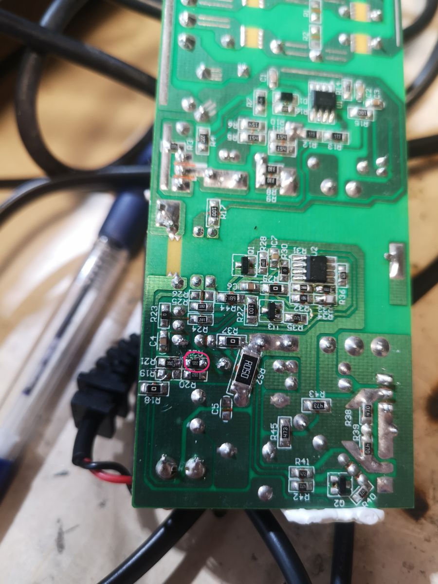

    Mam pytanko, potrzebuję podnieść napięcie na wyjściu 54.8V na 58.8V.
    Chodzi o ładowarkę do Li-ion muszę przerobić z 13s na 14s dlatego takie napięcie
    Na obrazku zaznaczyłem miejsce gdzie był na rezystorze 1002 równolegle wlutowana rezystor 205
    I wtedy na wyjściu jest 54,8V.
    Wylutowalem rezystor 205 i wstawiłem o oznaczeniu 105 napięcie wzrosło do 55,4V.
    I teraz pytanko jaki trzeba by wlutować rezystor, żeby było 58,8V.
    Układ na TL431.

    Policz z dzielnika napięcia .
    W sieci są gotowe kalkulatory i wzór jest bardzo prosty bo dzieci w podstawówce to policzą.

    Policzyłem to swoją metoda i po dodaniu odporności rezystora 1002 oraz 2003 wychodzi 210 kohm
    Odejmujac 7% bo o tyle trzeba podnieść napięcie od tej wartości wychodzi ok 195 kohm
    Dołożyłem rezystor 5 kohm i zasilacz nie wystartował tylko migal bo napięcie skakało do nawet 85v a to już poza jego możliwościami
    Dlatego trochę zglupialem z tym doborem rezystora
    Więc proszę o jakąś podpowiedź

    Równolegle do rezystora 1002 włącz kolejno rezystory 824 , 754, 724 , 684. To pozwoli Ci zorientować się, jakiego nominału użyć do uzyskania pożądanego napięcia na wyjściu.

    Weź potencjometr 1M(105), ustaw go na maksymalną rezystancję, połącz jego wyprowadzenia jak na zdjęciu i przylutuj równolegle do R 1002 maksymalnie krótkimi odcinkami przewodu.Obróć potencjometr do uzyskania pożądanego napięcia wyjściowego. Zmierz rezystancję potencjometru i zastąp go rezystorem o tej samej wartości znamionowej. Jestem pewien, że nominał nie będzie z zakresu standardowego . Wybierz żądany rezystor z kilku egzemplarzy najbliższego nominału. Podniesienie napięcia ładowarki Li-ion z 54.8V na 58.8V.

    Właśnie nad takim rezystorem myślałem tylko nie moglem takiego znaleźć nigdzie w domu
    Muszę kupić i sprawdzę

    Po pierwsze ustal, jakie oporniki są w dzielniku. Wynik mi wygląda nieco podejrzanie: napięcie zmieniło się o ponad 1%, a oporność zmieniłeś z 9k95 (równoległe połączenie 2M i 10k) na 10k, o 0,5% - być może coś za bardzo podgrzałeś. Do wartości napięcia pasuje drugi opornik dzielnika 0k472 (powinien mieć 4-cyfrowe oznaczenie 47x0, nie wiem, jakie x, 2?) - tylko trzeba go znaleźć, sprawdzić, i jeśli taki jest, to dołączyć równolegle z 15x większy (6k8 będzie za mały, 7k5 za duży - lepiej dać za mały, zmierzyć napięcie (powinno wyjść za wysokie) i potem dodać równoległy do tego 10k (to obniży napięcie). Trzeba uważać, żeby nie przegrzewać oporników przy lutowaniu - one od tego zmieniają opór.
    Hm... nie zauważyłem informacji, że napięcie wzrosło po wlutowaniu opornika 1M - myślałem, że od samego wylutowania 2M. Czyli to dolny opornik jest 10k (taki jest bardziej sensowny, producent zaleca około 8k; dokładniej, z tym 1M 9k90), i trzeba przylutować do niego równolegle 133k (pewnie najbliższy będzie 130k). Górny pewnie jest 210k.
