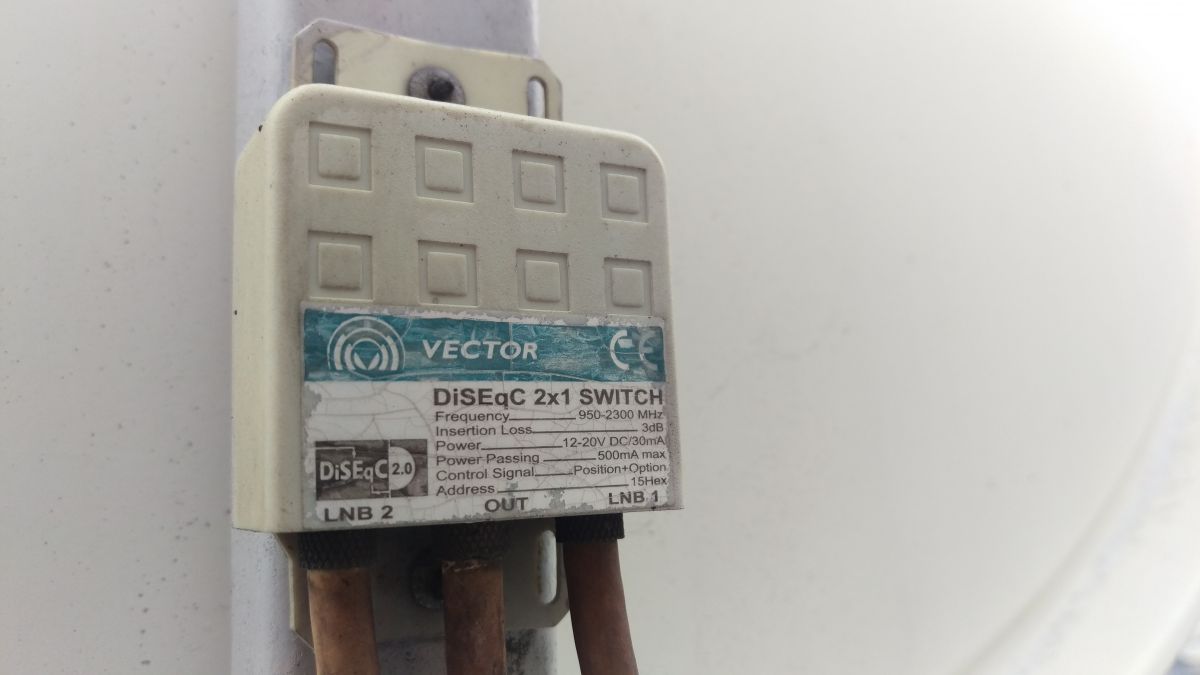

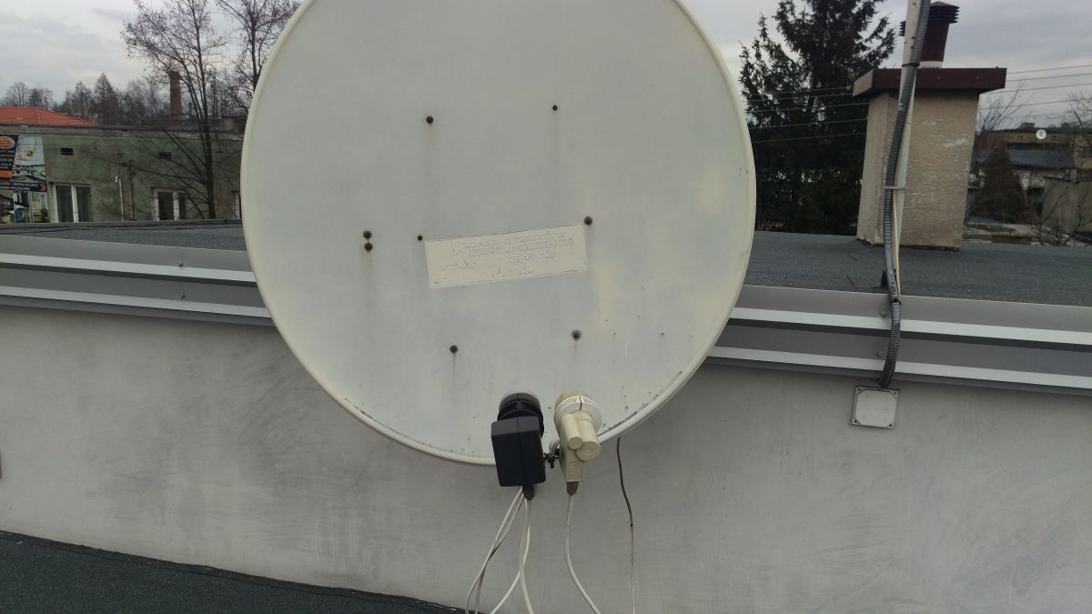

    Witam na dachu znajduję się antena 90cm dwa konwertery na hotbird i astre potem przy antenie jakaś puszka rozdzielacz.Następująco koncentrak do dekodera chciałbym kupić jakiś rozdzielacz abym miał możliwość podłączenia jeszcze dodatkowych dwóch tv.A i jeszcze chciałbym wymienić konwertery bo mają z 20 lat nie wiem czy nie więcej:) Jakość słaba ;/ I może jak już idę za ciosem rozdzielacz ten przy antenie. Jak wybrać rozdzielacz sygnału satelitarnego na 3 TV? Jak wybrać rozdzielacz sygnału satelitarnego na 3 TV? Jak wybrać rozdzielacz sygnału satelitarnego na 3 TV?

    2 konwertery quattro + multiswitch 9/4.

    Ta antena wygląda na większą niż metr, więc monoblock odpada. Trzeba by ją najpierw zmierzyć.

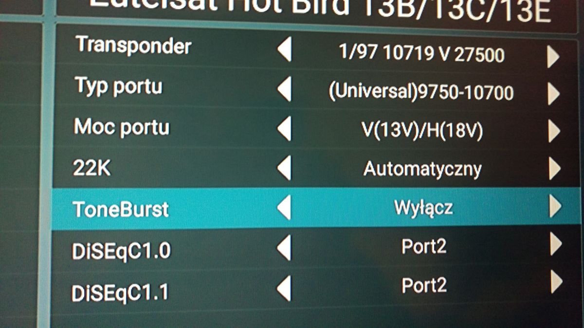

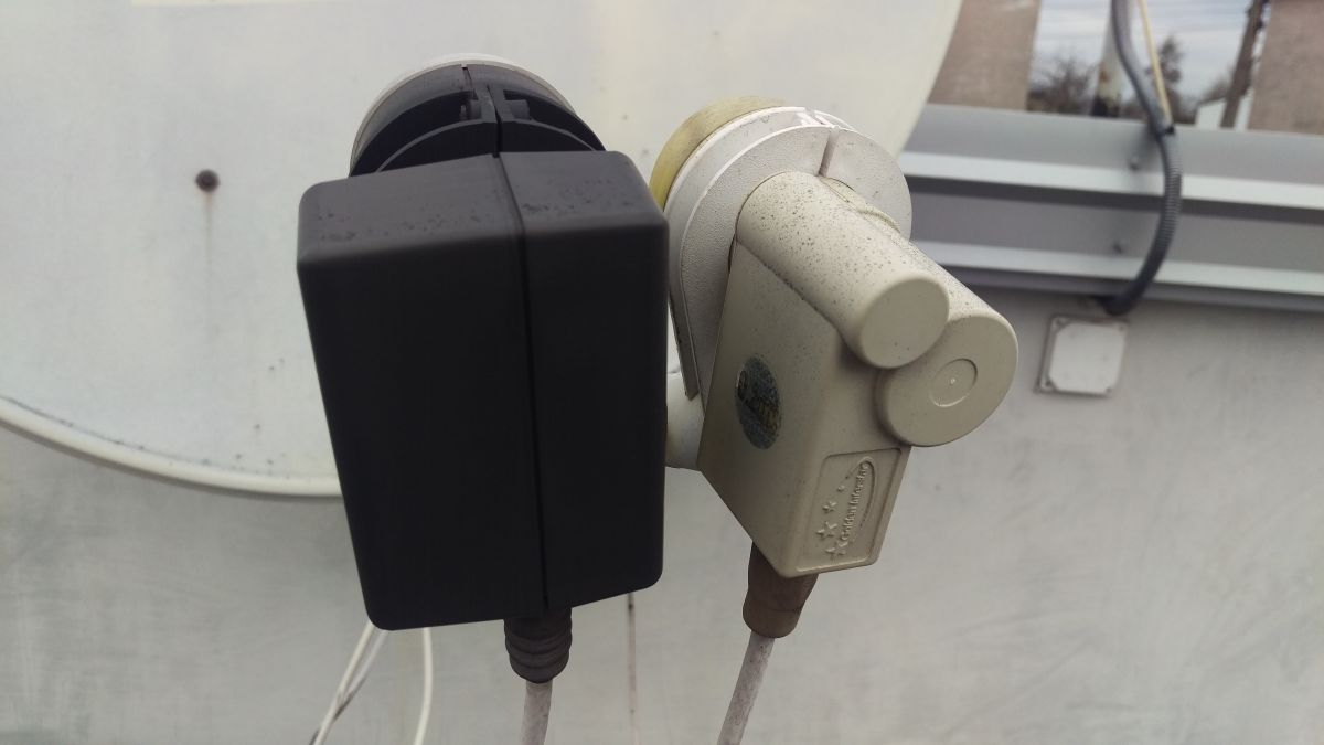

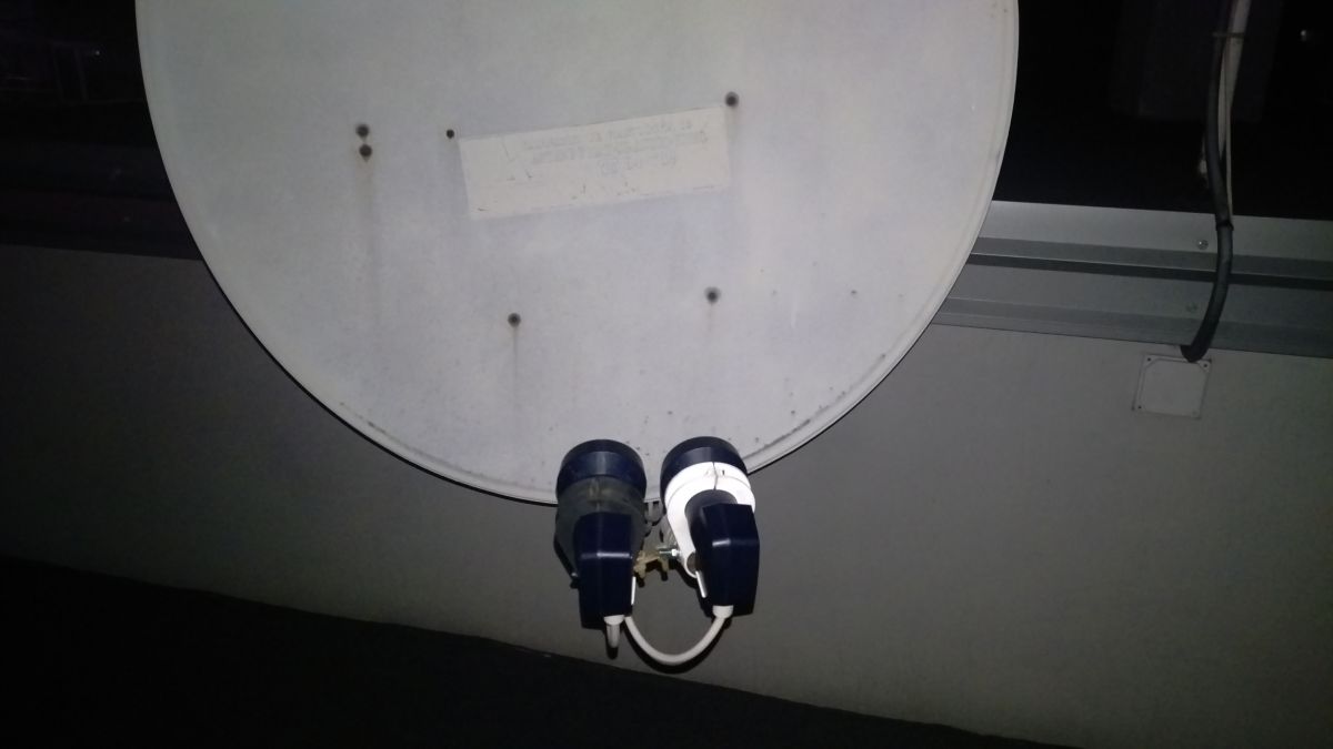

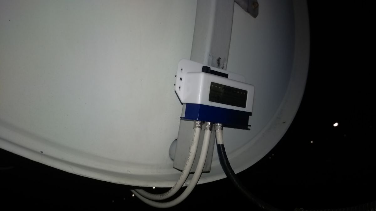

    Witam postawiłem na single 2x KONWERTER LNB SINGLE INVERTO BLACK PREMIUM z tej aukcji https://allegro.pl/oferta/konwerter-lnb-single-inverto-black-premium-hdtv-6649943311
    + dodatkowo diseqc 4x1. Zostały zmienione też przewody antenowe od konwerterów i dodatkowo główny kawałek który był spękany reszta jest w styropianie więc jest nowy.
    Po zmianie wszystko jest ok tylko sygnał na hotbird spadł do 50% przed wymianą było coś 90% ,a wymieniałem bo klatkowało.Na astrze jest 92% ??? Czym to jest spowodowane nie mam miernika sygnału sprawdzałem na dwóch dekoderach taki sam wynik ? Znalazłem zdjęcie w google ,że konwerter hotbird powinien być po środku czyli na głównej sztycy od talerza.Po lewo stojąc przodem do anteny astra.A u mnie jest inaczej ? na głównej jest astra a dostawka zez jest z prawej strony i tam hotbird ? Konwerter jakiś szajs zamówiłem i to wina konwertera? diseqc 4x1 zamontowałem chciałem dodać jeszcze dodatkowo 2 konwertery
    Ustawiałeś skos konwertera odbierającego HB?
    Jeżeli konwerter dla HB jest w białym uchwycie (trochę źle widać), to jest on zezujący. Lepiej by zezował ten odbierający Astrę.
    Przełóż konwerter zezujący na druga stronę, przekręć kilka mm antenę w kier. zachodnim i ustaw dokładnie na HB. Następnie ustaw zezujący LNB dla Astry.

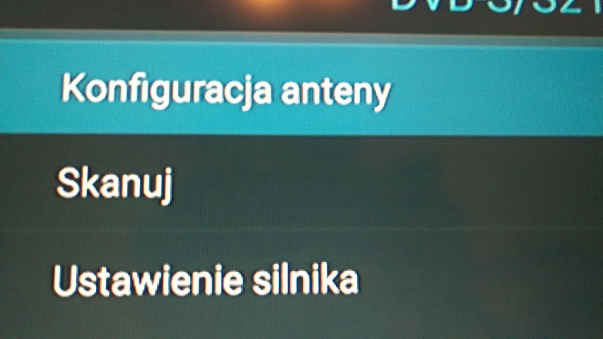

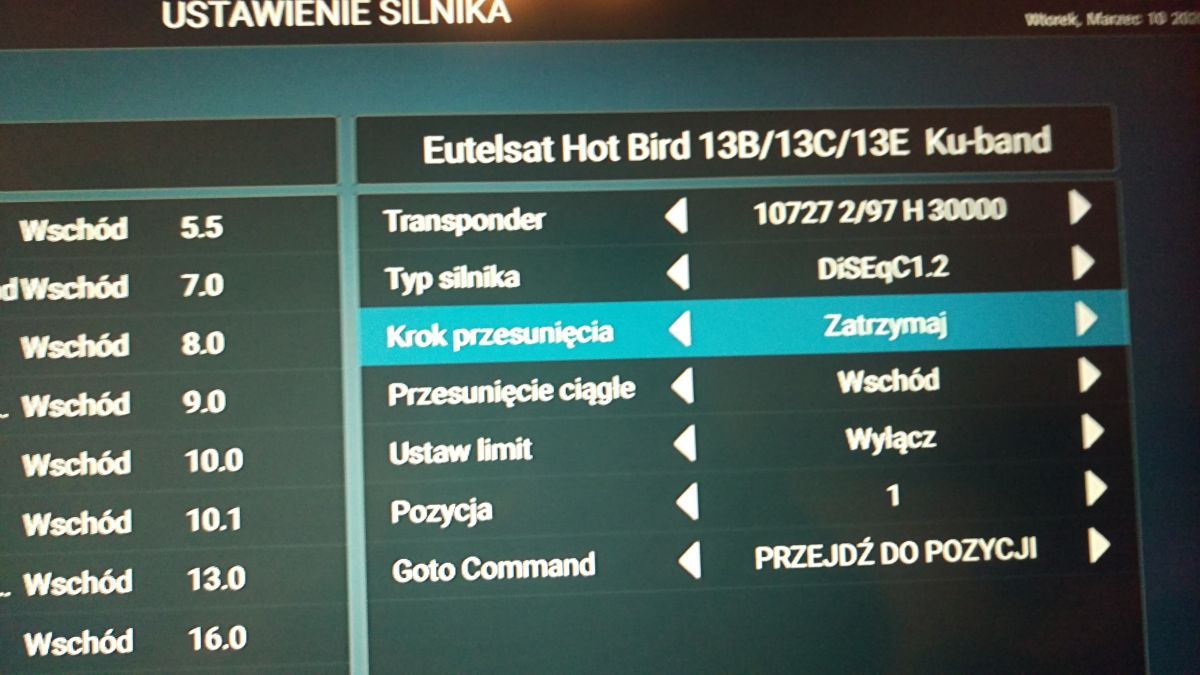

    konfiguracja anteny jest i ustawienie silnika co wybrać jak to ustawić??
    W konfiguracji LNB "Typ portu" powinieneś mieć 9750-10600. Konfiguracja silnika jest niepotrzebna, bo nie masz obrotnicy. Porty dla LNB konfigurujesz stosownie do ich podłączenia na przełaczniku diseqc.

    Tak HB mam na białym uchwycie zmieniałem też na czarny lecz to nic nie poprawiło %
    Ustawiałeś skos konwertera odbierającego HB? Tak czyli mam go przekręcać w prawo lub w lewo jest podziałka było tylko gorzej;/ Mogę jeszcze dać konwerter góra dół ?w uchwycie ma to znaczenie?

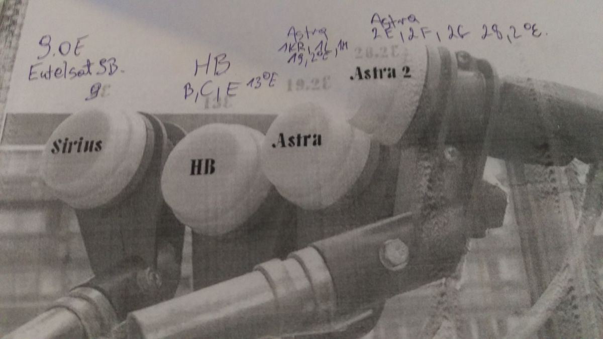

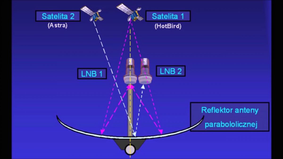

    Znalazłem w sieci taki oto obrazek jak mam umieścić konwertery hb powinien być u mnie na miejscu astry ,a uchwyt powinien być przekręcony z drugiej strony?
    http://jackysat.prv.pl/obrazy/max/lnb4info.jpg
    Zamana konwerterów lub przewodów nie ma sensu jeżeli odpowiednio nie ustawisz anteny.

    Odległość konwertera od czaszy ma znaczenie. Należy znaleźć optymalne położenie, powoli oddalając lub przybliżając go do czaszy.
    Tak. Antena skierowana na HB, a LNB dla Astry jako zezujący (zamontowany od strony zachodniej) - jak na fotkach
    Dodam że masz stosunkowo dużą antenę, zatem precyzyjne jej ustawienie jest trudniejsze niż mniejszej. Zapewne jest także wiekowa, więc nie wiadomo czy nie ma jakichś odkształceń.
    Może na początek - bez ruszania aktualnie ustawionej anteny - spróbuj poprawić "zeza" dla Hot Birda. Być może zmiana samego skosu to za mało. :?:

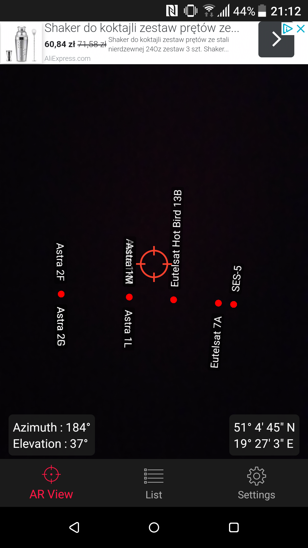

    Dokupiłem jeszcze dwa uchwyty pobrałem kilka apek na androida.Chciałem zrobić takie zestawienie stojąc tyłem do talerza od lewej Eutelsat 9.0E potem na głównej rurce HB następująco Astra 19,2E i na końcu Astra 2 28,2E tylko czegoś nie rozumiem pobrałem aplikację Satelite pointer mówi że stojąc tyłem do talerza od lewej mam astrę ?,a nie eutelsat.Chciałem ustawić HB perfekt potem pobawić się uchwytami od zeza.Może ktoś pomoże jak ustawić elewacje 31,5 podziałka zamalowana nic kompletnie nie widać?
    Takie coś chciałem ustawić .
    Apka pokazuje takie coś? Kolejność kompletnie inna
    Jak wykonywać pomiar ? Telefon położyć na płask na rurce do której montujemy konwerter? Nie mogę znaleźć żadnej instrukcji ?

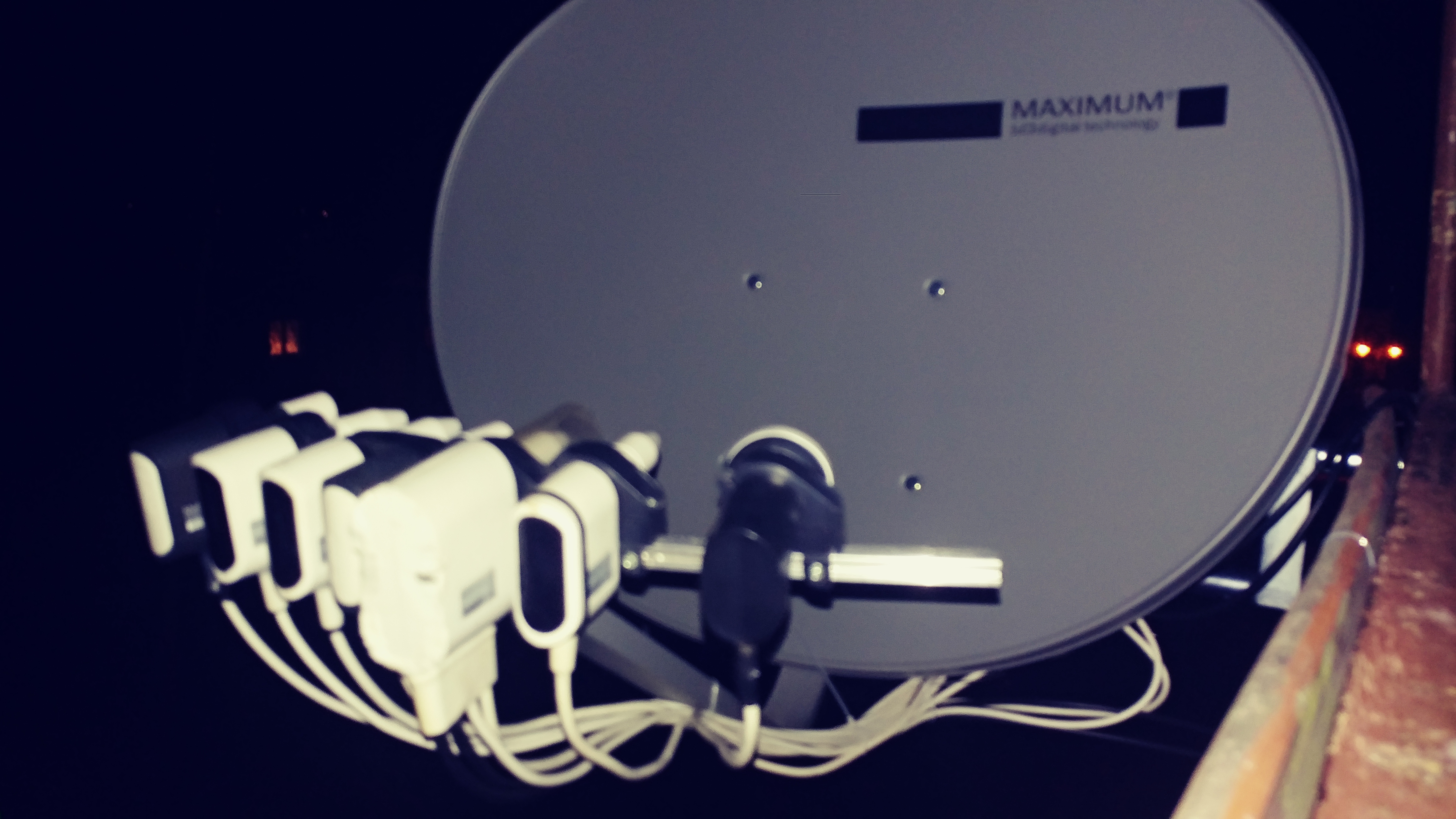

    Przerabiałem to. Bo wielu bojach zwykłą anteną mam teraz to:
    Thor 0.8W, Na jednym konwerterze ( że względu na bliskość satelit) Eutelsaty 7E, 9E i 10E, Eutelsat 13E ( tu jest poczwórny Inverto Black), Eutelsat 16E, Astra 19E, Astra 23E i Astra 28E. Dwa poczwórne Disecq, dekoder Ferguson Arriva TTwin. (Dwugłowicowy, z systemem Android, Linux Enigma i Debian Linux)
    • Jak wybrać rozdzielacz sygnału satelitarnego na 3 TV? 20191219_210357.jpg (3.79 MB) Musisz być zalogowany, aby pobrać ten załącznik.
    • Jak wybrać rozdzielacz sygnału satelitarnego na 3 TV? 20191219_210407.jpg (4.77 MB) Musisz być zalogowany, aby pobrać ten załącznik.
    • Jak wybrać rozdzielacz sygnału satelitarnego na 3 TV? 20191219_205316.jpg (2.14 MB) Musisz być zalogowany, aby pobrać ten załącznik.
    • Jak wybrać rozdzielacz sygnału satelitarnego na 3 TV? mojaantena.jpg (3.55 MB) Musisz być zalogowany, aby pobrać ten załącznik.
