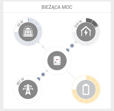

    Mam Bemko BM30-L i wszystko widzę. Licznik ma wyjście S0 podłączasz tym wyjściem do Froniusa (zachowując biegunowość). Potem w konfiguracji zmieniasz na 1000 impulsów i wszystko działa... już 3 takie założyłem.
    Alternatywa dla Fronius Smart Meter do monitorowania PV w Solarweb
    Znalazłem jeszcze fotkę gdzie widać Wyjście S0 którego kolega w dokumentacji znaleźć nie może.
    i jeszcze karta katalogowa gdzie jest napisane o S0:

    Widzę to co trzeba i dokładnie to samo co za pomocą Fronius Smart Meter.
    Kwestia tego gdzie jest podłączony licznik - ma być na samym początku instalacji żeby mierzył całe zużycie a Fronius ma być podłączony przed licznikiem żeby to co wyprodukuje szło również przez licznik. Falownik wie ile energii wyprodukował i wie jakie jest zużycie. Jaśniej już nie umiem wytłumaczyć a kolega theo33 chyba nie chce tego zrozumieć albo nie potrafi. Zresztą żyjemy w wolnym kraju - jak ktoś chce płacić ponad 1000zł za to co można mieć za 150zł to jego wola.
    Minusem licznika z S0 jest to że można mieć tylko jeden w instalacji i musi być odpowiednio podłączony.
